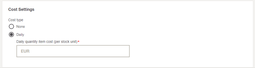

  • Możesz ustawić stawkę dzienną podczas dodawania lub edytowania pozycji ilościowej.
  • To powoduje automatyczne naliczanie kosztów do właściwej lokalizacji na podstawie użycia lub przemieszczania.

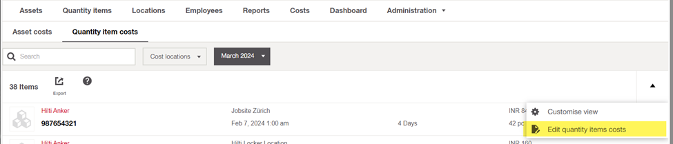

Masowa edycja:
  • Możesz masowo edytować stawki dzienne, klikając Edytuj w widoku listy kosztów pozycji ilościowych.
  • Pozwala to zaktualizować wiele pozycji jednocześnie, oszczędzając czas i wysiłek.

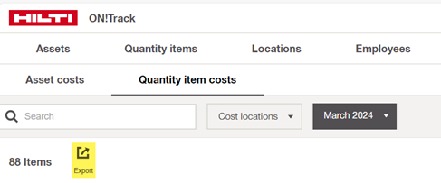

Eksport
  • Możesz eksportować do 10 000 pozycji jednocześnie.
  • Jeśli wyświetlanych jest więcej pozycji, użyj filtra lokalizacji kosztów, aby zmniejszyć ich liczbę.

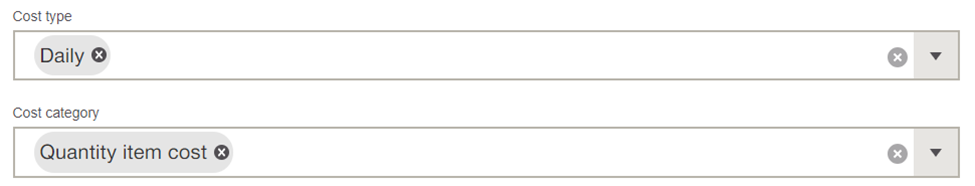

  • Aby zobaczyć tylko koszty pozycji ilościowych, użyj filtra "Kategoria kosztów" i wybierz "Koszt pozycji ilościowej".
  • Aby uwzględnić tylko używane pozycje, użyj filtra "Status alokacji" i wybierz "Zużyte".
