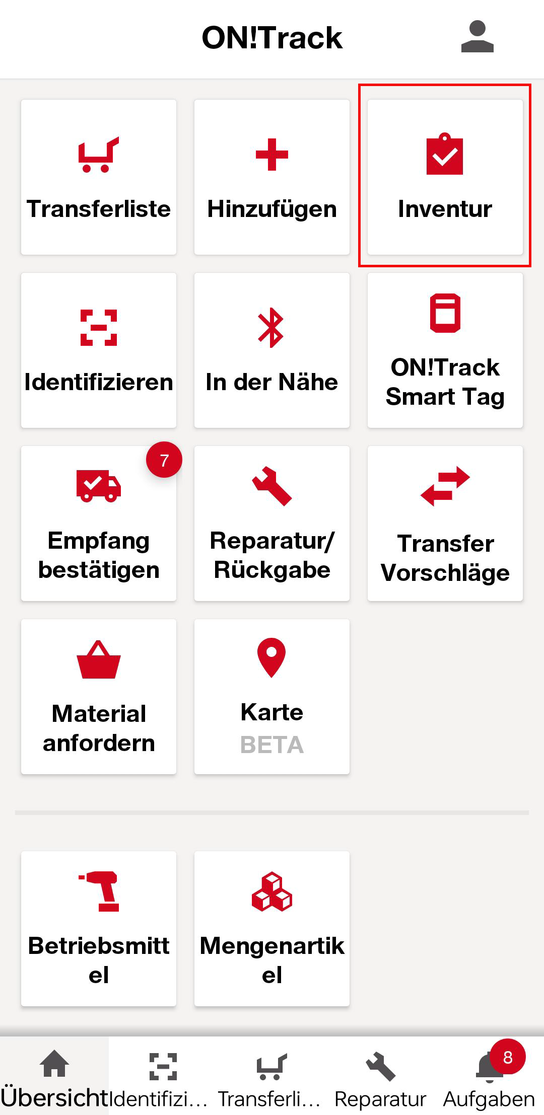

  1. Lokale Inventur: Verwenden Sie die ON!Track Mobile App, um die Bestände manuell zu überprüfen.

Beginnen Sie mit einer Bestandsprüfung in Ihrer mobilen App. Die App ermöglicht sowohl das Scannen per Bluetooth als auch das manuelle Scannen oder Eingeben der Betriebsmitteldetails. Während Sie die Werkzeuge markieren (wie oben beschrieben - LE-Scan oder manuell), werden die Betriebsmittel automatisch klassifiziert in
  • Nicht gefunden (erwartet, aber nicht gesehen)
  • Gefunden (physisch anwesend)
  • Unerwartet (gefunden, aber nicht erwartet)
Wenn Sie eine Pause brauchen, können Sie die Bestandsprüfung unterbrechen und wieder aufnehmen. Nach Abschluss der Inventarisierung können Sie die Ergebnisse per E-Mail im PDF- oder Excel-Format weitergeben.

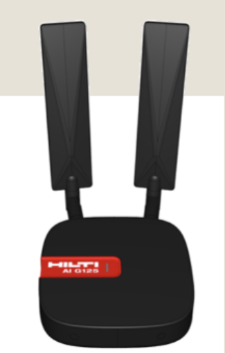

  1. Mobiltelefon als Gateway: Verwenden Sie die ON!Track App auf Ihrem Mobiltelefon, um nach Objekten in der Nähe zu suchen. Dies kann manuell erfolgen oder im Hintergrund ausgeführt werden.
  2. Lager Gateways: Installieren Sie Gateways an wichtigen Standorten, wie z. B. in Lagern, um die Standorte von Anlagen automatisch alle drei Minuten zu scannen und zu aktualisieren.
  3. Fahrzeug Gateways: Statten Sie Transporter mit Van Gateways aus, um eine kontinuierliche Verfolgung und Standortaktualisierung auch während der Fahrt zu gewährleisten.
  4. Schwergeräte Gateway: Rüsten Sie schweres Gerät mit Telematik aus, um eine kontinuierliche Verfolgung und Standortaktualisierung auch während des Transports zu gewährleisten.
