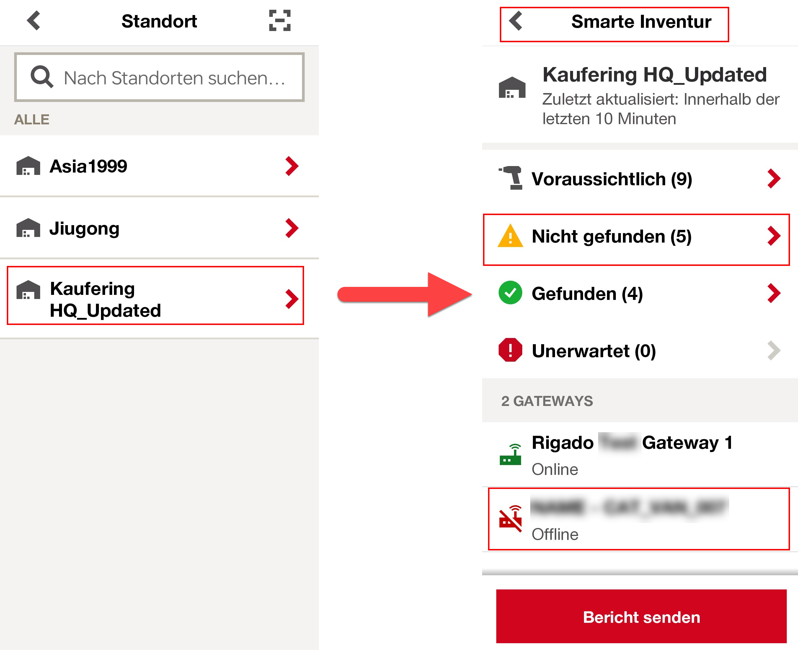

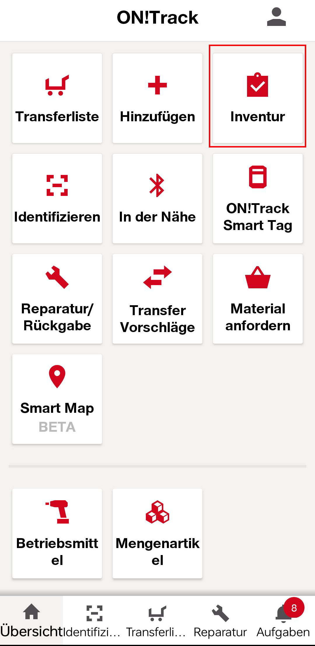

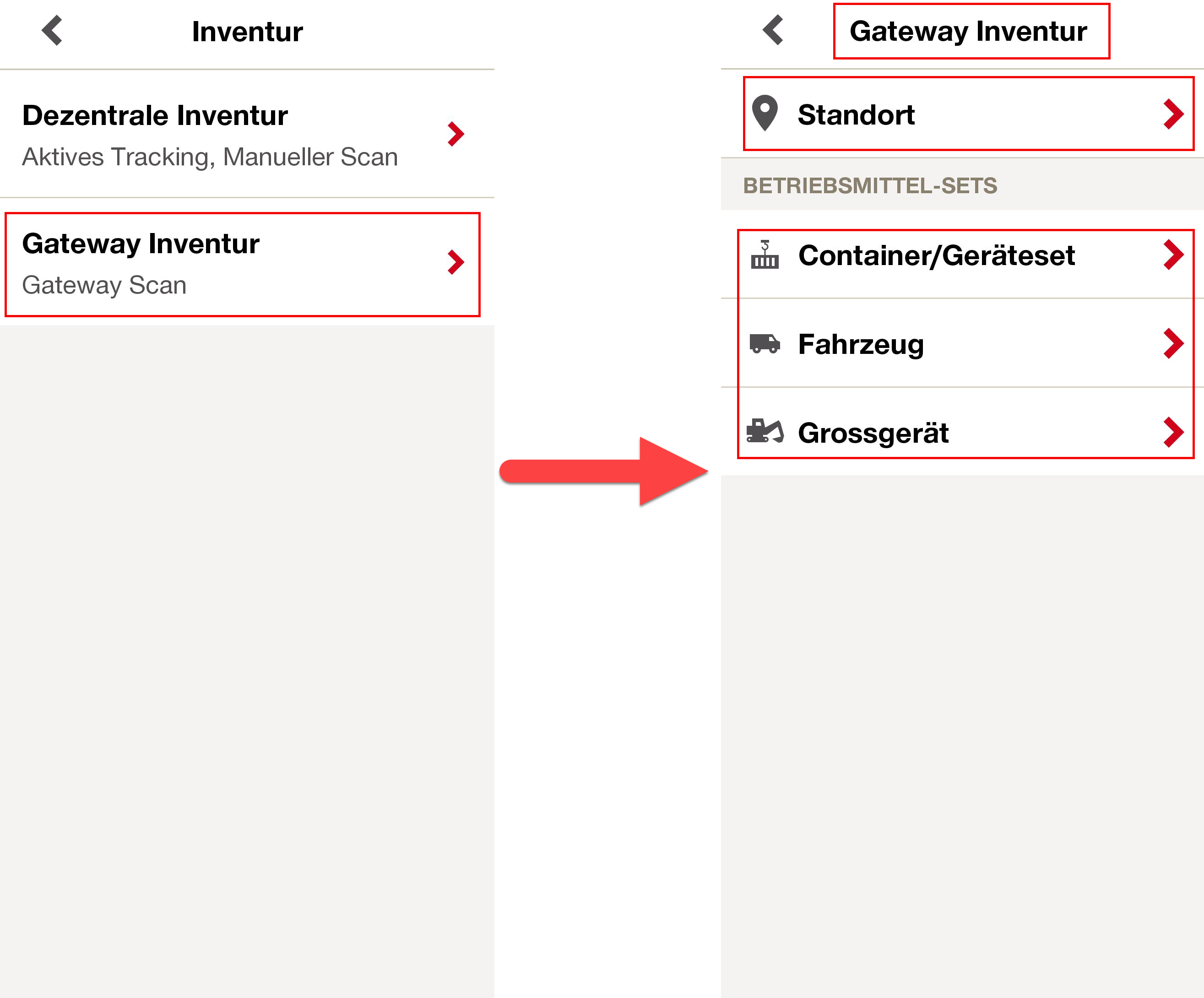

    • Klicken Sie auf die Registerkarte "Inventar" und wählen Sie das gewünschte Feld aus (entweder Standort oder Lagergut).
      Hinweis: Dieser Prozess ist für alle Kategorien einheitlich: Standorte und Lagerobjekte (Container/Geräteset, Fahrzeug, Großgerät).
    • Wählen Sie den gewünschten Ort aus.

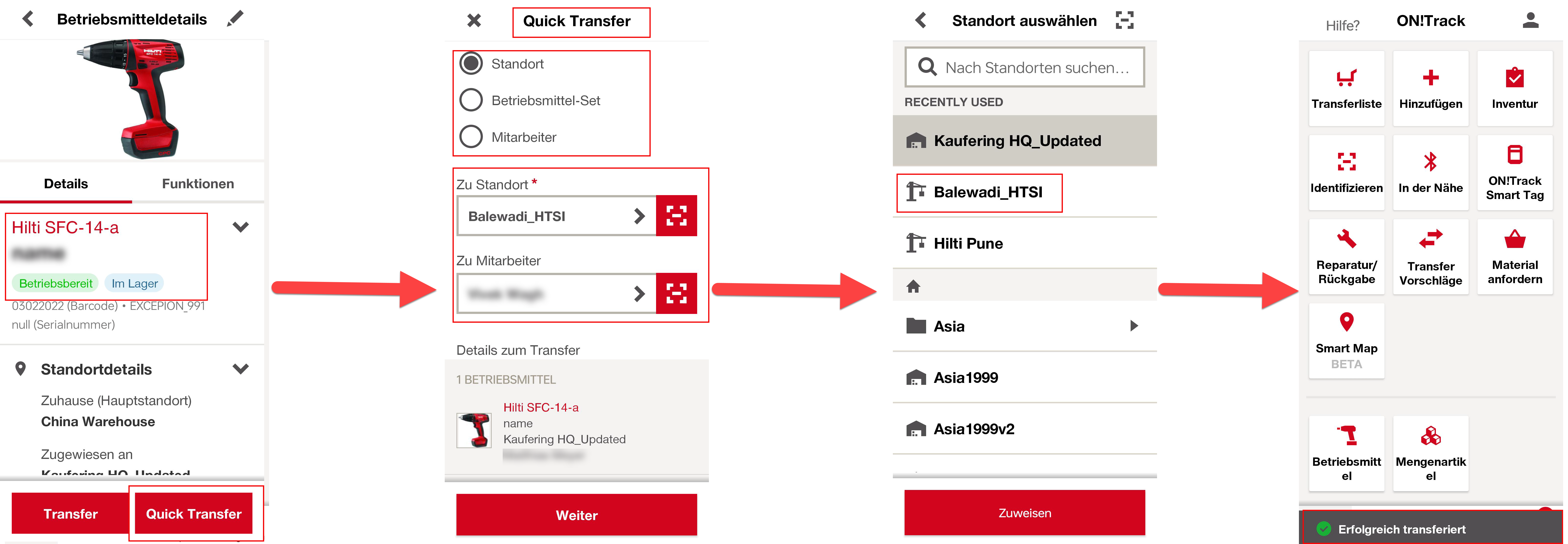

a) Schnelle Übertragung
Wenn Sie auf Schnellumbuchung klicken, wird der Vermögenswert mit weniger Schritten zu den entsprechenden Standorten, Mitarbeitern oder Lagerorten verschoben. Wenden Sie dieselben Schritte an, um Attribute für Mitarbeiter und Lagerorte zu verwalten.
  • Wählen Sie "Quick Transfer".

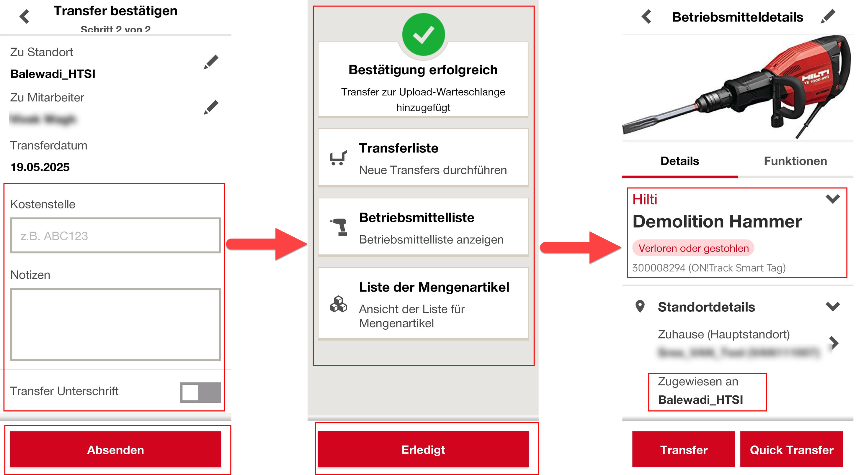

  • Wählen Sie den gewünschten Standort und Mitarbeiter aus.
  • Klicken Sie auf Zuweisen, um das Betriebsmittel an den ausgewählten Ort zu übertragen.
  • Die Zustellungsbenachrichtigung wird dem Antragsteller per E-Mail zugesandt.

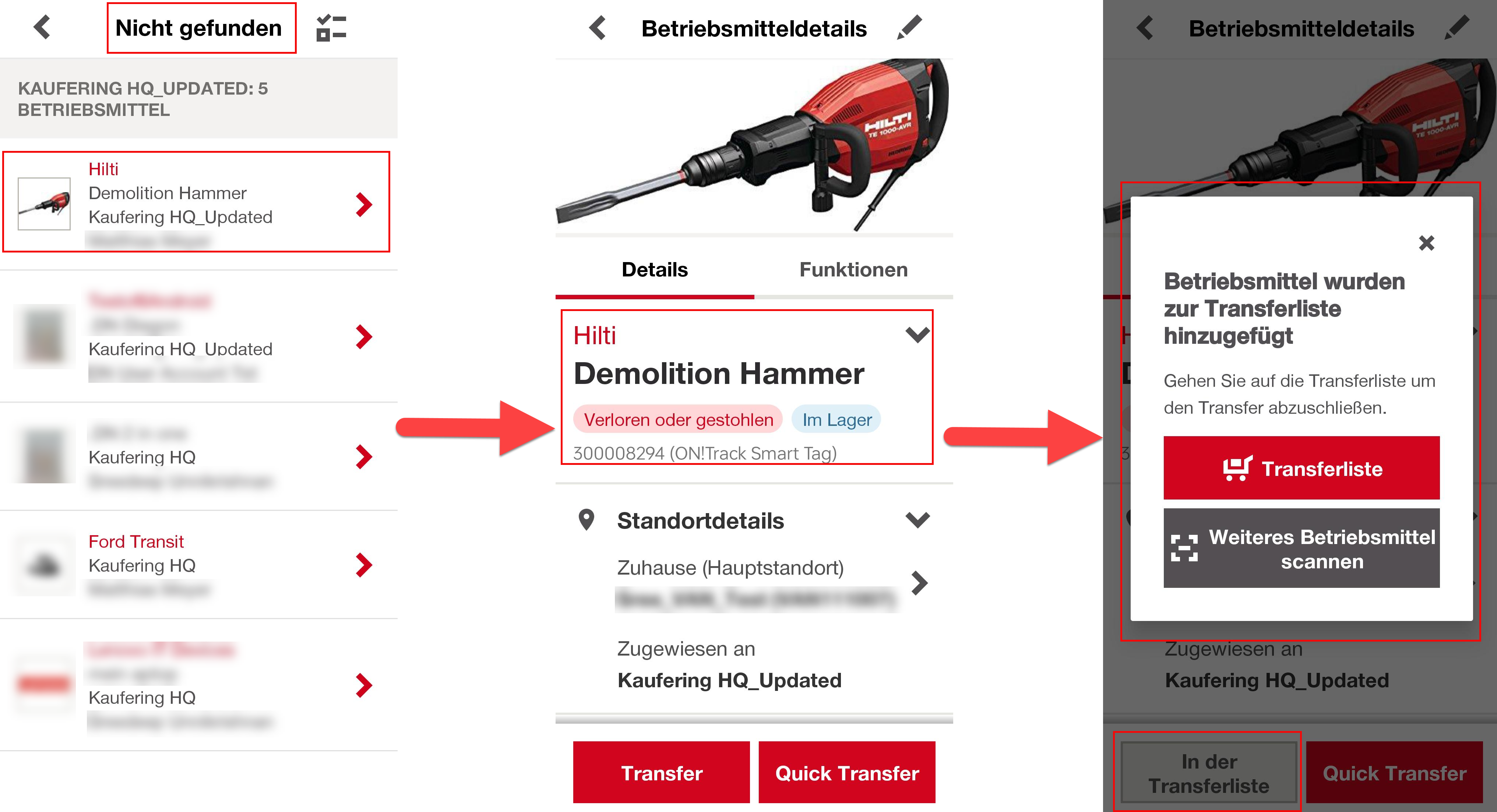

  • Öffnen Sie z. B. die Registerkarte "Nicht gefunden", wählen Sie das gewünschte Betriebsmittel aus und klicken Sie auf Übertragen.

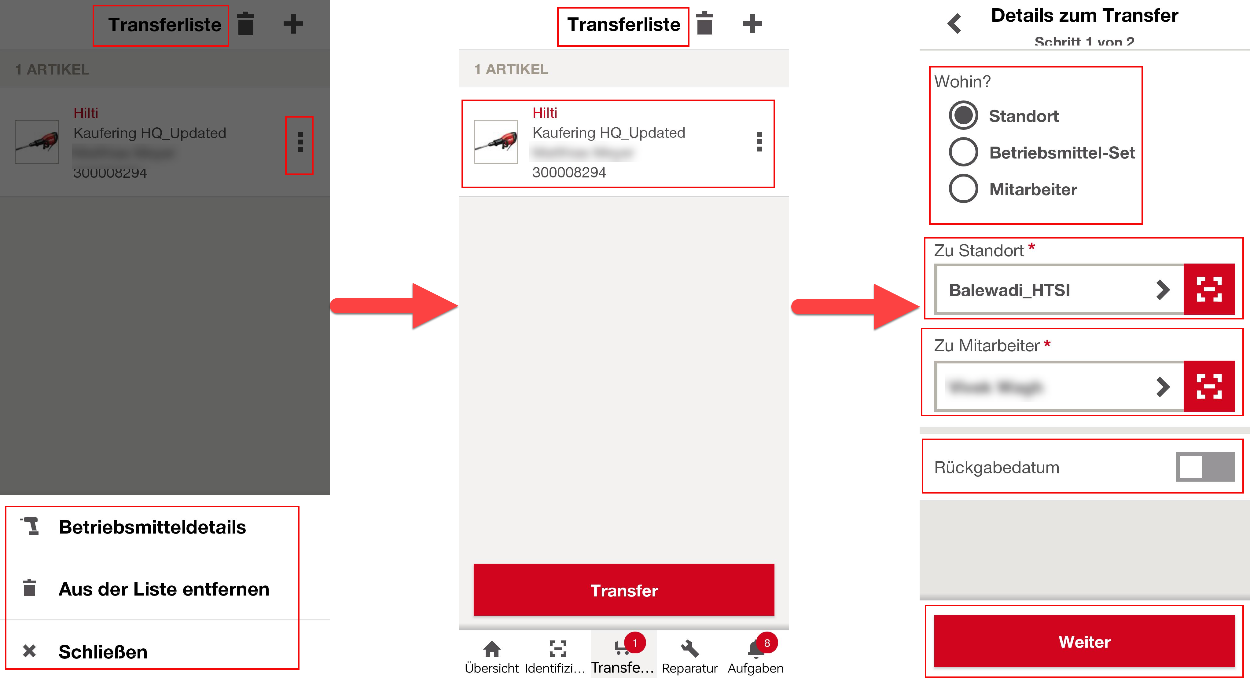

  • Klicken Sie auf "Warenkorb anzeigen" und die drei Punkte für weitere Aktionen:
    • Betriebsmittel-Details anzeigen: Prüfen Sie detaillierte Informationen über das Asset.
    • Aus der Liste: Aus dem Transferwagen entfernen.
    • Schließen: Schließen Sie das Dropdown-Menü.
    • Transfer: Wenn Sie auf "Transfer" klicken, wird der Betriebsmittel in wenigen einfachen Schritten an die entsprechenden Standorte, Mitarbeiter oder Standort übertragen. Mit den gleichen Schritten können Sie auch die Attribute für Mitarbeiter und Betriebsmittel verwalten.
    • Geben Sie die Überweisungsdaten ein, einschließlich des Aufgabencodes und der optionalen Lieferbestätigung. Klicken Sie auf "Fertig", um die Übertragung abzuschließen und das Asset an den neuen Standort zu verschieben.
