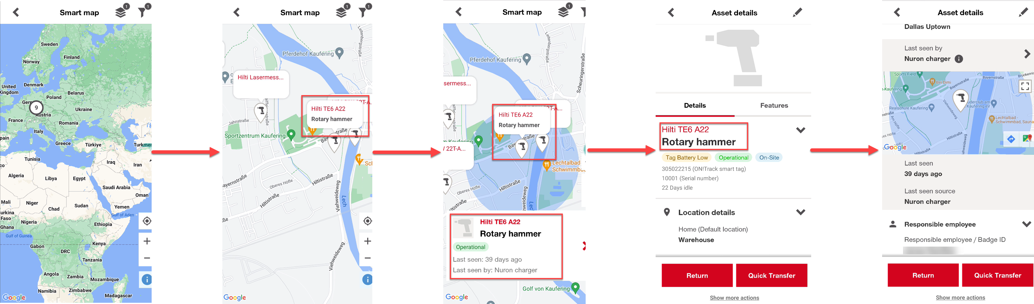

Istruzioni:

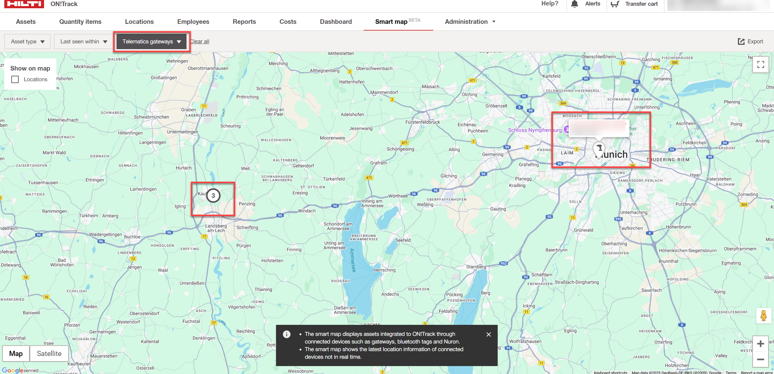

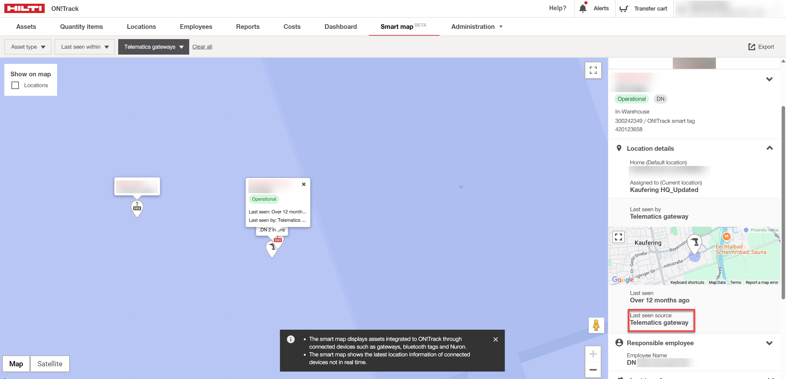

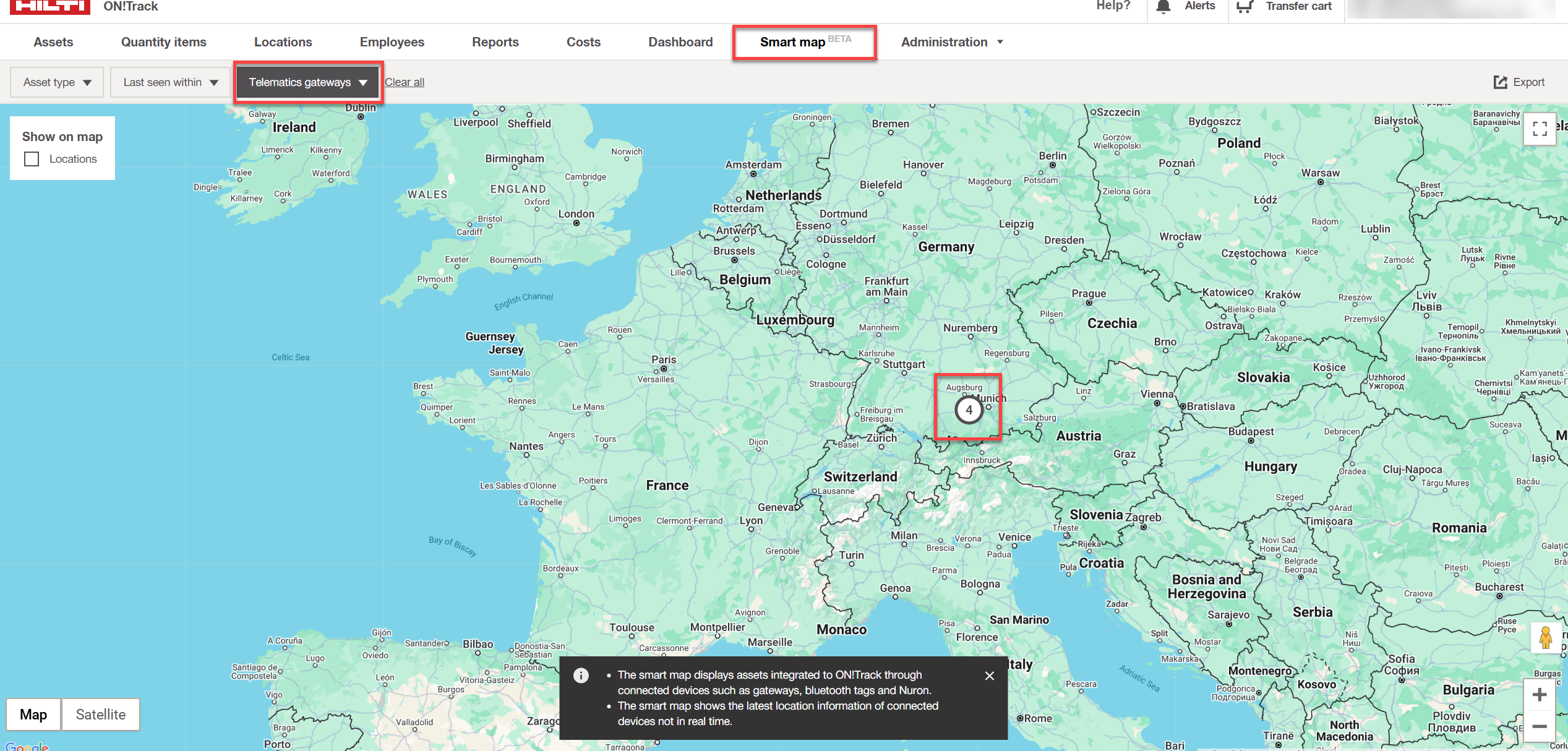

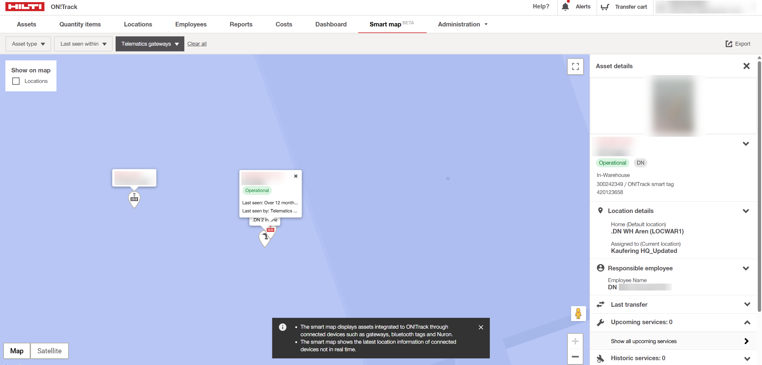

Sulla piattaforma web:
  • Selezionare la scheda della mappa connessa sullo schermo.
  • Seleziona l'ultima fonte rilevata e ingrandisci la mappa per individuare il luogo desiderato.
  • Seleziona il Bene desiderato per visualizzarne i dettagli.

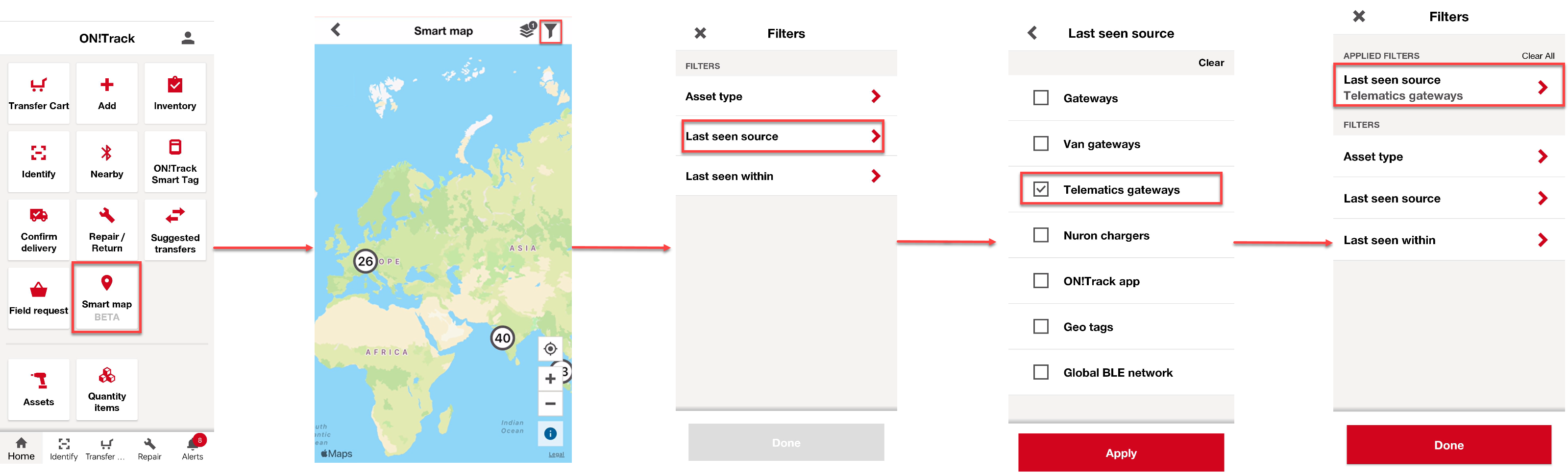

Sull'applicazione mobile:
  • Apri le Mappe connesse, clicca sull'opzione “Filtro”, seleziona i filtri relativi all'ultima fonte rilevata, scegli “Caricatori Nuron” (per questo articolo), clicca su ‘Applica’ e poi seleziona “Fatto”.
  • Dopo aver applicato il filtro, ingrandisci l'immagine, seleziona l'attrezzo desiderato e visualizzane i dettagli.
