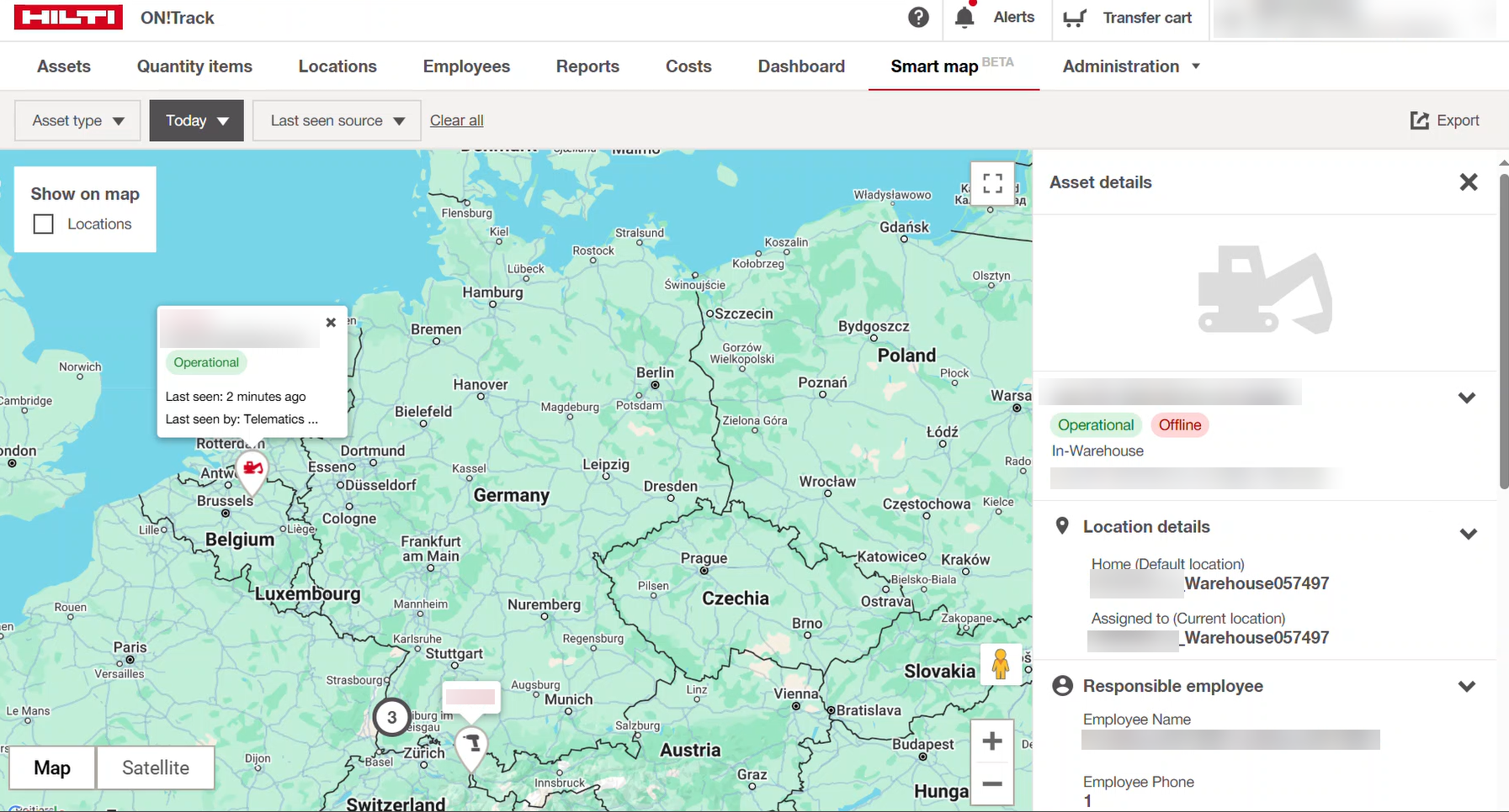

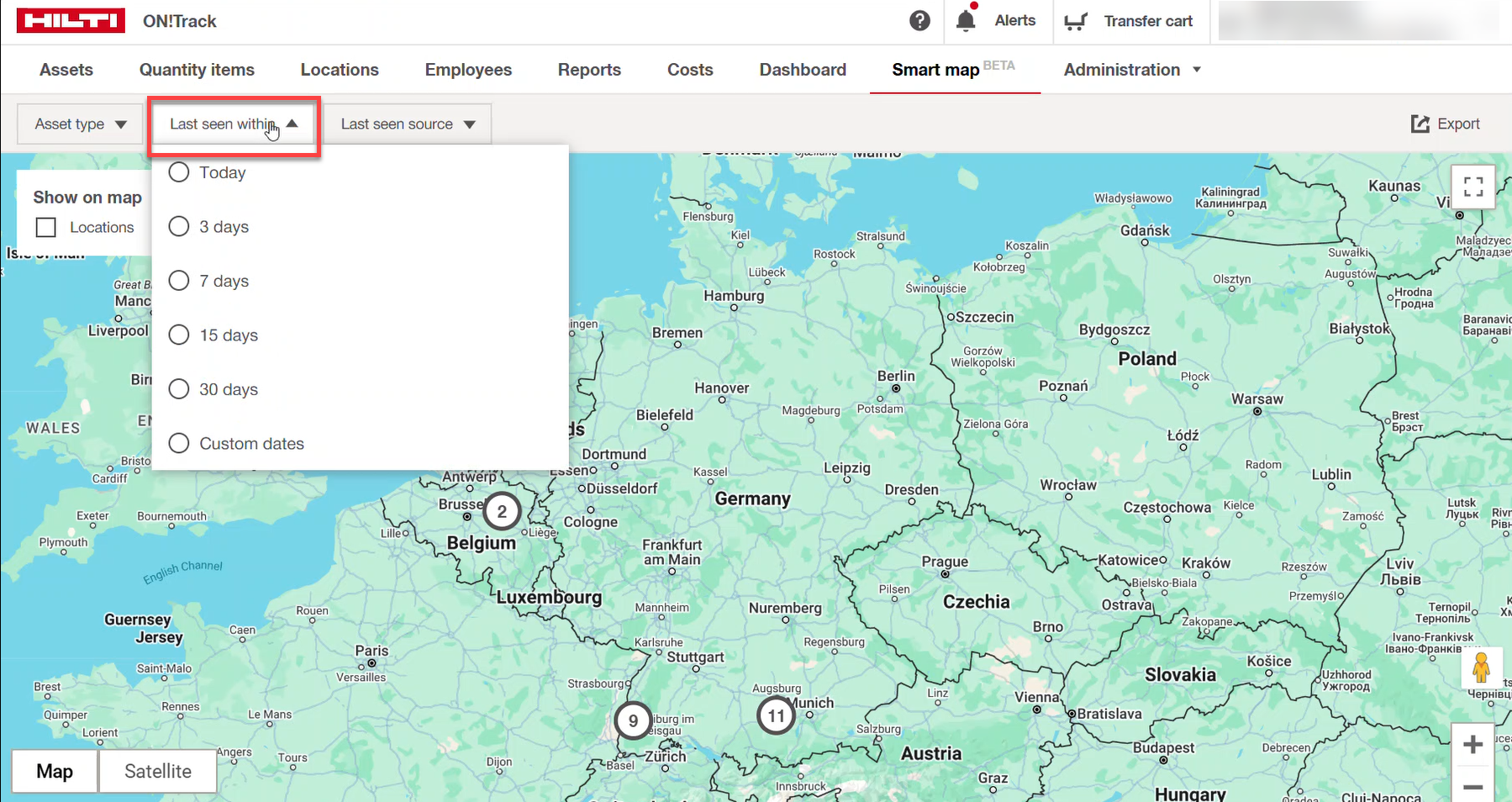

  • Selezionare la scheda nella Mappa connessa sullo schermo.

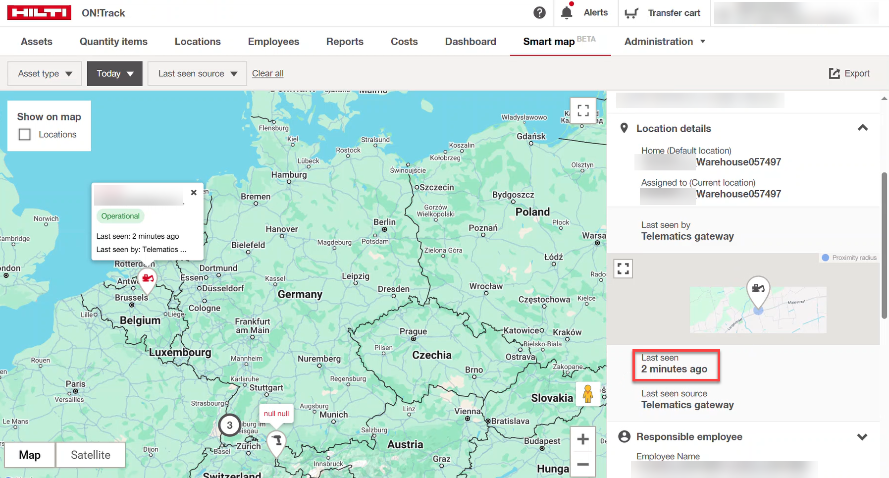

  • Seleziona l'opzione “Ultima visualizzazione” (scegli l'intervallo di date desiderato: Oggi, 3 giorni, 7 giorni, 15 giorni, 30 giorni o Date personalizzate) (in questo articolo, selezioniamo l'intervallo “Oggi”) e ingrandisci la mappa per individuare la posizione desiderata.
  • Seleziona il bene desiderato per visualizzarne i dettagli.

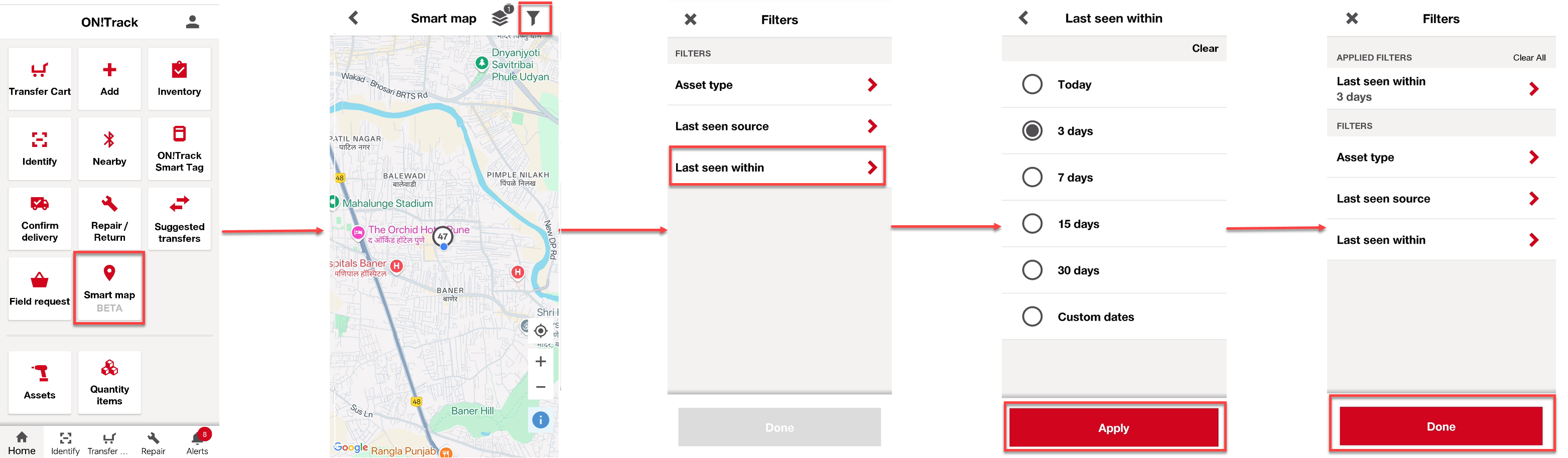

Sull'applicazione mobile:

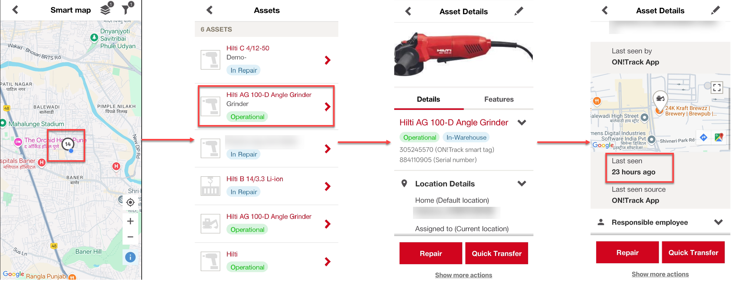

  • Apri la Mappa connessa, clicca sull'opzione “Filtro”, seleziona “Ultima visualizzazione” tra i filtri, scegli “3 giorni” (per questo articolo), clicca su ‘Applica’ e poi seleziona “Fatto”.
  • Ingrandisci la mappa connessa, seleziona il bene desiderato e visualizza i suoi dettagli.
