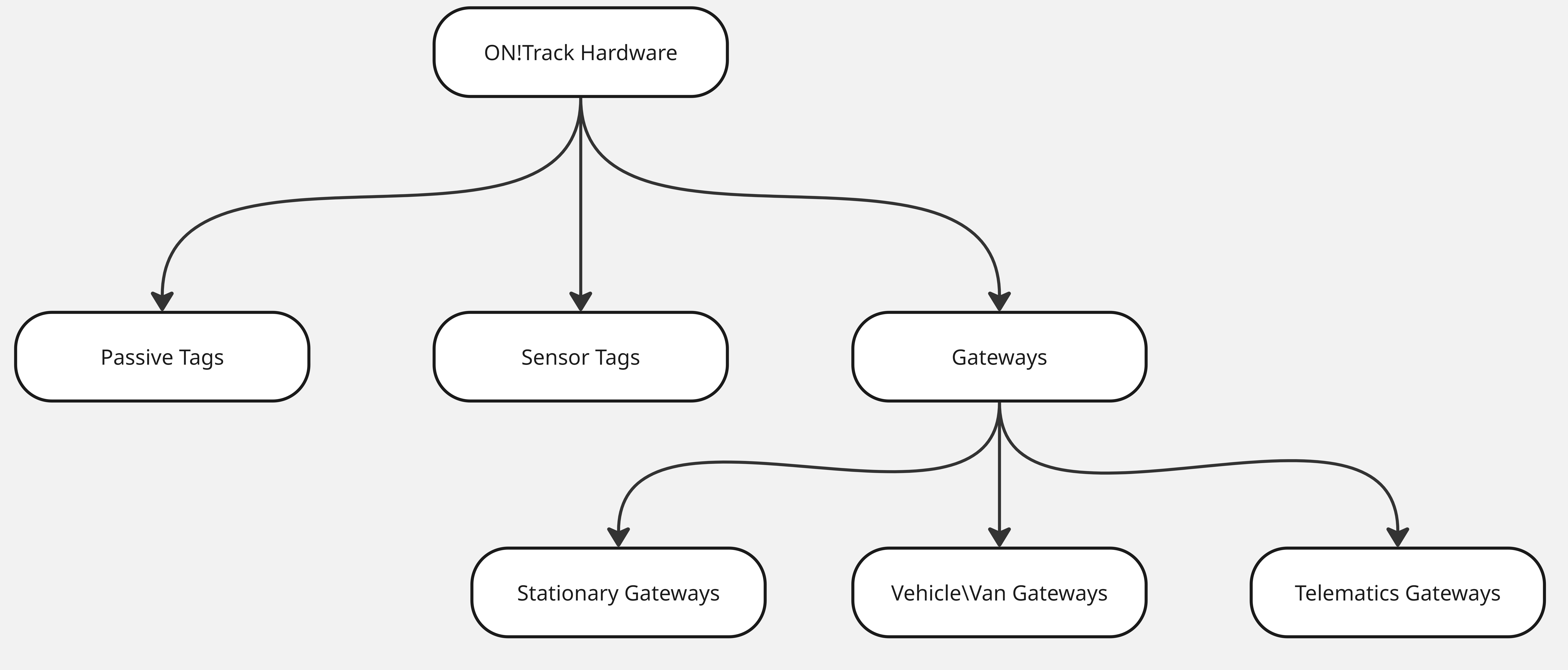

Il nostro portafoglio di prodotti hardware include:
  • Tag passivi
  • Tag sensore
  • Gateway (fissi, veicoli e telematici)

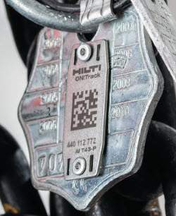

   2. Tag metalliche T43
  • Realizzate in acciaio inox
  • Fissabili tramite rivetti, viti o fascette
  •  Progettati per beni esposti a condizioni molto severe

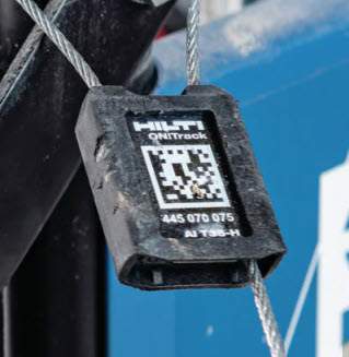

   3. Tag T35
  • Fissaggio tramite cavo metallico
  • Alloggiati in una scocca di plastica resistente
  • Adatti a beni che richiedono una protezione aggiuntiva

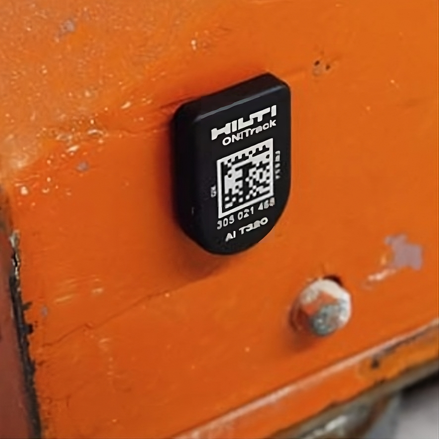

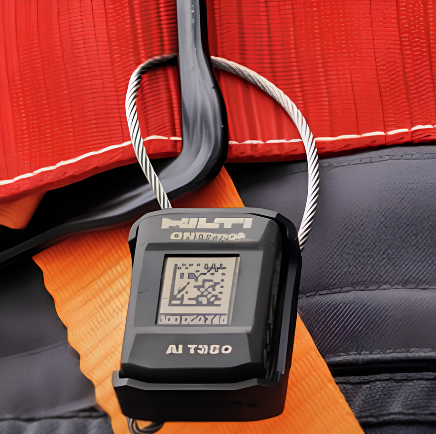

  • Tag sensori T320
    • Tag sensore standard utilizzato in ON!Track.
    • Trasmette un segnale Bluetooth ogni 8-10 secondi.
    • Rilevato dall'app mobile e dai gateway
    • Memorizza le informazioni sul tempo di inattività.
    • Adatto per gli utensili di uso quotidiano in furgoni, magazzini, container e cantieri

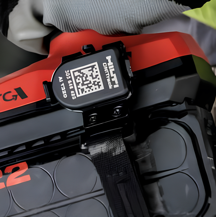

  • Tag sensori T380
    • Il Tag sensore di vecchia generazione (legacy) non è più in vendita.
    • Continua a essere supportato negli account esistenti.
    • Consente il rilevamento di base tramite l'App mobile e i Gateway.
    • Non memorizza le informazioni relative al tempo di inattività

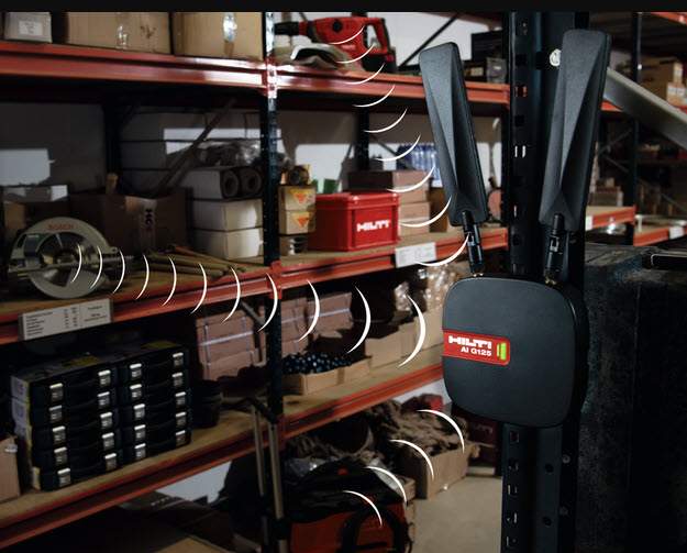

1. Gateway fisso (AI G125)
Caso d'uso
  • Ideale per magazzini e contenitori.
Caratteristiche
  • Dotato di una scheda SIM integrata per la connessione continua a Hilti.
  • Non fornisce la geolocalizzazione.
  • L'ubicazione delle risorse viene mostrata utilizzando la posizione logica definita in ON!Track.
Alimentazione
  • Fornito con una spina di alimentazione standard.
  • Progettato per 240 V.
  • Può essere utilizzato anche con alimentazioni a 110 V utilizzando un adattatore.

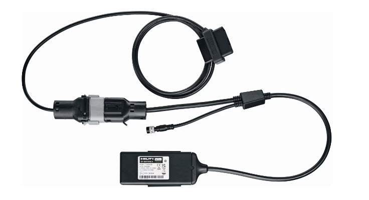

2. Gateway veicolo(TU 600‑25)
Caso d'uso
  • Progettato per furgoni e autovetture.
Installazione
  • Si installa tramite una Connessione OBD.
  • L'installazione richiede solo pochi minuti.
  • Il cavo fornisce alimentazione esclusivamente tramite la porta OBD.
Caratteristiche
  • Include una scheda SIM integrata.
  • Supporta la geolocalizzazione.
  • Consente il tracciamento di:
    • la posizione del veicolo.
    • i beni all'interno del veicolo.
    • l'ultima posizione nota dei beni scansionati.

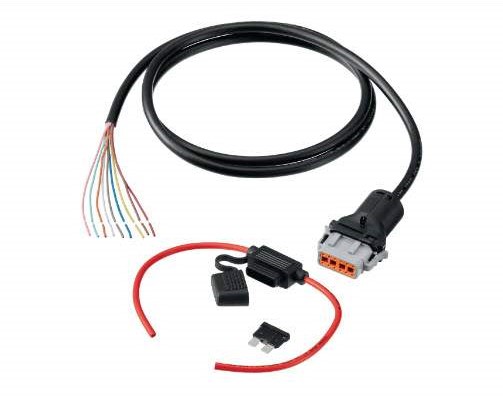

3. Gateway telematico (TU 600‑25)
Caso d'uso
  • Progettato per macchinari pesanti.
Installazione
  • Installazione cablata eseguita da un installatore specializzato.
  • In genere collegato al Sistema CANBUS.
Caratteristiche
  • Fornisce:
    • ubicazioni delle risorse e delle macchine.
    • informazioni sui tempi di inattività.
    • dati sul consumo di carburante.
  • Offre funzionalità di localizzazione simili a quelle dei gateway per veicoli.
