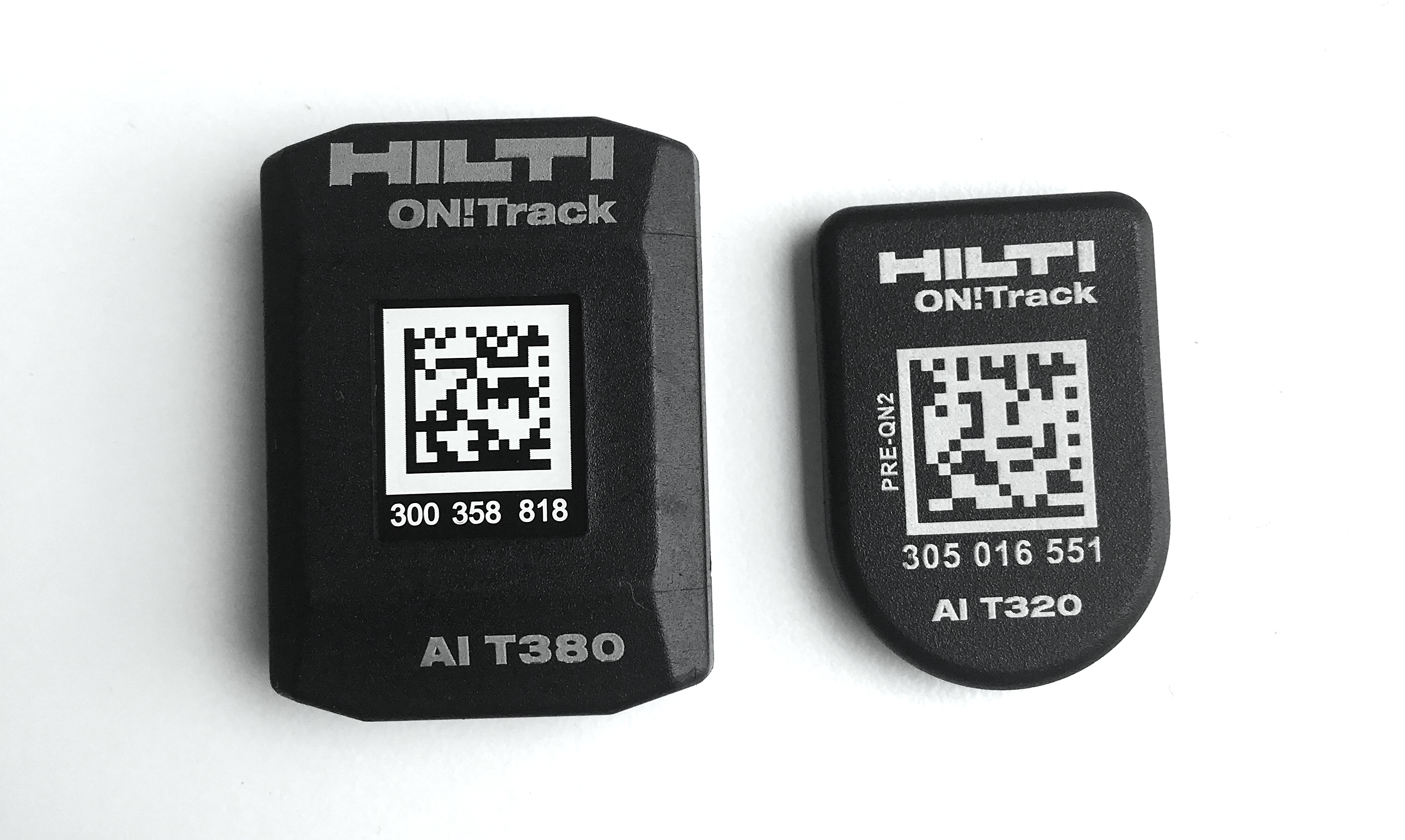

  • Formato compatto — più piccolo e leggero rispetto ai precedenti Smart Tag (AI T380), rendendoli più facili da applicare

  • Applicare il Tag sensore in un punto protetto e stabile sul bene.
  • Attiva il tag utilizzando l'app mobile ON!Track. I tag vengono spediti in modalità sleep a basso consumo per preservare la durata della batteria e devono essere attivati prima di poter essere rilevati.
  • Collega il tag al record del bene corretto in ON!Track.
