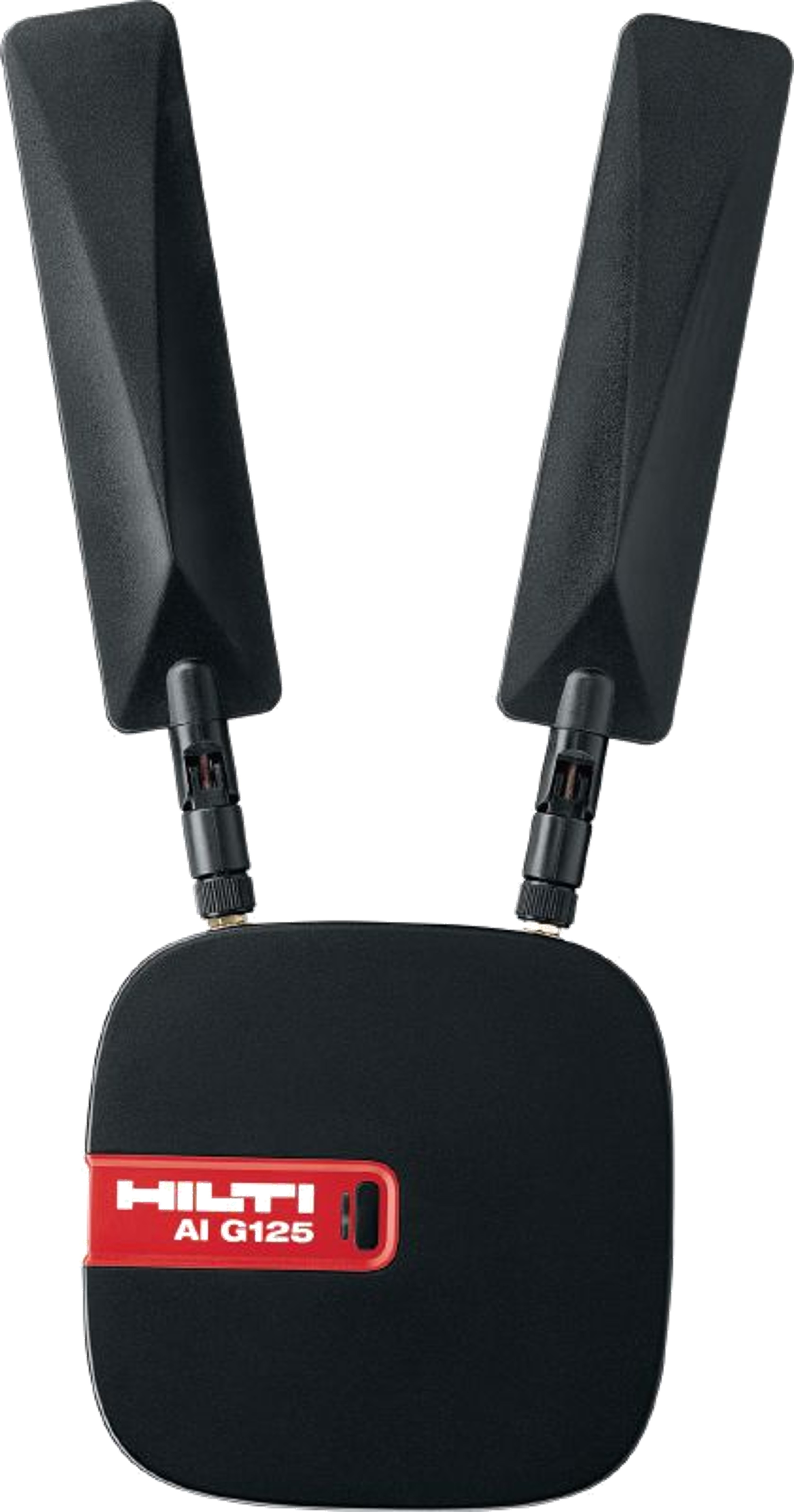

Gateway fisso (AI G125)
  • Installazione fissa in magazzini, depositi o uffici.
  • Esegue scansioni continue alla ricerca di smart tag nel proprio raggio d'azione.
  • Fornisce dati precisi sull'inventario e sulla posizione dei beni conservate in un sito fisso.

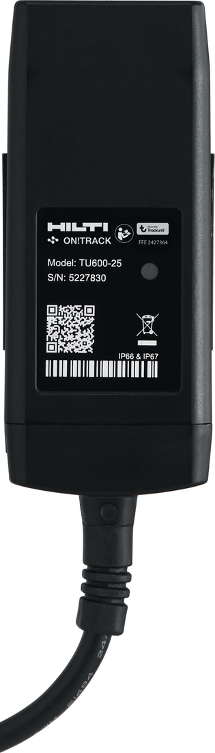

Van Gateway (TU-600)
  • Installato sui furgoni di servizio.
  • Rileva gli smart tag nelle vicinanze applicati ad attrezzi e beni aziendali.
  • Invia al sistema i dati relativi alla posizione e all'inventario.
  • Utile per tracciare i beni in transito o nei cantieri.
HEM Gateway (Gestione degli attrezzi pesanti) (TU-600)
  • Installato su attrezzature pesanti o contenitori.
  • Rileva gli smart tag presenti sui beni immagazzinati o utilizzati con le attrezzature.
  • Invia sia i dati di geolocalizzazione che quelli di inventario.
  • Fornisce informazioni sull'utilizzo delle attrezzature
