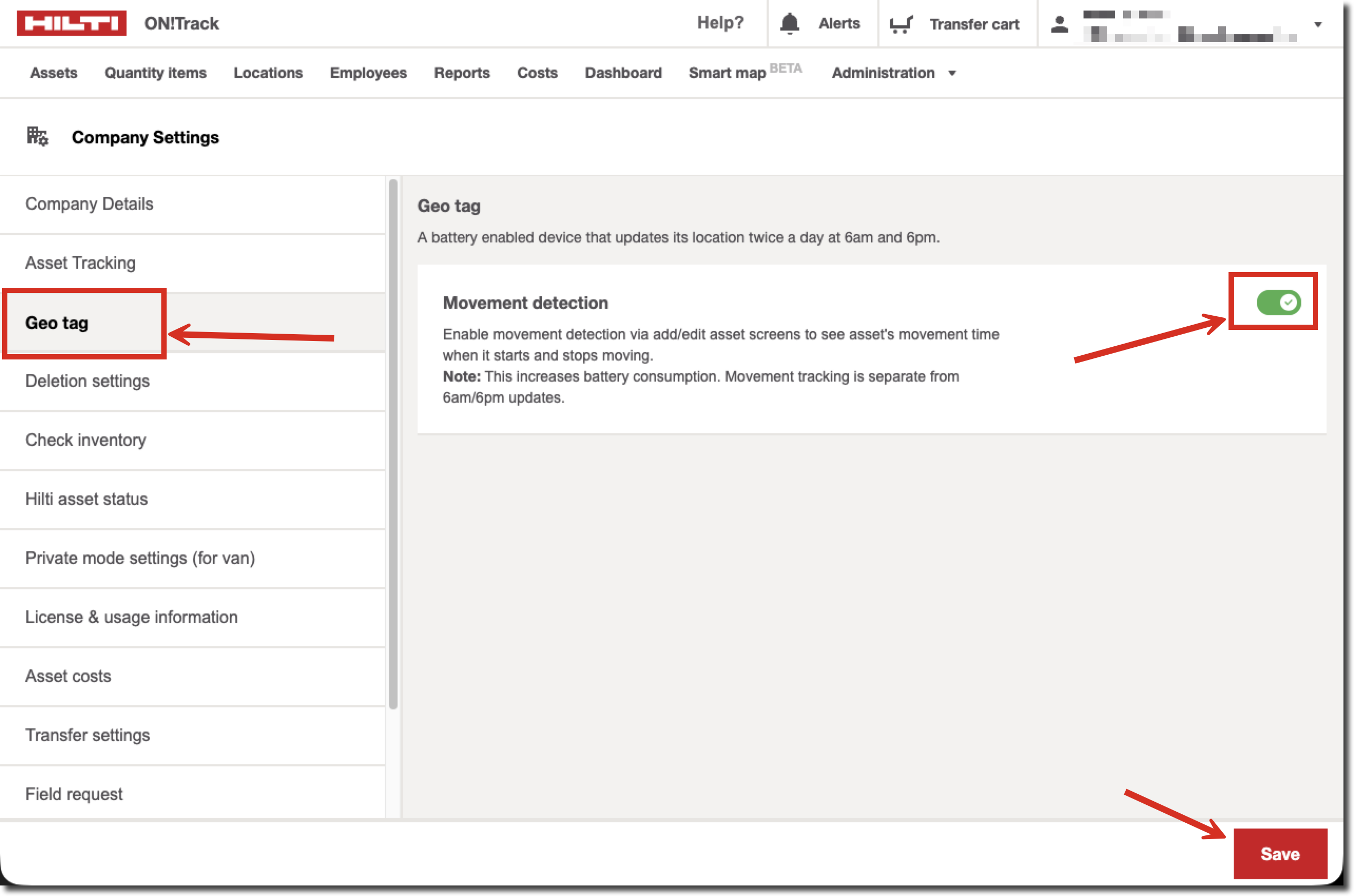

Come abilitare il rilevamento dei movimenti a livello aziendale
  1. Vai su Impostazioni aziendali in ON!Track.
  2. Apri la sezione Geo tag.
  3. Abilita l'interruttore Rilevamento dei movimenti.
  4. Seleziona Salva per applicare la modifica.
Una volta salvata, la funzione di rilevamento dei movimenti sarà disponibile per l'uso nel tuo tenant.
