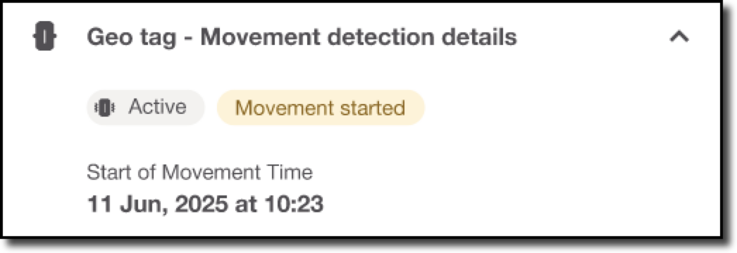

Nel pannello dei dettagli delle risorse vedrete il seguente segmento:

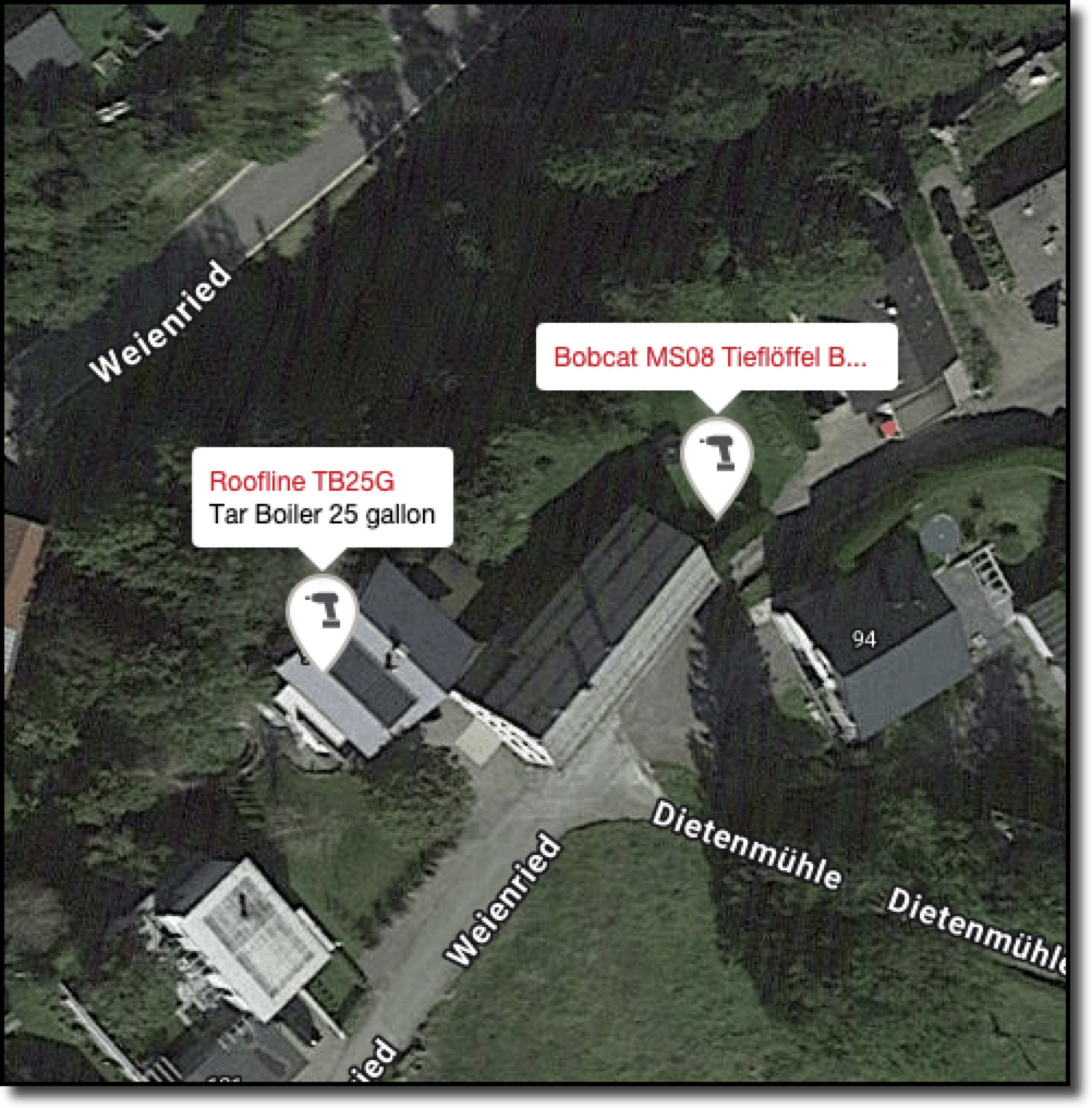

E ovviamente hai il segnaposto sulla mappa.

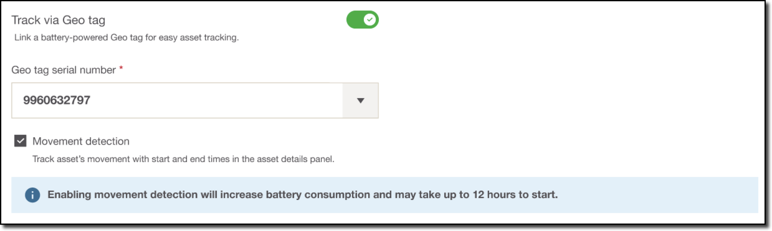

Per impostazione predefinita, il rilevamento del movimento è disattivato su tutti i Geo tag. È possibile attivarlo per ogni singolo dispositivo in base alle proprie esigenze. Funzionerà su tutti i Geo tag.
La configurazione del rilevamento del movimento va effettuata tramite Modifica bene. Selezionare il bene tracciata con un Geo tag e fare clic su Modifica. Spuntare la casella Rilevamento del movimento e il localizzatore aggiornerà la propria configurazione al prossimo risveglio, alle 6:00 o alle 18:00. Si noti che il dispositivo rileverà il movimento solo dopo il successivo aggiornamento dell'ubicazione e potrebbero essere necessarie fino a 12 ore prima che inizi a rilevare il movimento.
