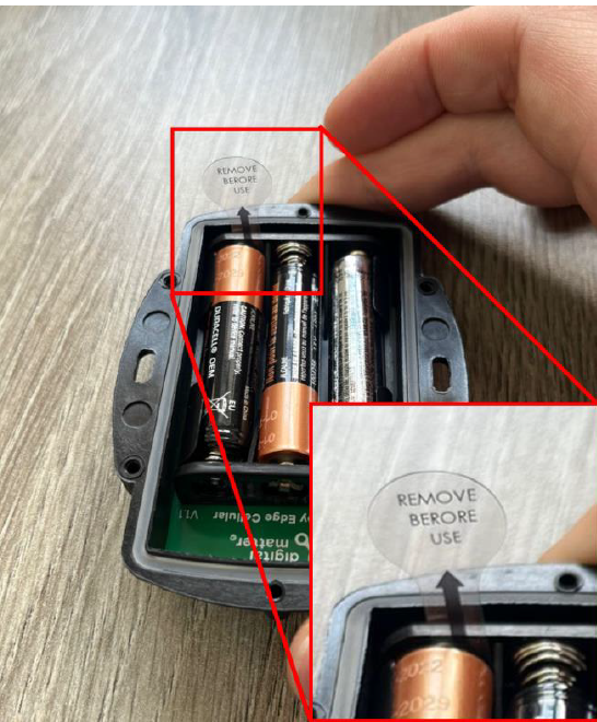

  • Il Geotag viene fornito con la Scheda SIM e le batterie già installate.
  • Attivazione del dispositivo: Rimuovere la pellicola protettiva come mostrato nell'immagine sottostante.
  • Fissaggio: Serrare le viti per chiudere il dispositivo. Poiché l'involucro è in plastica, serrare le viti a mano, senza esagerare.

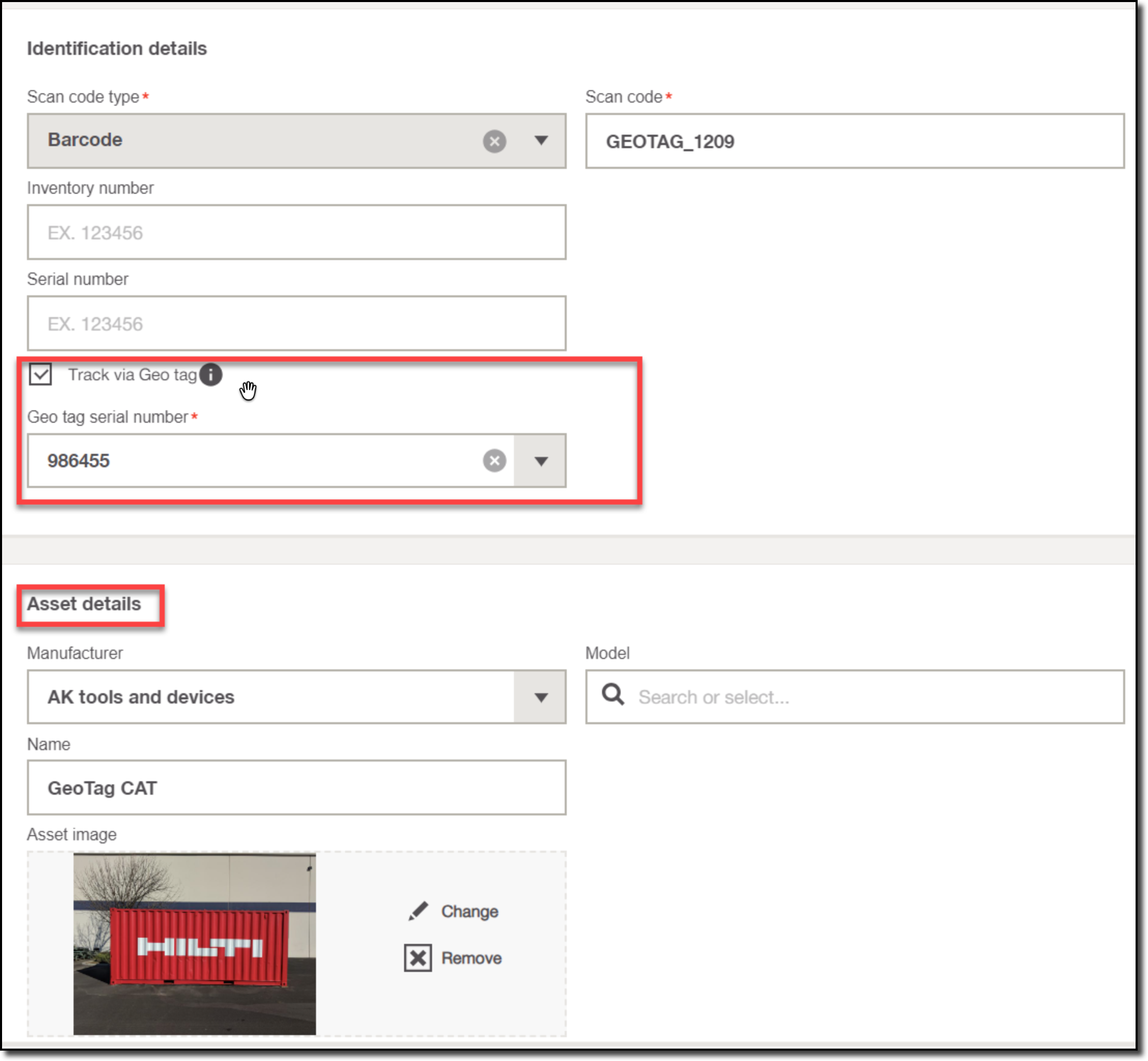

  • Registrare il dispositivo su ON!Track:
    • Seguire i passaggi per aggiungere un Bene Hilti oppure aggiungere un Bene non Hilti oppure modificare un bene.
    • Selezionare la casella Traccia tramite GeoTag.
    • Inserire il numero di serie del Geotag.
    • Completare i passaggi rimanenti per aggiungere o modificare il bene.

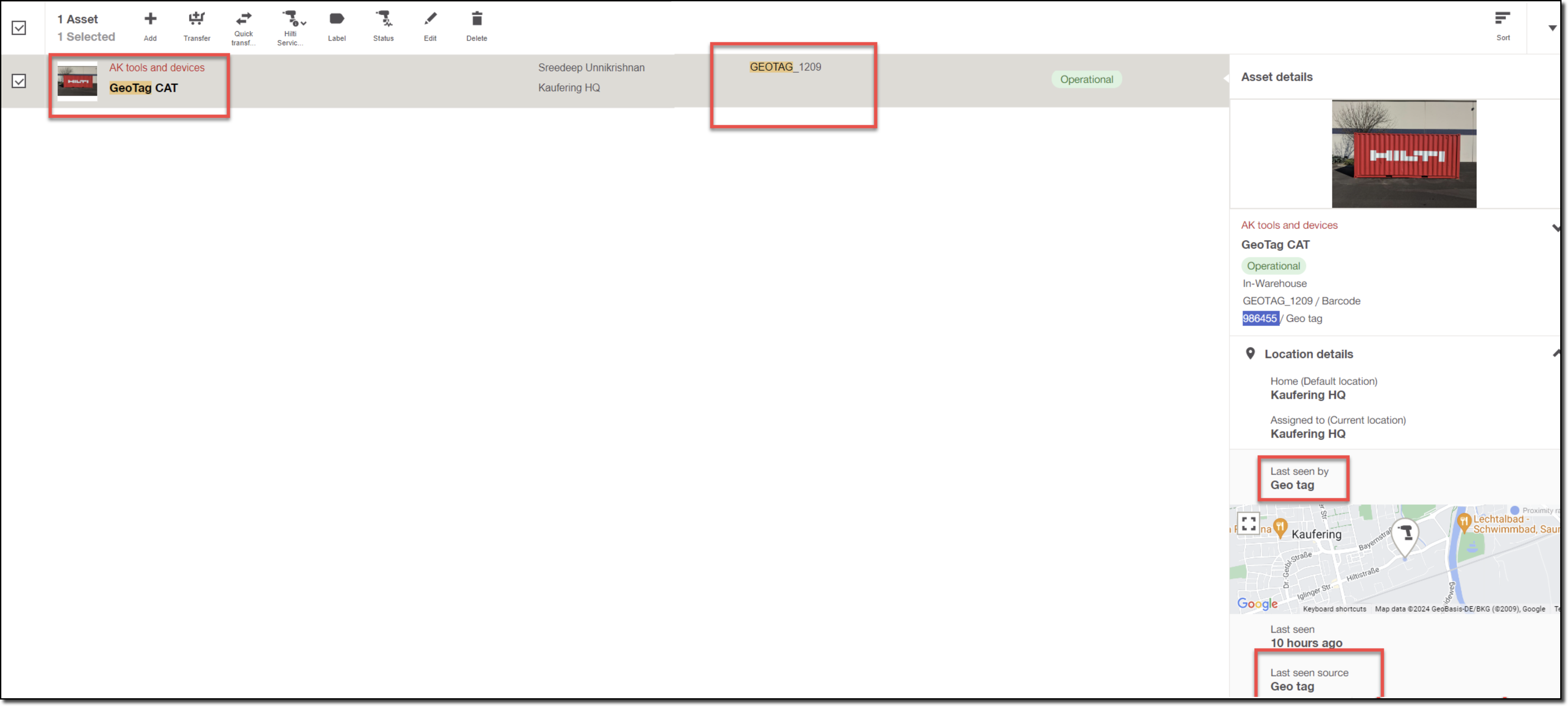

  • Il Geotag verrà collegato/aggiunto all'apparecchiatura.
