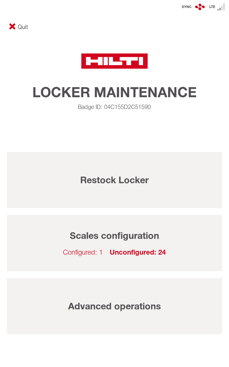

Jak uzyskać dostęp do menu administratora
  • Przyłóż CZARNY pilot do czytnika RFID szafki.
  • Na ekranie pojawi się menu konserwacji szafki.
  • Możesz teraz wybierać spośród kilku opcji administracyjnych.
Uwaga: Menu administratora pozostaje otwarte do momentu wybrania opcji „Wyjdź”.
Opcje menu administratora
Uzupełnienie szafki
  • Otwiera drzwiczki szafki, umożliwiając uzupełnienie zawartości.
  • Użytkownik nie może wybrać Centrum kosztów.
Konfiguracja wag
Ta opcja otwiera drzwiczki szafki i pozwala na:
  • Zmianę zawartości poszczególnych wag
  • Kalibrację każdej wagi w celu zapewnienia dokładności pomiarów
Operacje zaawansowane
Użyj tej opcji do wykonania dodatkowych czynności, w tym:
  • Ponowna autoryzacja – ⚠️ Spowoduje to przywrócenie całej szafki do stanu fabrycznego. Należy z tego korzystać tylko wtedy, gdy tablet wyświetla komunikat „Brak autoryzacji”.
  • Synchronizacja pracowników (dodaj link do artykułu po opublikowaniu) i lokalizacji (dodaj link do artykułu po opublikowaniu) z ON!Track
  • Jednoczesna kalibracja wszystkich wag – ⚠️ Wykonanie tego działania spowoduje masowe wyzerowanie wszystkich wag w szafce. Oznacza to, że: Każdy kontener będzie wymagał później nowej kalibracji. Cała szafka zostanie zresetowana do stanu kalibracji zbliżonego do fabrycznego.
Wyjdź
  • Zamyka sesję administratora i przywraca szafkę do trybu normalnego.
