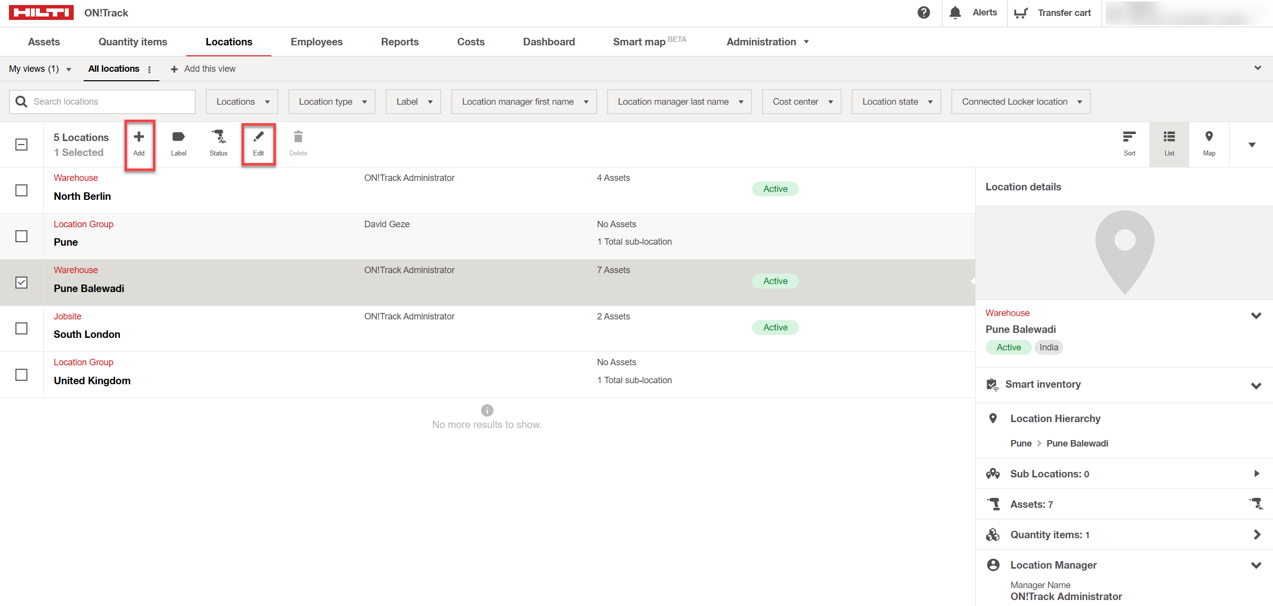

  • Otwórz ON!Track i przejdź do zakładki Lokalizacje.
  • Kliknij ikonę „+”, aby dodać nową lokalizację, lub wybierz istniejącą lokalizację i kliknij Edytuj, aby ją zaktualizować.

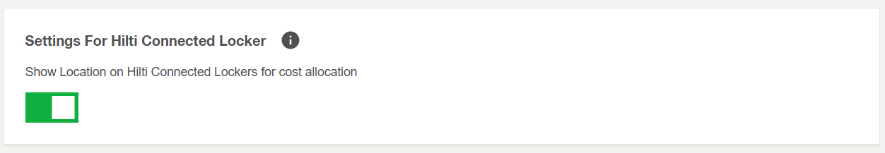

  • Wprowadź Centrum kosztów, które chcesz przypisać do tej lokalizacji.
  • Włącz ustawienie „Ustawienia Inteligentnej Szafy Hilti”.
    • Gdy to ustawienie jest włączone, lokalizacja pojawi się na ekranie szafki jako opcja do wyboru.
  • Zapisz lokalizację.
