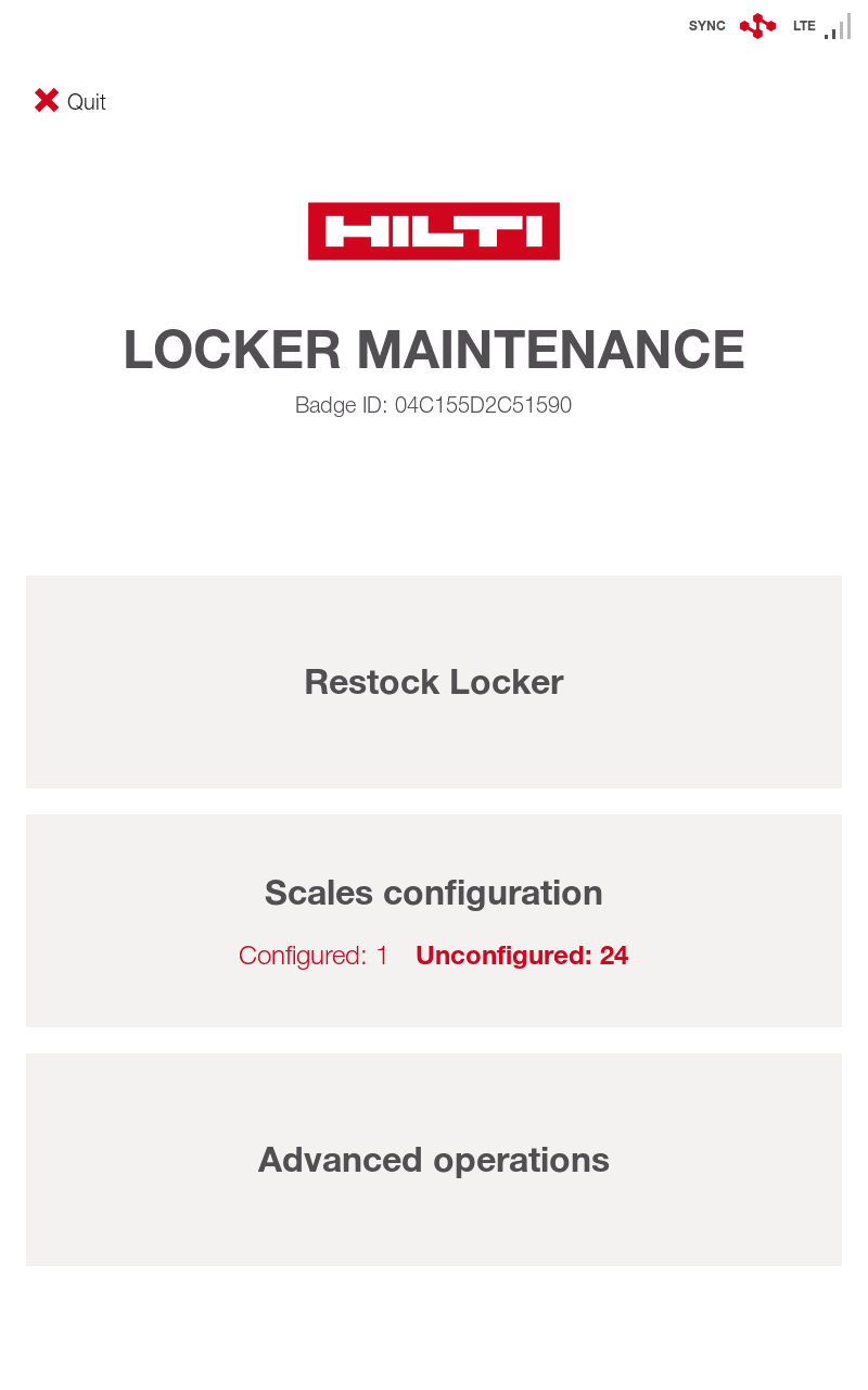

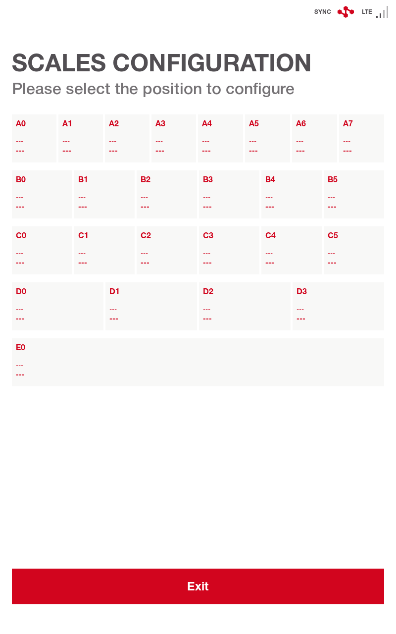

Otwórz „Konfigurację wag”

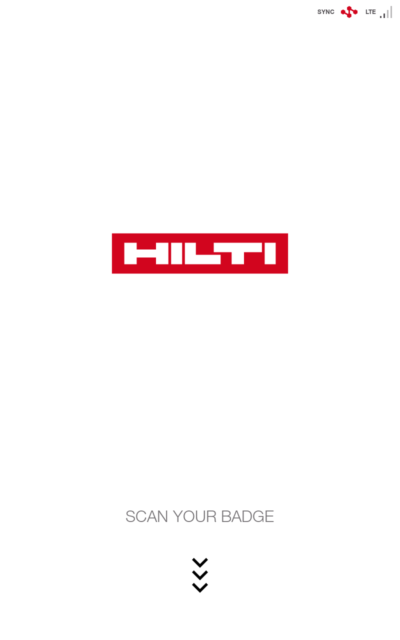

  • Wykonaj skanowanie czarnej partii.
  • Na ekranie pojawi się strona „Konserwacja szafek”. Wybierz opcję „Konfiguracja wag”.

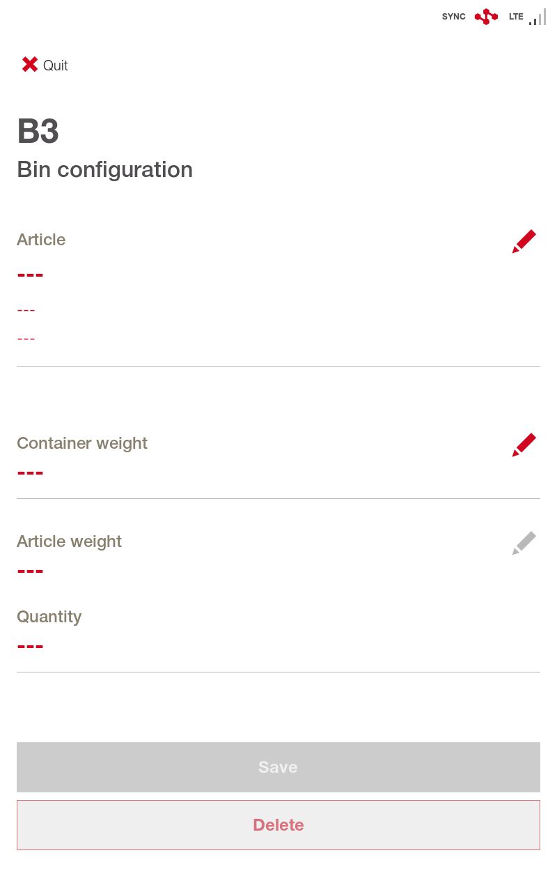

  • Drzwi szafki się otworzą, a na wyświetlaczu pojawi się plan wnętrza Inteligentnej szafy.
Uwagi:
  • Zmieniaj tylko te pozycje, które chcesz zaktualizować.

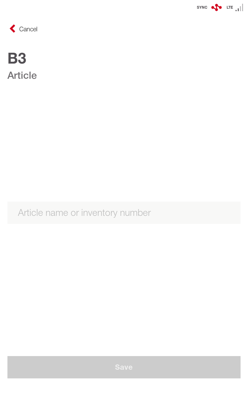

Krok 1: Wybierz pozycję
  • Kliknij ikonę czerwonego ołówka obok pozycji „Artykuł”.
  • Pojawi się pasek wyszukiwania i klawiatura.
  • Wpisz nazwę lub numer produktu.
  • Wybierz właściwą pozycję z listy.
Uwagi:
  • Produkt musi już istnieć w systemie ON!Track.
  • Jeśli nie jest widoczny, należy go najpierw utworzyć w systemie ON!Track.
  • W tym celu kliknij tutaj

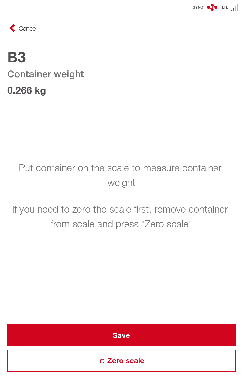

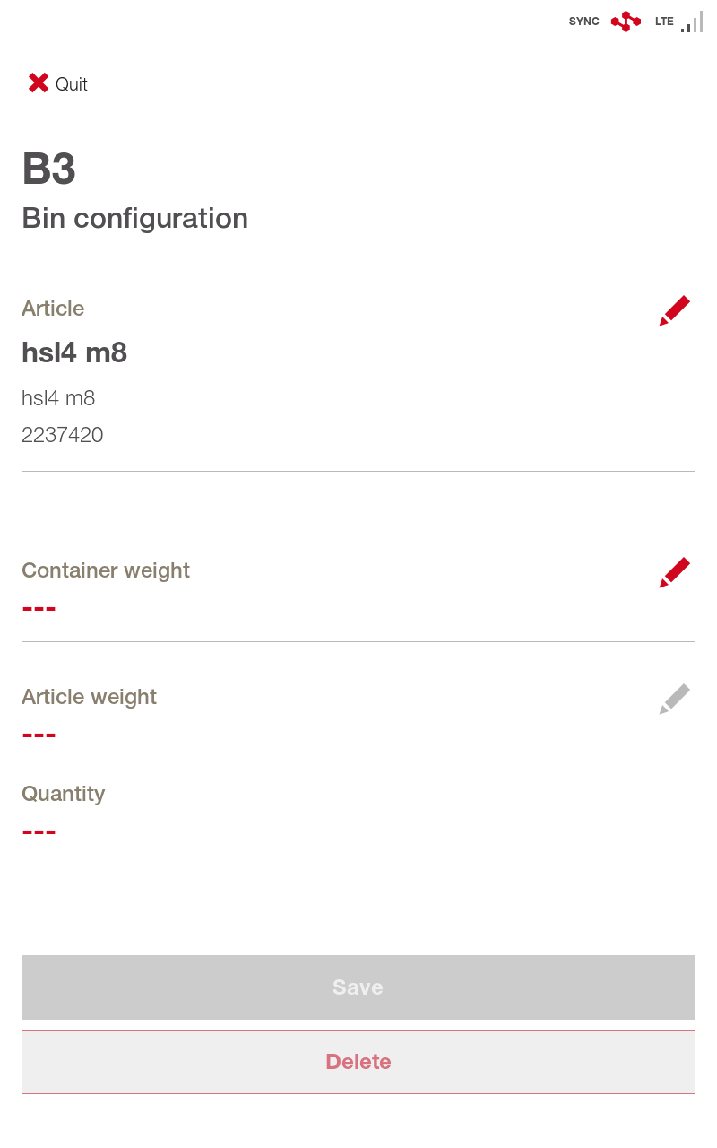

Krok 2: Ustaw wagę kontenera
  • Kliknij czerwony ołówek obok pola „Waga kontenera”.
  • Zdejmij pusty kontener z wagi.
  • Naciśnij przycisk „Zero”, aby wyzerować wagę.
  • Umieść pusty kontener z powrotem na wadze.
  • Poczekaj, aż waga się ustabilizuje.
  • Naciśnij „Zapisz”.

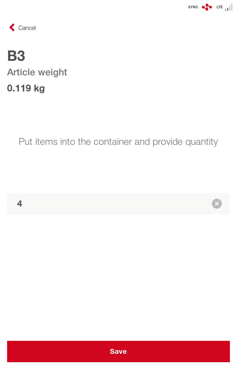

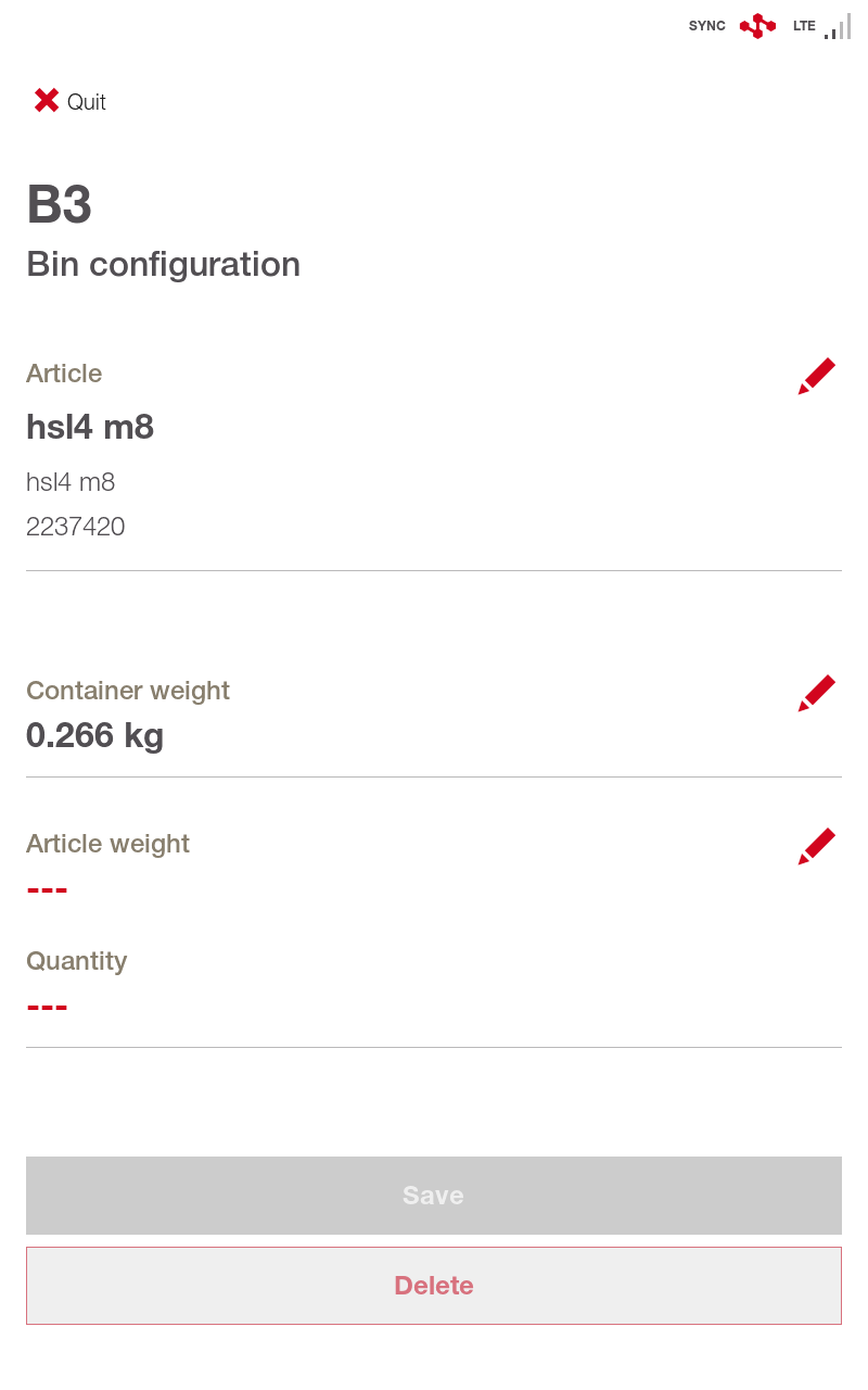

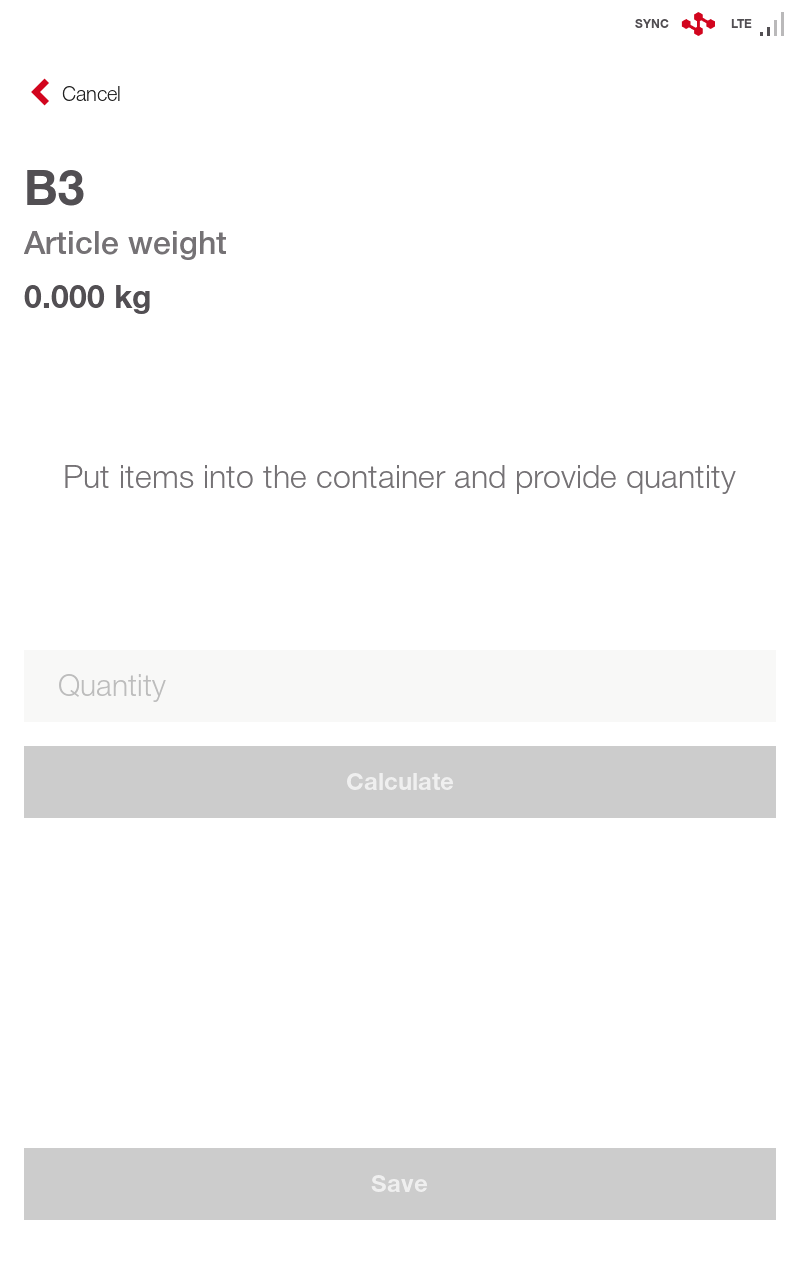

Krok 3: Ustaw wagę produktu
  • Kliknij czerwony ołówek obok pola „Waga produktu”.
  • Umieść przedmioty w kontenerze.
  • Waga wskaże łączną wagę.
  • Wprowadź liczbę pozycji ilościowych.
  • Naciśnij przycisk „Oblicz”.
  • System wyświetli odpowiednio wagę każdej pozycji.

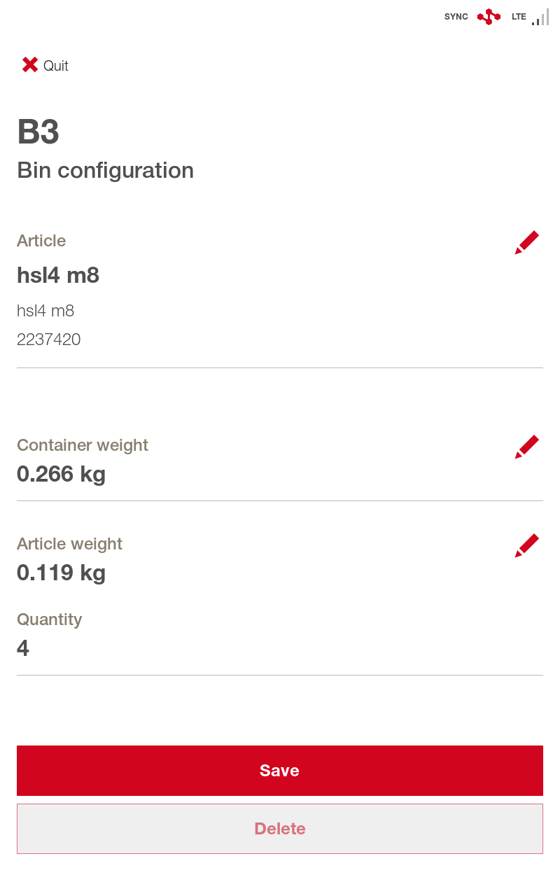

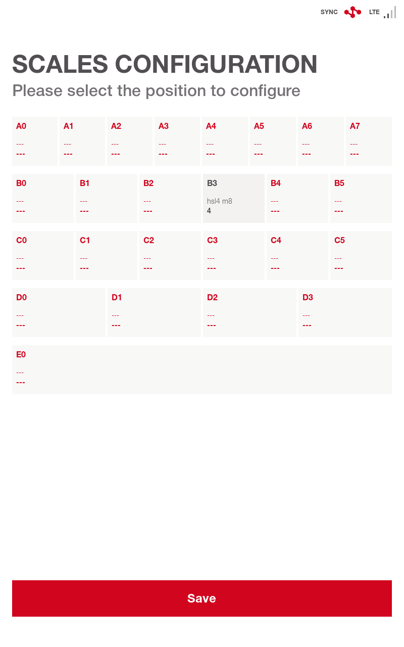

Krok 4: Zapisz i zakończ
  • Naciśnij przycisk „Zapisz”, aby zakończyć krok 3.
  • Naciśnij ponownie przycisk „Zapisz” na ekranie głównym, aby zakończyć.
  • W razie potrzeby powtórz tę czynność dla pozostałych pozycji.
