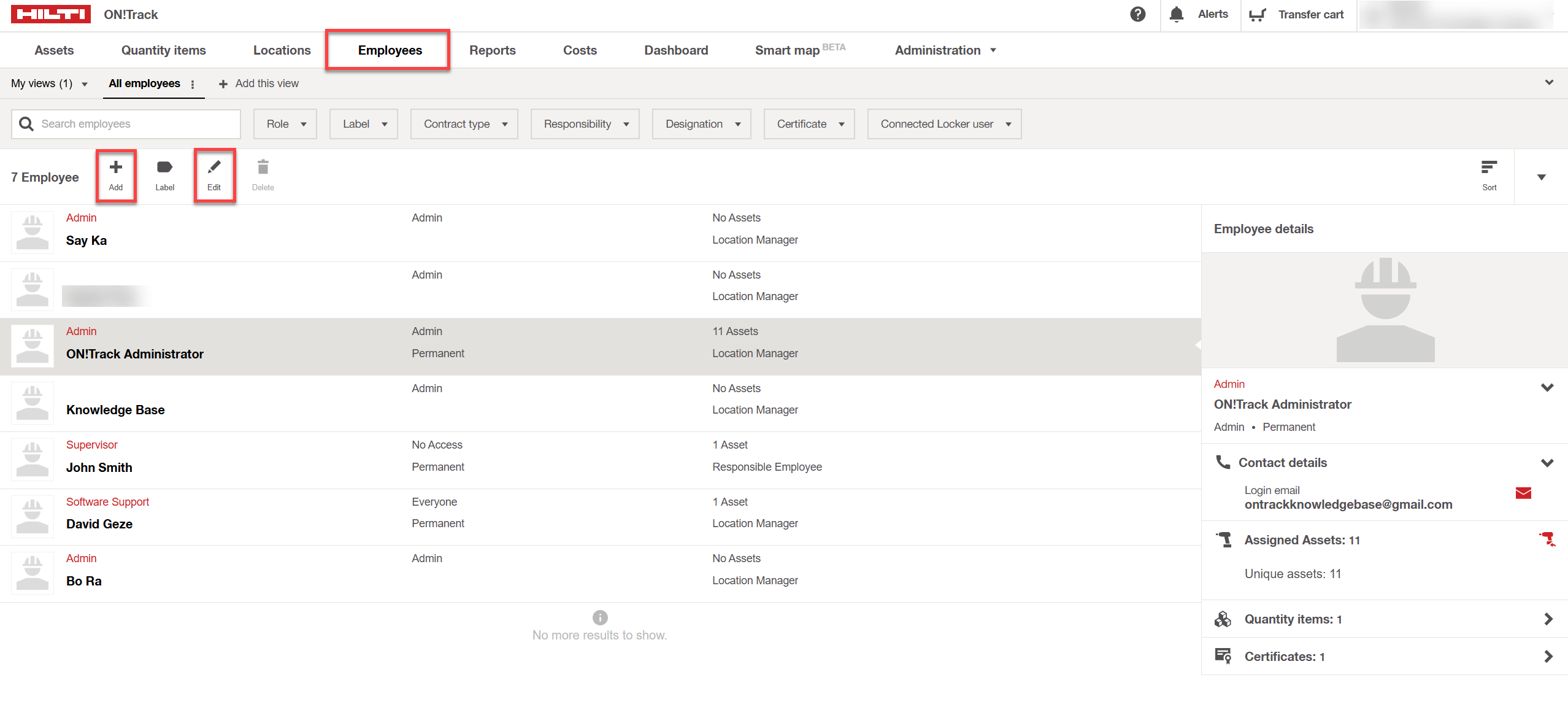

  • W ON!Track przejdź do zakładki Pracownicy
  • Kliknij ikonę „+”, aby dodać nowego pracownika, lub wybierz istniejącego pracownika i kliknij Edytuj, aby zaktualizować jego dane.

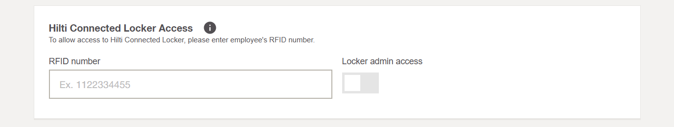

  • Przypisz brelok
    • Wprowadź numer RFID wydrukowany na breloku Hilti. Umożliwi to pracownikowi korzystanie z Inteligentnej Szafy Hilti.
    Rodzaje breloków:
    • Czerwony brelok: Dla zwykłych użytkowników szafek
    • Czarny brelok: Dla użytkowników z uprawnieniami administratora
    Aby przyznać uprawnienia administratora, włącz opcję „Dostęp administratora do szafki”.
    Umożliwi to użytkownikowi zarządzanie szafką.
