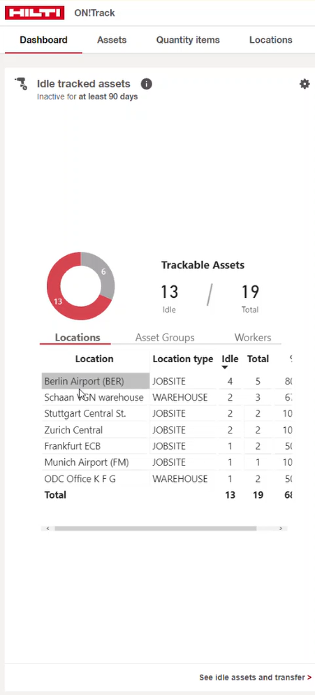

Istnieją dwa sposoby przeglądania i wykorzystania czasu bezczynności:
  • Lista zasobów
  • Panel kontrolny (Platforma Web)
Śledzone zasoby z czasem bezczynności są dostępne tylko za pośrednictwem panelu kontrolnego. Panel kontrolny śledzi bezczynne zasoby i jest nieograniczony dla użytkowników Lite i Pro, z 30-dniowym okresem próbnym dostępnym dla On!Track Ready.

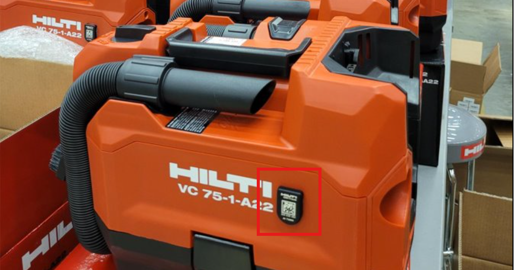

  • Uzyskaj zasoby Nuron lub oznacz swój sprzęt inteligentnymi tagami.
  • Wprowadź i zarejestruj te zasoby w swoim najemcy On!Track.

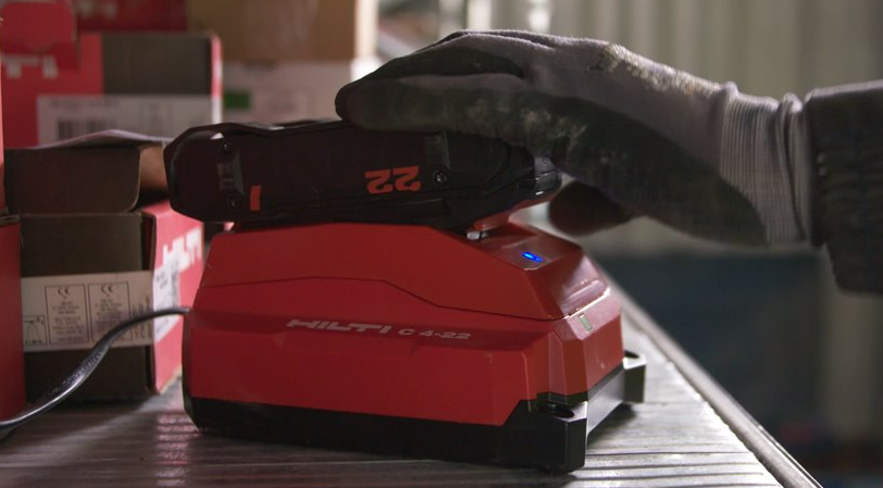

  • Używaj zasobów Nuron lub oznaczonych tagami.
