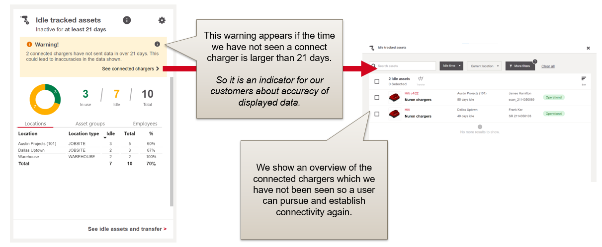

Ostrzeżenie ładowarki w Idle Tracked Assets wskazuje, że niektóre podłączone ładowarki nie przesłały danych przez ponad 21 dni.
Najważniejszym powodem nieścisłości danych jest brak zasięgu sieci przez ładowarki lub usunięcie bezprzewodowego modułu danych (CDM).
Instrukcje:
  • Kliknij „Zobacz podłączone ładowarki”, aby sprawdzić status ładowarek.
  • Zbadaj
    • Warunek 1 - czy ładowarki są na stanie (i powinny być nieaktywne).
    • Warunek 2 - znajdują się gdzieś i są używane (powinny przesyłać dane)image2022-2-9_17-14-11.png
  • Jeśli potwierdzono drugi warunek, upewnij się, że lokalizacja ma zasięg i że CDM jest prawidłowo przymocowany do ładowarki.
  • Jeśli żaden z tych kroków nie rozwiąże problemu, prosimy o kontakt z pomocą techniczną Hilti.
