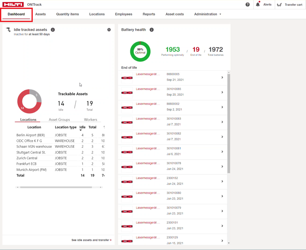

  • Kliknij zakładkę „Dashboard” na górnym pasku nawigacyjnym.

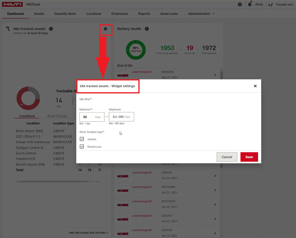

  • Na pulpicie nawigacyjnym kliknij ikonę ustawień i znajdź „Idle Tracked Assets.”
    • Idle Tracked Assets pokazuje połączone zasoby, które były nieaktywne przez ponad X dni.
    • Dodaj minimalny i maksymalny czas bezczynności (w dniach)
    • Wybierz wymagany typ lokalizacji.
    • Kliknij Zapisz.

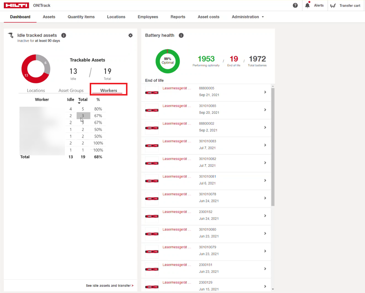

Zapoznaj się z poniższym przykładem.

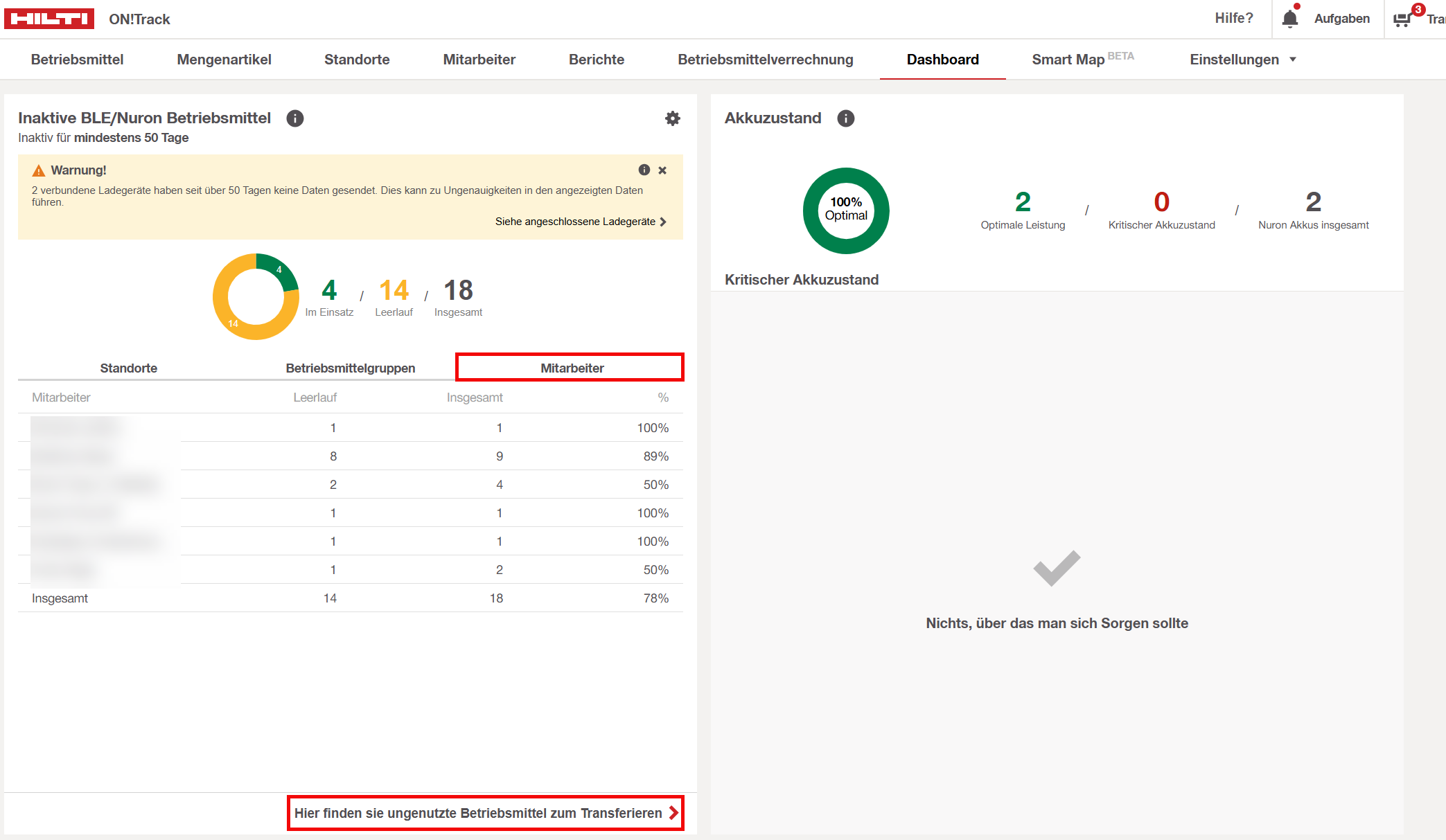

  • Aby zobaczyć, którym pracownikom/pracownikom przypisano zasoby, wykonaj poniższe kroki:
    • Kliknij „Employees/Worker.”
    • W tym widoku narzędzia są kategoryzowane jako aktywne, nieaktywne lub łączne, a ich proporcje są grupowane według nazw pracowników/pracowników.

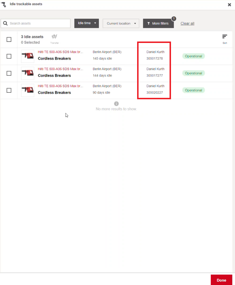

  • Kliknij „See Selected Idle Assets and Transfer” pod tabelą, aby uzyskać dostęp do szczegółowej listy nieaktywnych lub gromadzonych narzędzi przypisanych do danego pracownika.
  • Aby skupić się na konkretnym pracowniku, kliknij jego imię na liście.
Lista indywidualnych nieaktywnych i gromadzonych narzędzi przez konkretnego pracownika, zawierająca więcej szczegółów, takich jak imię pracownika, numer seryjny i status narzędzia. Zasoby można stąd przenieść.
