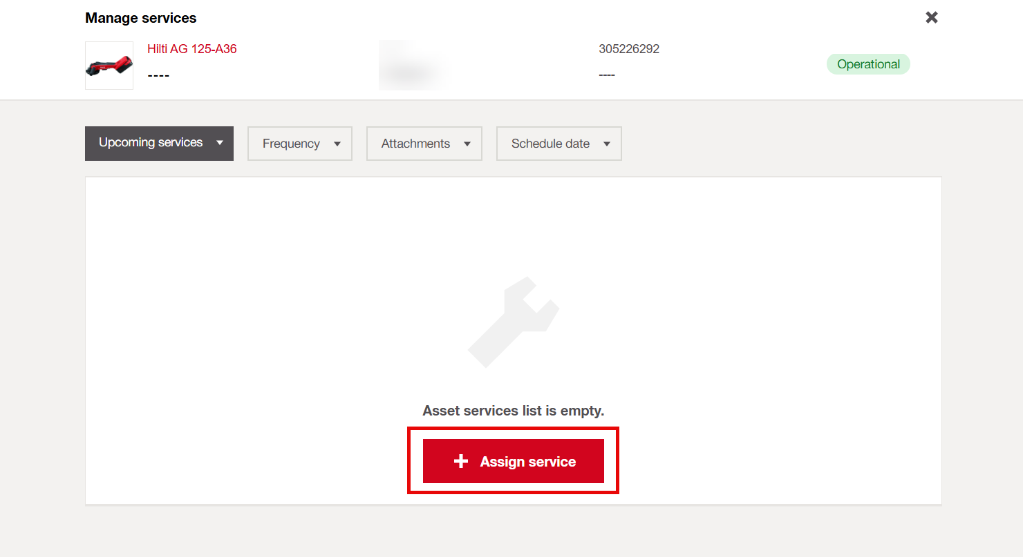

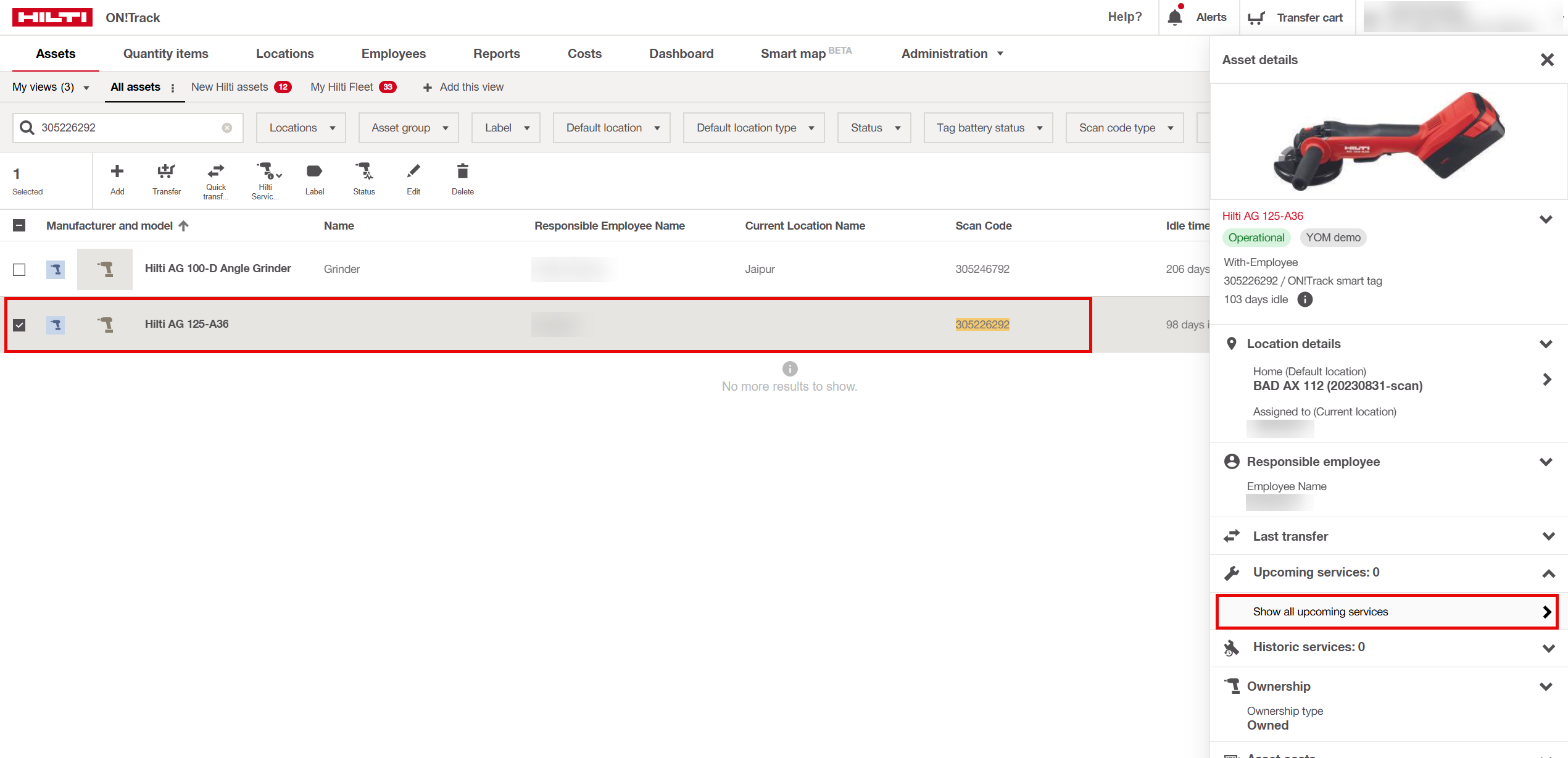

  • Przejdź do sekcji „Aktywa”, wybierz aktywo, a następnie kliknij opcję „Przypisz usługę” w panelu szczegółów.
  • Kliknij przycisk „Przypisz usługę”.

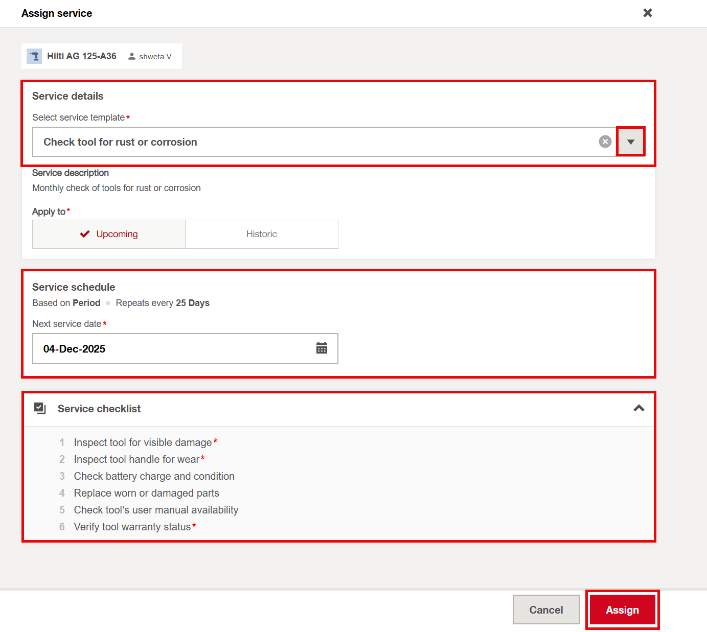

  • Wybierz go z listy rozwijanej lub wyszukaj, wypełnij wymagane pola, a następnie kliknij „Przypisz”, aby potwierdzić.

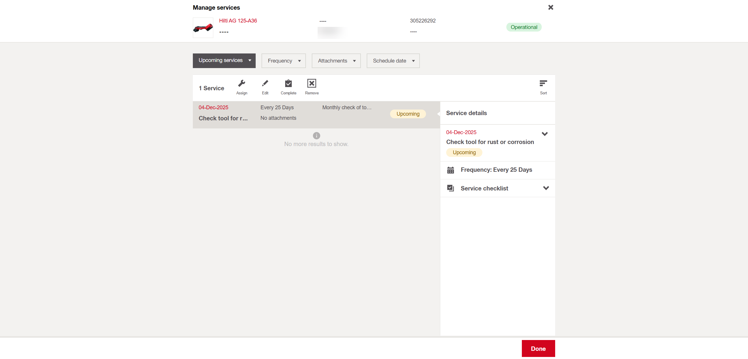

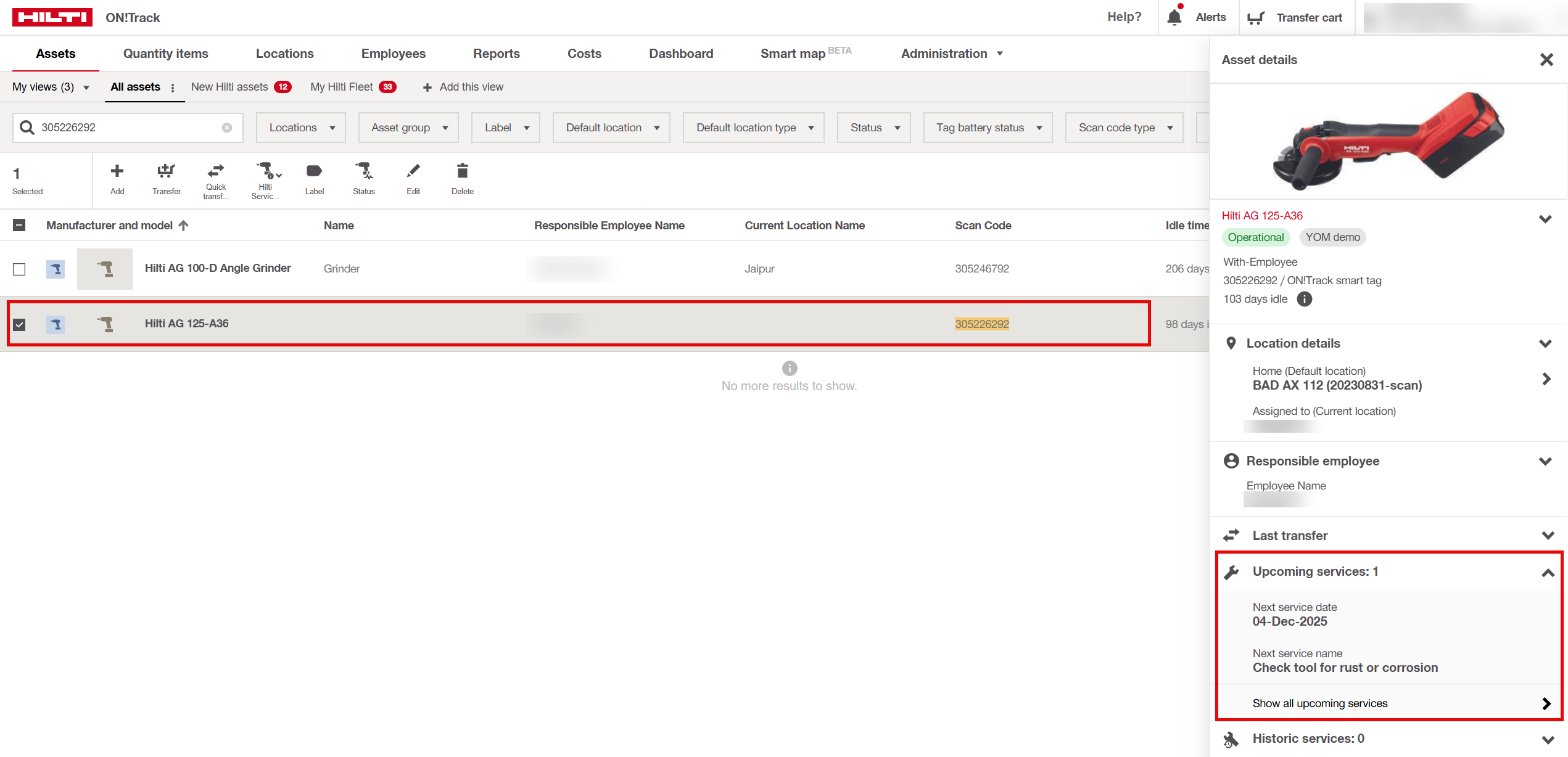

  • Sprawdź, czy usługa znajduje się na liście usług przypisanych do danego aktywu.
