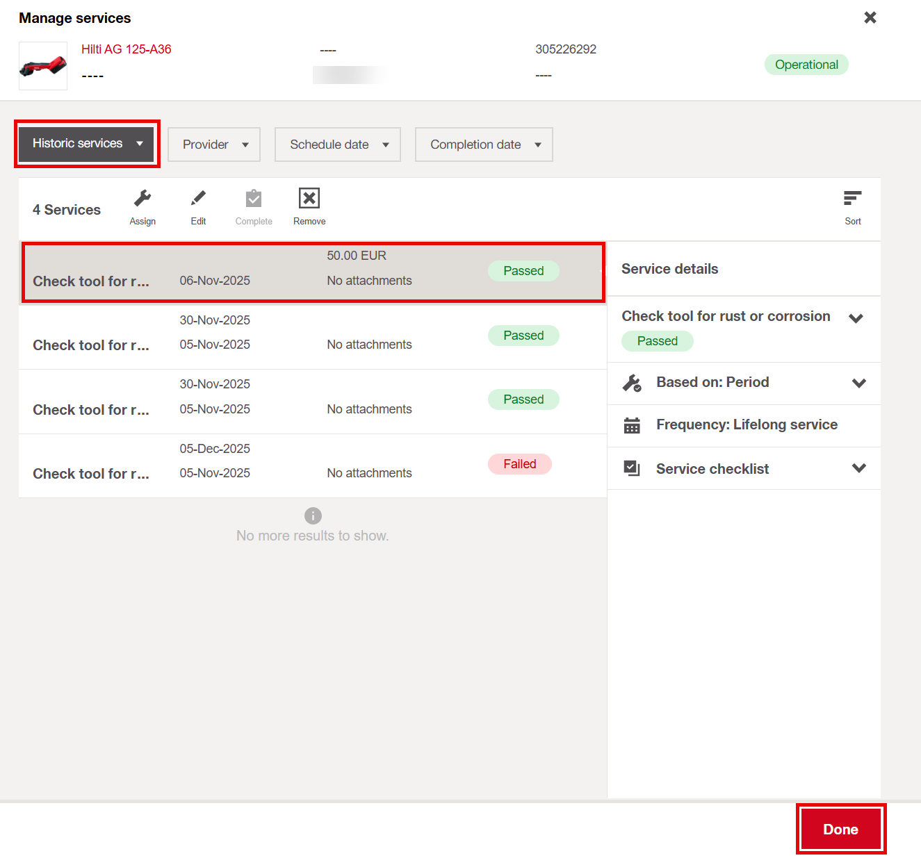

  • Zakończenie usługi: Po zakończeniu usługi dożywotnie pojawiają się na liście usług historycznych i są oznaczone jako „Dożywotnie”.

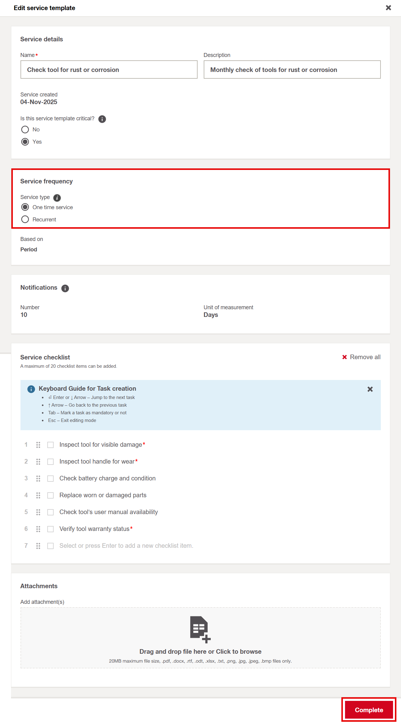

Instrukcja:

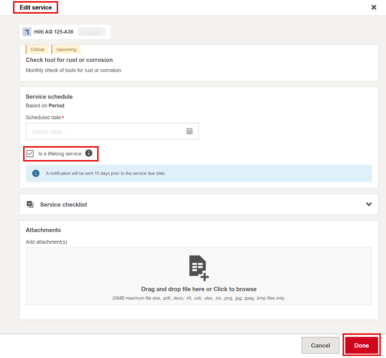

  • Aby oznaczyć usługę jako dożywotnią, otwórz nadchodzącą usługę jednorazową i zaznacz pole „Usługa dożywotnia”.

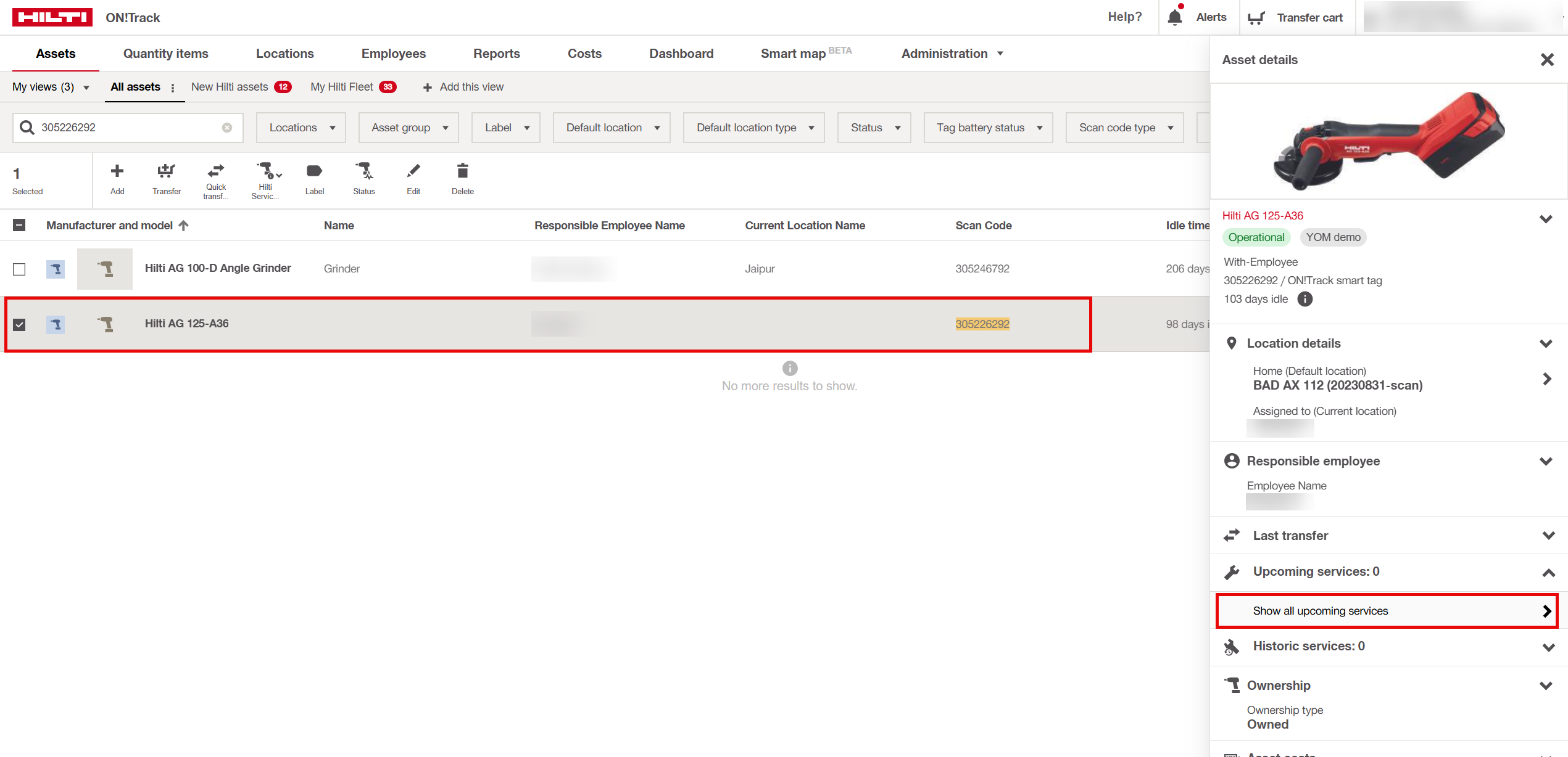

  • Przypisz ten szablon serwisowy do odpowiedniego aktywu.
  • Po przypisaniu usługi możesz ją edytować, aby oznaczyć ją jako „usługę dożywotnią”.

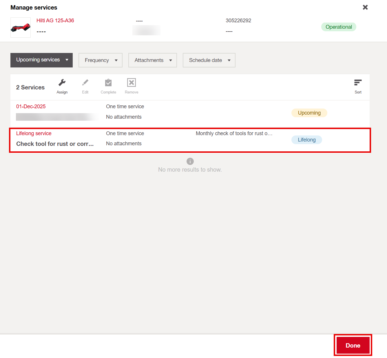

  • Gdy usługa zostanie oznaczona jako stała, pozostaje widoczna na stronie „Zarządzaj usługami”.
    • Usługi stałe są oznaczone niebieską etykietą „Stała” i zawsze wyświetlają się na dole strony „Zarządzaj usługami”.
    • Usługi stałe zawsze pojawiają się w ostatnim wierszu w zakładce „Nadchodzące usługi” na stronie „Zarządzaj usługami”.
  • Po oznaczeniu usługi jako „dożywotnią” należy ją zakończyć i sprawdzić, czy prawidłowo wyświetla się na liście historii usług.

  • Pola związane z harmonogramem: Gdy usługa zostanie oznaczona jako „na cały okres eksploatacji”, pola związane z harmonogramem, takie jak godziny i przebieg, są automatycznie wyczyszczane.
