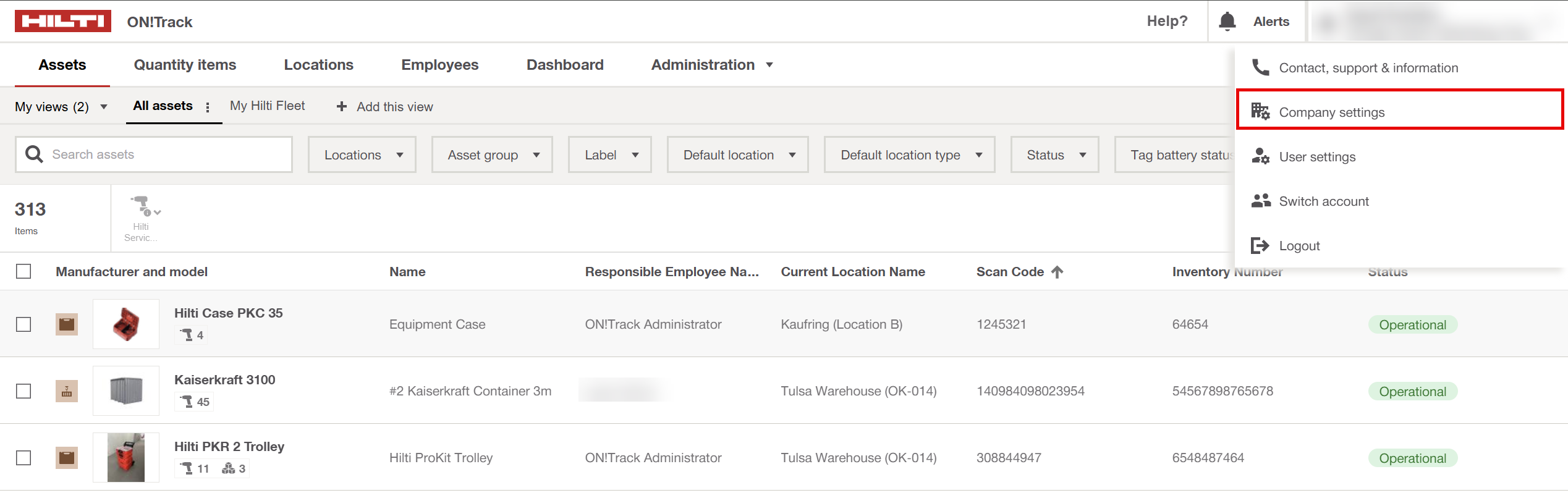

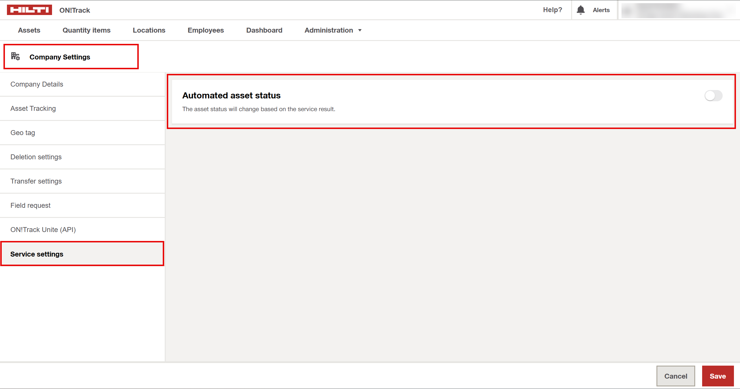

Sekcja „Ustawienia usług” w ramach „Ustawień firmy” umożliwia automatyczne aktualizowanie statusu aktywów w oparciu o wyniki usług – „Zaliczone” lub „Niepowodzenie”.
Możliwości administratorów

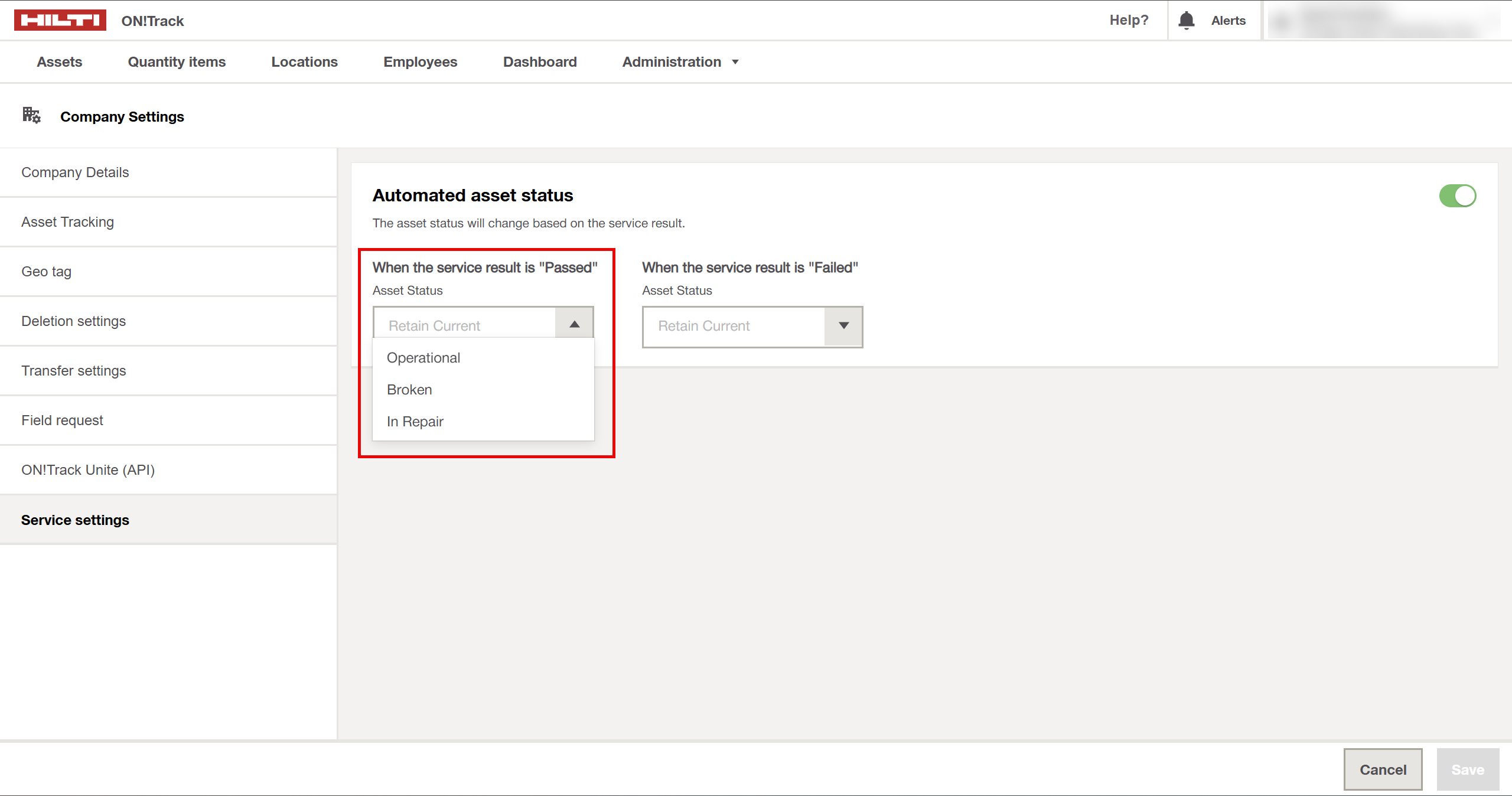

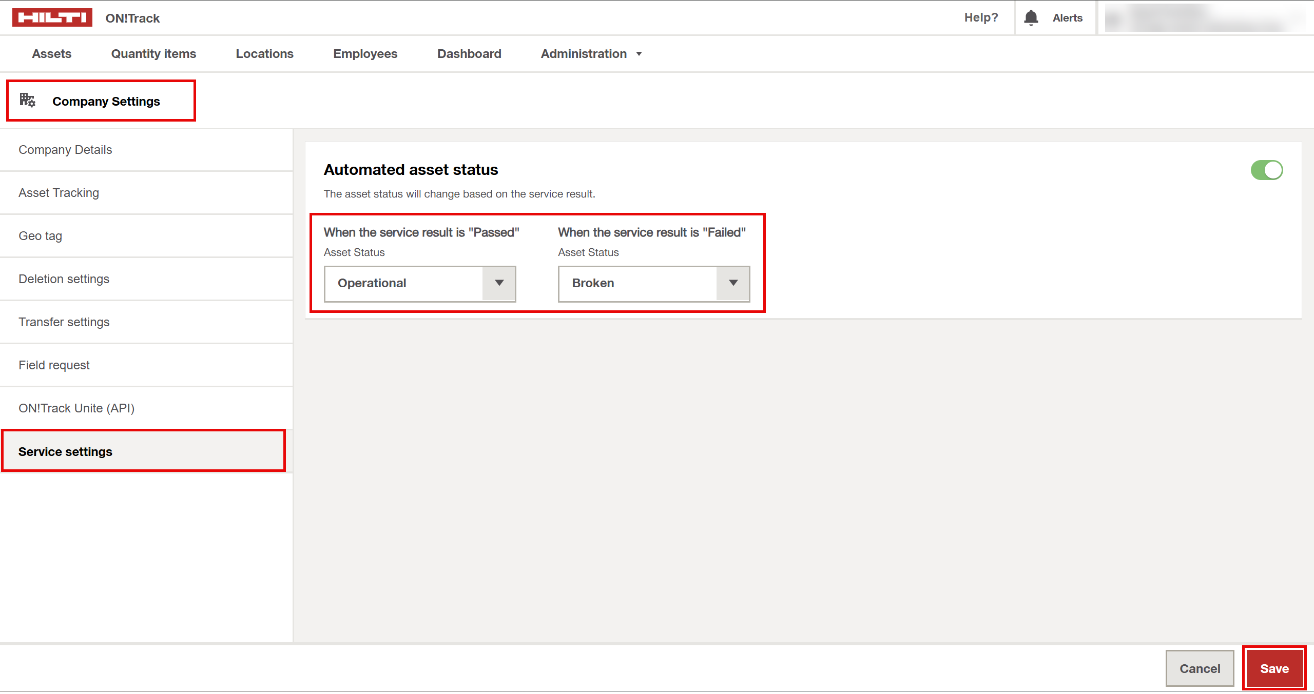

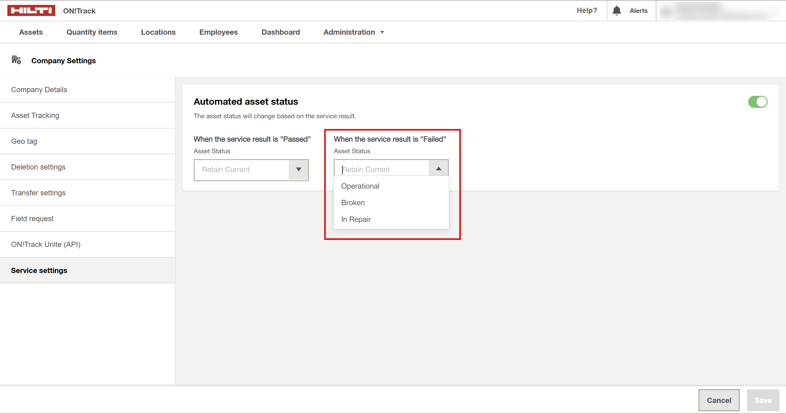

Administratorzy mogą wybrać, w jaki sposób statusy aktywów powinny być aktualizowane po zakończeniu Usługi. Mogą oni ustawić reguły aktualizacji statusu w oparciu o:
  • Zarówno wyniki „Zaliczone”, jak i „Niezaliczone”
  • Tylko wyniki „Zaliczone”
  • Tylko wyniki „Nieudane”
Zasady te mają zastosowanie do wszystkich bieżących i przyszłych usług dla tego najemcy.
