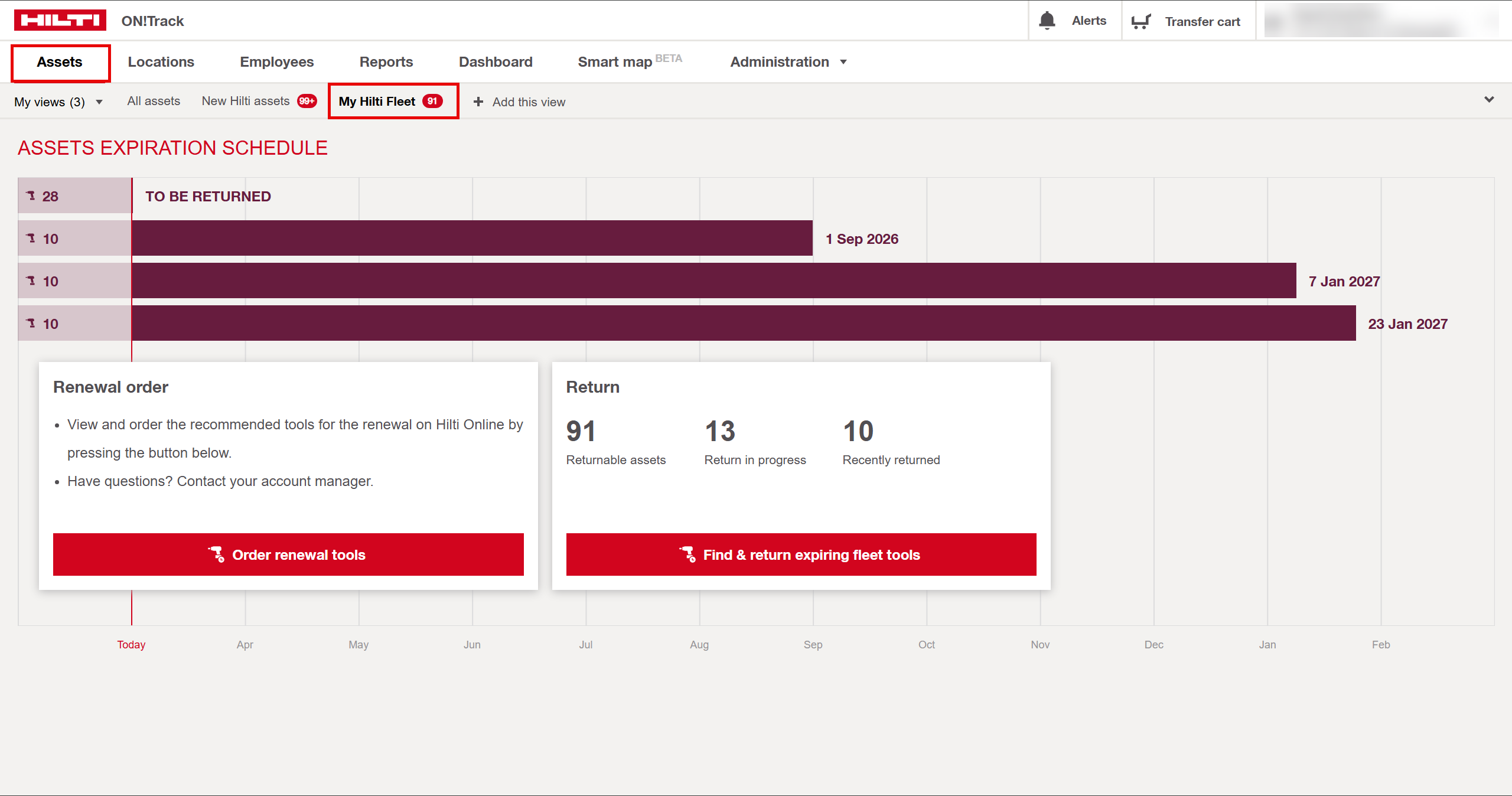

  • Zaloguj się do ON!Track Web.
  • Przejdź do „Moja flota Hilti”.
  • Wybierz „Zwrot floty”.

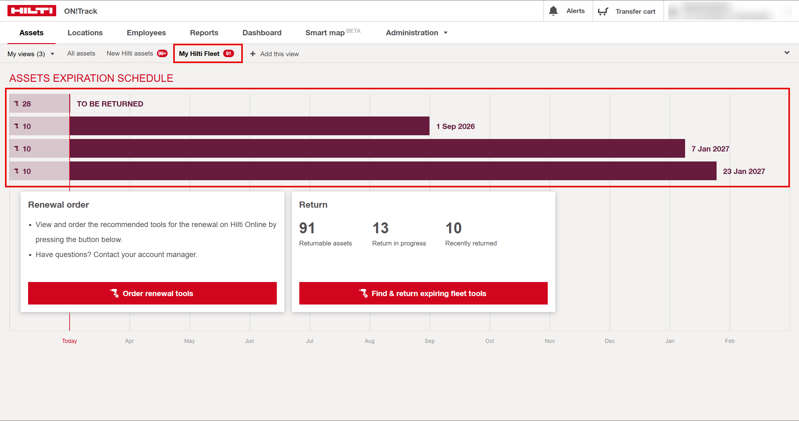

    • Przejrzyj zwrotne Aktywa floty.

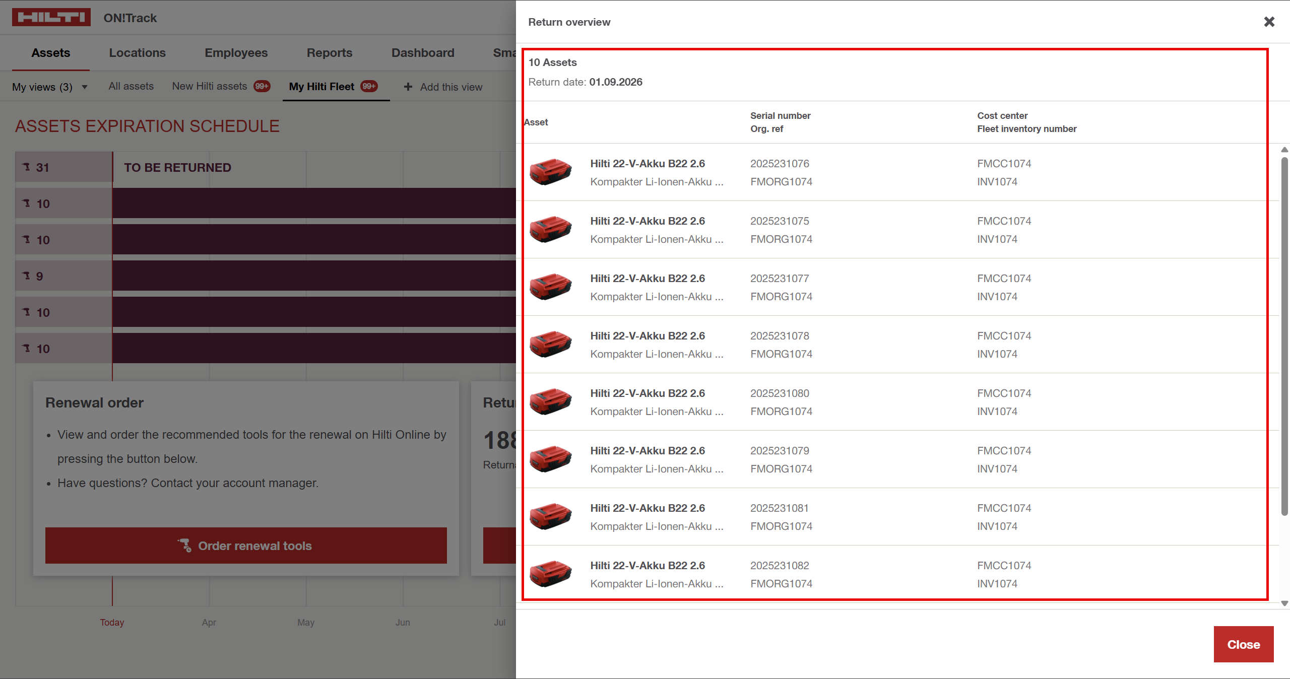

    • Użyj filtrów lub wyszukiwania, aby znaleźć konkretne aktywa floty.

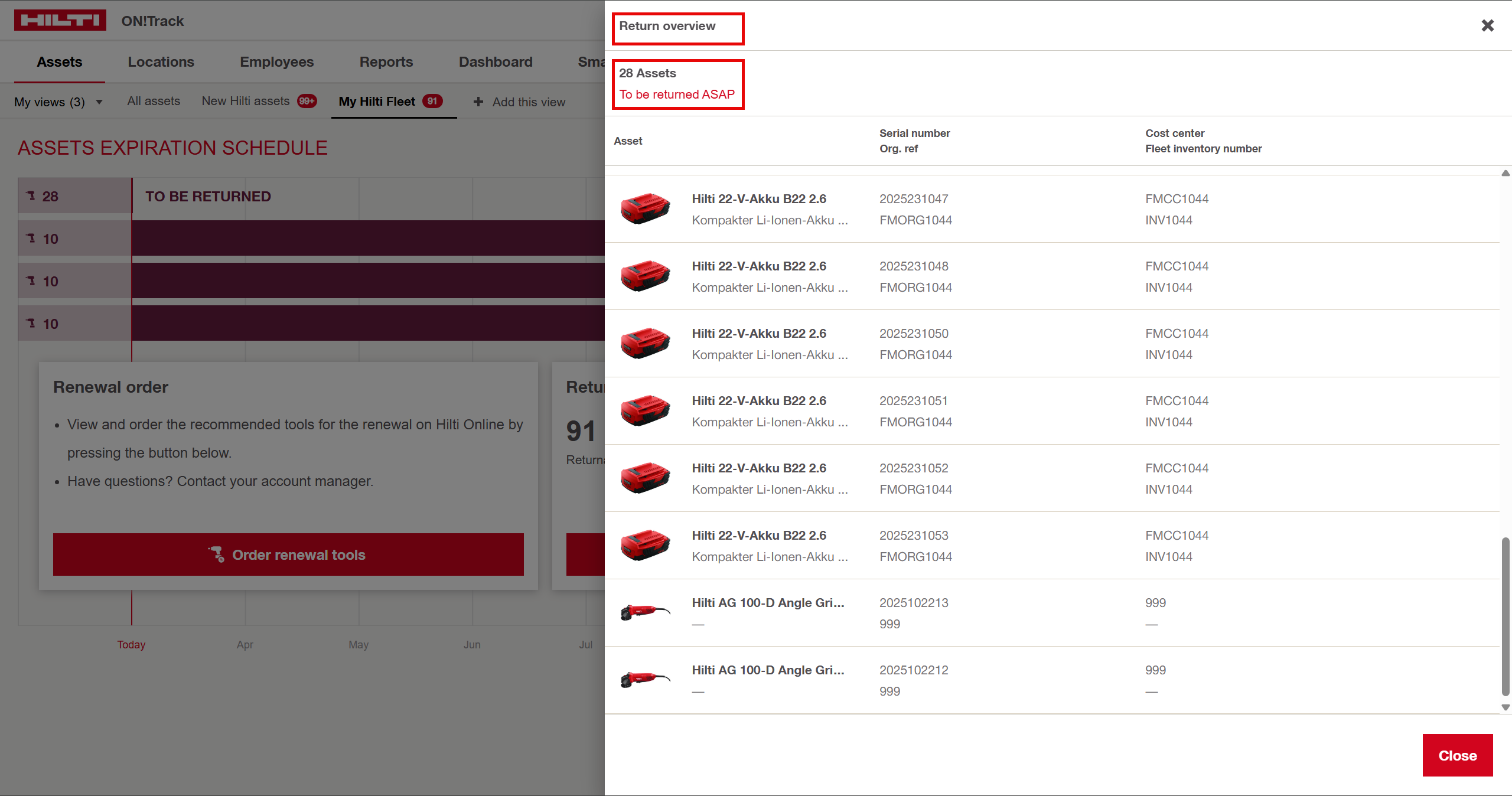

    • Aby wyświetlić listę aktywów floty kwalifikujących się do zwrotu, kliknij na paski.

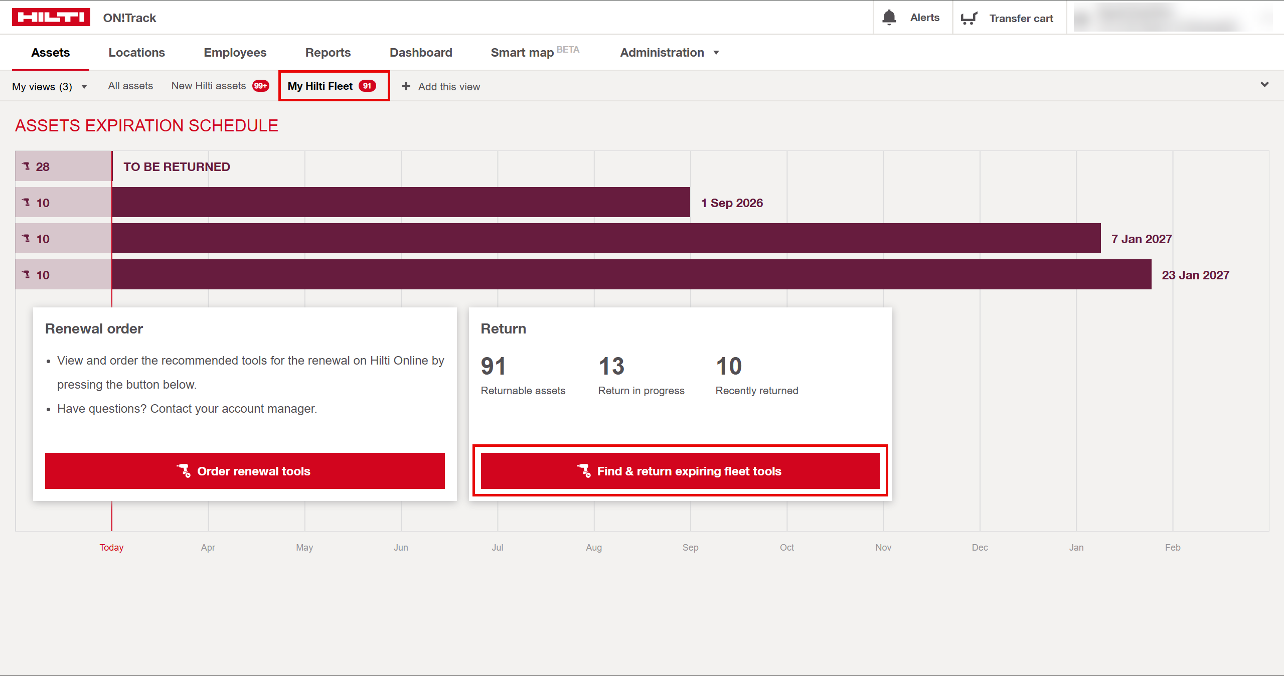

  • Wprowadź przepływ powrotny
    • Kliknij „Znajdź i zwróć narzędzia, których termin ważności upływa”

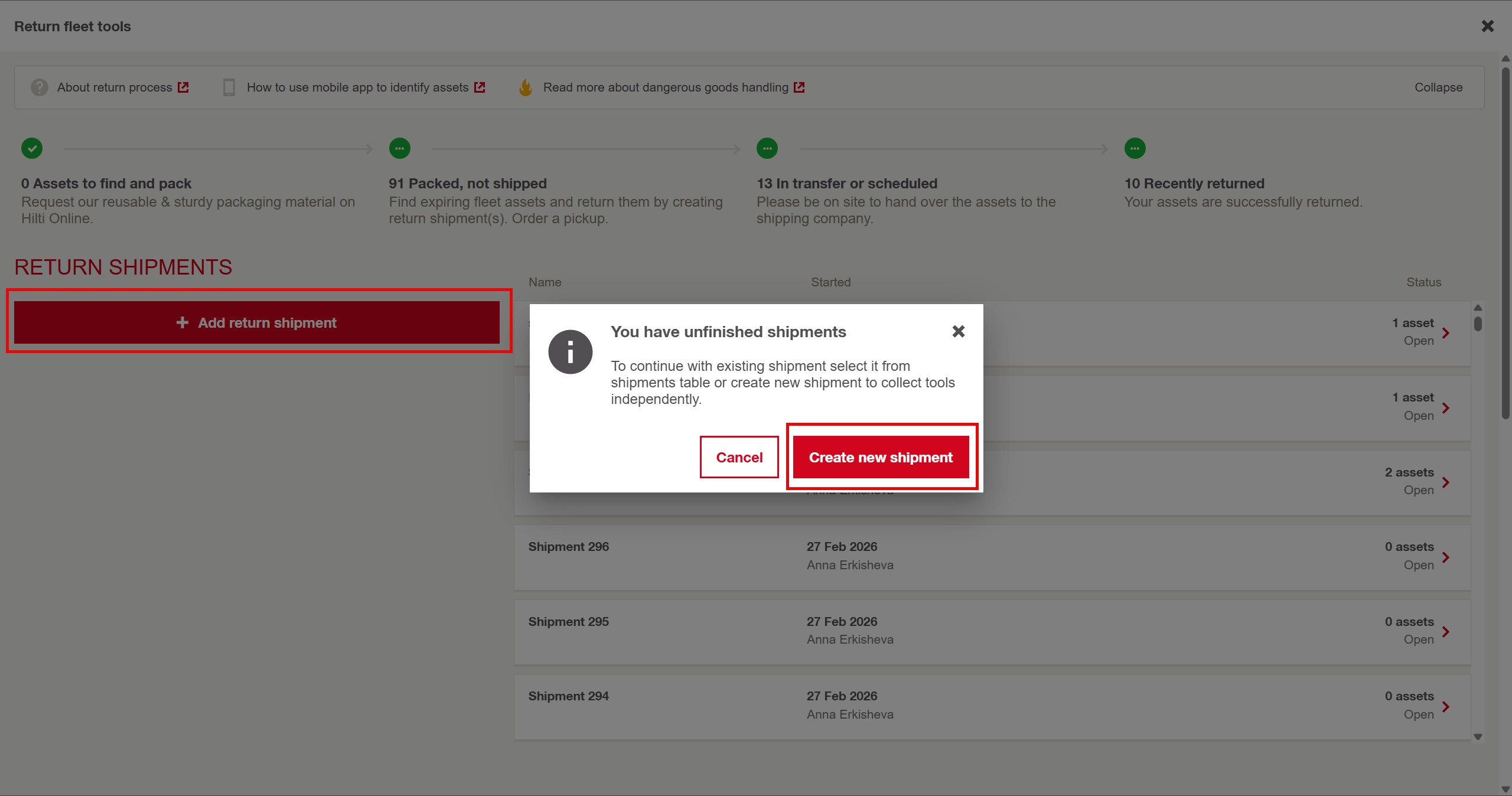

    • Istnieją dwie opcje wysyłki, które zostały wymienione poniżej:
      • Rozpocznij nową wysyłkę.
      • Kontynuuj otwartą.

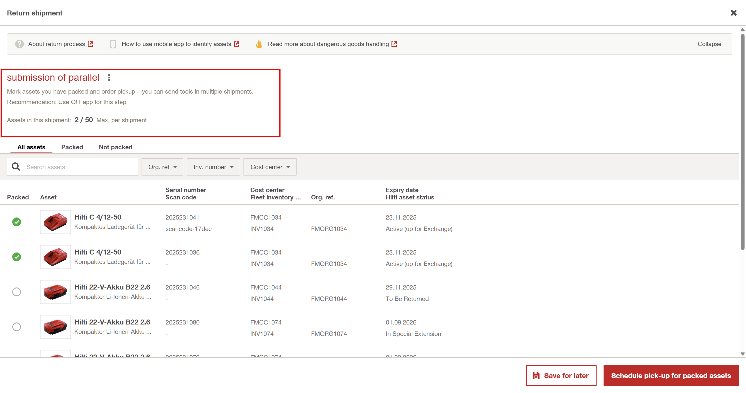

    • Wybierz aktywa floty, które chcesz zwrócić (maksymalnie 50 na przesyłkę).
  • Pakowanie zwracanych aktywów floty
    • Fizycznie zapakuj wybrane aktywy floty do odpowiedniego pudełka lub kontenera.
    • W przesyłce ustaw przycisk opcji „Zapakowane” dla każdego narzędzia umieszczonego w pudełku.
    • Potwierdź szczegóły na ekranie potwierdzenia (postępuj zgodnie z instrukcjami bezpieczeństwa, np. dotyczącymi akumulatorów).
    • Oznacz każdy element floty jako zapakowany w systemie:
      • Wybierz i potwierdź, że elementy floty zostały zapakowane.
  • Prześlij przesyłkę zwrotną
    • Po zapakowaniu prześlij przesyłkę w systemie.

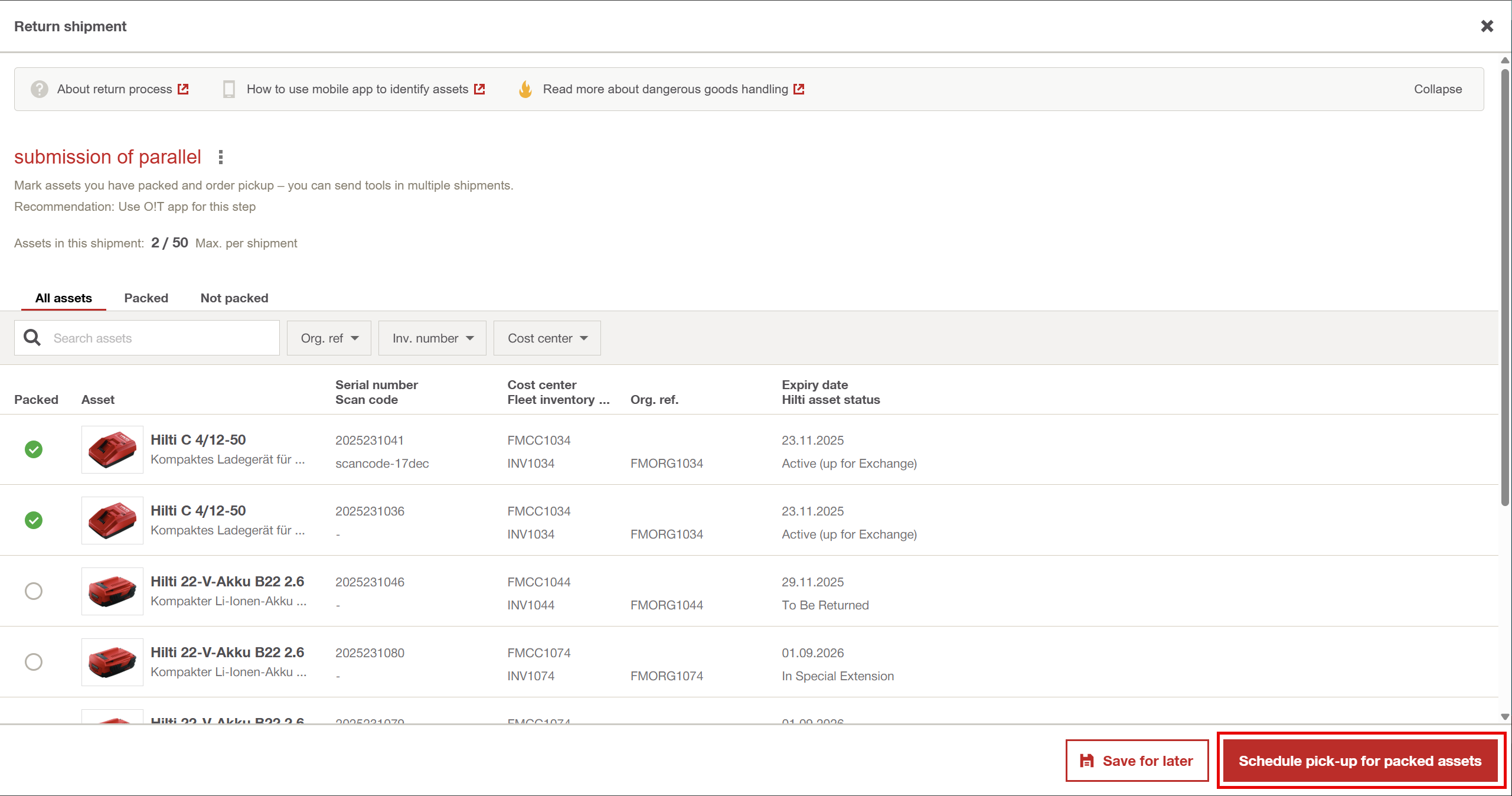

  • Zaplanuj odbiór
    • Kliknij „Zaplanuj / zamów odbiór”.
    • Wprowadź szczegóły odbioru (kontakt, adres, preferowana data), jeśli pojawi się monit.
    • Potwierdź żądanie odbioru.

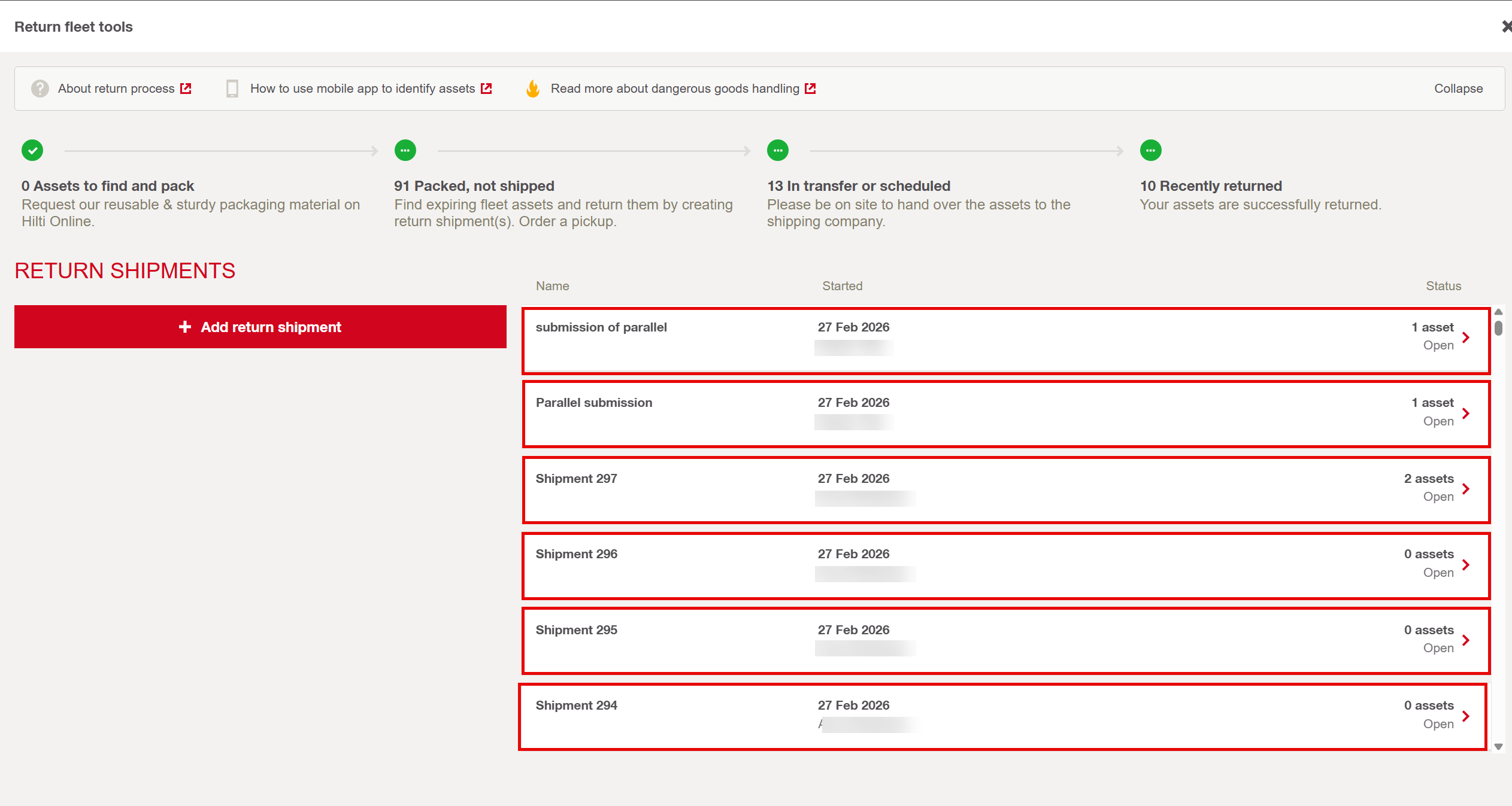

  • Śledź zwrot
    • Urządzenie śledzące status zwrotu pokazuje:
      • Ile aktywów pozostało do znalezienia i zapakowania
      • Ile aktywów zostało zapakowanych, ale nie wysłanych
      • Ile aktywów jest w trakcie realizacji
      • Ile aktywów zostało już przetworzonych przez Hilti
    • Każda przesyłka ma również status: Otwarta, W trakcie przetwarzania, Przesłana.
    • Gdy wszystkie aktywa w przesyłce zostaną oznaczone jako Niedawno zwrócone, przesyłka zostanie zamknięta i usunięta z listy.

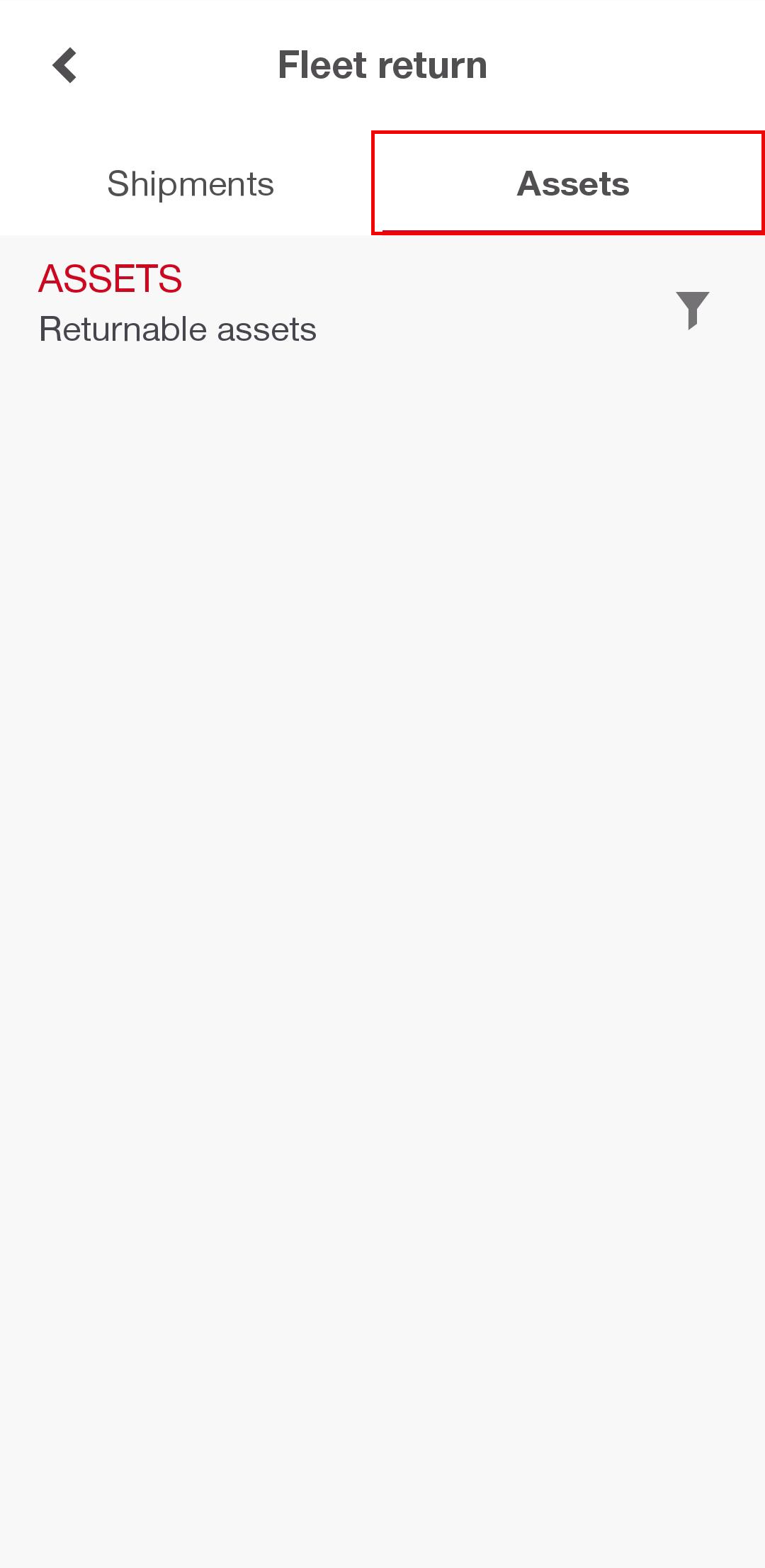

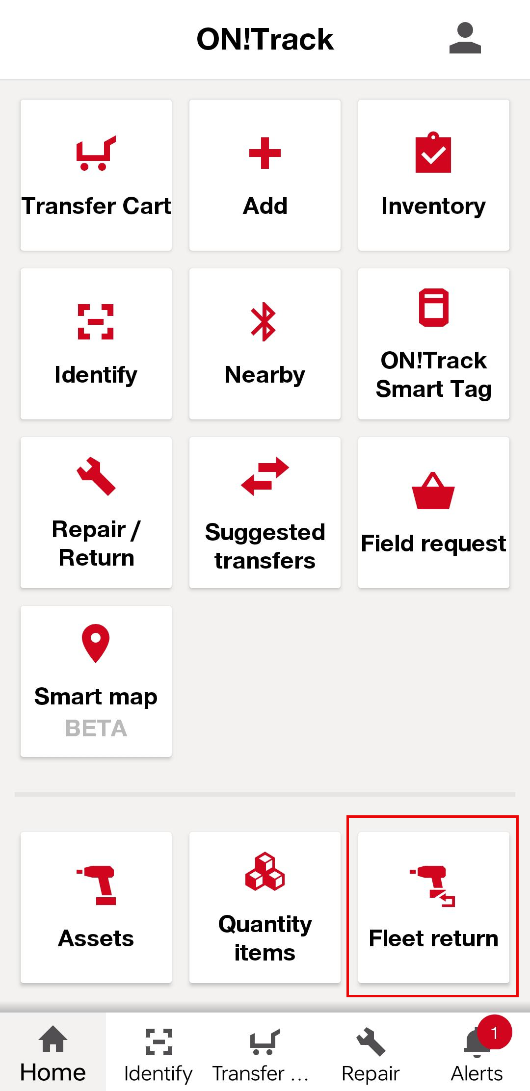

  • Telefon komórkowy:
  • Zaloguj się do ON!Track Mobile.
  • Naciśnij „Zwrot floty”.

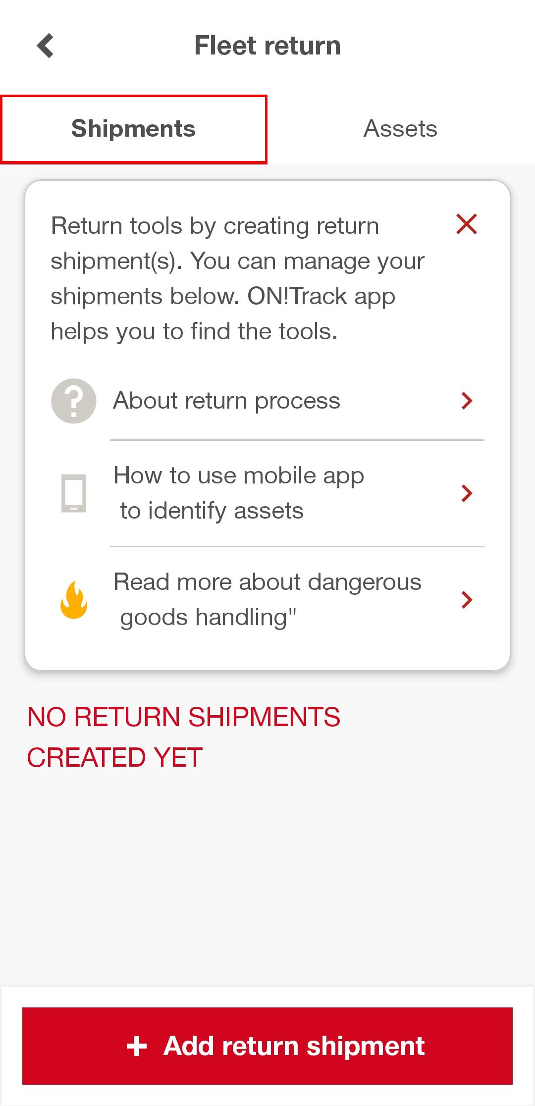

    • Użyj zakładek „Przesyłki” i „Aktywa”
      • Zakładka „Przesyłki” (domyślna): pokazuje przesyłki zwrotne.
      • Zakładka „Aktywa”: pokazuje narzędzia, które powinny zostać zwrócone.
      • Użyj filtrów (lokalizacja, pracownik, status zasobów), aby znaleźć konkretne narzędzia.

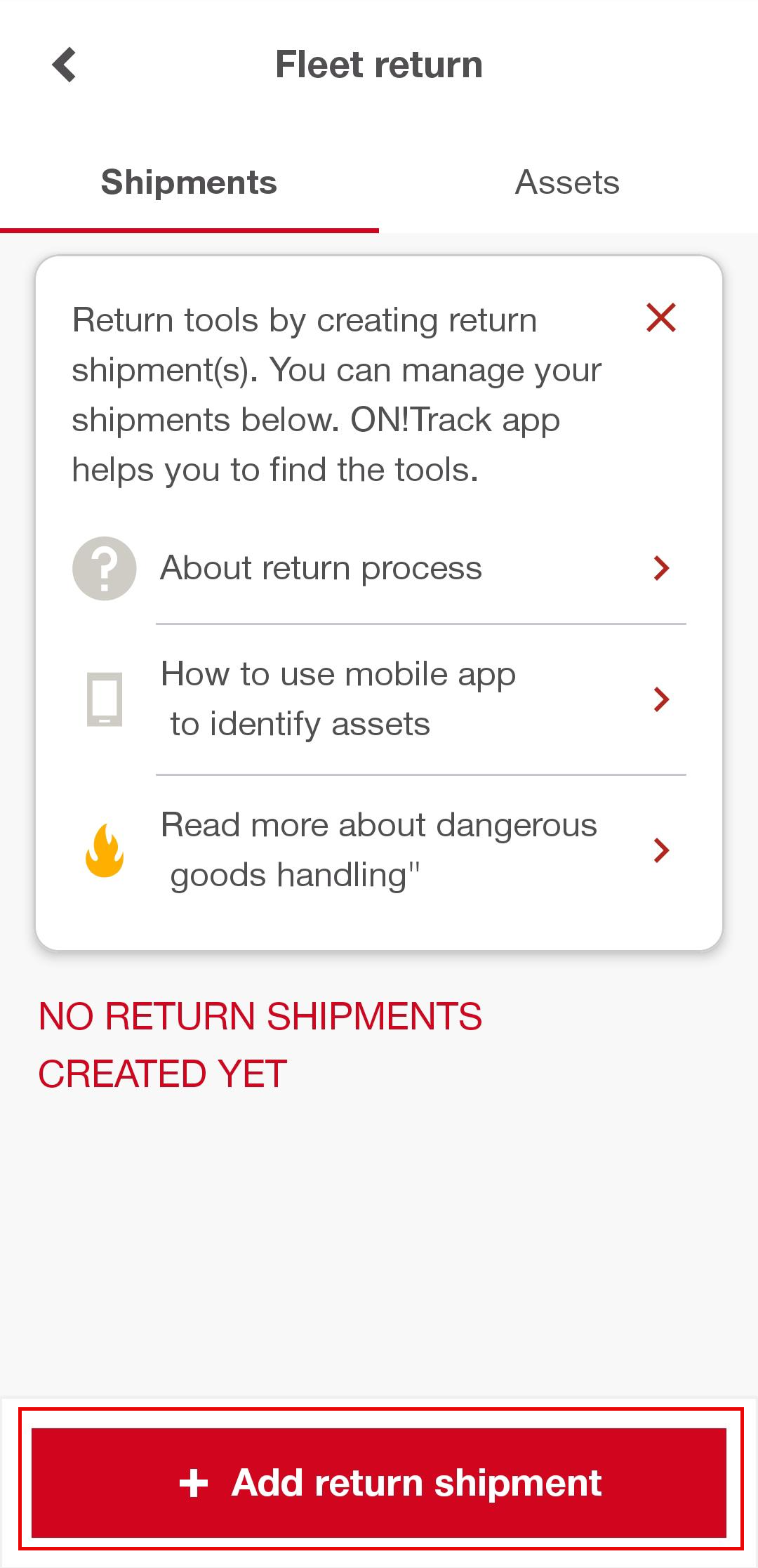

  • Utwórz lub kontynuuj wysyłkę
    • Rozpocznij nową wysyłkę lub kontynuuj otwartą.
    • Wybierz aktywa floty do zwrotu (maksymalnie 50 na wysyłkę).
