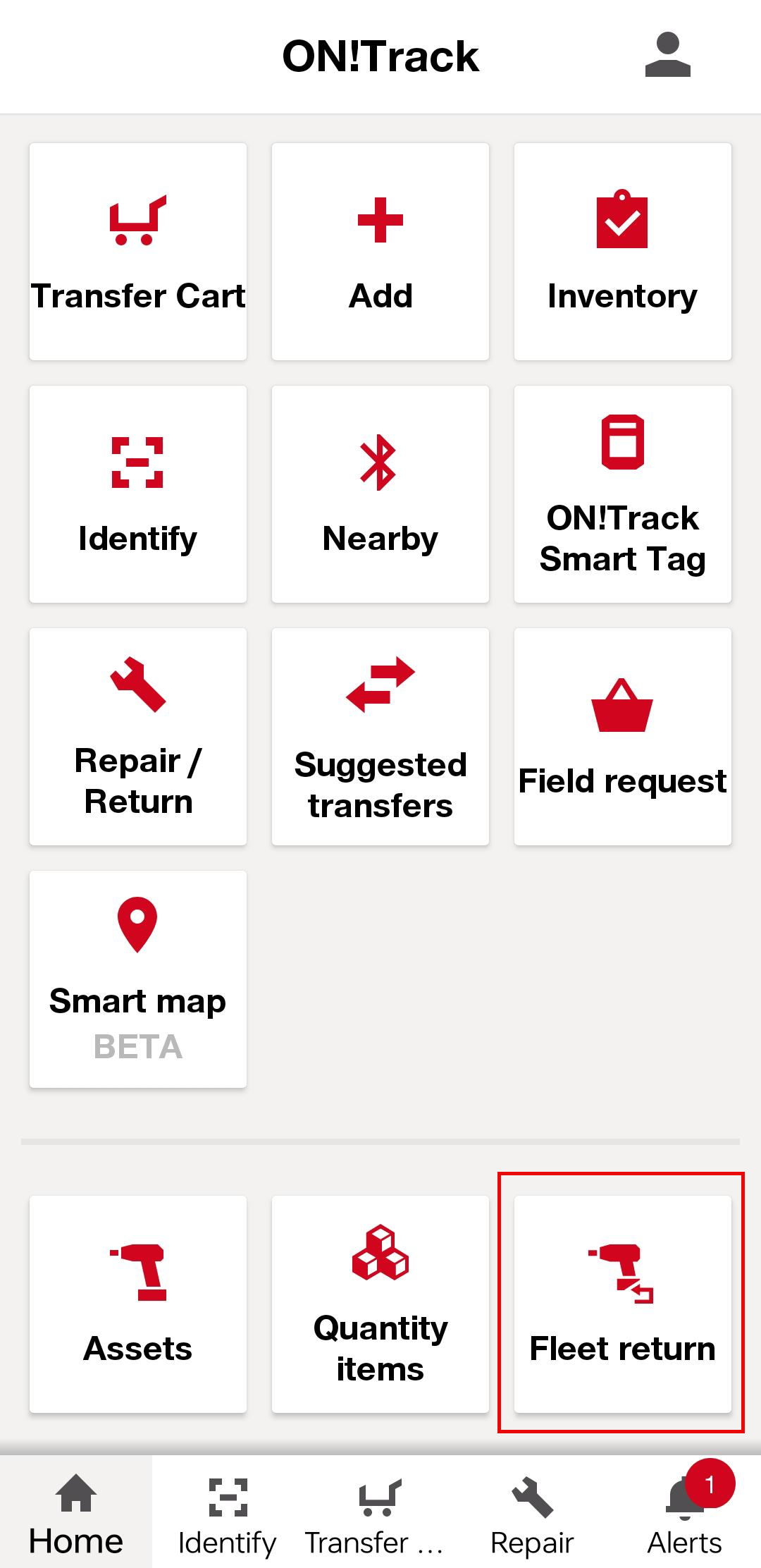

  • Otwórz aplikację mobilną ON!Track:
    • Uruchom aplikację ON!Track na swoim urządzeniu mobilnym i przejdź do sekcji lub kafelka „Zwrot floty”.

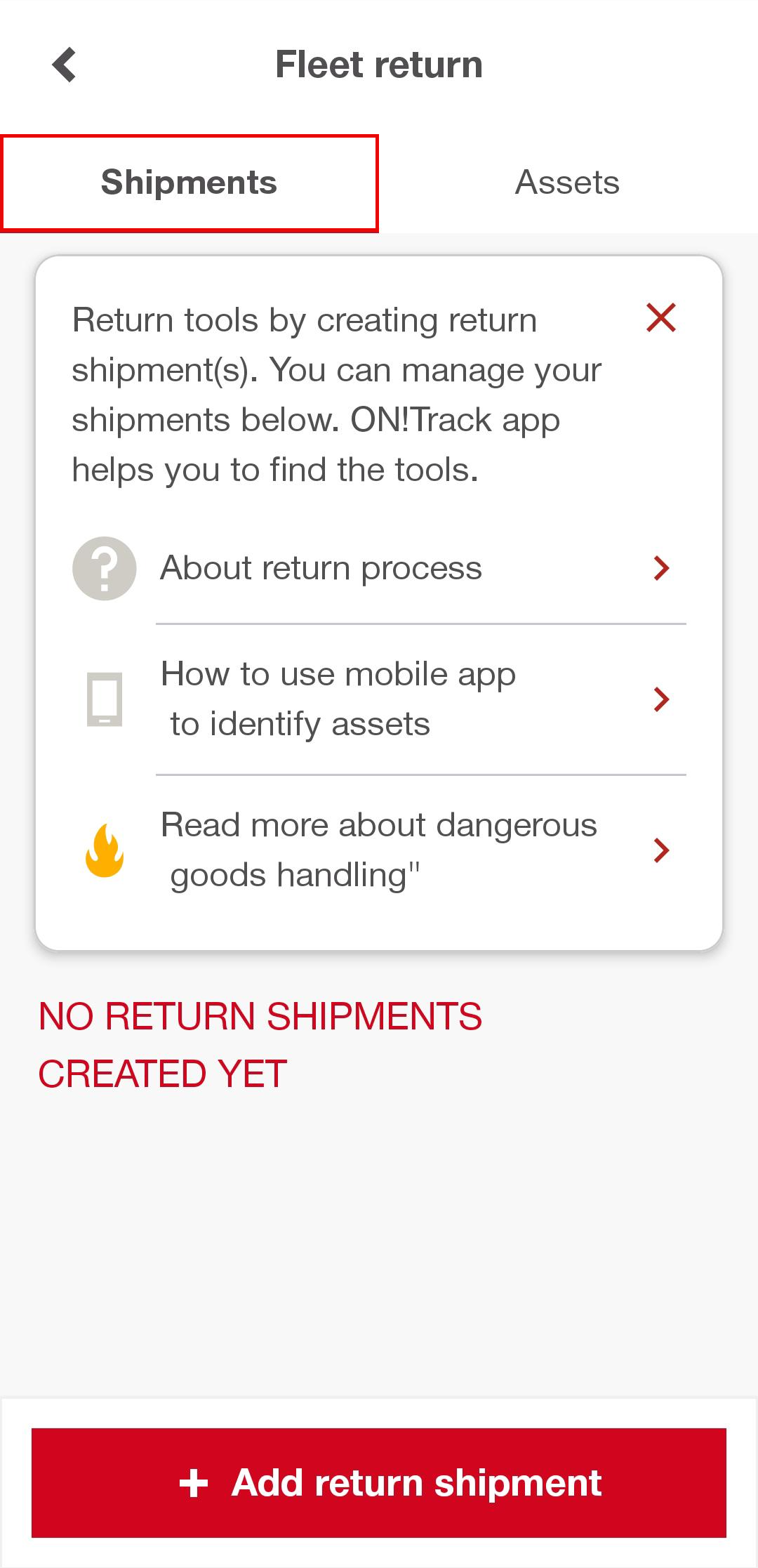

  • Przejdź do zakładki „Przesyłki”:
    • Kliknij „Dodaj przesyłkę zwrotną”, aby utworzyć nową przesyłkę, LUB kliknij „Otwarta przesyłka”, aby kontynuować obsługę istniejącej przesyłki.
