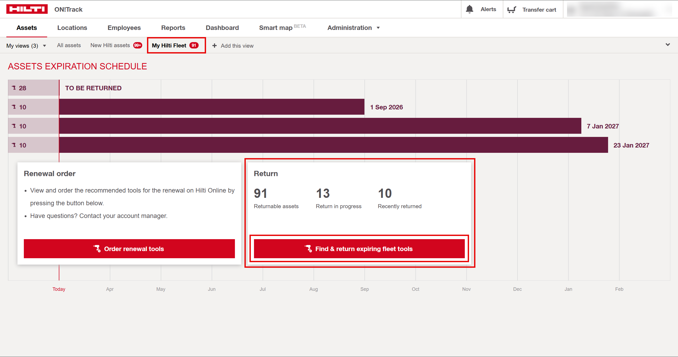

Wersja internetowa:
  • Przejdź do sekcji „Moja flota Hilti” i wybierz opcję „Znajdź i zwróć narzędzia z floty, których termin ważności dobiega końca”.

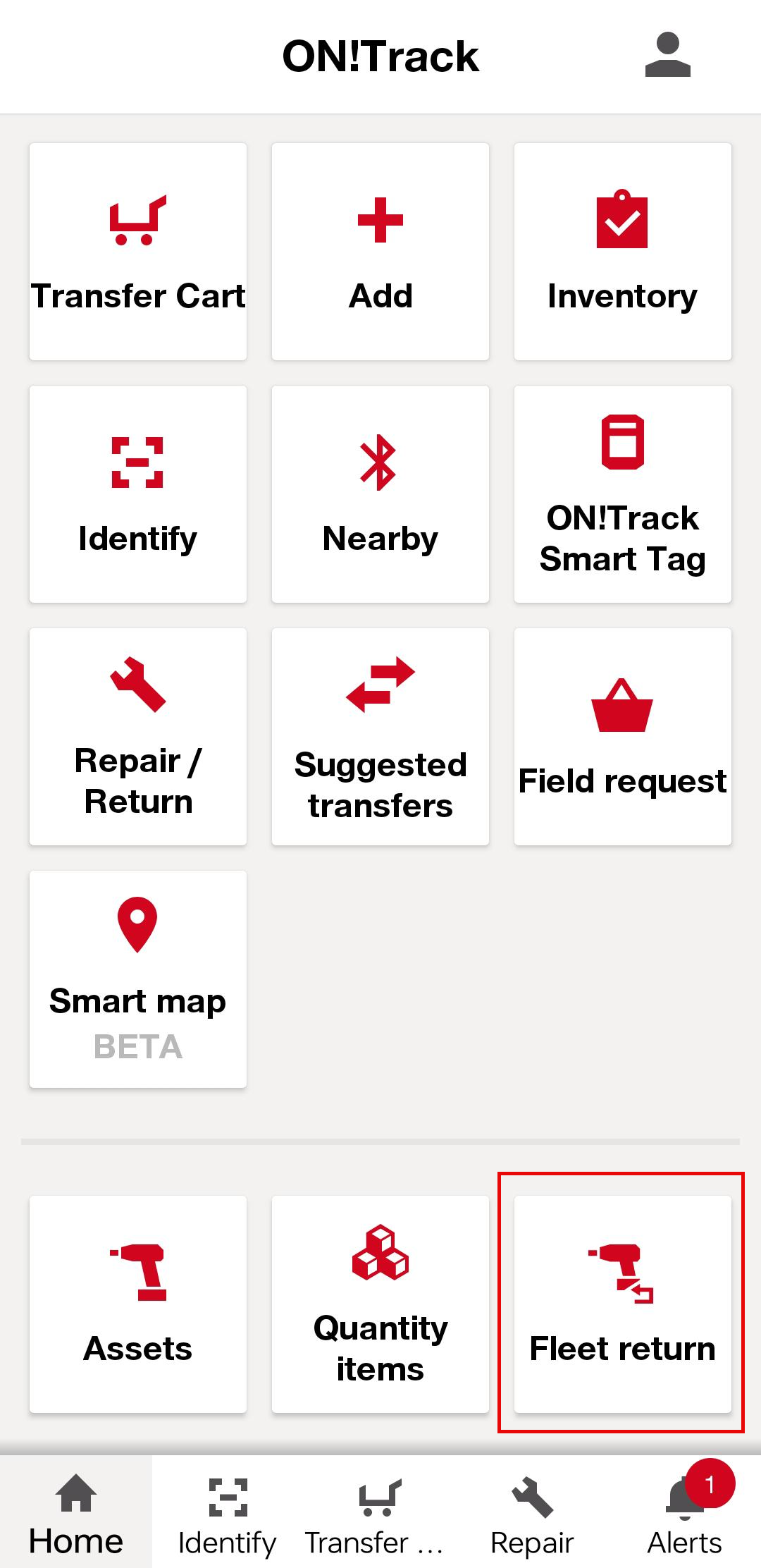

  • Uruchom aplikację ON!Track na swoim urządzeniu mobilnym.
  • Przejdź do sekcji „Zwrot floty”.

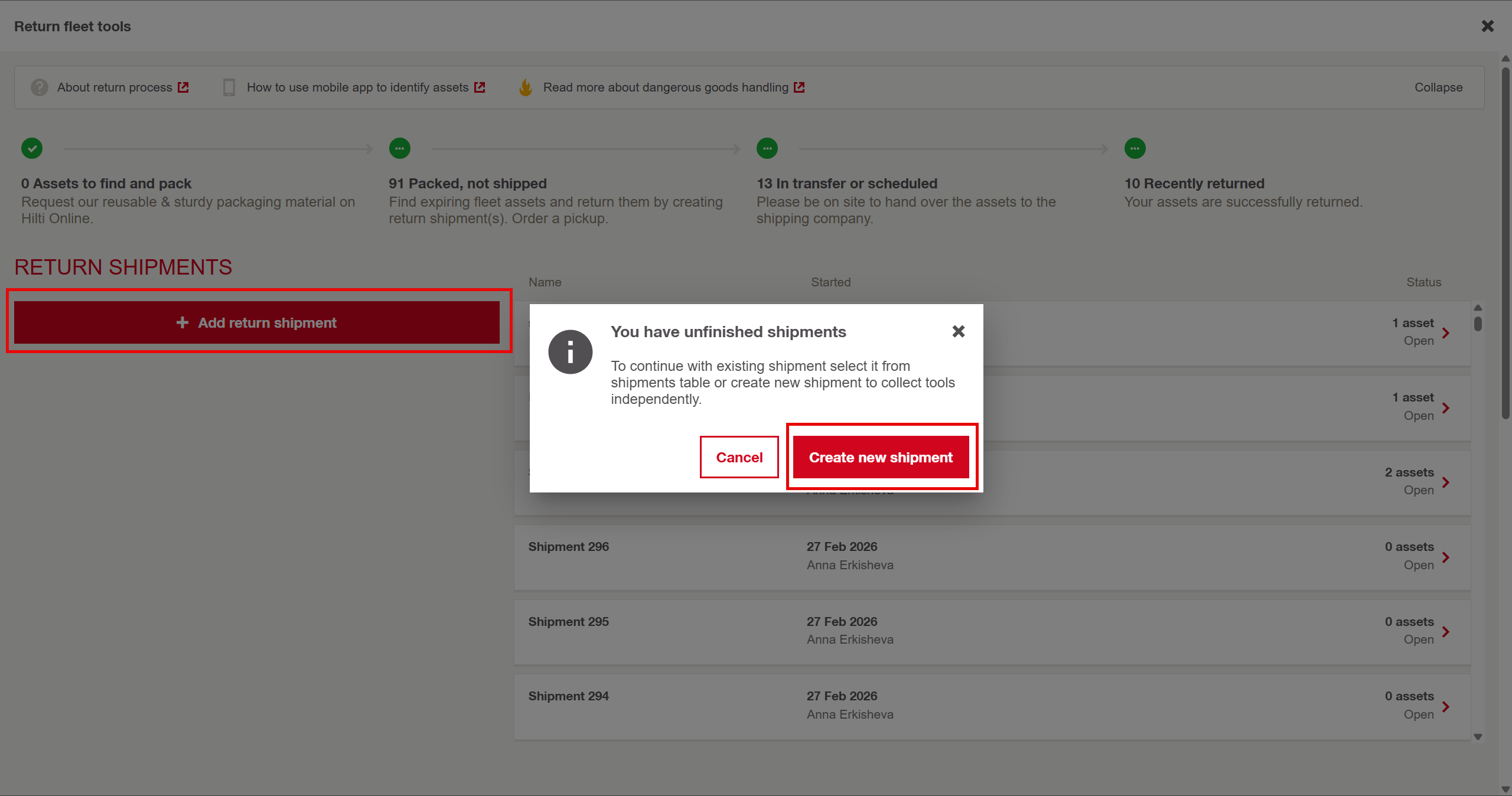

  • Rozpocznij lub kontynuuj przesyłkę
    • Witryna internetowa

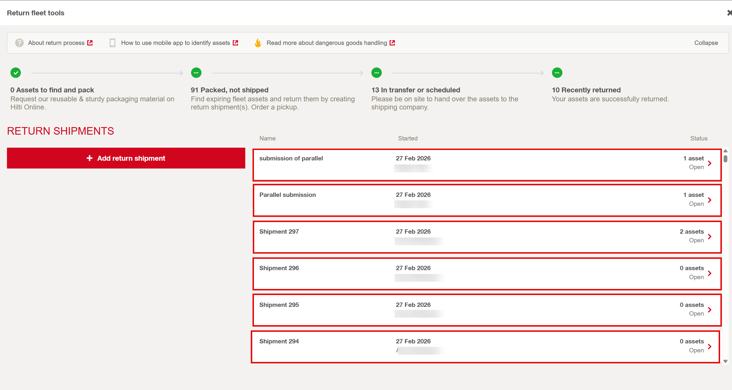

      • Rozpocznij nową przesyłkę i wybierz opcję „Dodaj przesyłkę zwrotną”.
      • Wybierz narzędzia, które mają zostać dołączone do tej przesyłki.
      • Lub wybierz z listy przesyłek dowolną przesyłkę o statusie „otwarta”, aby kontynuować pakowanie pozostałych narzędzi.

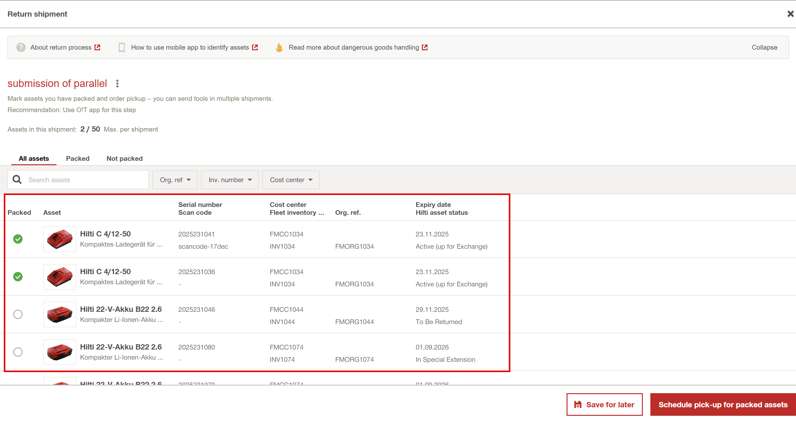

      • Wybierz pojazdy z floty, które chcesz zwrócić (maksymalnie 50 na przesyłkę).
      • Wybierz każdy element floty i oznacz go jako spakowany.
  • Aplikacja mobilna

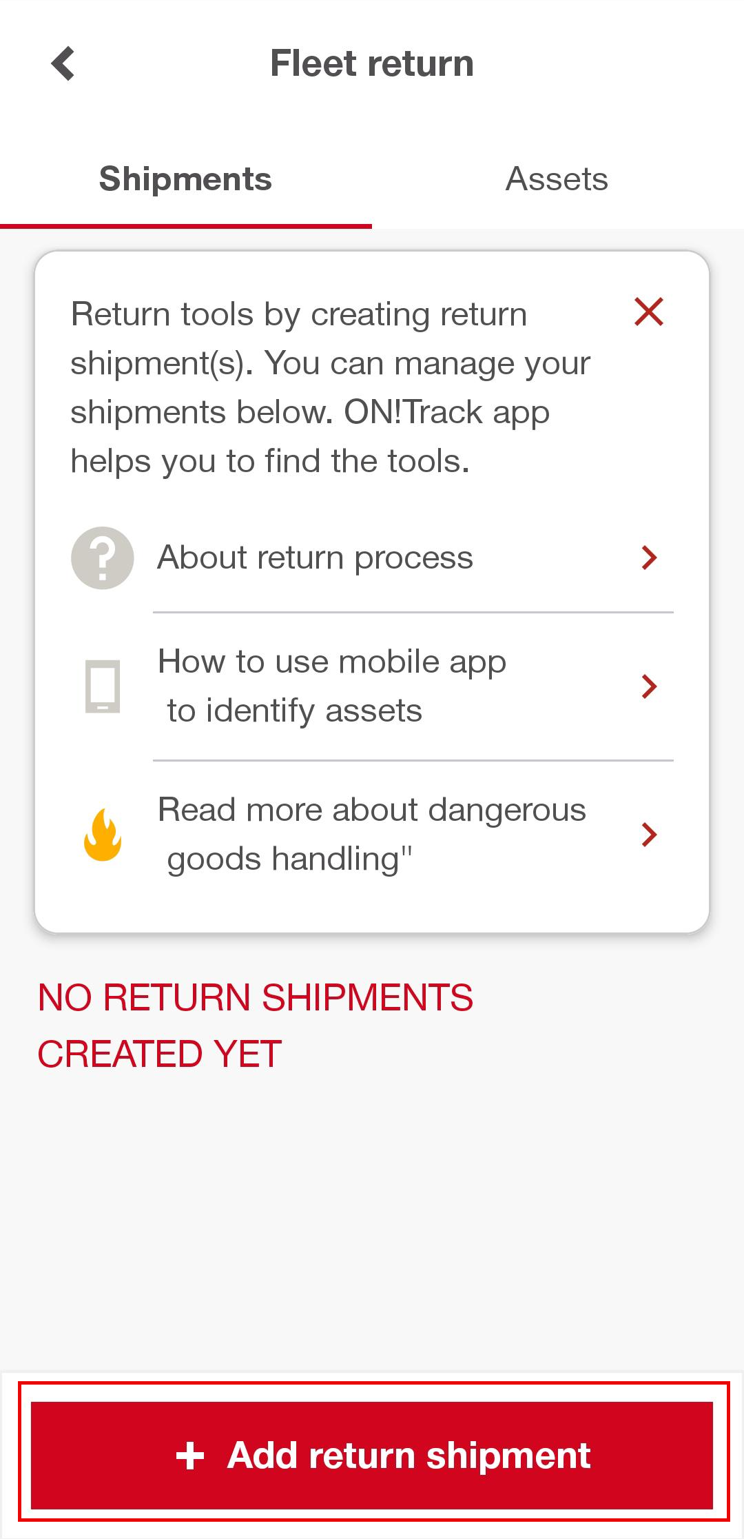

    • Utwórz nową przesyłkę
      • Przejdź do sekcji „Przegląd zwrotów floty” (wersja internetowa) lub do kafelka „Zwroty floty”.
      • Wybierz opcję „Dodaj przesyłkę zwrotną”.
  • Kontynuuj istniejącą otwartą przesyłkę
    • Z listy przesyłek wybierz dowolną przesyłkę o statusie „Otwarte”.
    • Otwórz ją, aby kontynuować pakowanie pozostałych narzędzi.

  • W otwartej przesyłce znajdź listę aktywów.
  • Dla każdego narzędzia, które fizycznie umieszczasz w pudełku:
    • Znajdź pasujące narzędzie na liście (według nazwy, numeru seryjnego lub filtrów).

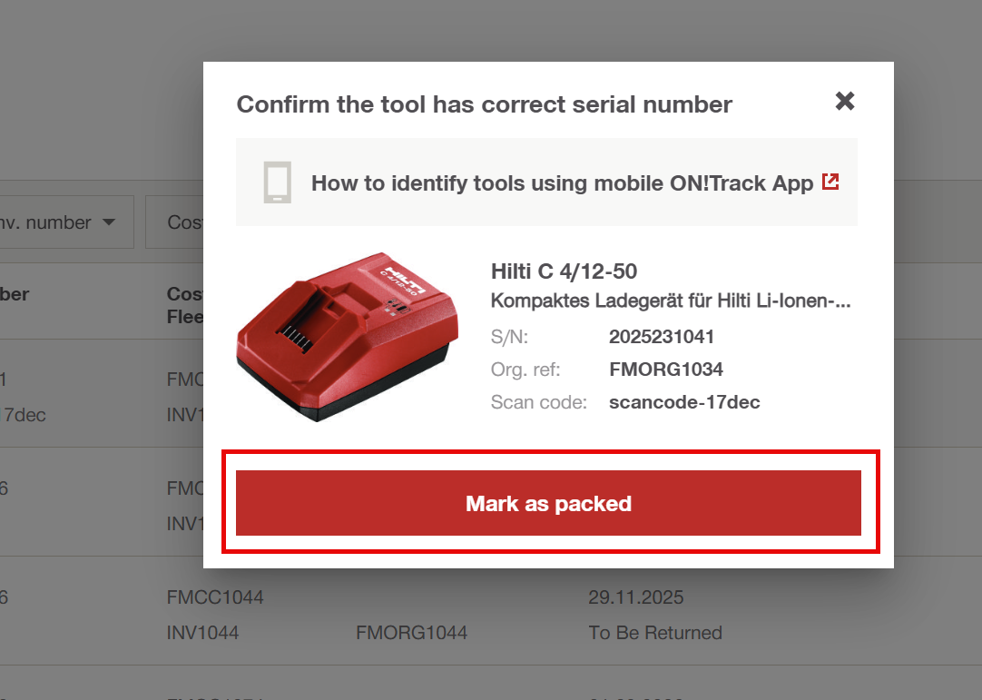

    • Zaznacz przycisk opcji „Zapakowane” dla tego aktywu.
  • Pojawi się ekran potwierdzenia:
    • Sprawdź, czy szczegóły narzędzia są zgodne z przedmiotem, który trzymasz w ręku.
    • Postępuj zgodnie ze wszelkimi specjalnymi instrukcjami, zwłaszcza dotyczącymi akumulatorów i innych towarów niebezpiecznych.
  • Potwierdź, aby oznaczyć aktywo jako „Zapakowane”.
  • Powtórz tę czynność dla każdego narzędzia, które fizycznie umieszczasz w przesyłce.

  • Otwórz kafelek „Zwrot floty” w aplikacji mobilnej ON!Track.
  • Otwórz przesyłkę, nad którą chcesz pracować.
