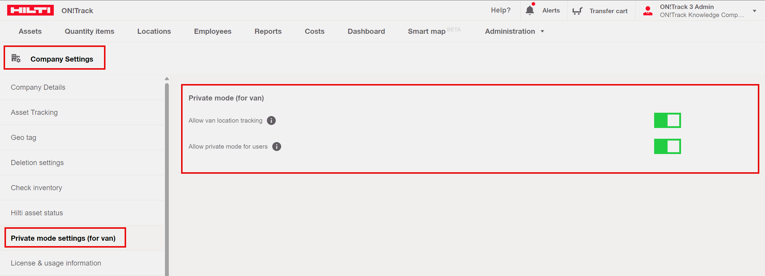

  • Ustawienia firmy (administrator)
    • Administratorzy decydują, czy śledzenie samochodu dostawczego jest dozwolone.
    • Mogą również zdecydować, czy pracownicy mogą korzystać z trybu prywatnego.

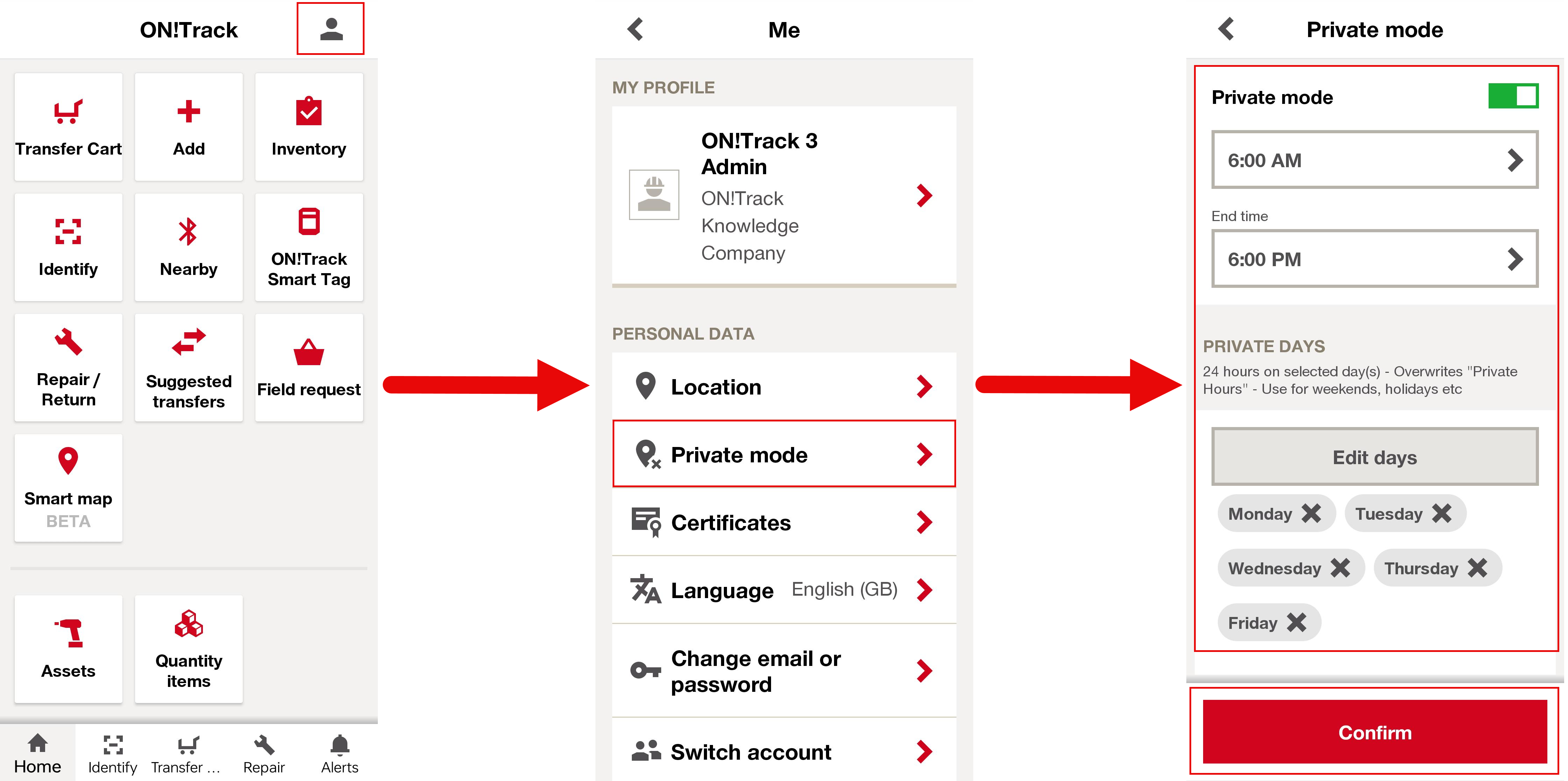

  • Ustawienia mobilne (Pracownik)
    • Pracownicy mogą włączać i wyłączać tryb prywatny w aplikacji mobilnej.
    • Przejdź do Ustawień użytkownika, wybierz Tryb prywatny i włącz go
    • Ustaw Godziny prywatne i/lub Dni prywatne, a następnie wybierz Potwierdź
      • Godziny prywatne (określone pory dnia)
      • Dni prywatne (całe dni bez śledzenia)
