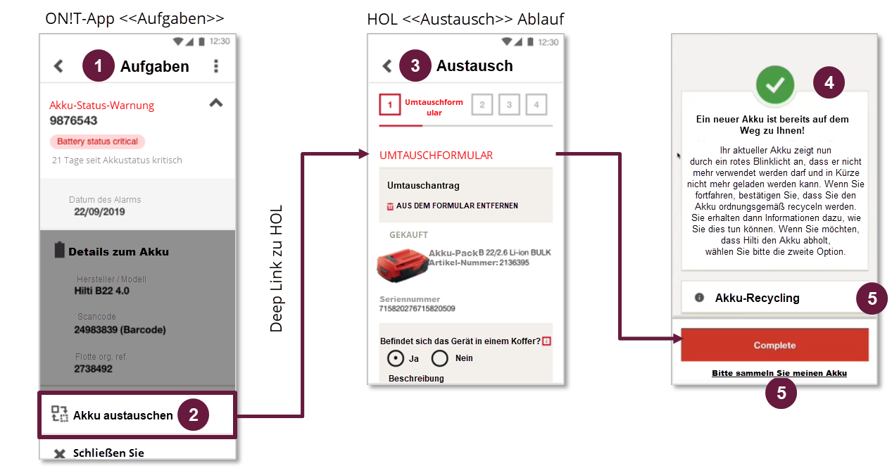

Sie können Ihre defekten Akkus selbstständig über ON!Track und Hilti Online austauschen:

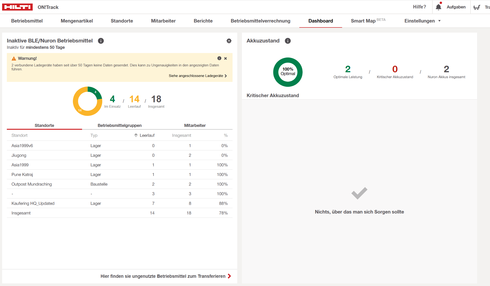

  • Nutzen Sie die Akku-Status-Warnung der ON!Track Webplattform oder der App:
Überprüfen Sie die Rubrik "Aufgaben" (alle ON!Track-Nutzer) oder die Informationen zum Akku-Status im Dashboard (alle ON!Track-Nutzer).
Mobile App:
  1. Klicken Sie auf "Austausch", um das Umtauschformular auszufüllen und den Austausch anzufordern - eine neuer Akku wird in Kürze an dem von Ihnen gewählten Ort eintreffen.
Die endgültigen Bildschirme können etwas anders aussehen.
  • Proaktive Akkutausch per E-Mail:
    • Hilti Flottenmanagement Kunden erhalten zusätzlich zu den proaktiven Akkutausch Meldungen in ON!Track eine Benachrichtigungen über den anstehenden Akkutausch per E-Mail.
    • Diese E-Mails enthalten einen Link, über den Sie Ihre defekten Akku in wenigen Schritten austauschen können.
