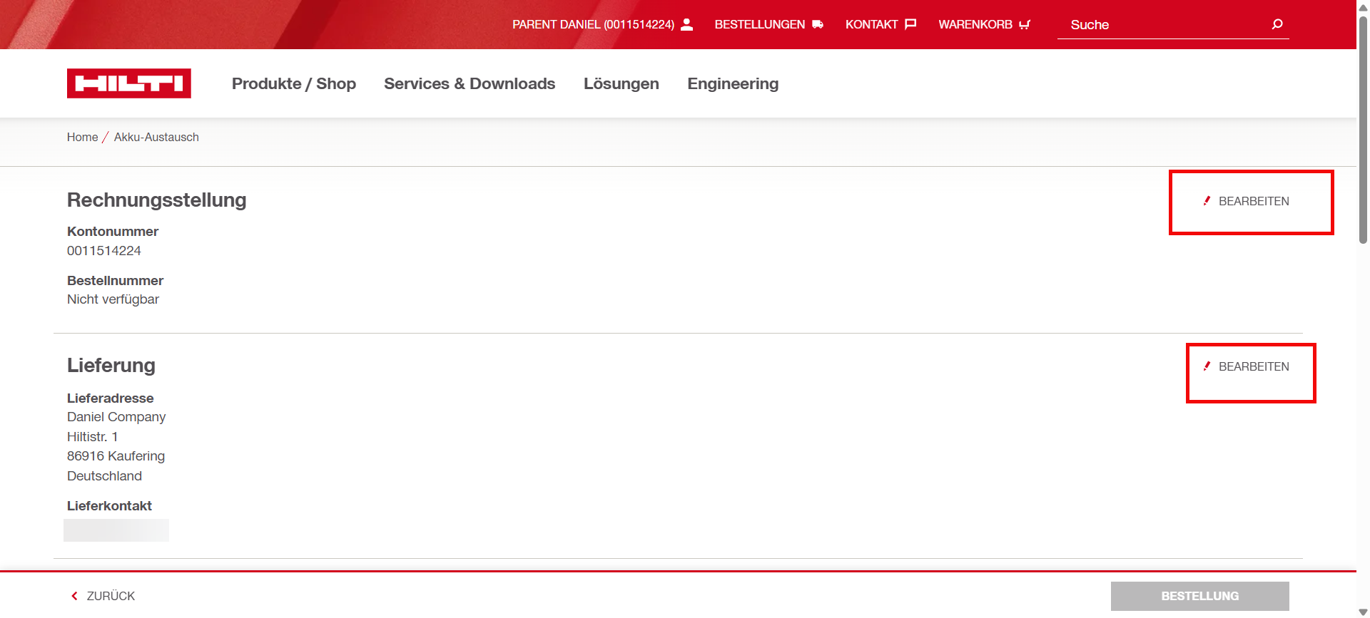

  • Sie werden nun zu Hilti Online weitergeleitet - bitte loggen Sie sich mit Ihren Zugangsdaten ein, falls erforderlich.
  • Wählen Sie den Akku aus, die Sie austauschen möchten.

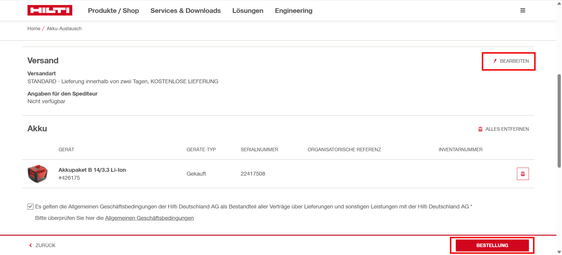

  • Klicken Sie auf die entsprechende Menüschaltfläche und füllen Sie das Formular aus, um die erforderlichen Informationen, z. B. die Rechnungs- oder Lieferadresse, anzugeben.

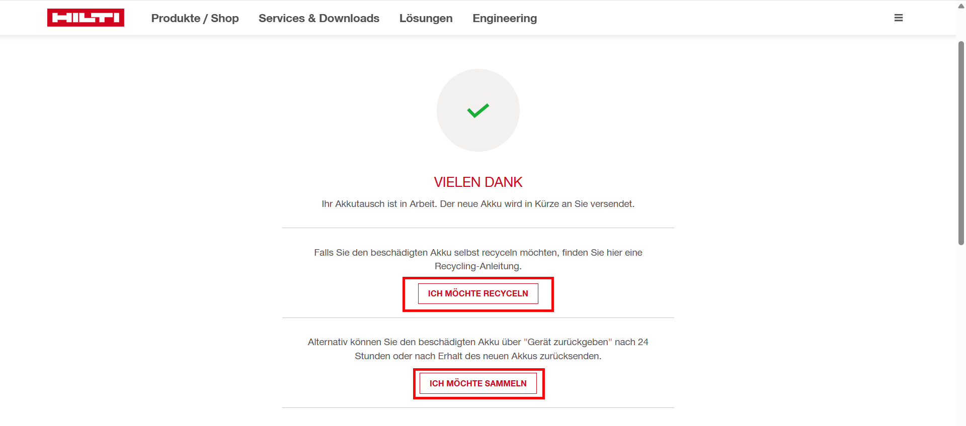

  • Klicken Sie auf "Bestellen" - Sie erhalten direkt eine Bestätigung.
  • Bitte prüfen Sie die Recycling-Optionen auf dem Bestätigungsbildschirm.
