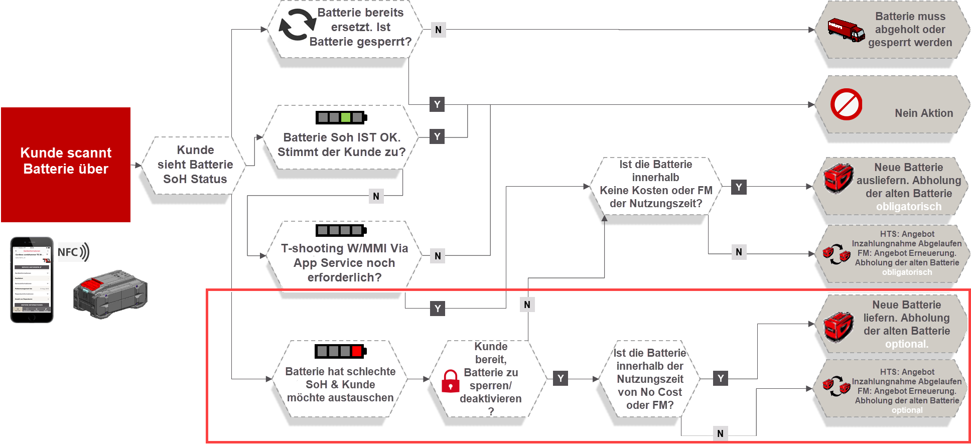

Dieses Flussdiagramm bietet einen detaillierten Überblick über den Zustand, den Austausch und die Sperrung des Akkus.
