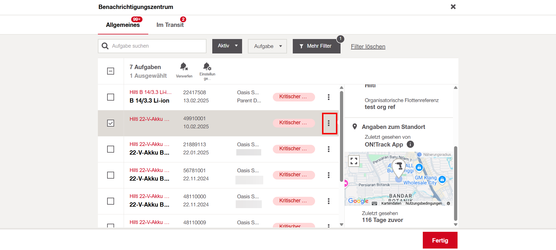

  • Loggen Sie sich in die ON!Track Web-Anwendung ein und klicken Sie auf  "Aufgaben".
  • Im "Benachrichtigungszentrum" sind unter "Allgemeines" sind diejenigen Akkus aufgelistet, die das Ende ihrer Lebensdauer erreicht haben. Wenden Sie bei Bedarf Filter an.
  • Klicken Sie auf das „3-Punkte-Symbol“ und wählen Sie „Akku austauschen“.

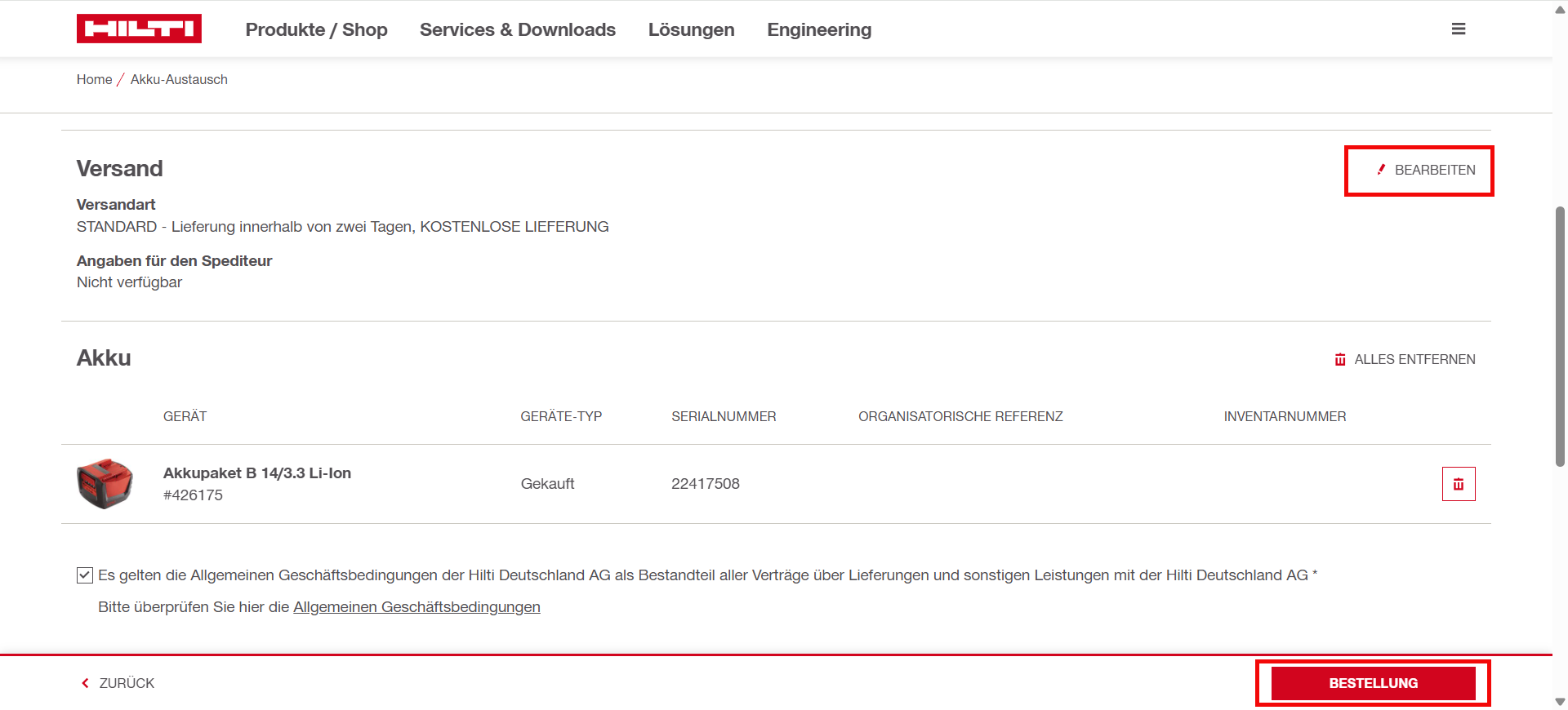

  • Sie werden nun zu Hilti Online weitergeleitet. Bitte melden Sie sich gegebenenfalls mit Ihren Zugangsdaten an.
  • Folgen Sie den Anweisungen und füllen Sie das Formular aus, um die erforderlichen Informationen anzugeben, z. B. Rechnungs- oder Lieferadresse.

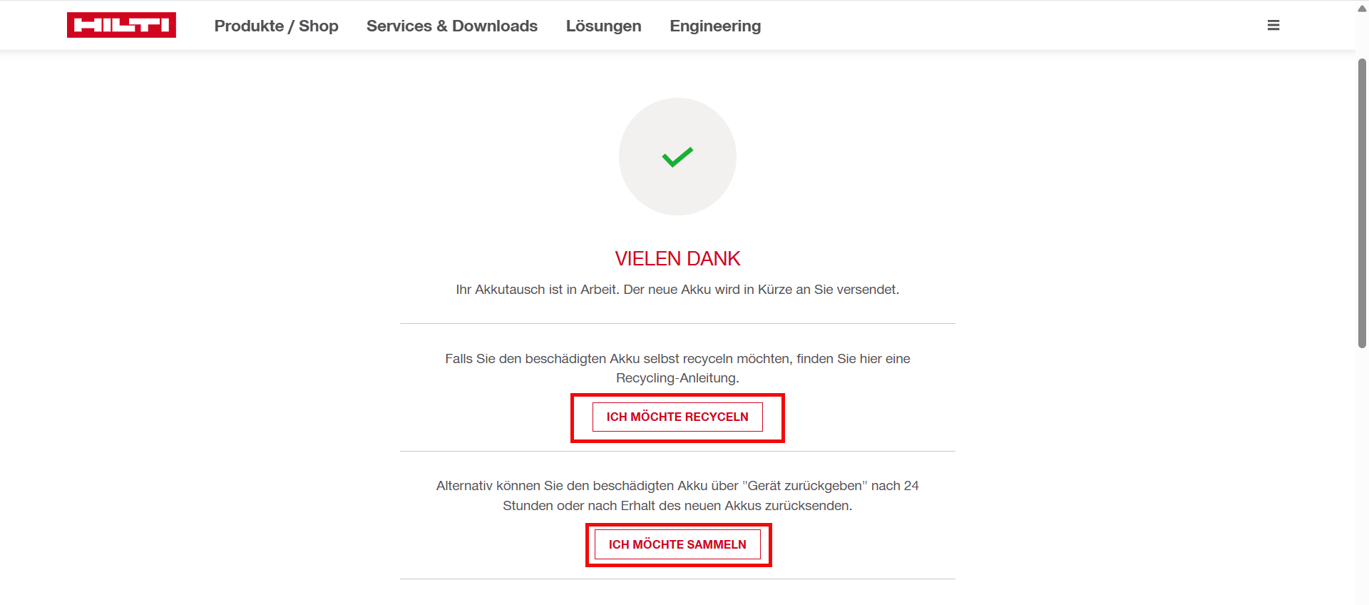

  • Klicken Sie auf „Bestellung“ – Sie erhalten direkt eine Bestätigung.
  • Bitte überprüfen Sie die Recyclingoptionen auf dem Bestätigungsbildschirm.

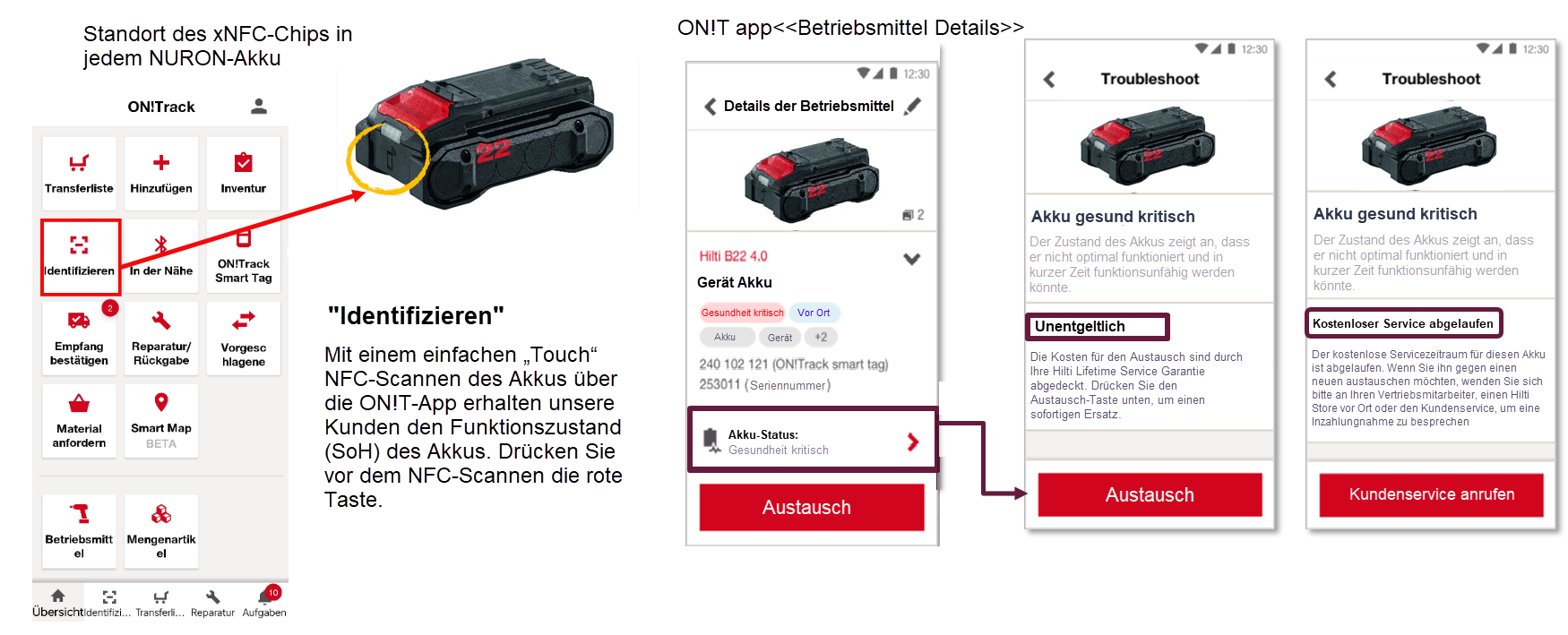

Akkuzustand

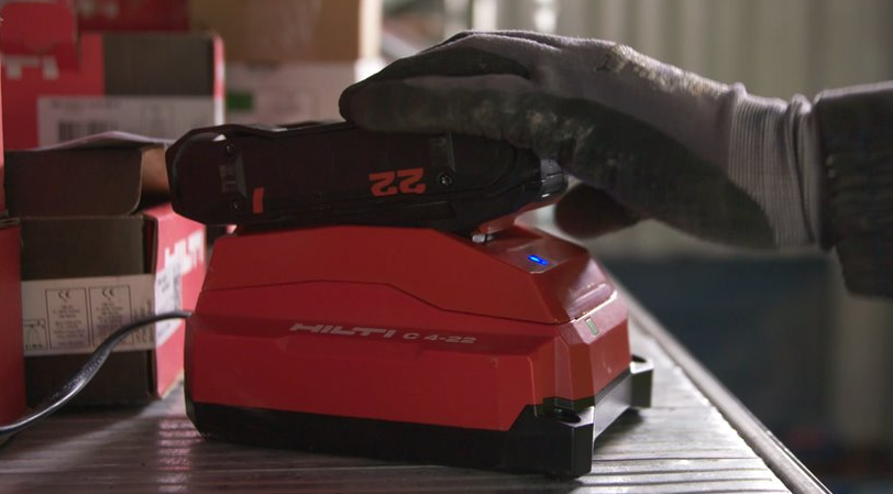

Über die Mobile App durch Scannen des Akkus mit der NFC-Funktion
Über ein Connected Charger, das den SoH (State of Health) des Akkus in die Hilti Cloud hochlädt
Akkutausch Direkter Austausch innerhalb der Garantie- oder kostenlosen Frist möglich Aufgaben in ON!Track Web & App für kritischen Akkuzustand, wodurch ein geplanter Austausch initiiert wird

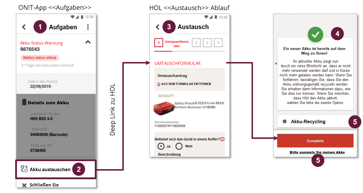

Proaktiver Batterieaustausch (Proactive Battery Exchange (PBE)):
Mit PBE können Sie in der ON!Track Mobile App Benachrichtigungen zum Akkuzustand erstellen und empfangen. Diese Methode ermöglicht es, den Austausch eines Nuron-Akkus frühzeitig auszulösen, bevor er vollständig ausfällt.
  • Der Akkutausch kann direkt über die mobile App gestartet werden.
  • Die Anfrage wird an Hilti Online weitergeleitet, sodass kritische Akkus einfach gemäß der angegebenen Schritte ersetzt werden können.
  • Sie entscheiden, ob die Akkus von Hilti abgeholt werden oder ob Sie die Entsorgung selbst übernehmen.
