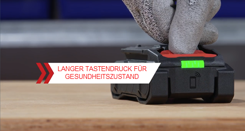

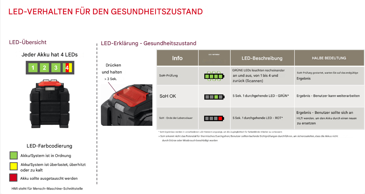

  • Nehmen Sie einen Nuron-Akku und drücken Sie, länger als Sekunden, den Knopf auf dem Akku.
  • Der Akku startet den Algorithmus zur Überprüfung des Akkuzustandes..
  • Wenn der Akku bereit ist, zeigt er eine der folgenden Optionen an:
    • Eine grün leuchtende LED – Alles in Ordnung!
    • Eine rot leuchtende LED – Der Akku ist leer!
