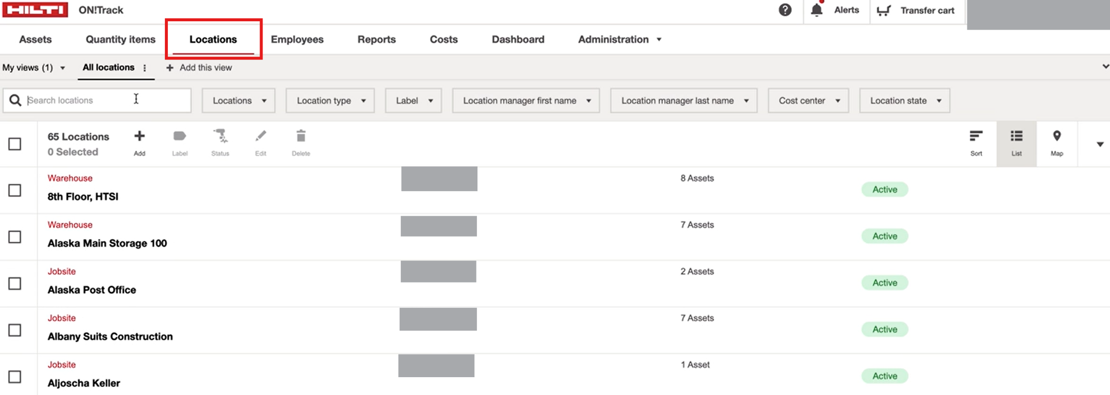

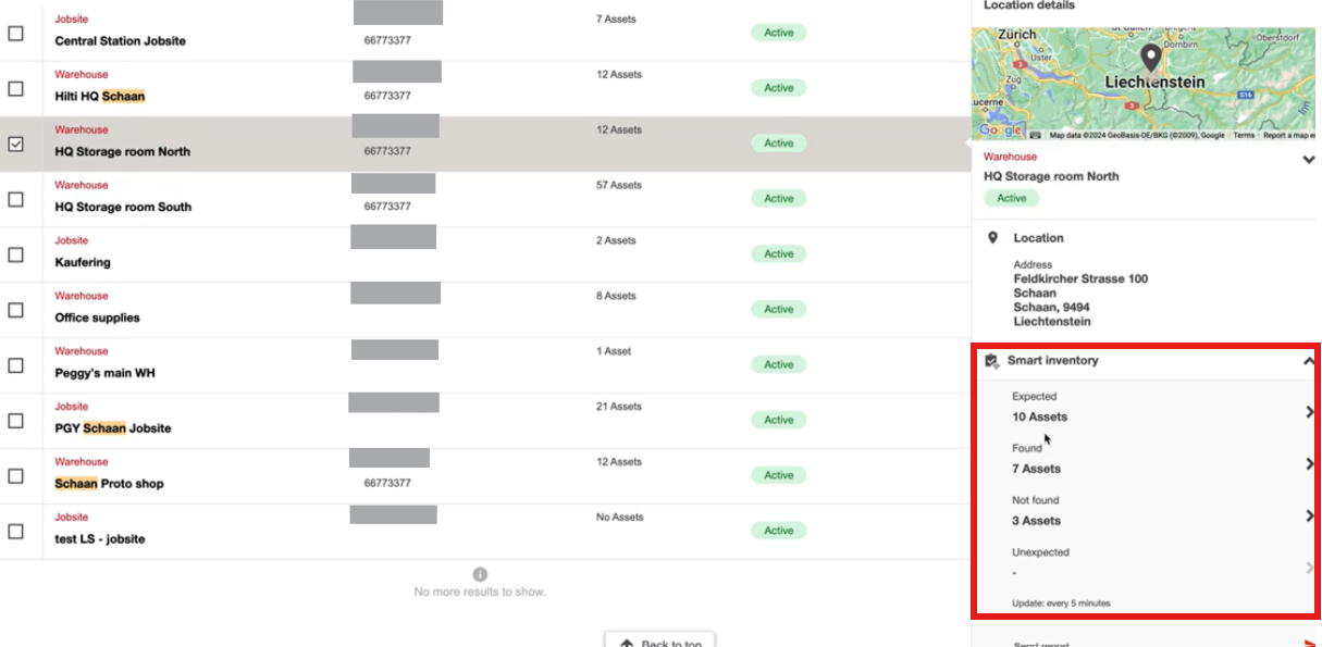

  1. Inicia sesión en la Aplicación Web ON!Track y selecciona la pestaña «Ubicaciones».

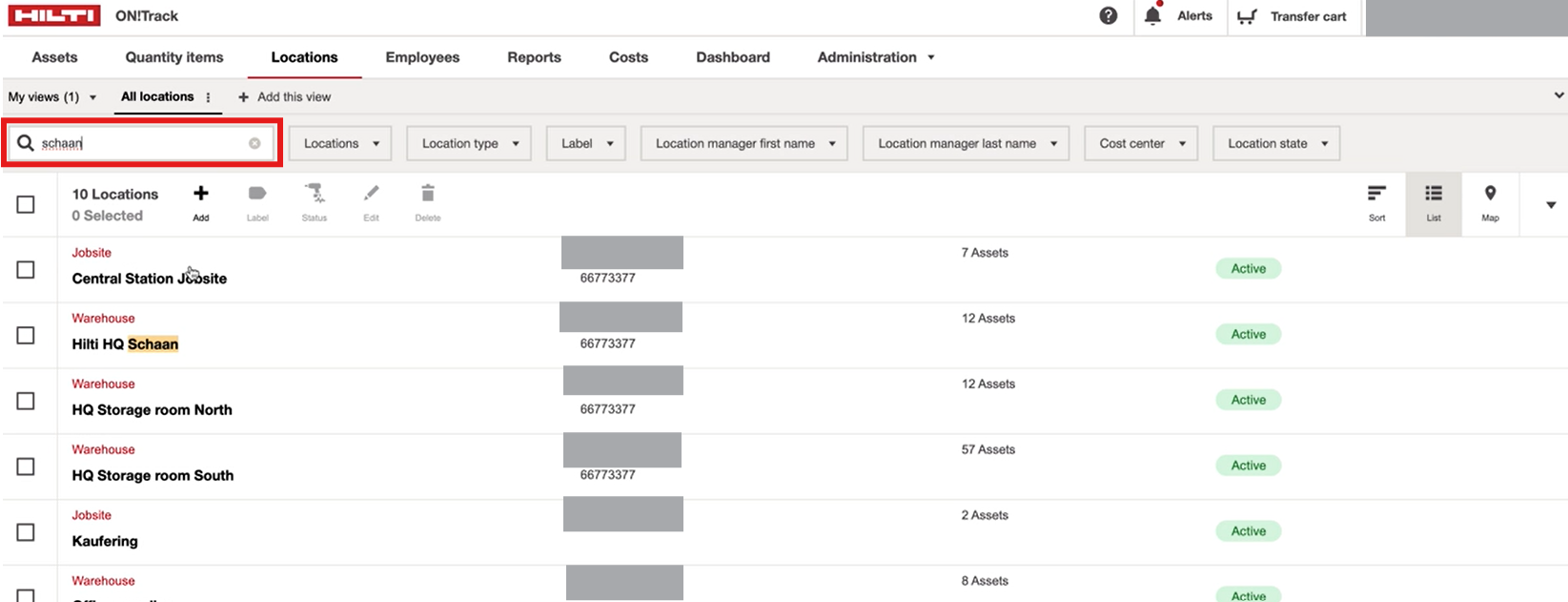

  2. Utiliza la barra de búsqueda para encontrar la ubicación deseada.

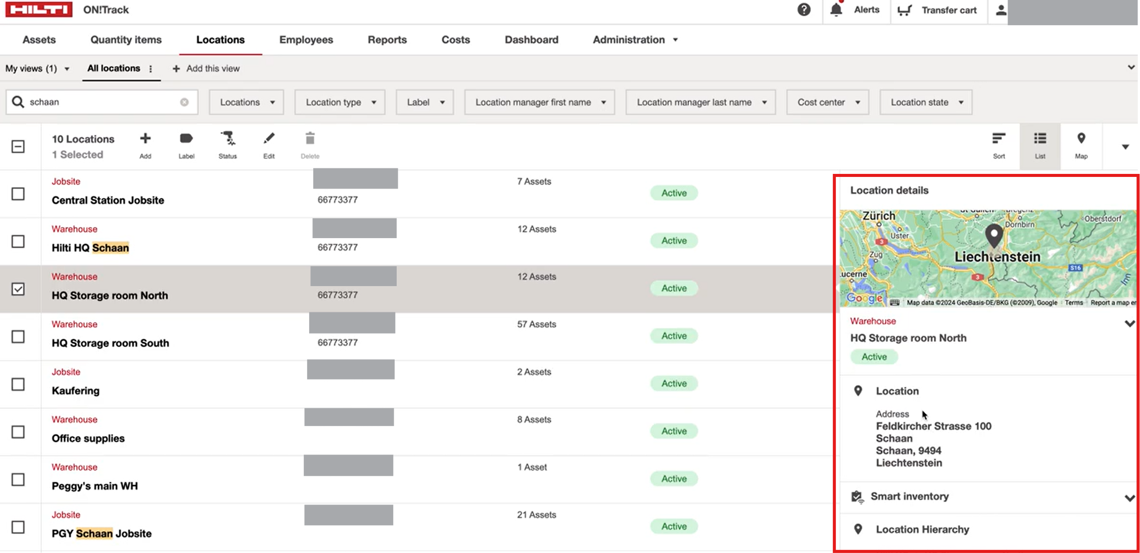

  3. Selecciona la ubicación deseada de entre los resultados de la búsqueda para abrir el menú «Detalles de la ubicación».
  4. Selecciona la opción «Inventario Inteligente» para acceder a la lista de inventario inteligente.

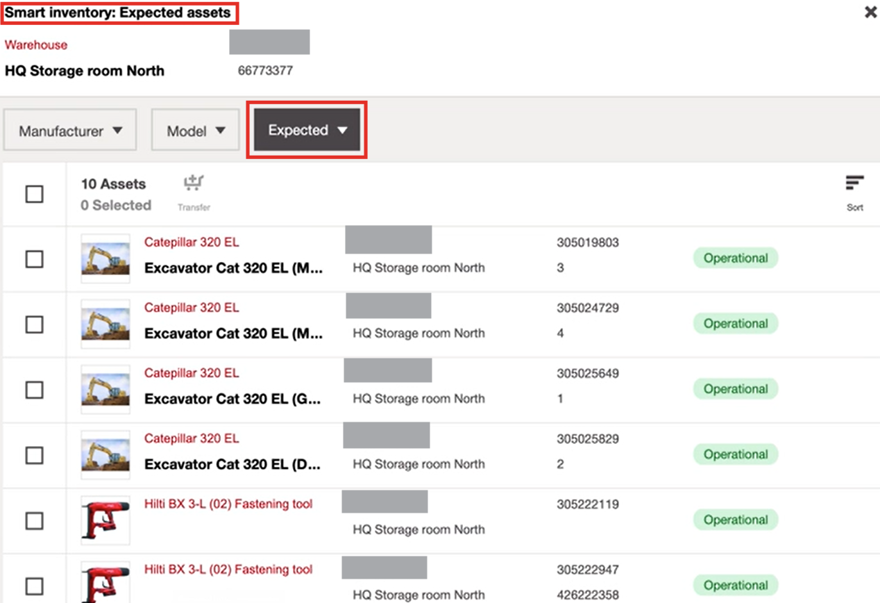

  • Una vez seleccionada la opción «Previsto», aparece la siguiente ventana.

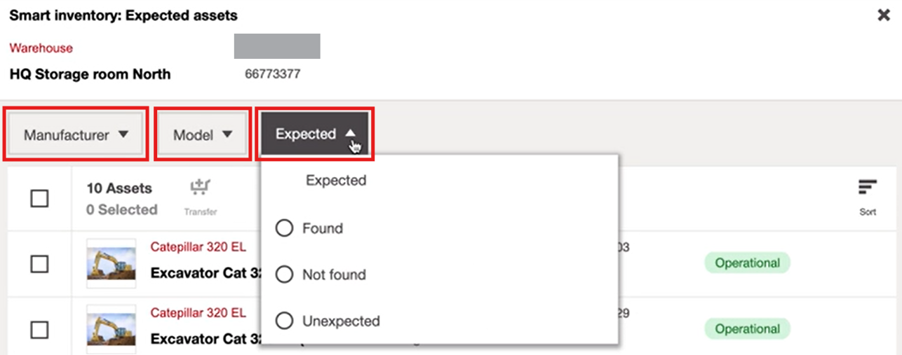

    • Utiliza las tres opciones que aparecen a continuación y sus opciones de filtro correspondientes para ver los recursos o herramientas que desees.

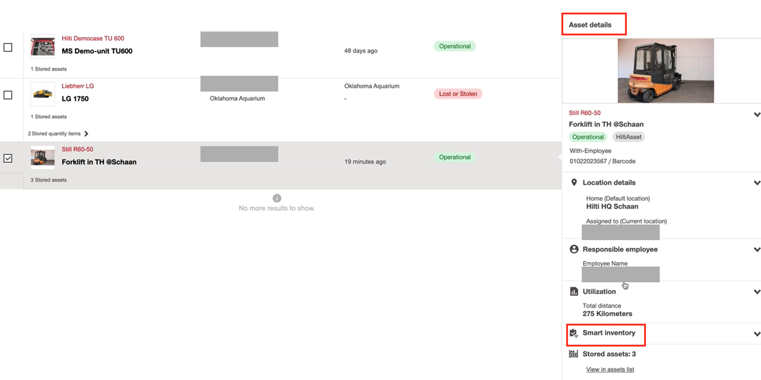

  1. Busca los vehículos o los gateways telemáticos (TU-600) en la plataforma web ON!Track.
    NOTA: Para saber cómo buscar o acceder a los vehículos y a los gateways telemáticos (TU-600), consulta este artículo: Cómo buscar vehículos (TU-600) y gateways telemáticos (TU-600) en la lista de recursos
  2. Ahora sigue los mismos pasos a partir del paso 3 (selecciona el vehículo o el Gateway telemático (TU-600) que desees de entre los resultados de la búsqueda para abrir el menú Detalles del recurso), para realizar la comprobación del Inventario Inteligente de vehículos y Gatewayes telemáticos (TU-600).
