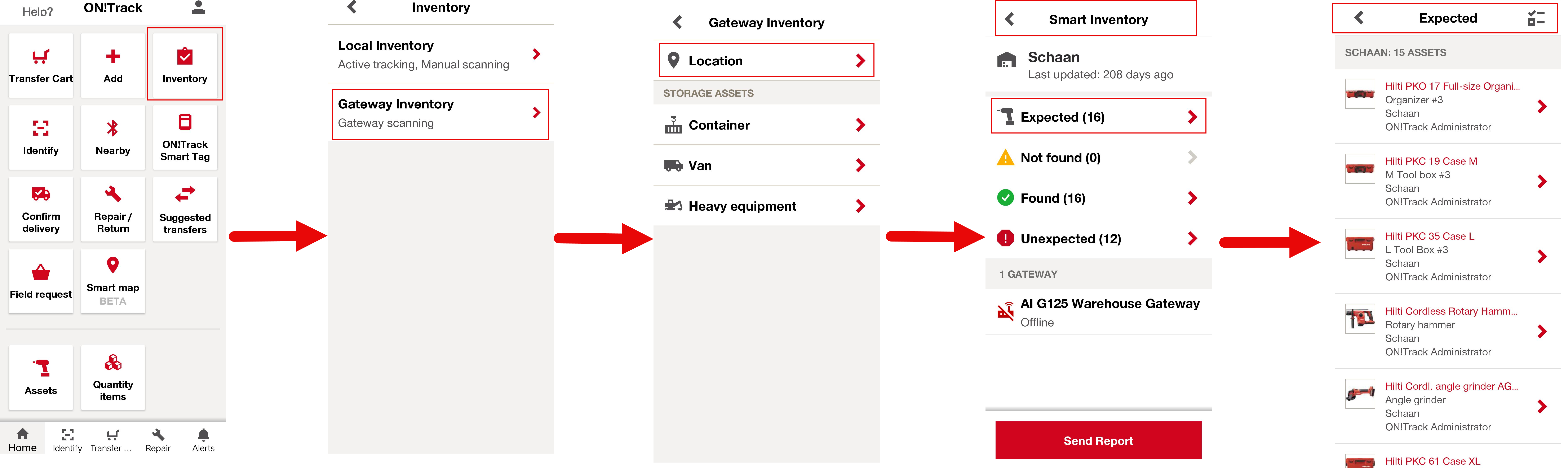

Instrucciones:
  • Abre la Aplicación Móvil ON!Track.
  • Pulsa en Inventario Selecciona Inventario de Gateway.
  • Elige el tipo (Ubicación, Furgoneta o Equipo).
  • Selecciona el elemento específico de la lista. Consulta las categorías de inventario:
    • Esperado
    • Encontrado
    • No encontrado
    • Inesperado
  • Pulsa en cualquier categoría para ver los elementos detallados
