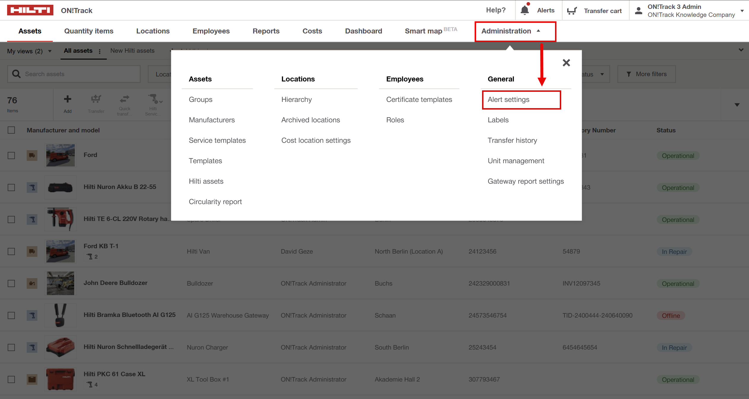

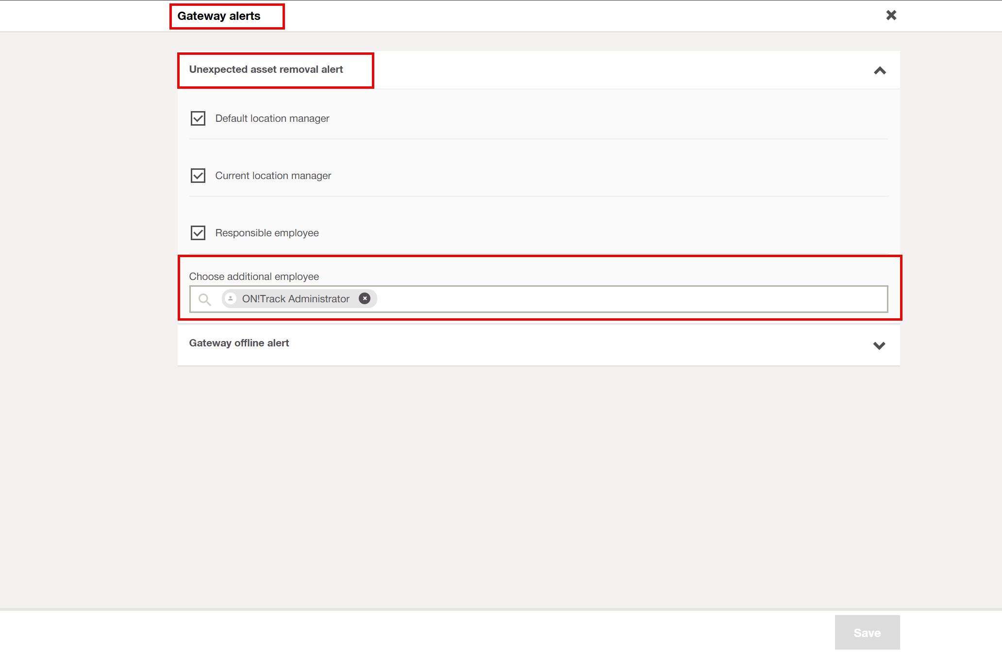

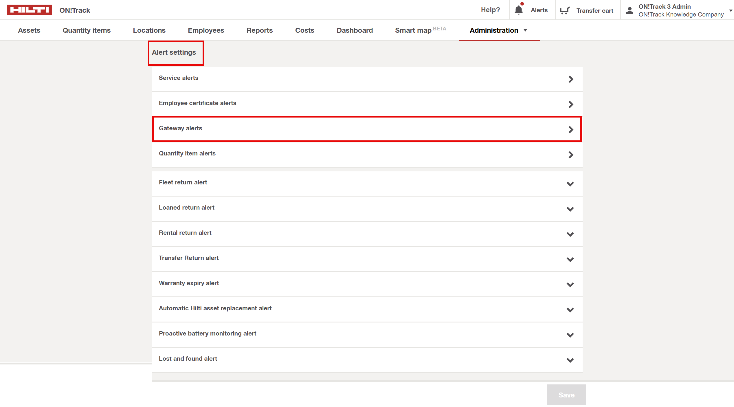

  • El administrador selecciona los destinatarios de las alertas en:
    • Administración → Ajustes de alertas → Alertas de Gateway → Alertas de retirada inesperada de recursos.
