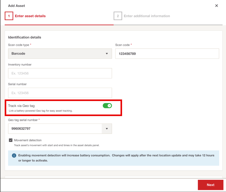

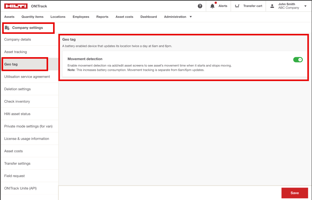

  • Passaggio amministrativo (a livello aziendale): Il rilevamento dei movimenti deve essere consentito/abilitato nelle Impostazioni aziendali.

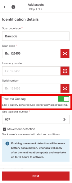

  • Fase utente (per bene): Questa funzione viene quindi attivata per ogni bene georeferenziato (selezione manuale), poiché può comportare un maggiore utilizzo della batteria.
  • Ritardo di attivazione: dopo l'abilitazione, lo stato passa a “in attivazione” e diventa “attivo” solo dopo la ricezione del primo evento di movimento. Ciò può richiedere fino a 12 ore o più (prossima connessione programmata alle 6:00/18:00).

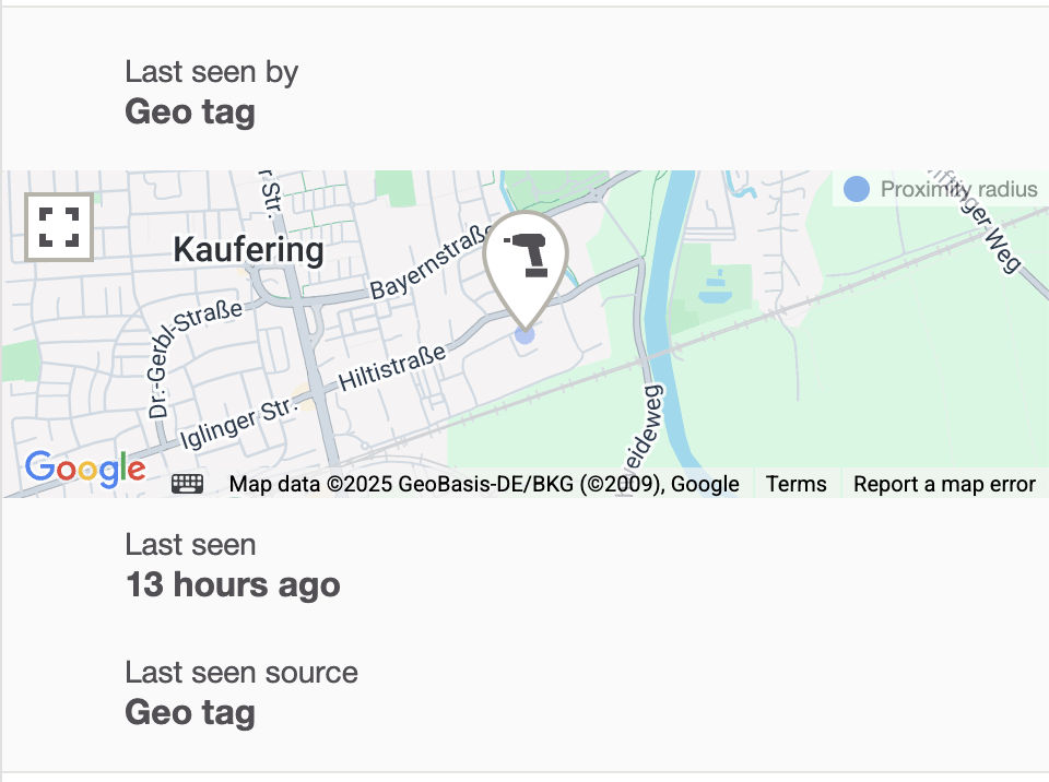

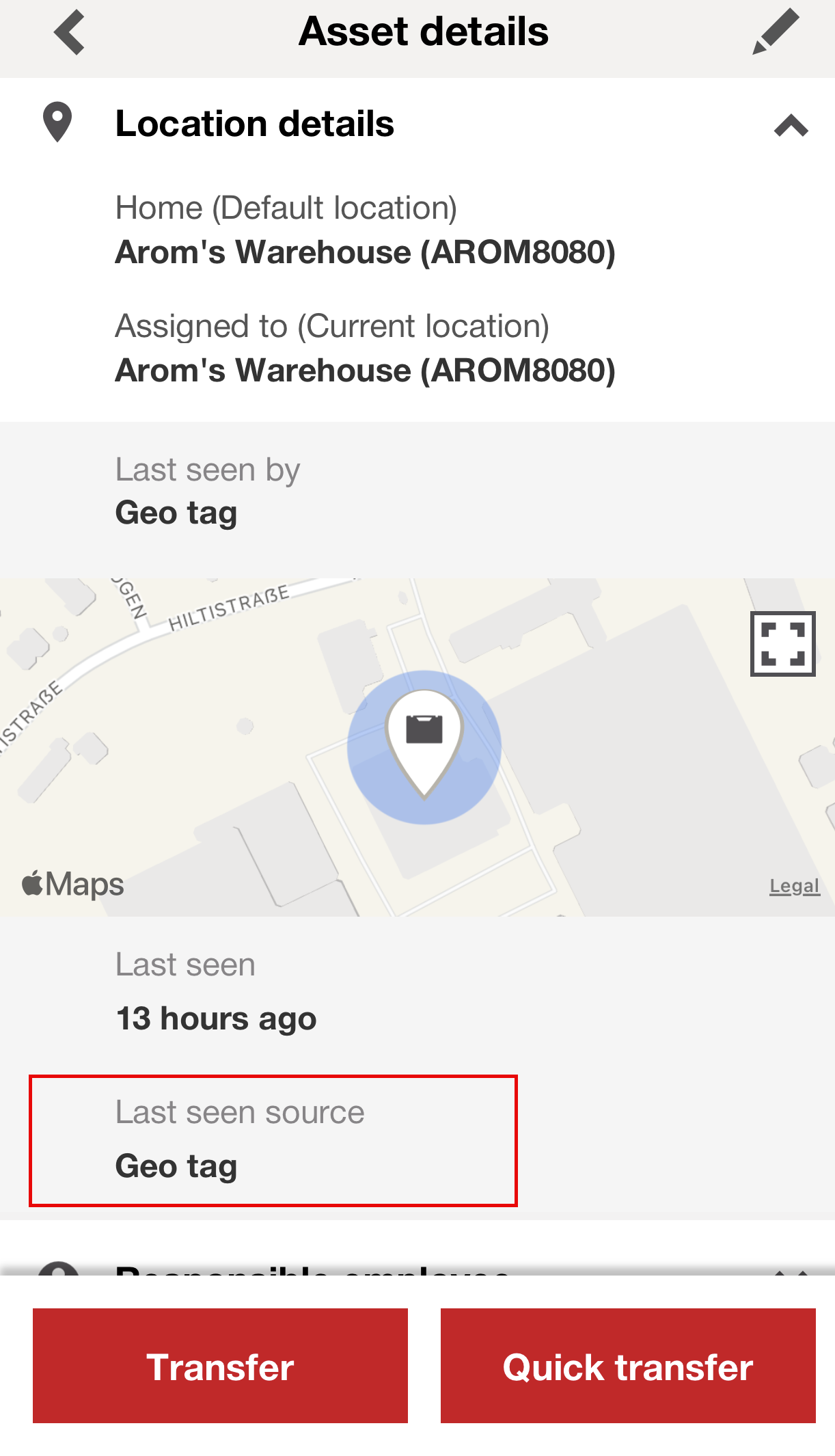

  • Dettagli risorsa / Mappa connessa: i dettagli sul movimento compaiono come parte delle informazioni di geolocalizzazione del bene, in un'area dedicata ai Geo tag.
Visibilità dello stato: ON!Track può indicare se il rilevamento del movimento è inattivo / in fase di attivazione / attivo e può visualizzare i timestamp di inizio e fine del movimento.
