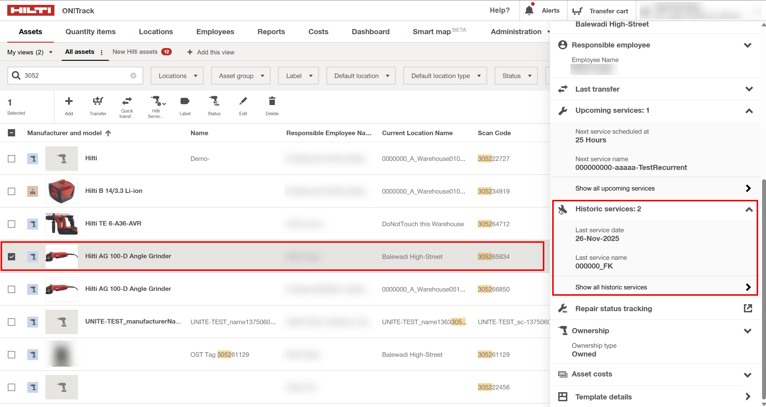

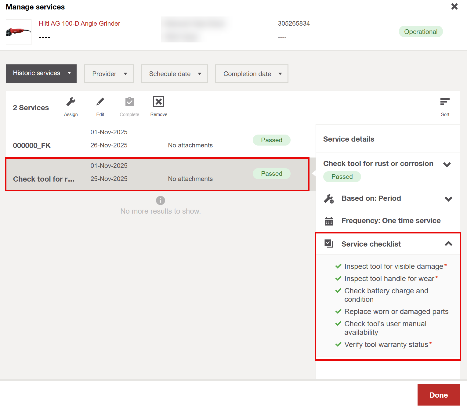

Visualizzazione dei dettagli dei servizi storici
  • Cerca il bene di cui hai bisogno, selezionalo e clicca su “Mostra tutti i servizi storici”.
  • Seleziona il servizio storico desiderato per visualizzarne i dettagli.

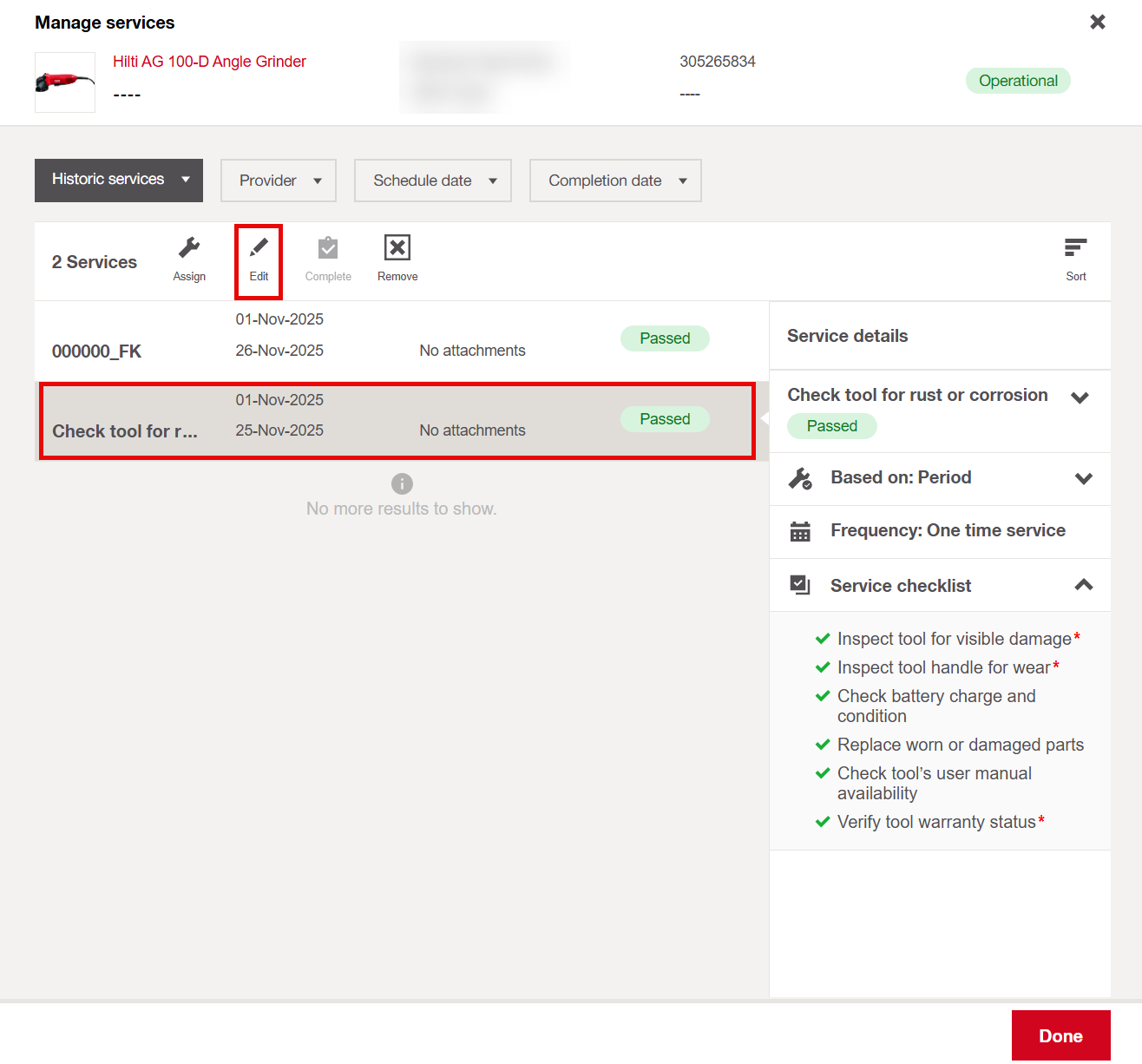

Modifica servizio storico
  • Selezionare il servizio storico desiderato e fare clic su “Modifica”.
  • Campi modificabili: data di completamento, esito del servizio (si applicano le condizioni sopra indicate), altri dettagli, allegati e informazioni aggiuntive.
  • La sezione della checklist è visibile ma non modificabile.

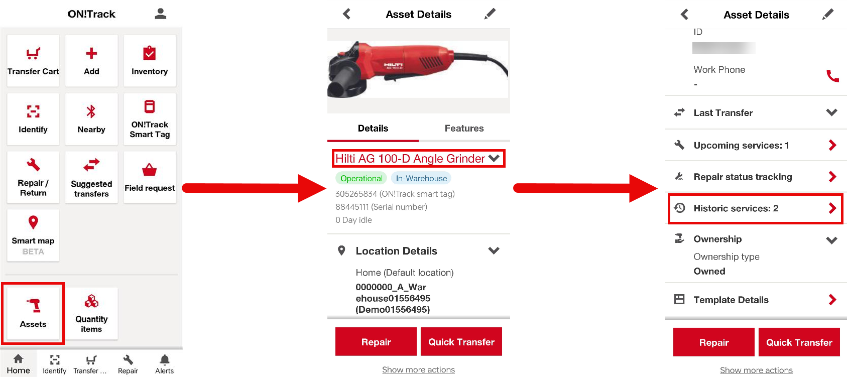

Applicazione mobile:

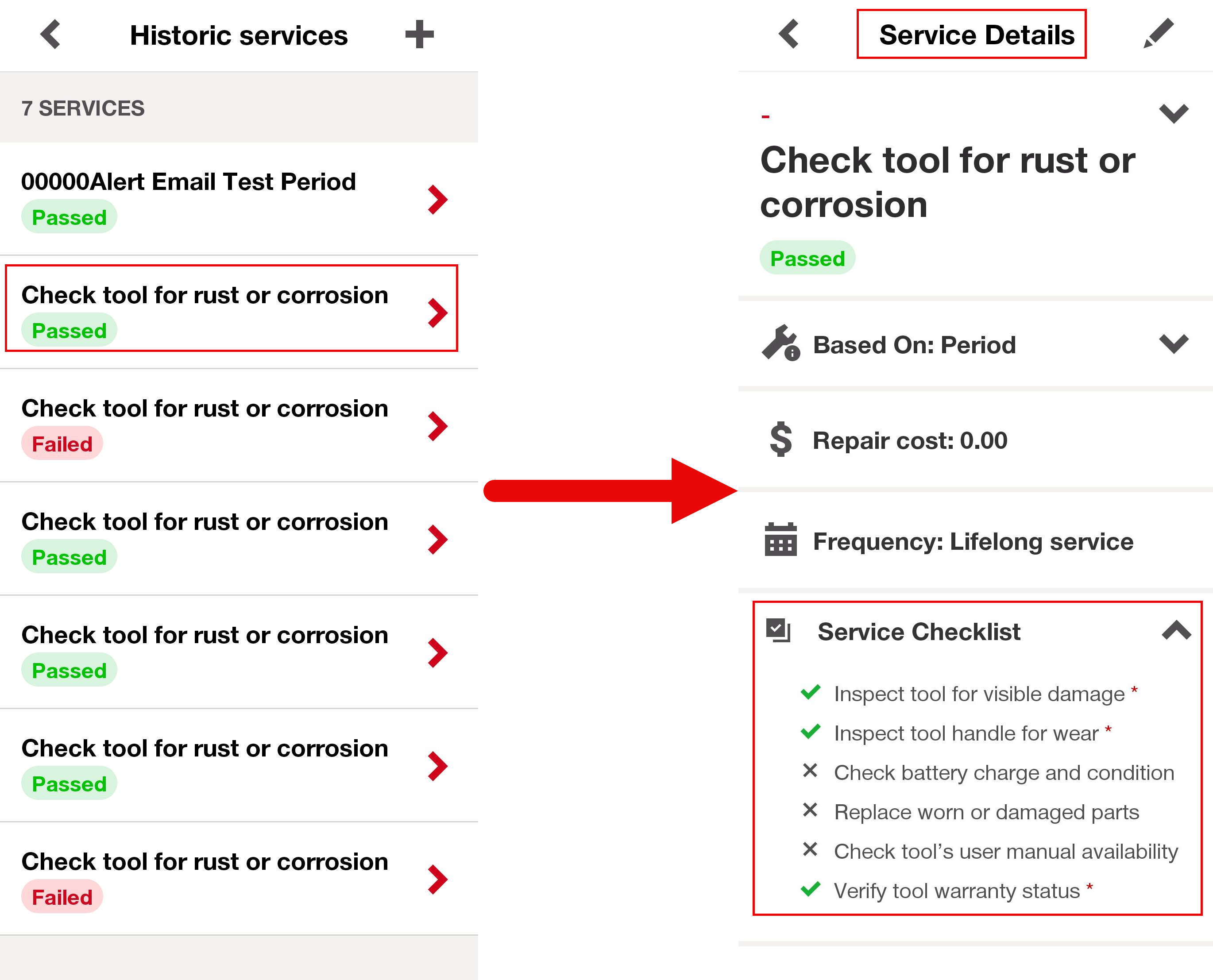

Visualizzazione dei dettagli storici dei servizi
  • Cerca il bene che ti serve, selezionalo e clicca su “Mostra tutti i servizi storici”.

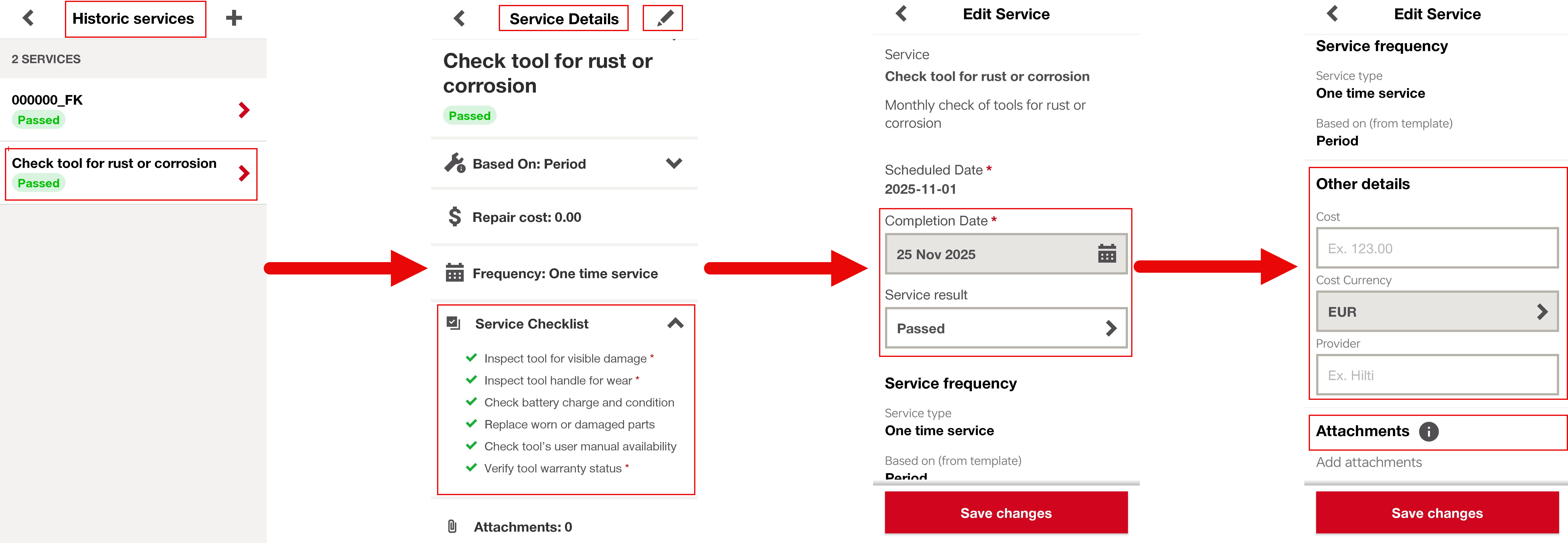

  • Segui i passaggi sopra indicati per individuare il servizio storico, quindi tocca “Modifica”.
Nota: Nell'Applicazione mobile, se si completa una checklist relativa a un servizio storico, le voci appariranno non contrassegnate, in base al modello originale. Una volta completata, la checklist viene bloccata.
