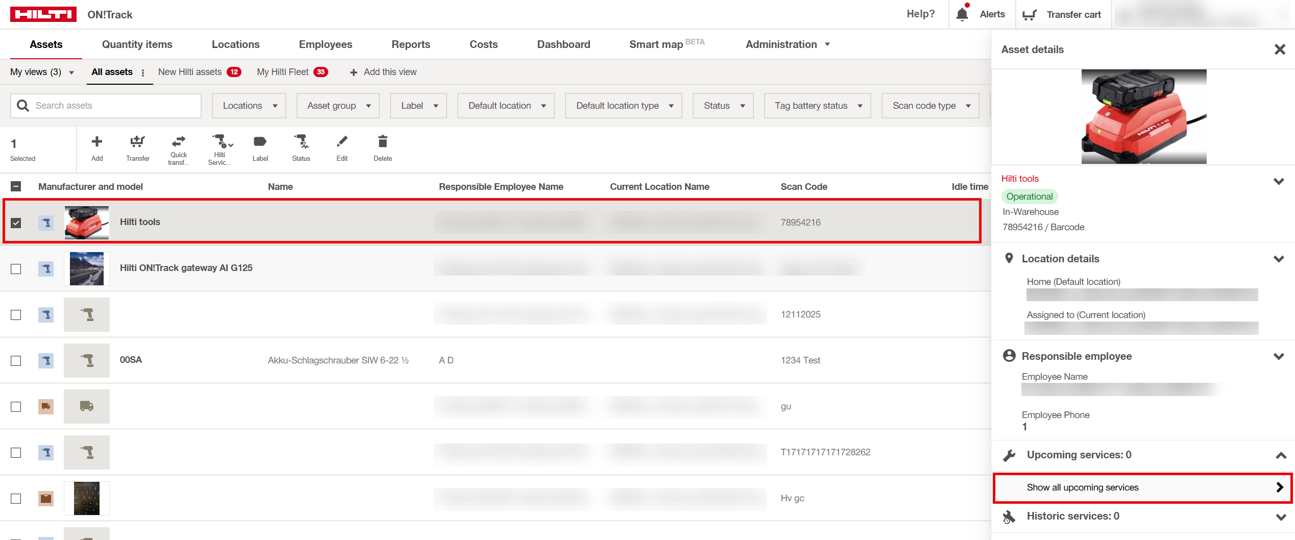

  • Una volta creato il bene, clicca sui dettagli del bene e apri i servizi imminenti.

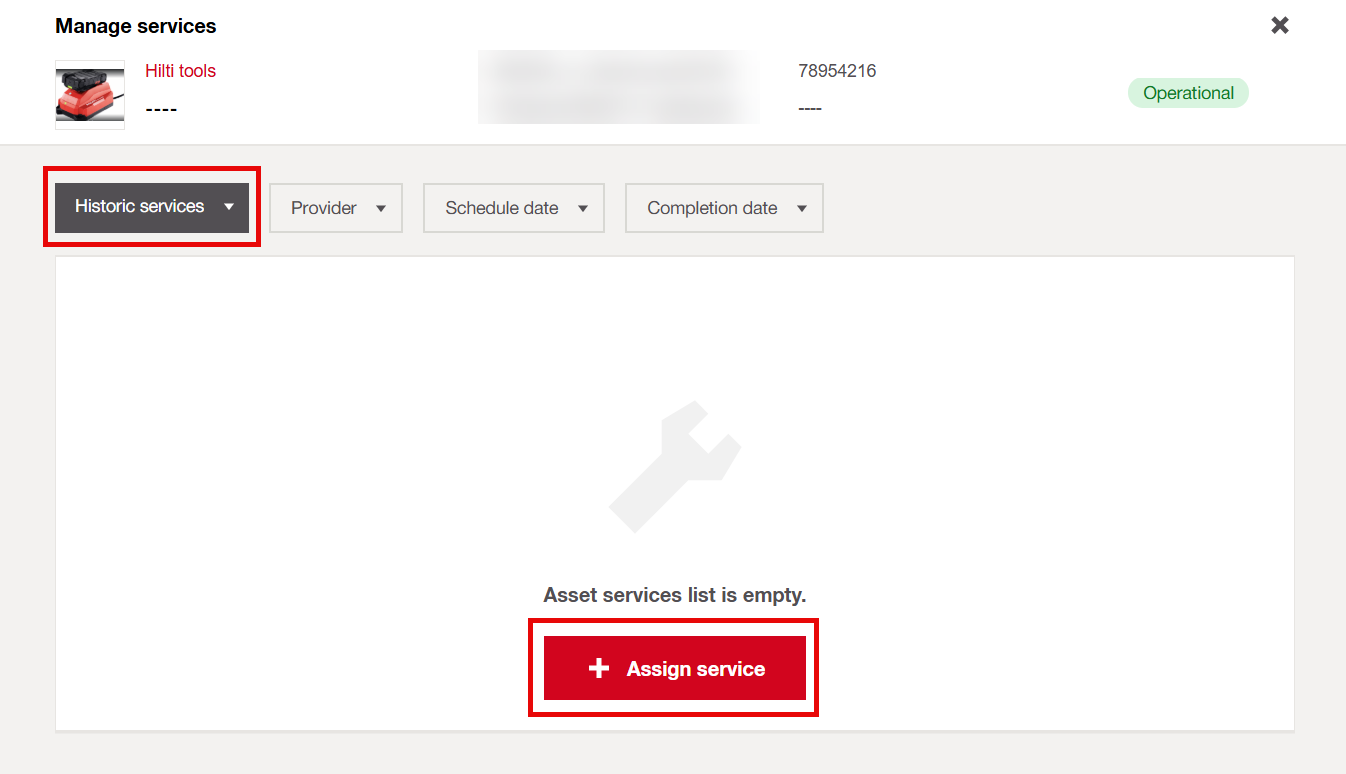

  • Seleziona un modello di servizio storico dal menu a tendina e clicca su “Assegna servizio”.

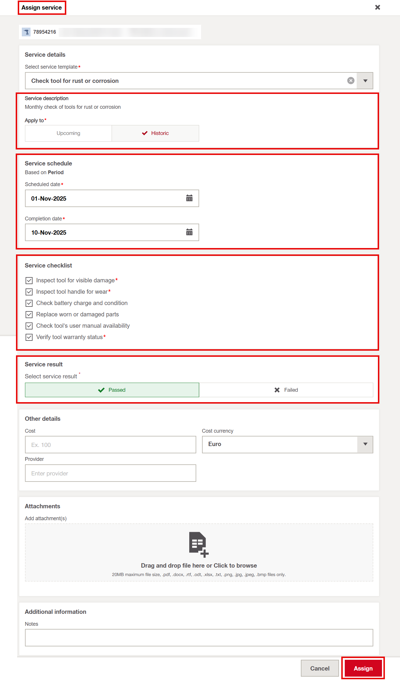

  • Inserisci la data prevista, la data di completamento e seleziona l'esito del servizio (SUPERATO o NON SUPERATO)
  • Completa le voci della checklist
    • Per contrassegnare il servizio come SUPERATO, tutte le voci obbligatorie della checklist devono essere spuntate.
    • Se una voce obbligatoria rimane deselezionata, verrà visualizzato un avviso.
  • Fai clic su “Assegna” per salvare il servizio.

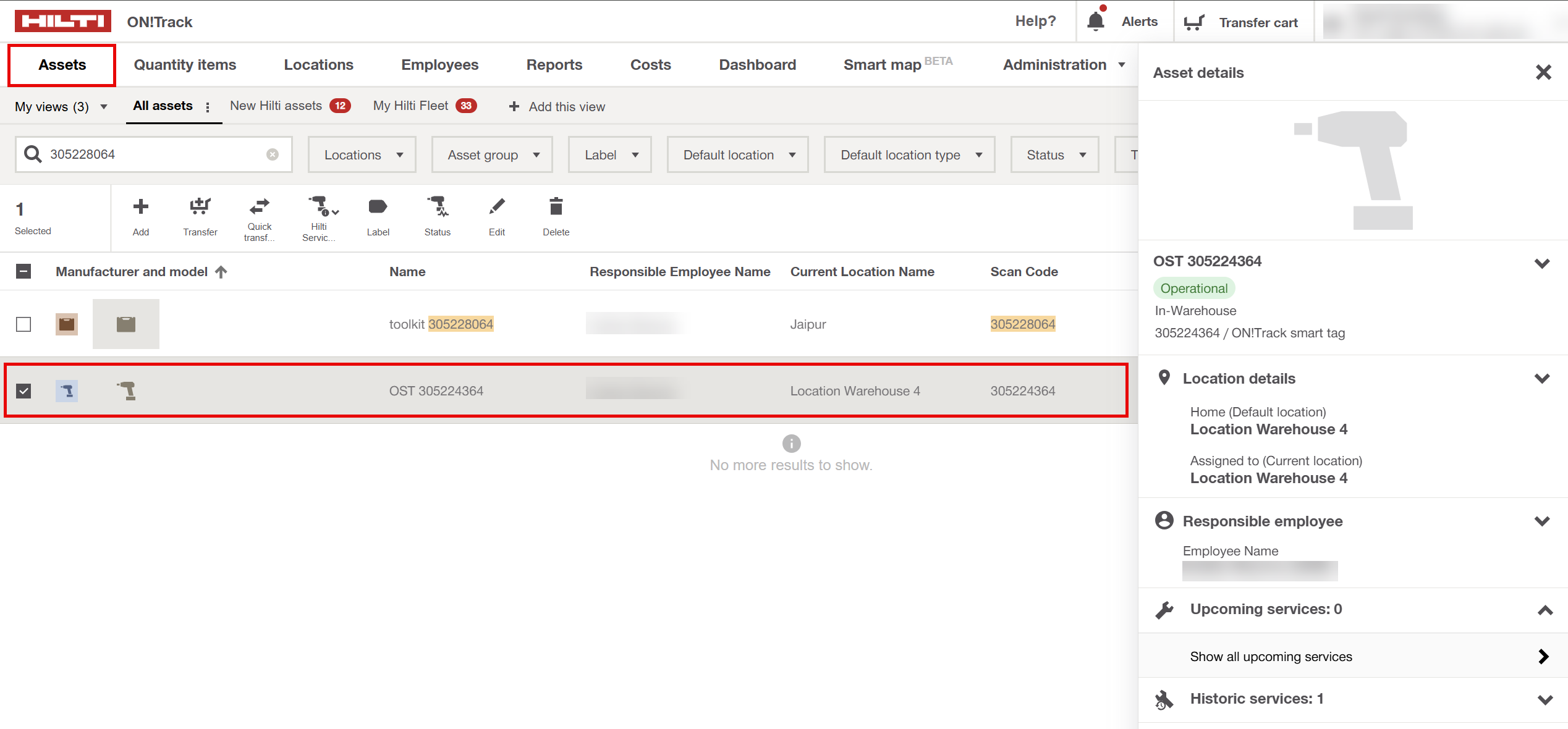

  • Per i beni esistenti:
    • Cerca e seleziona il bene.
    • Clicca qui per visualizzare tutti i servizi passati.

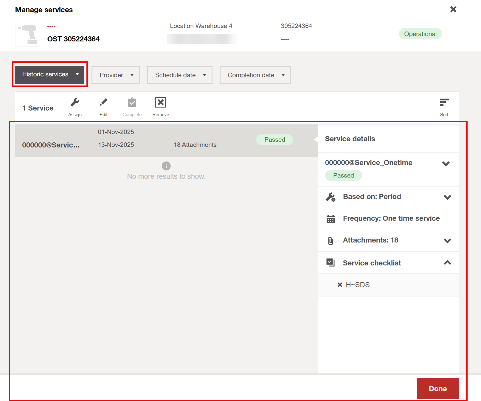

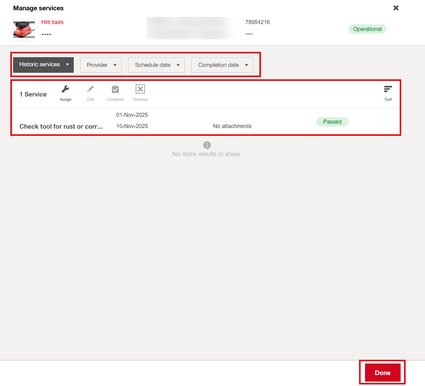

  • Il servizio storico e la checklist vengono salvati con il bene.
  • È possibile visualizzare la cronologia dei servizi dalla pagina dei dettagli del bene.
