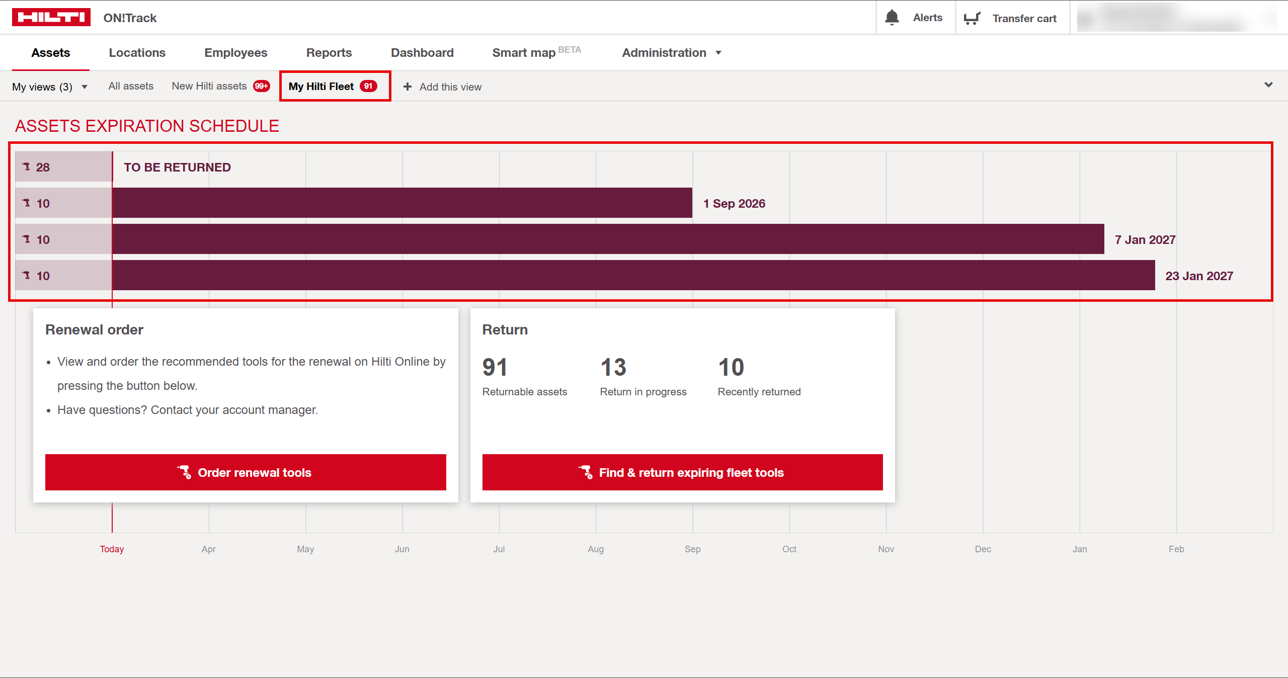

  • Accedi a ON!Track Web.
  • Vai a “La mia flotta Hilti.”
  • Per visualizzare l'elenco dei beni della flotta che possono essere restituiti, clicca sulle barre.

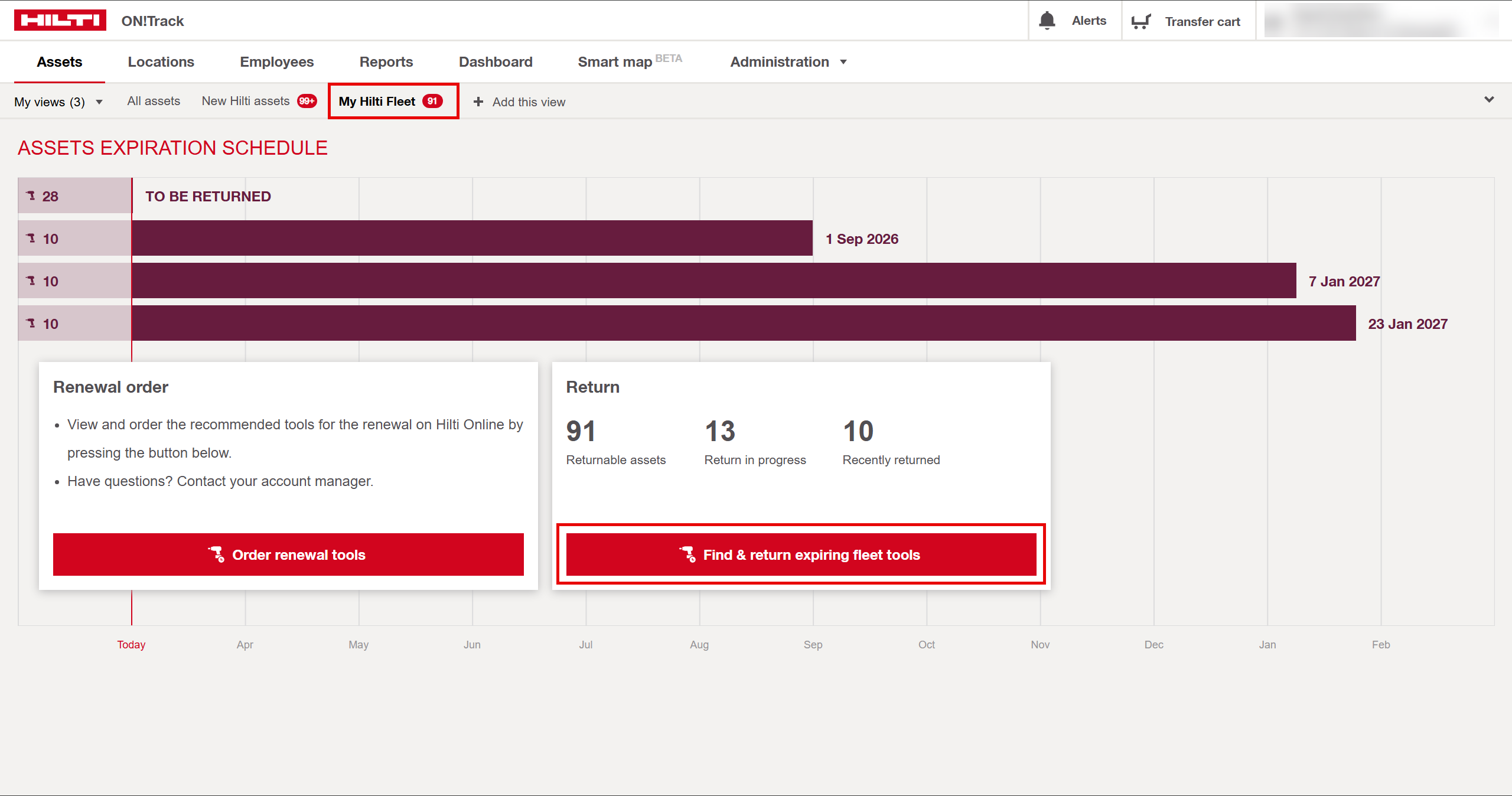

  • Clicca su “Trova e restituisci gli attrezzi in scadenza”.

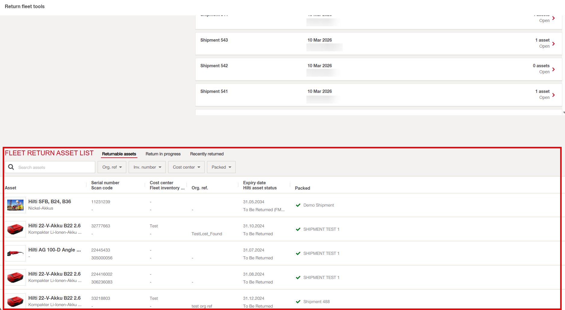

  • Utilizza le opzioni di ricerca e filtro per visualizzare rapidamente lo stato dei tuoi beni:
    • Articoli che devono ancora essere restituiti.
    • Articoli già consegnati per il ritiro (restituzione in corso)
    • Articoli ricevuti con successo da Hilti (restituiti di recente)

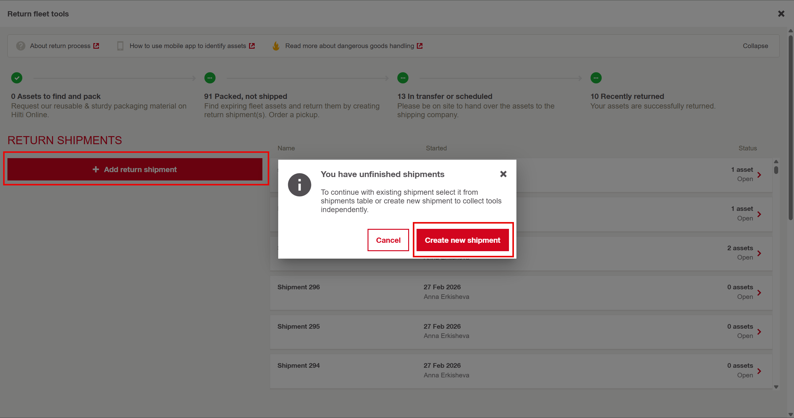

  • Sono disponibili due opzioni per la spedizione, descritte di seguito:
    • Avvia una nuova spedizione.
    • Continua con una aperta.

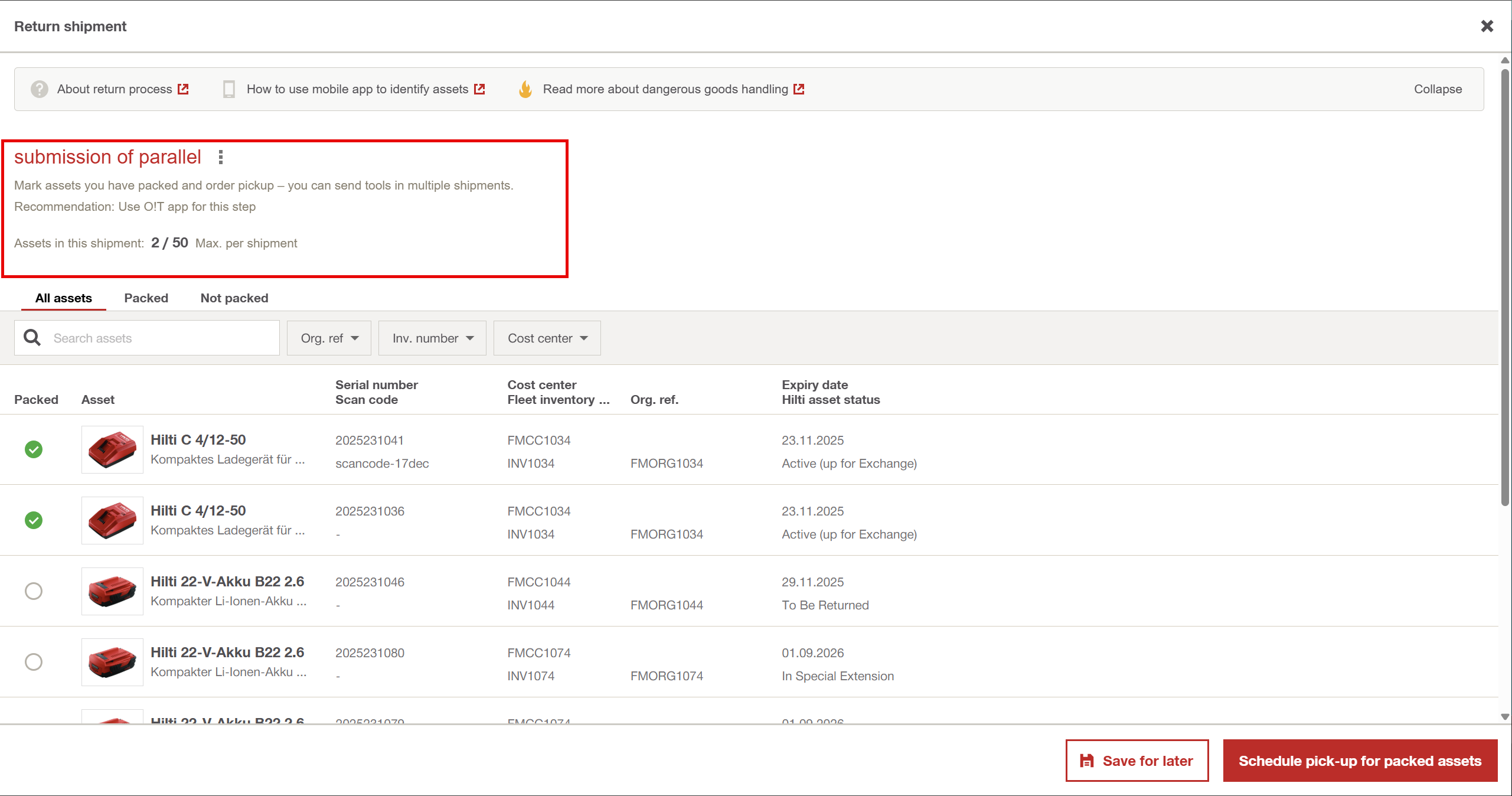

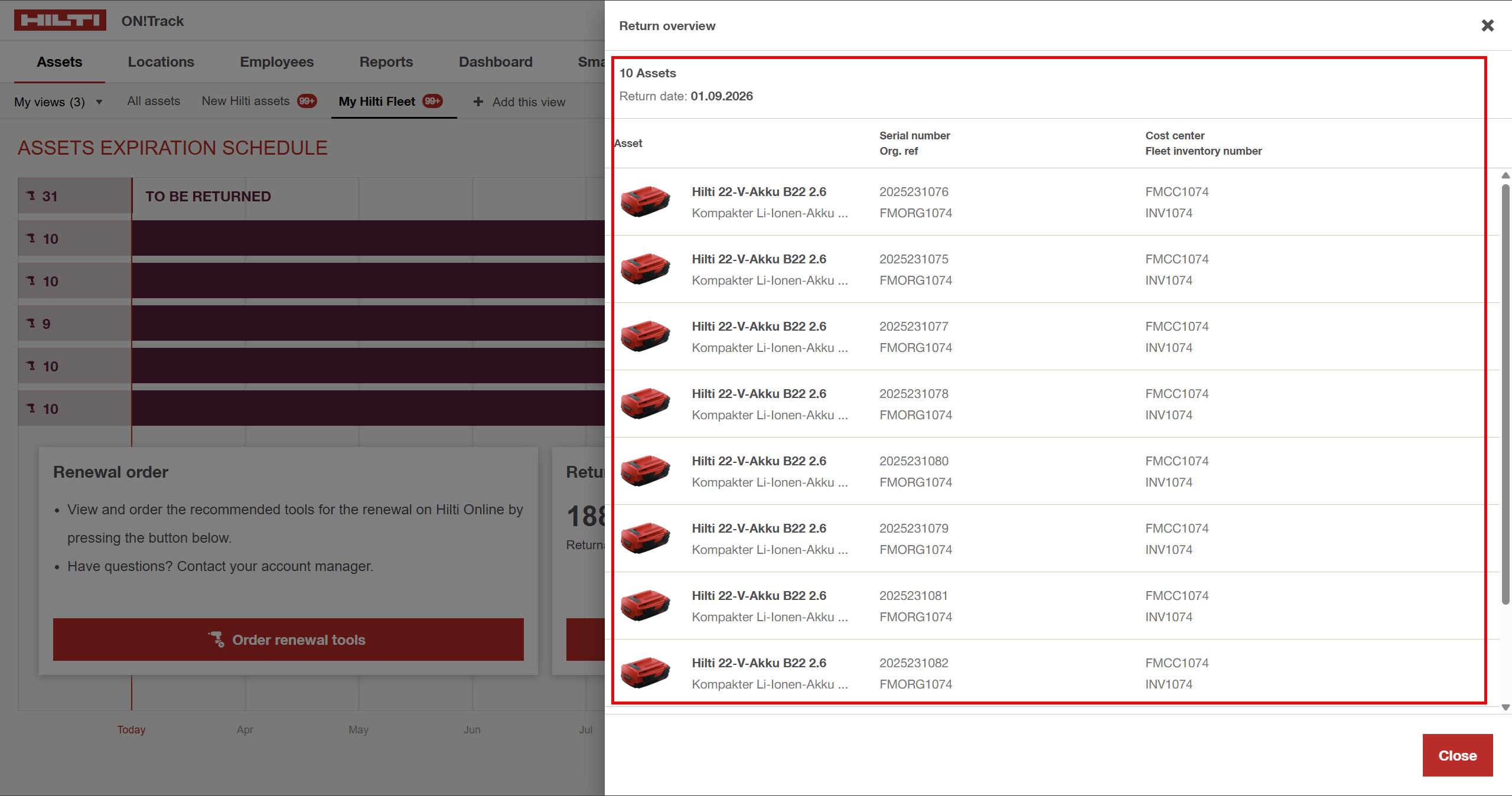

  • Seleziona i beni della flotta da restituire (fino a 50 per spedizione).
  • Imballaggio dei beni della flotta a restituzione
    • Imballare fisicamente i beni Fleet selezionate in una scatola o in un contenitore adeguato.
    • Durante la spedizione, selezionare il pulsante di opzione “Imballato” per ogni attrezzo inserito nella scatola.
    • Confermare i dettagli nella schermata di conferma (seguire eventuali istruzioni di sicurezza, ad esempio relative alle batterie).
    • Contrassegnare ogni bene della flotta come imballato nel sistema:
      • Selezionare e confermare i beni della flotta come imballati.

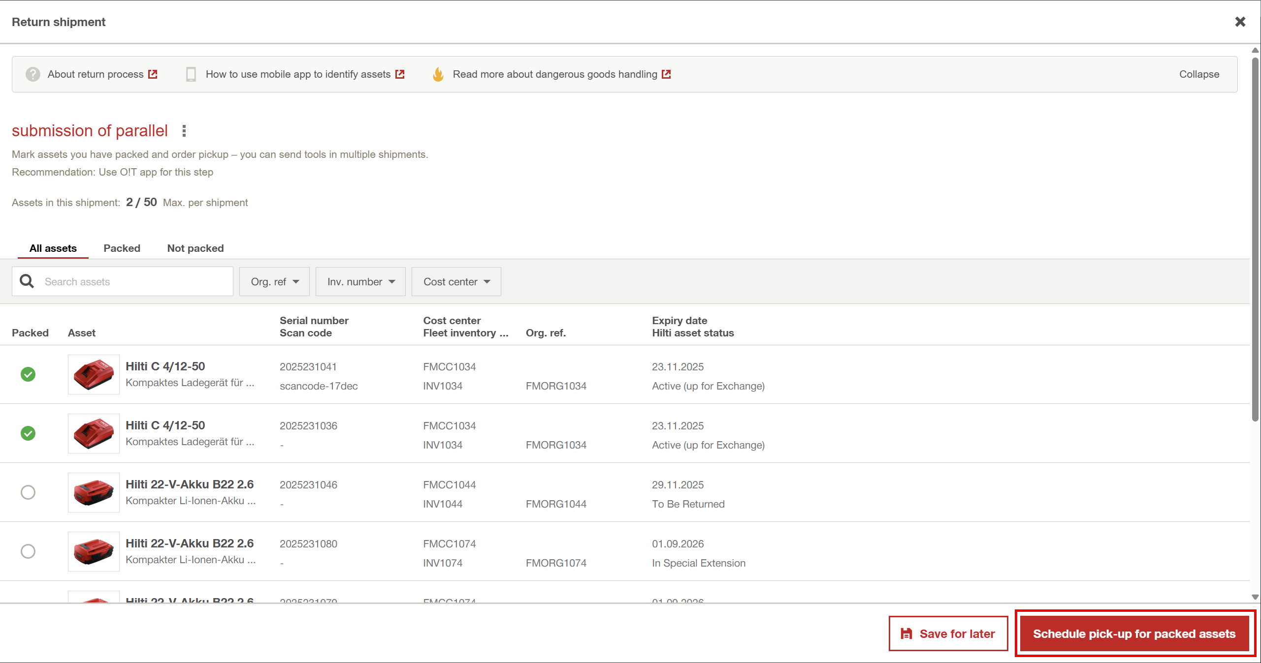

  • Invia la spedizione di reso
    • Una volta imballata la spedizione, inseriscila nel sistema.
    • Ti verrà chiesto di fissare un ritiro oppure, in alcuni casi, il servizio clienti ti contatterà.
  • Prenota il ritiro
    • Clicca su “Pianifica/ordina il ritiro”.
    • Inserisci i dettagli del ritiro (contatto, indirizzo, data preferita) se richiesto.
    • Conferma la richiesta di ritiro.

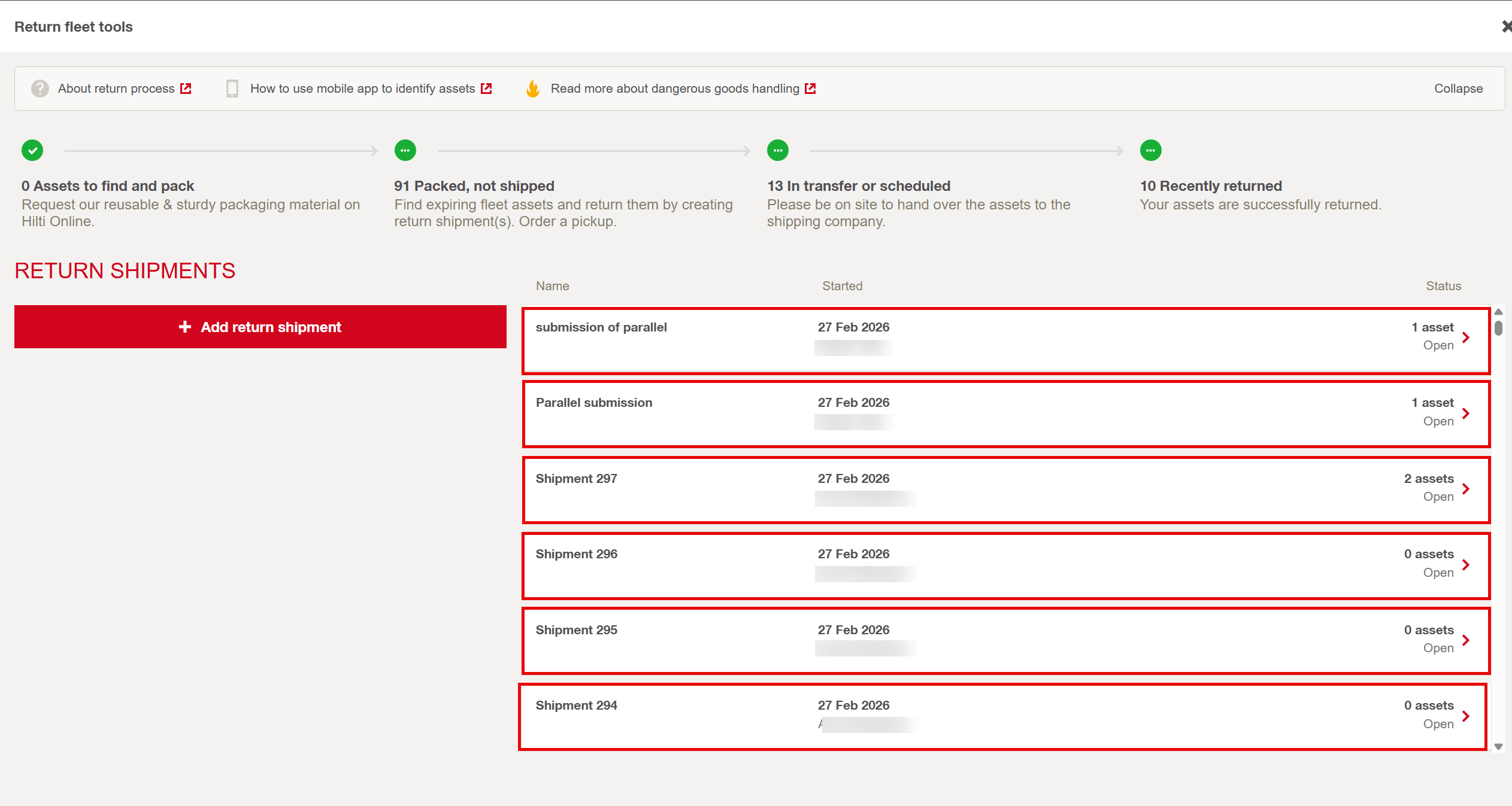

  • Traccia il reso
    • Il Tracker dello stato dei resi mostra:
      • Quanti beni devono ancora essere individuati e imballati
      • Quanti sono stati imballati ma non ancora spediti
      • Quanti sono in corso di elaborazione
      • Quanti sono già stati elaborati da Hilti
    • Ogni spedizione ha inoltre uno stato: Aperta, In elaborazione, Inviata.
    • Quando tutti i beni di una spedizione vengono contrassegnati come “Restituiti di recente”, la spedizione viene chiusa e rimossa dall'elenco.

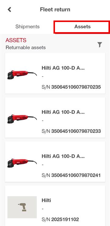

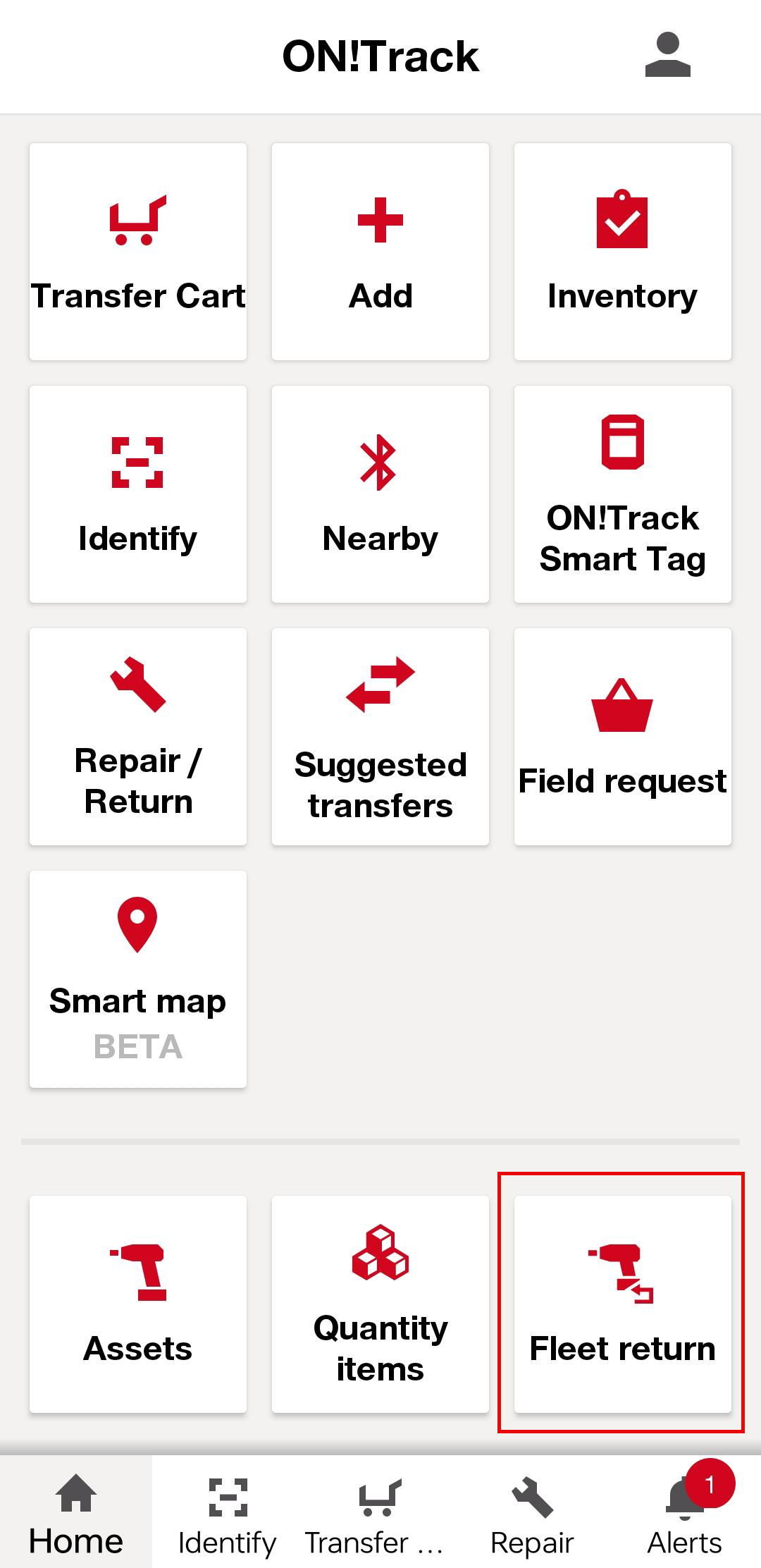

  • Accedi a ON!Track Mobile.

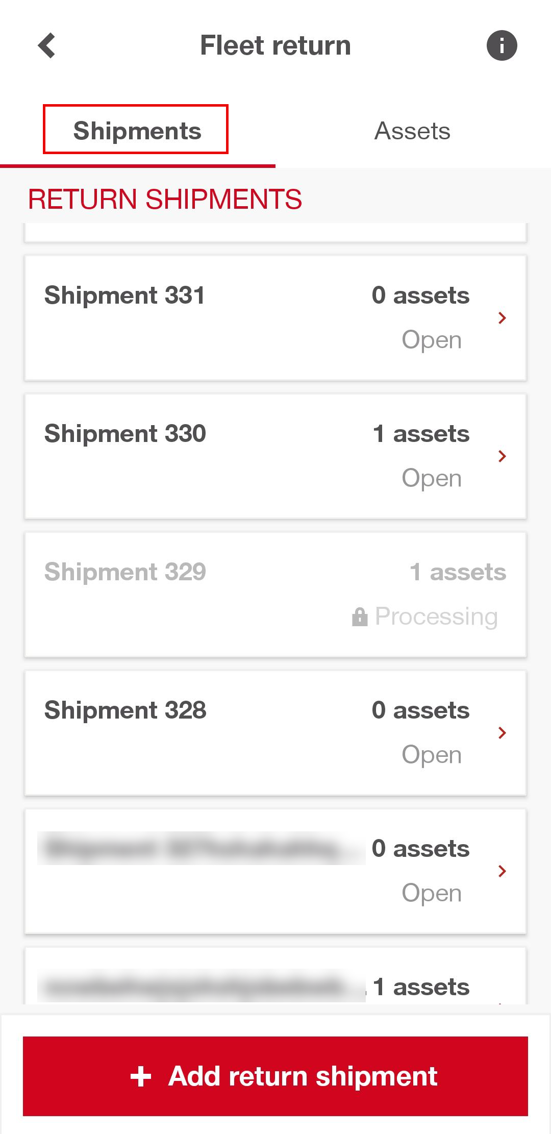

  • Tocca “Restituzione flotta.”
  • Utilizza le schede “Spedizioni” e “Beni”
    • Scheda “Spedizioni” (impostazione predefinita): mostra le tue spedizioni di reso.
  • Scheda Beni: mostra gli attrezzi che devono essere restituiti.
  • Usa i filtri per trovare attrezzi specifici.
  • Crea o prosegui una spedizione
    • Crea una nuova spedizione o prosegui con una già aperta.

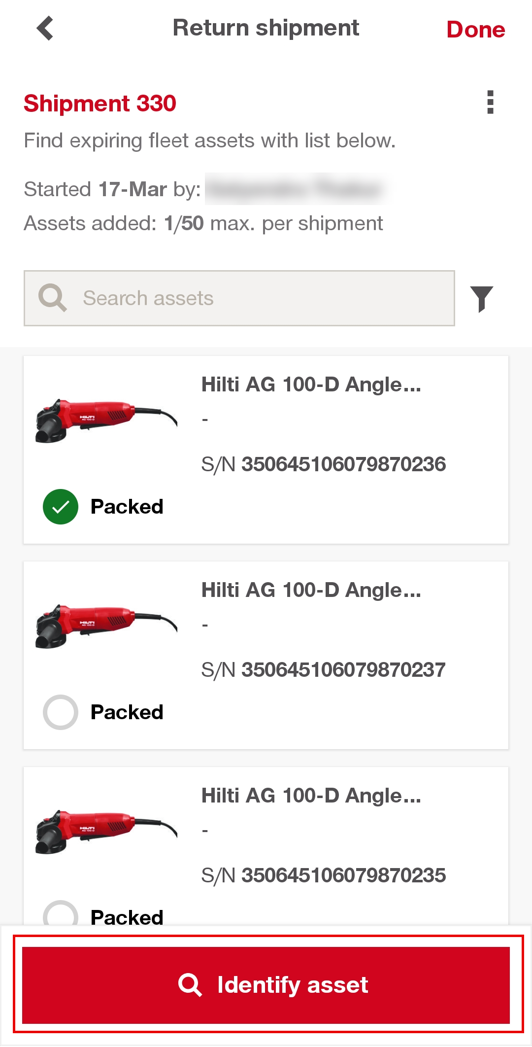

    • Seleziona i beni da restituire (fino a 50 per spedizione).
  • Individuare e imballare gli attrezzi
    • Nella spedizione, tocca Identifica Bene.
  • Scansiona l'attrezzo utilizzando la fotocamera o la NFC:
    • Attrezzo restituibile corretto: schermata verde e una schermata di conferma per quel tipo di attrezzo.
    • Attrezzo errato: schermata rossa. Ti viene richiesto di non inserire questo attrezzo nella spedizione corrente.
  • Se la scansione non funziona:
    • Inserisci il numero di serie, lo scancode, ecc. nella barra di ricerca oppure utilizza i filtri,
    • quindi contrassegna l'attrezzo come Imballato utilizzando il pulsante di opzione.
