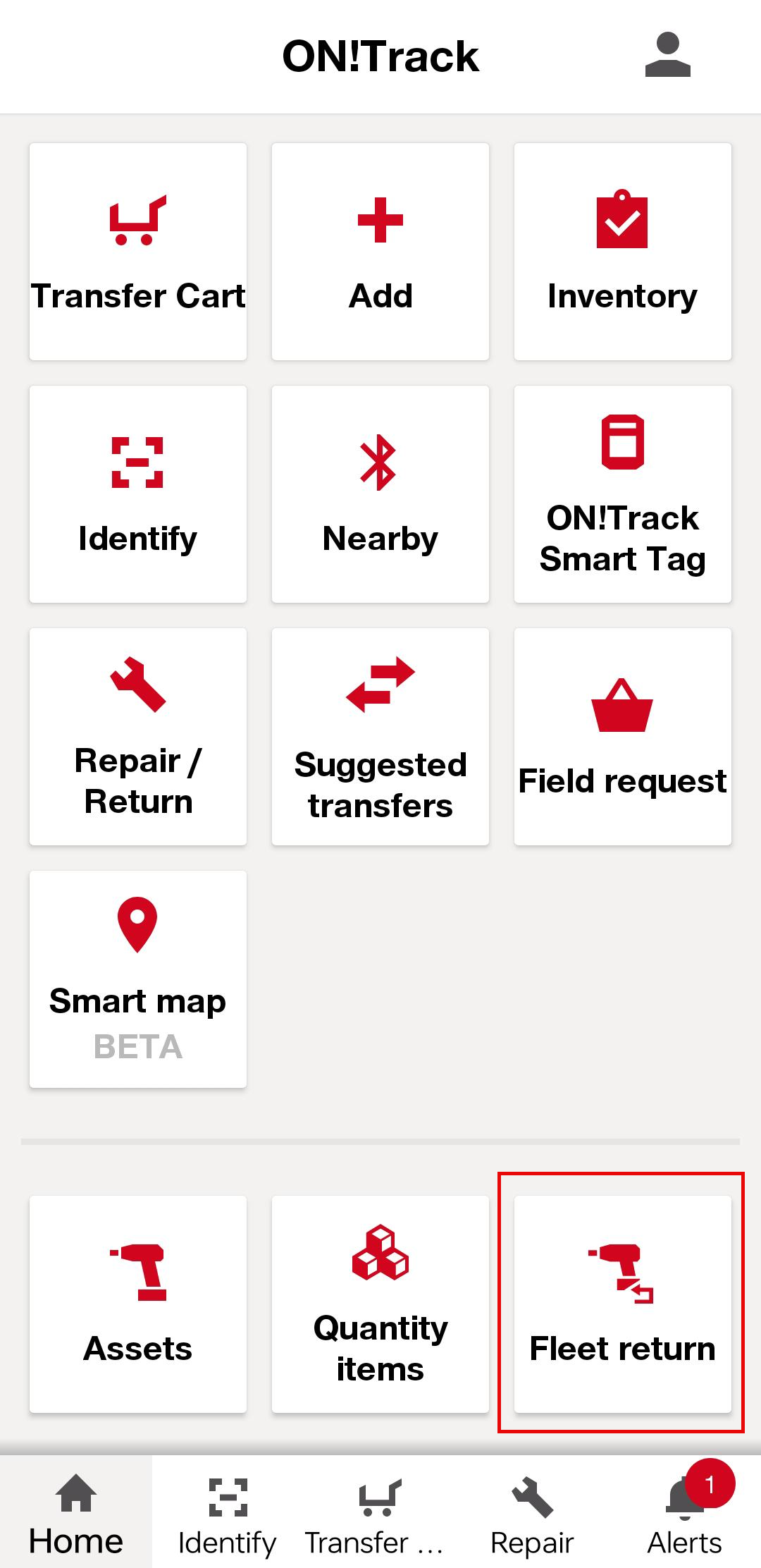

Segui questi passaggi nell'app mobile ON!Track:
  • Apri l'App mobile ON!Track:
    • Avvia l'App ON!Track sul tuo dispositivo mobile e vai alla scheda o alla sezione “Resi Fleet”.

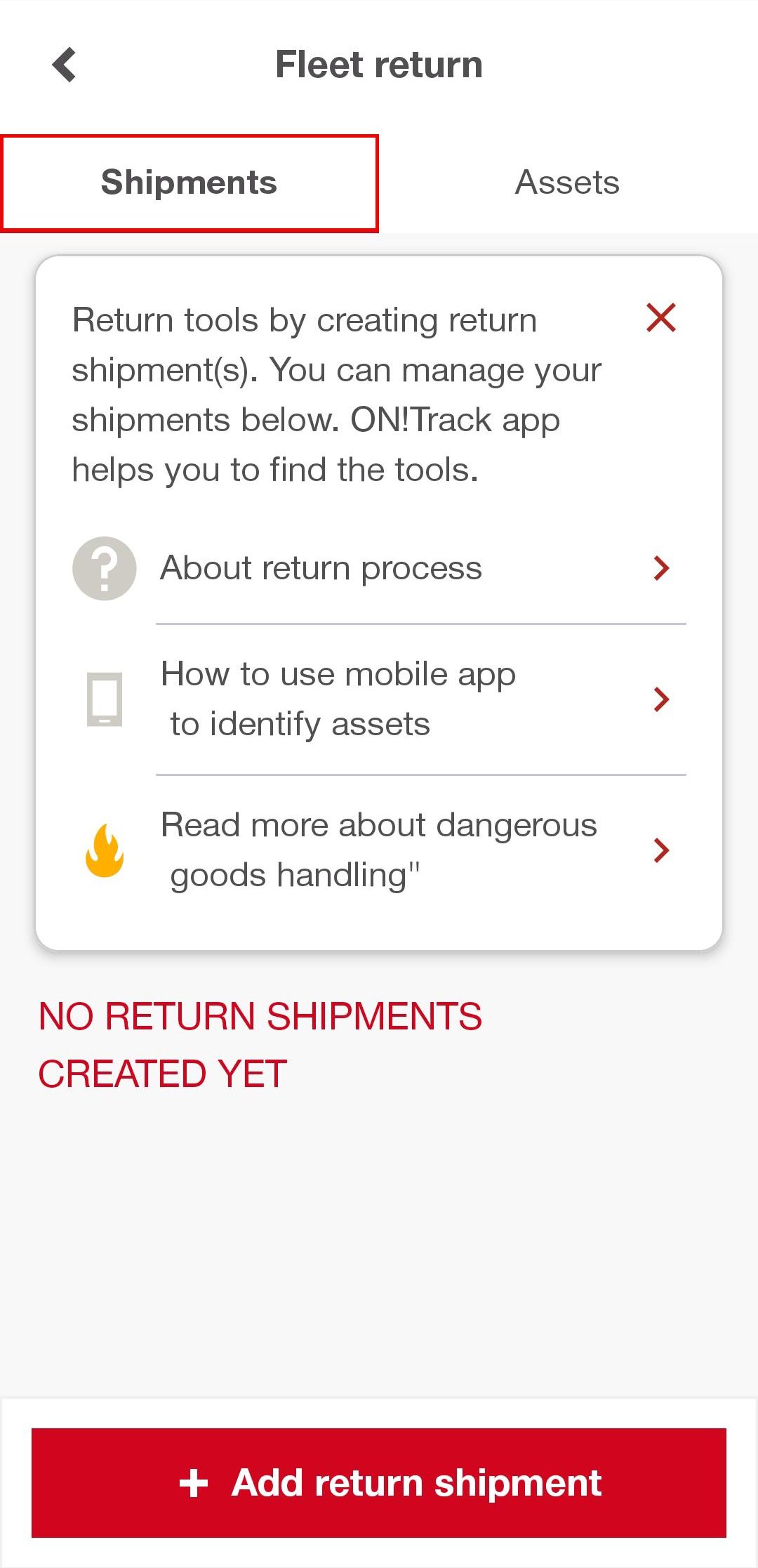

  • Vai alla scheda “Spedizioni”:
    • Tocca “Aggiungi spedizione di ritorno” per avviare una nuova spedizione OPPURE tocca una spedizione in corso per continuare quella esistente.
