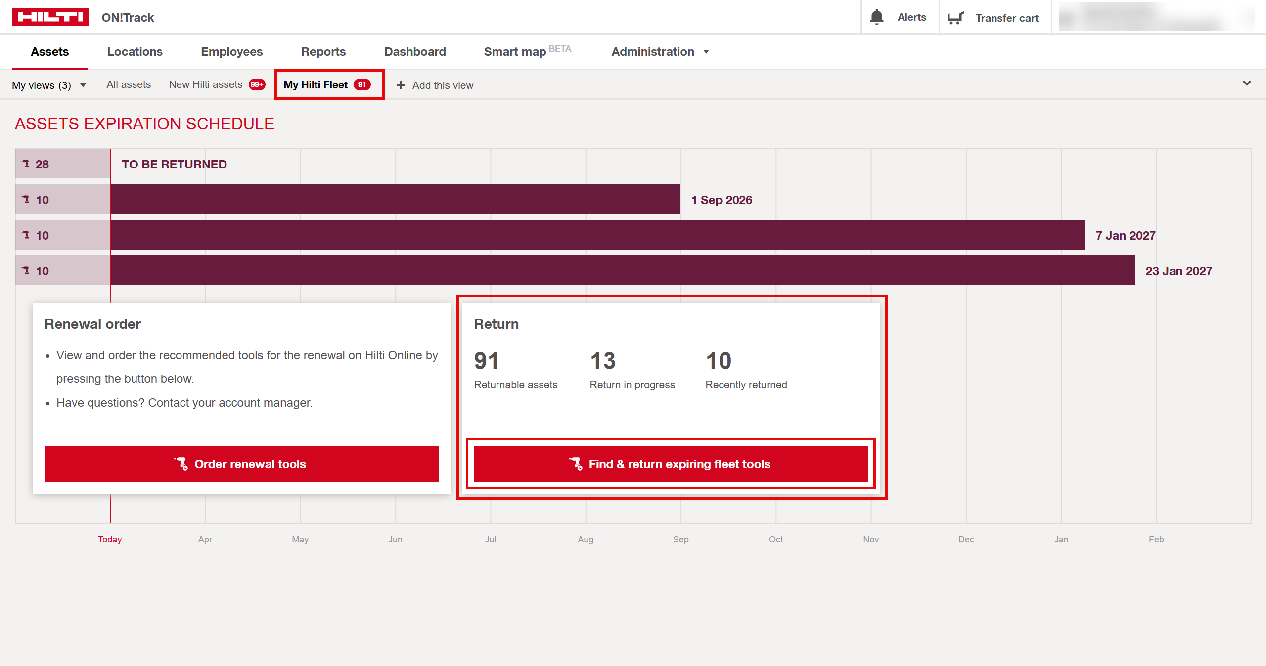

  • Vai su “La mia flotta Hilti” e seleziona “Trova e restituisci gli attrezzi della flotta in scadenza”.

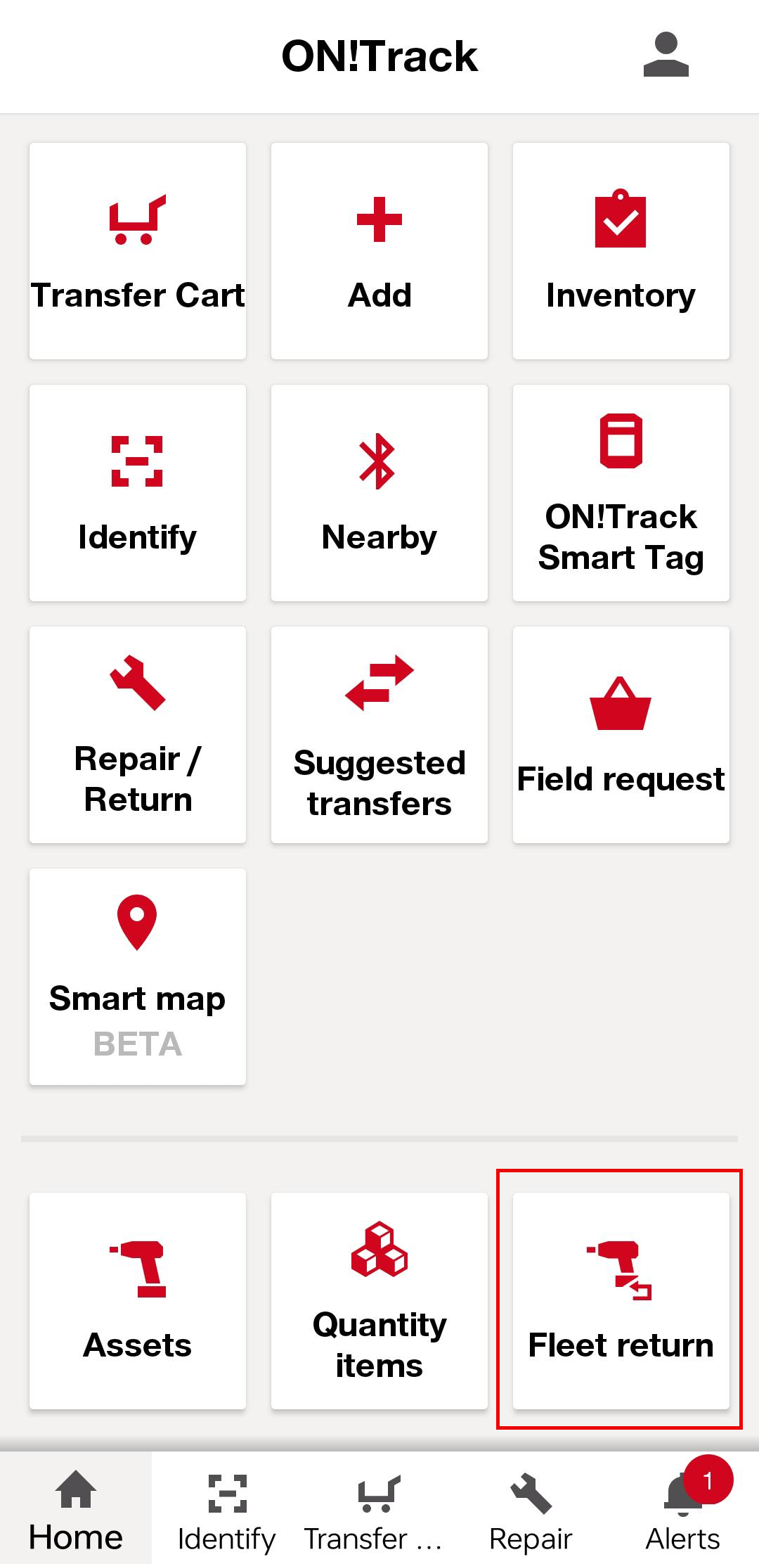

  • Avvia l'App ON!Track sul tuo dispositivo mobile.
  • Accedi alla scheda o alla sezione “Fleet Return”.

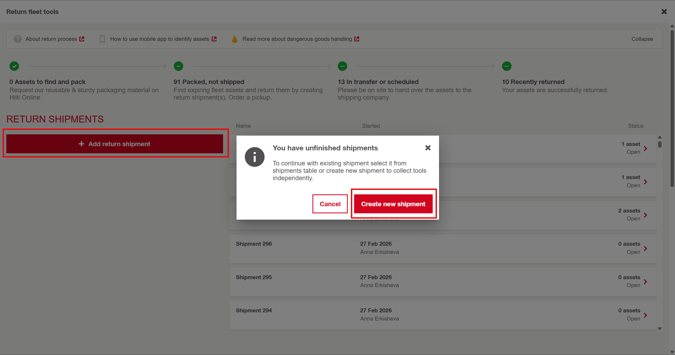

      • Crea una nuova spedizione e seleziona “Aggiungi spedizione di reso”.
      • Scegli gli attrezzi da includere in questa spedizione.

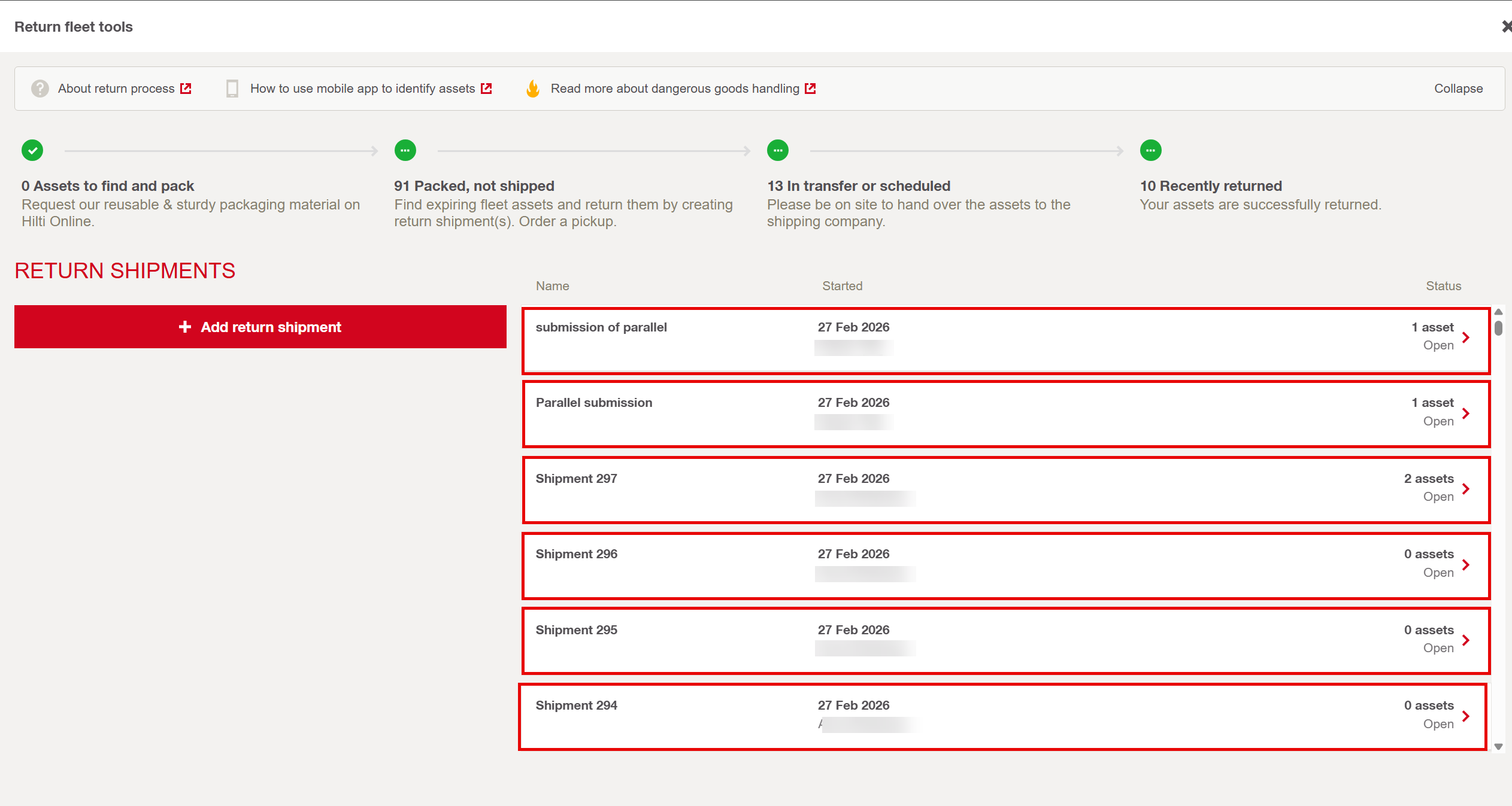

      • Oppure, dall'elenco delle spedizioni, seleziona una spedizione qualsiasi con lo stato “Aperta” per continuare a imballare gli attrezzi rimanenti.
      • Seleziona i beni della flotta che desideri restituire (fino a 50 per spedizione).

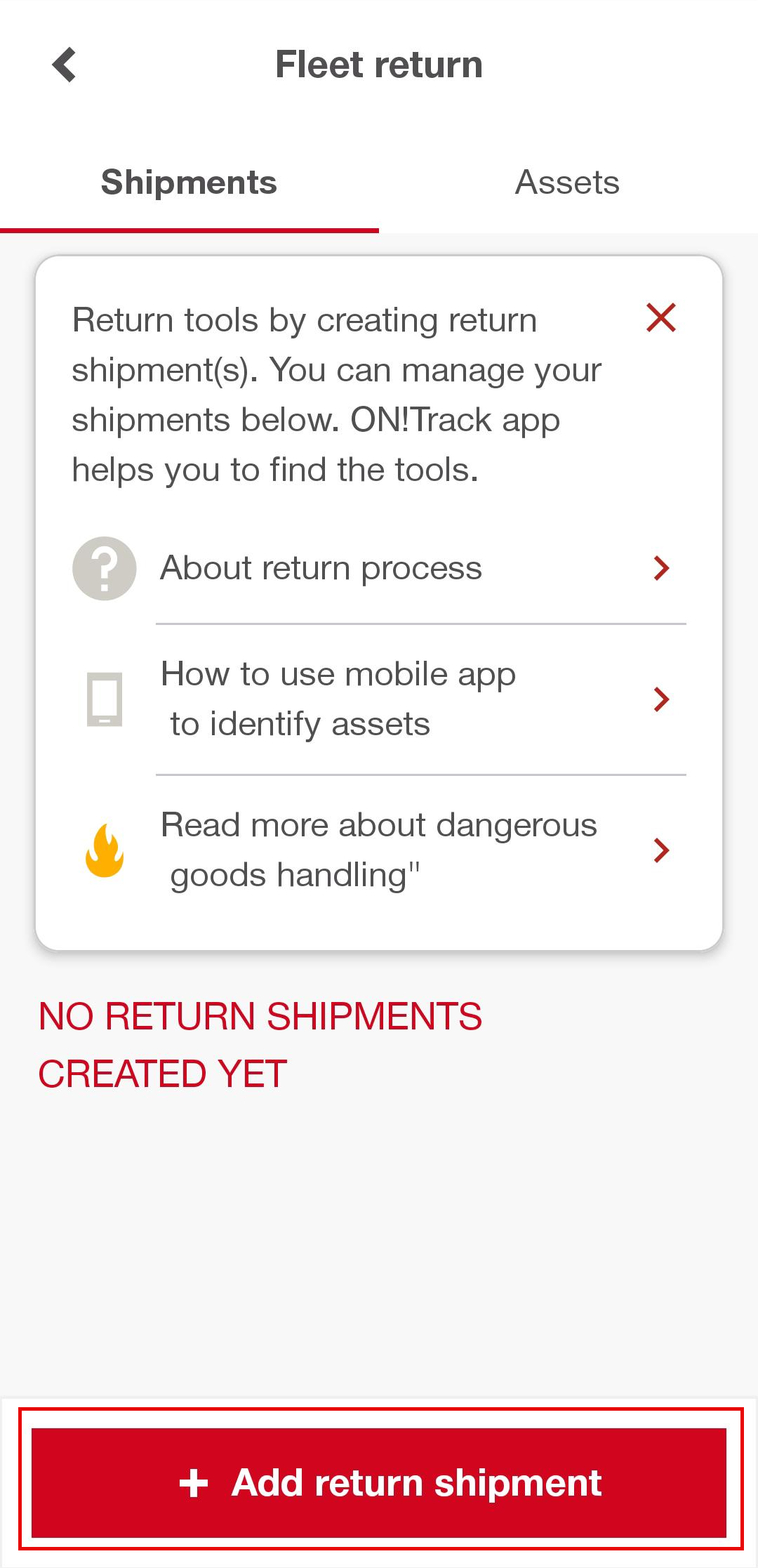

  • Mobile
      • Vai alla pagina “Panoramica resi Fleet” (web) o al riquadro “Resi Fleet”.
      • Seleziona “Aggiungi spedizione di reso”.
  • Proseguire con una spedizione già aperta
    • Dall'elenco delle spedizioni, selezionare una spedizione qualsiasi con stato “Aperta”.
    • Aprirla per continuare a imballare gli attrezzi rimanenti.

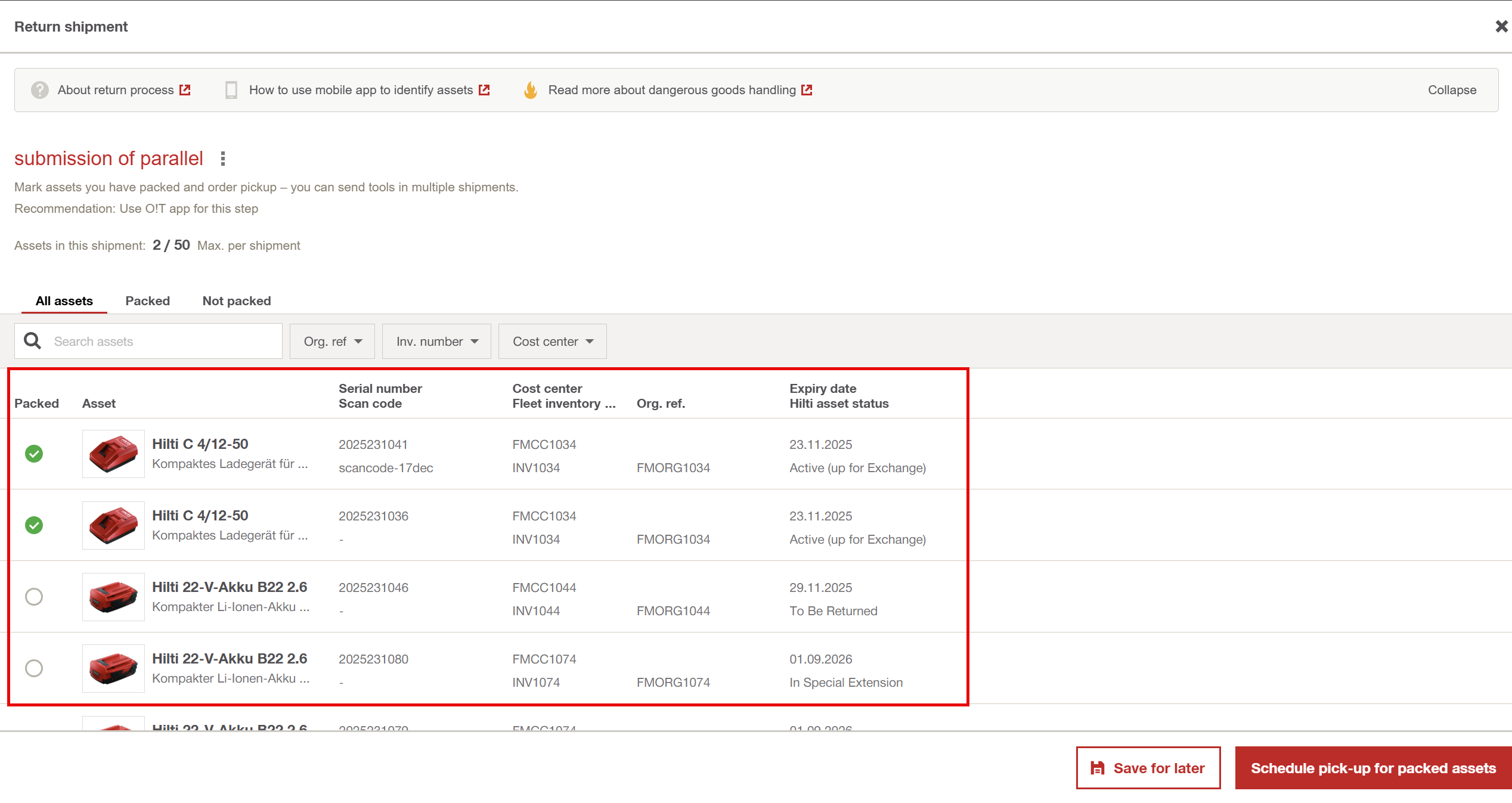

  • Nella spedizione aperta, individua l'elenco dei beni.
  • Per ogni attrezzo che stai inserendo fisicamente nella scatola:
    • Individua l'attrezzo corrispondente nell'elenco (per nome, numero di serie o filtri).
    • Seleziona il pulsante di opzione “Imballato” per quell'attrezzo.

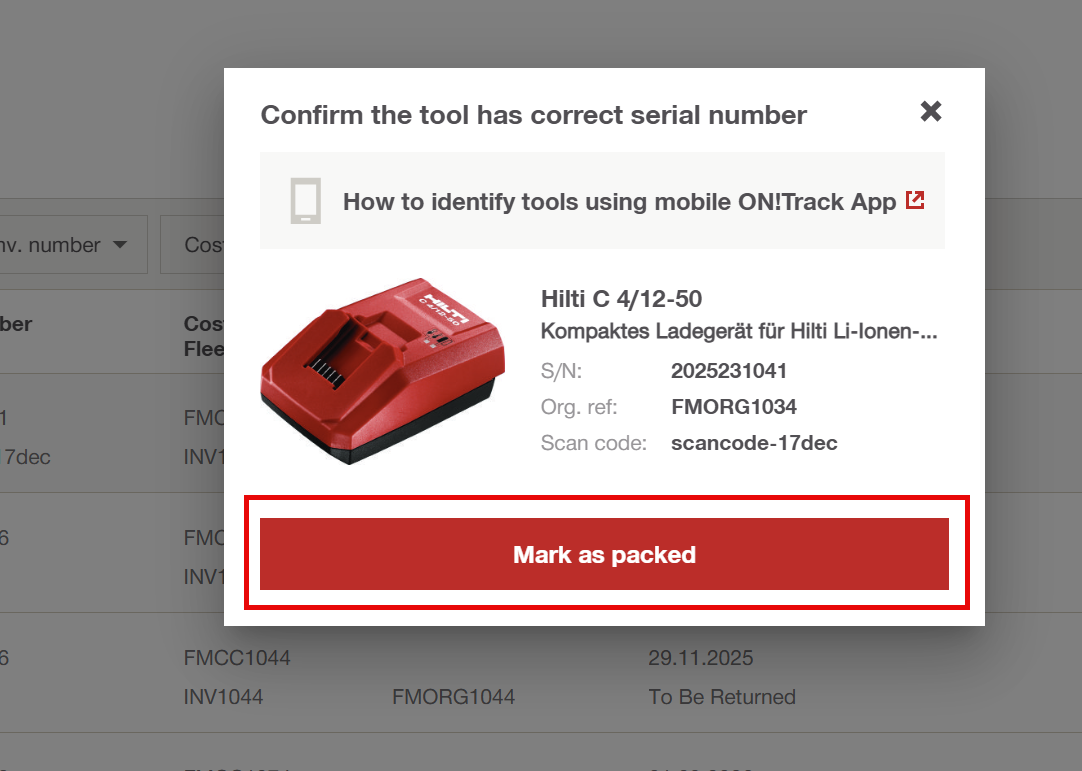

  • Verrà visualizzata una schermata di conferma:
    • Verifica che i dettagli dell'attrezzo corrispondano all'articolo che hai in mano.
    • Segui eventuali istruzioni speciali, in particolare per le Batterie e altre merci pericolose.
  • Conferma per contrassegnare il Bene come “Imballato”.
Ripeti questa operazione per ogni attrezzo che inserisci fisicamente nella spedizione.
Nota: contrassegna un attrezzo come “Imballato” solo dopo averlo effettivamente inserito nella scatola.
Imballaggio dei beni su dispositivo mobile
  • Apri la scheda “Reso Fleet” sull'app mobile ON!Track.
  • Apri la spedizione su cui desideri lavorare.
  • Tocca “Identifica bene” per iniziare:
    • Puoi utilizzare la fotocamera del telefono o la tecnologia NFC (se disponibile) per scansionare l'attrezzo.
