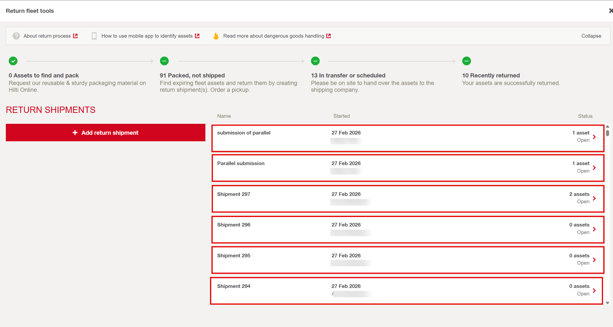

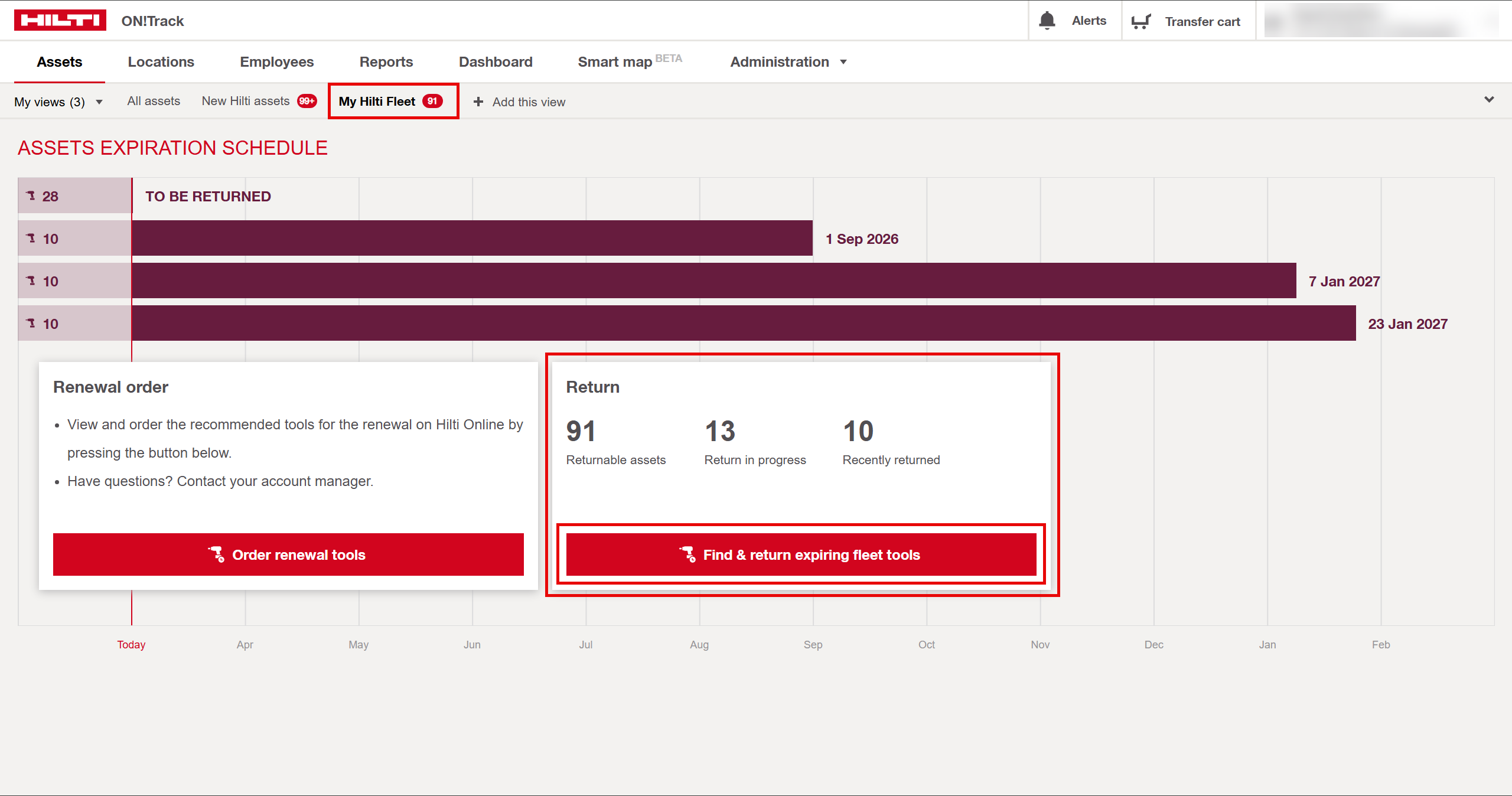

Sul sito web
  • Accedi al sito web ON!Track.
  • Vai alla sezione “La mia flotta Hilti” e apri la panoramica dei resi Fleet.

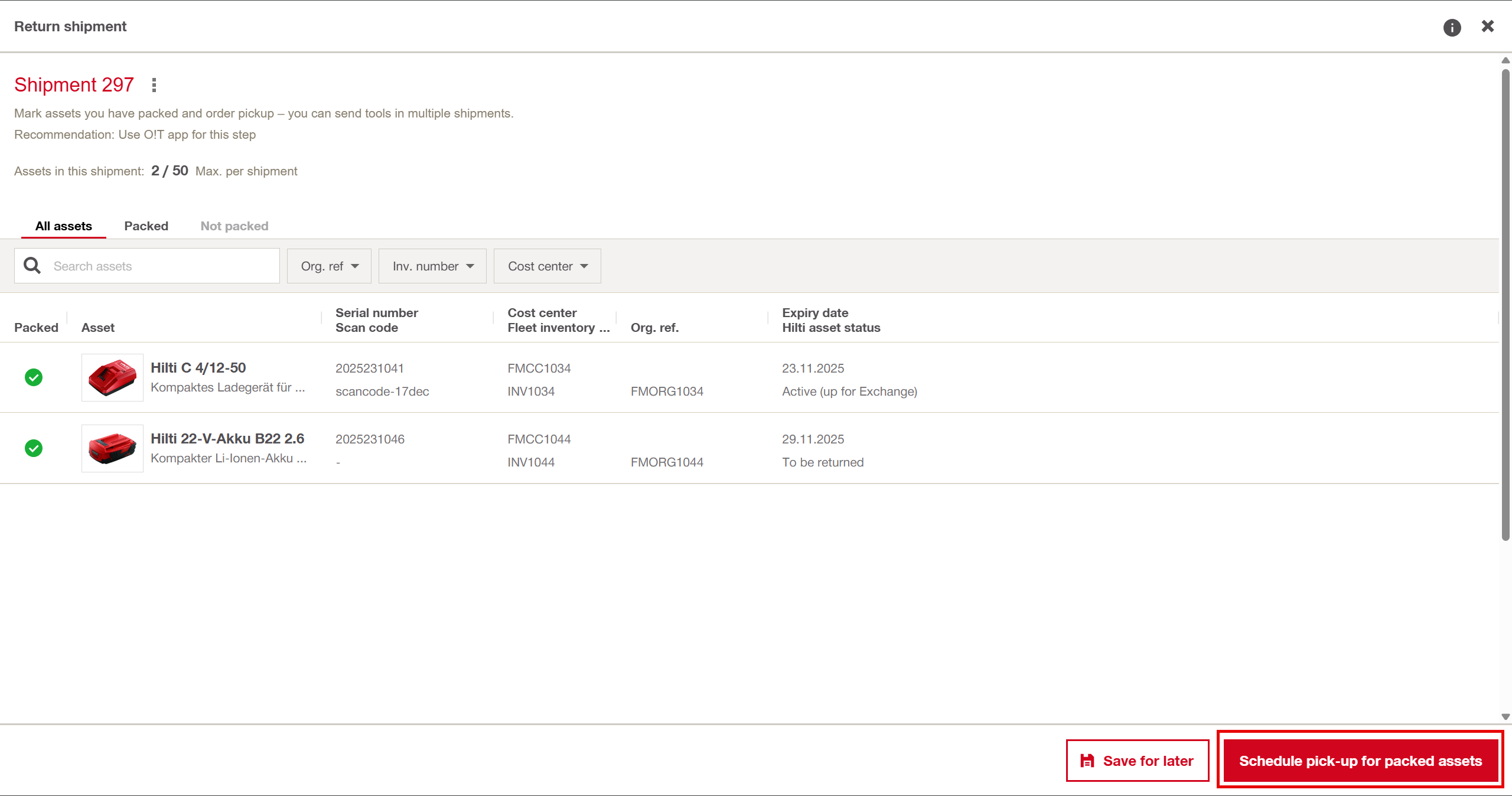

  • Cerca la tua spedizione nella sezione “Spedizioni di reso”.
  • Clicca su “Pianifica / Ritira l'ordine” per quella spedizione.
Cosa succede dopo:
  • Se la spedizione contiene solo utensili provenienti da un'unica organizzazione cliente (caso senza gerarchia clienti), verrai reindirizzato a Hilti Online per completare l'ordine di ritiro.
  • Se la spedizione contiene attrezzi destinati a più organizzazioni clienti (caso con gerarchia clienti), ON!Track invia automaticamente un'e-mail al Servizio Clienti con tutti i dettagli della spedizione.

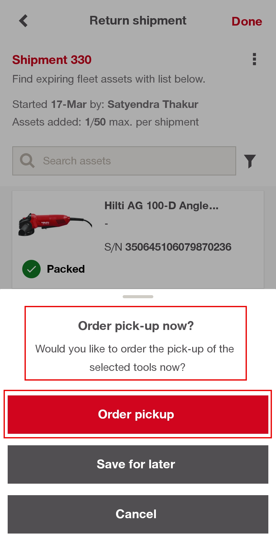

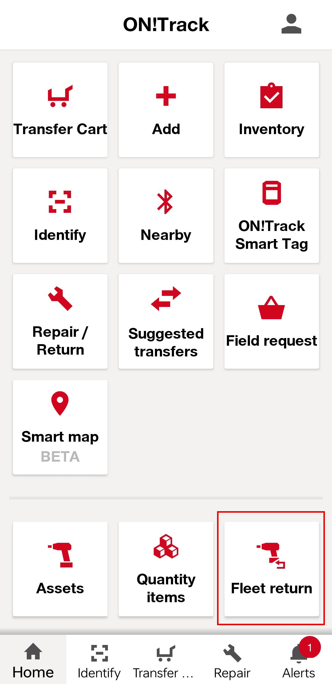

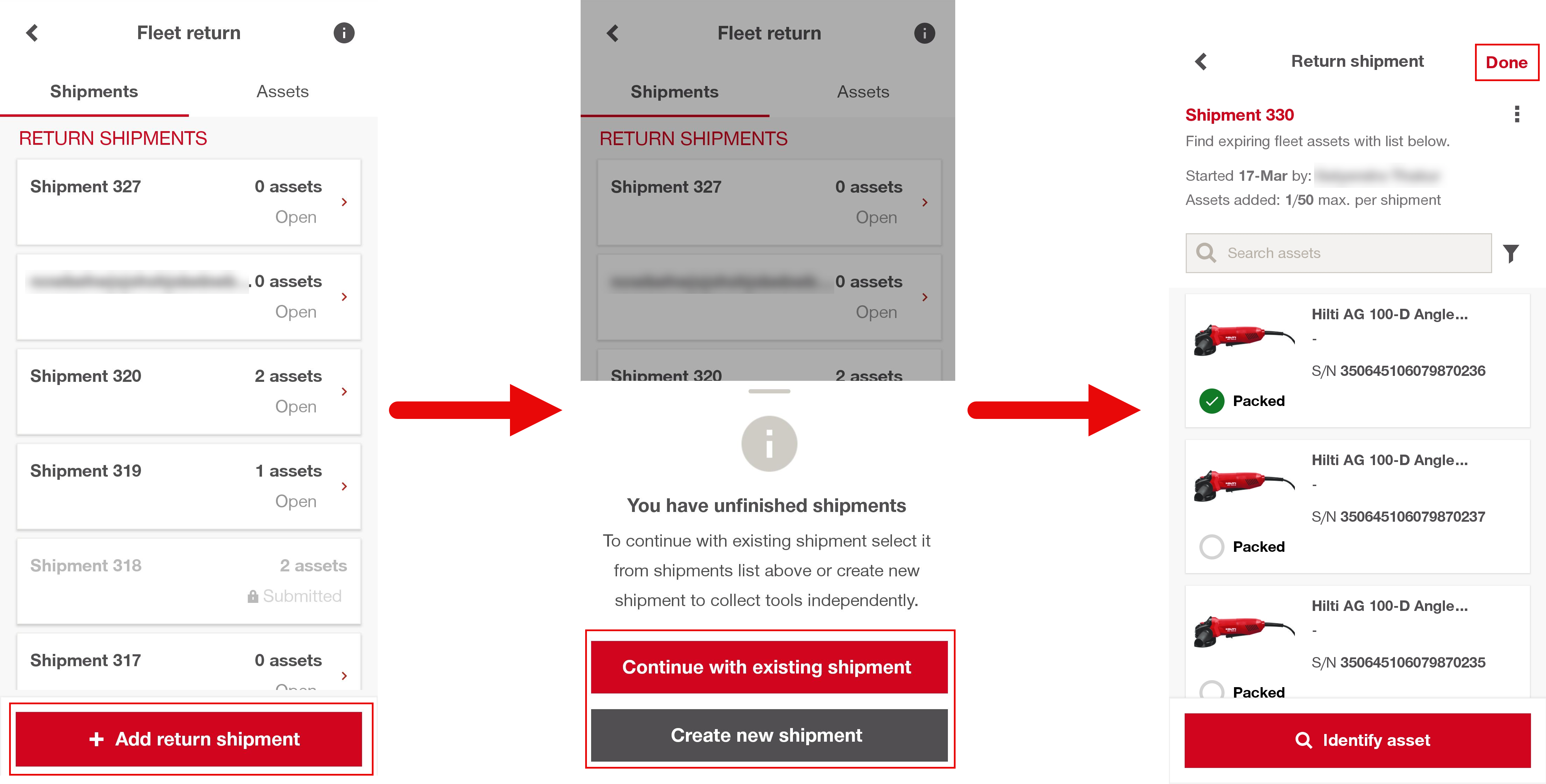

Su dispositivi mobili (iOS e Android)
  • Apri l'App mobile ON!Track e tocca la scheda “Fleet Return”.
  • Vai alla scheda “Spedizioni” e apri la spedizione che hai preparato.
  • Tocca “Pianificazione / Ritiro dell'ordine”.
Vale la stessa logica:
  • Utente singolo: prosegui su Hilti Online.
  • Utenti multipli: viene inviata un'e-mail al Servizio Clienti.
