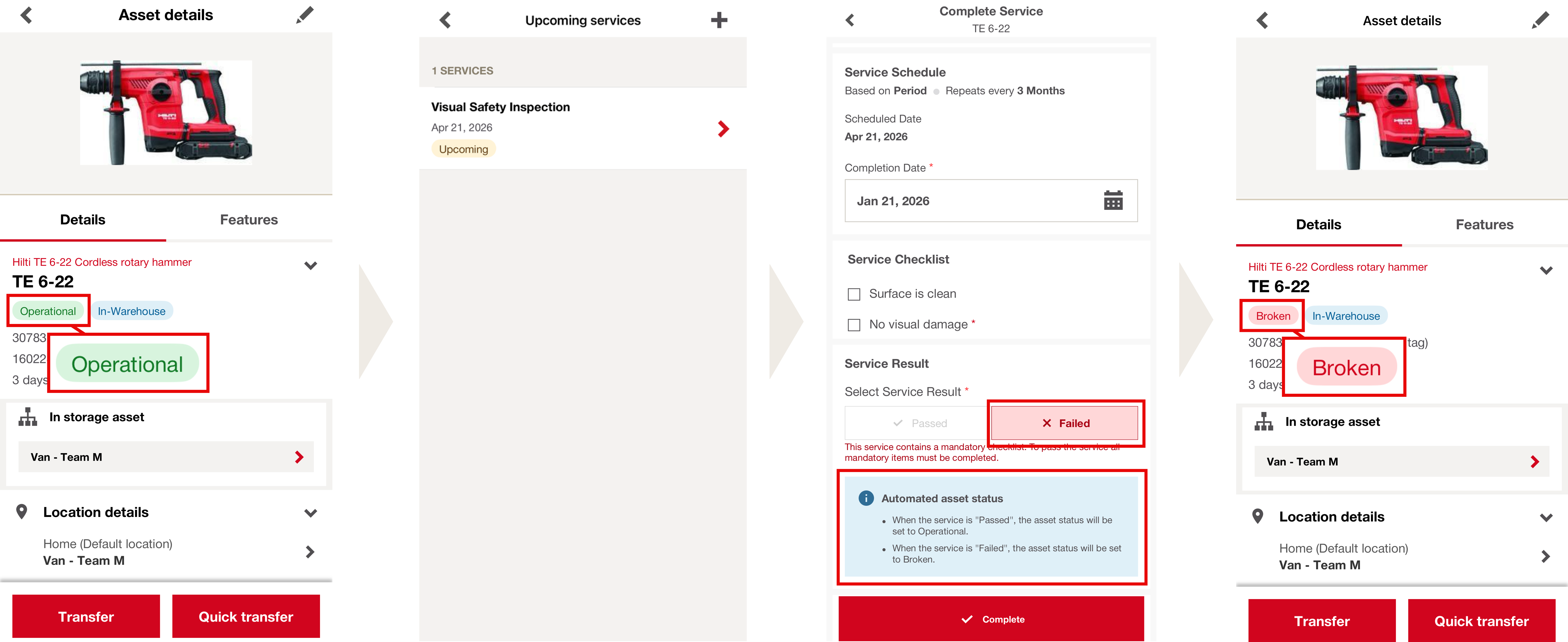

Presentazione della checklist di servizio e dei miglioramenti al servizio intelligente
Dite addio alle checklist cartacee: ON!Track ora mette i servizi al centro dell'attenzione.
Abbiamo aggiunto liste di controllo strutturate per i servizi e aggiornamenti automatici dello stato dei beni per rendere l'esecuzione dei servizi più sicura, veloce e affidabile.
Come funziona:
  • Aggiunta di una lista di controllo per i servizi a un modello di servizio (Web)Crea fino a 20 voci nella lista di controllo all'interno dei modelli di servizio, riordinale con il drag-and-drop, contrassegna i passaggi obbligatori e assicurati che le attività vengano completate nella sequenza corretta per ottenere risultati migliori.
  • Completamento di un Servizio con la checklist di servizio (Web e mobile)
Il completamento del Servizio tramite una checklist garantisce che le attività vengano eseguite nella sequenza corretta, documentate in modo adeguato e monitorate per la massima trasparenza.
  • Aggiornamenti automatici dello stato dei Beni
    • Configura le regole in Impostazioni aziendali → Impostazioni del Servizio in modo che lo stato dei Beni si aggiorni istantaneamente in base ai risultati (Superato/Non superato), eliminando così gli aggiornamenti manuali e garantendo una visione immediata dello stato di operatività.

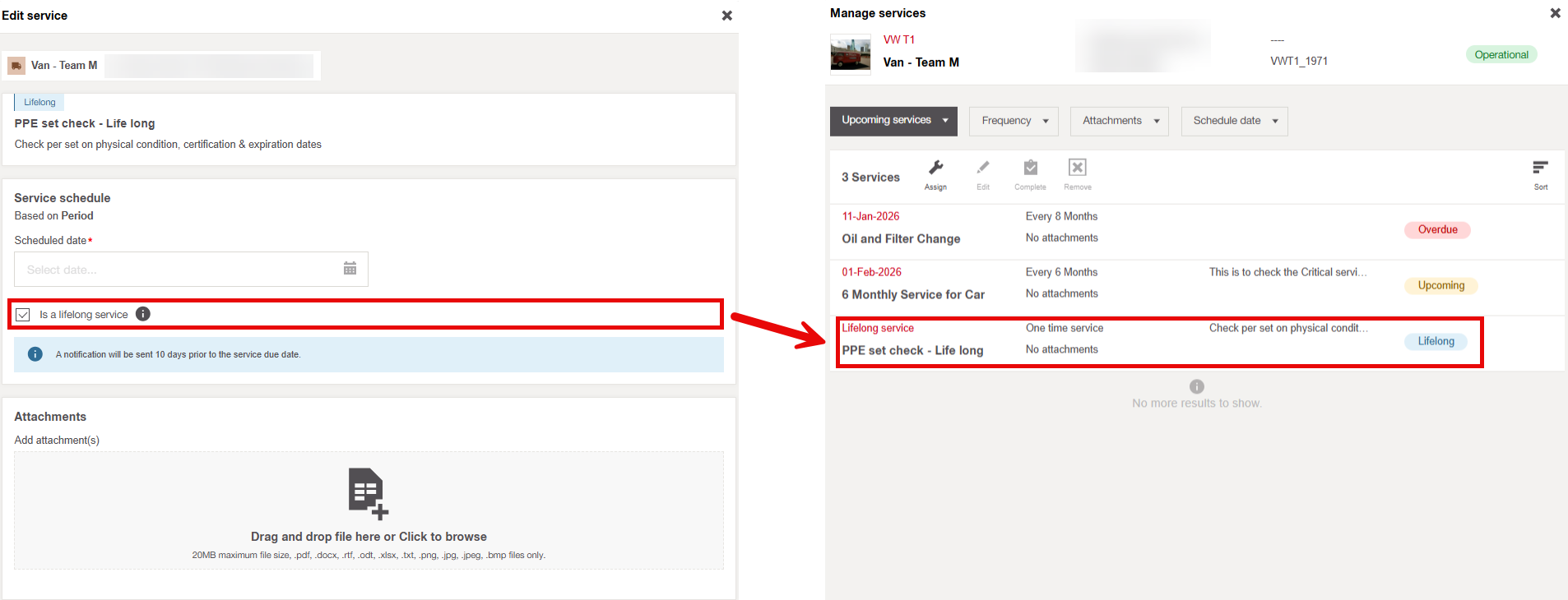

    • Inoltre: i servizi “Lifelong” vengono ora visualizzati chiaramente nella sezione “Prossimi servizi” per facilitare il tracciamento.
Perché è importante?
  • Eseguimento più affidabile del servizio di assistenza: le checklist digitali garantiscono che ogni tecnico segua la procedura corretta.
  • Chiarezza immediata sullo stato di operatività dei beni: gli aggiornamenti automatici dello stato assicurano una visibilità immediata sul fatto che gli attrezzi siano sicuri e pronti all'uso.
  • Flussi di lavoro più rapidi con meno interventi manuali: la checklist di assistenza riduce gli aggiornamenti manuali e offre una procedura di completamento più guidata.

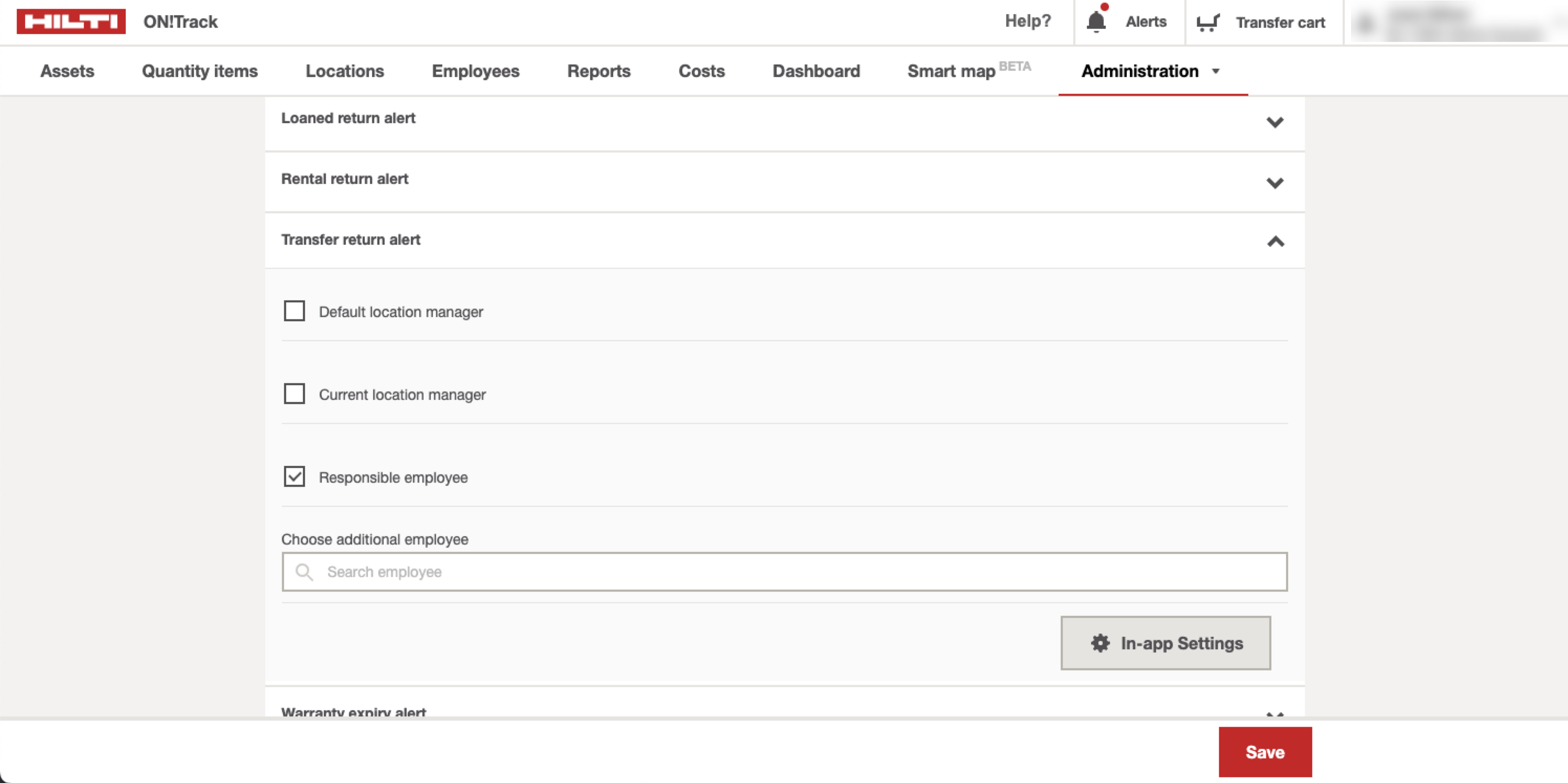

Disattiva gli avvisi
Sulla base dei vostri commenti, abbiamo migliorato ON!Track in modo che ora possiate deselezionare tutti i destinatari, garantendo che gli utenti ricevano solo gli avvisi che contano davvero per loro.
Nota: in precedenza, ON!Track richiedeva che almeno un ruolo – come Responsabile dell'Ubicazione o Dipendente responsabile – fosse impostato come destinatario degli avvisi.
Niente più distrazioni. Solo gli avvisi che vuoi.

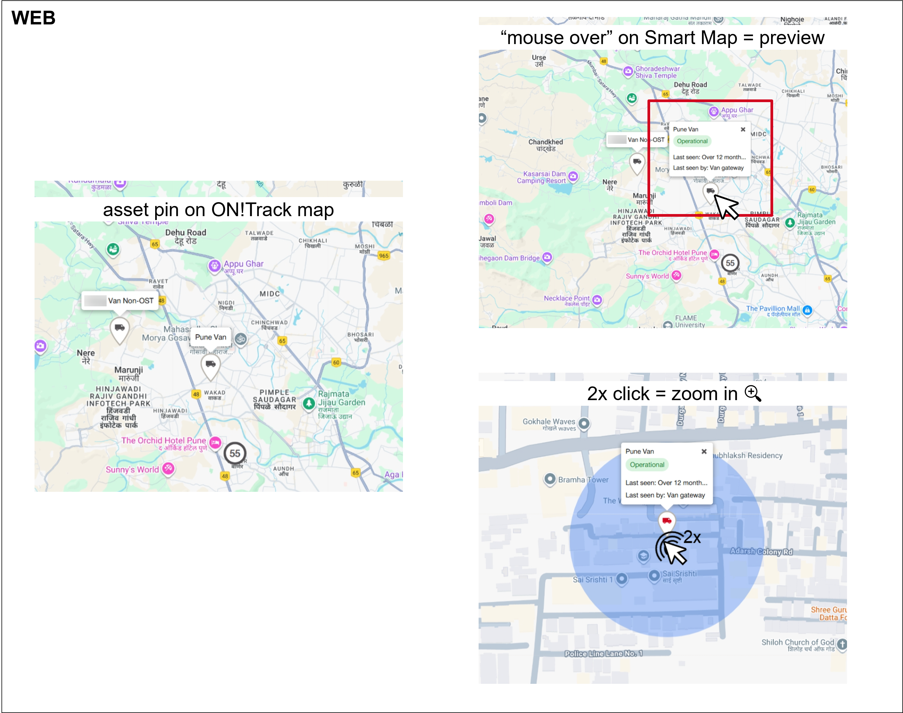

Miglioramenti alla Mappa connessa e alla Mappa dei dettagli delle risorse
  • Nuovi miglioramenti alla Mappa connessa:

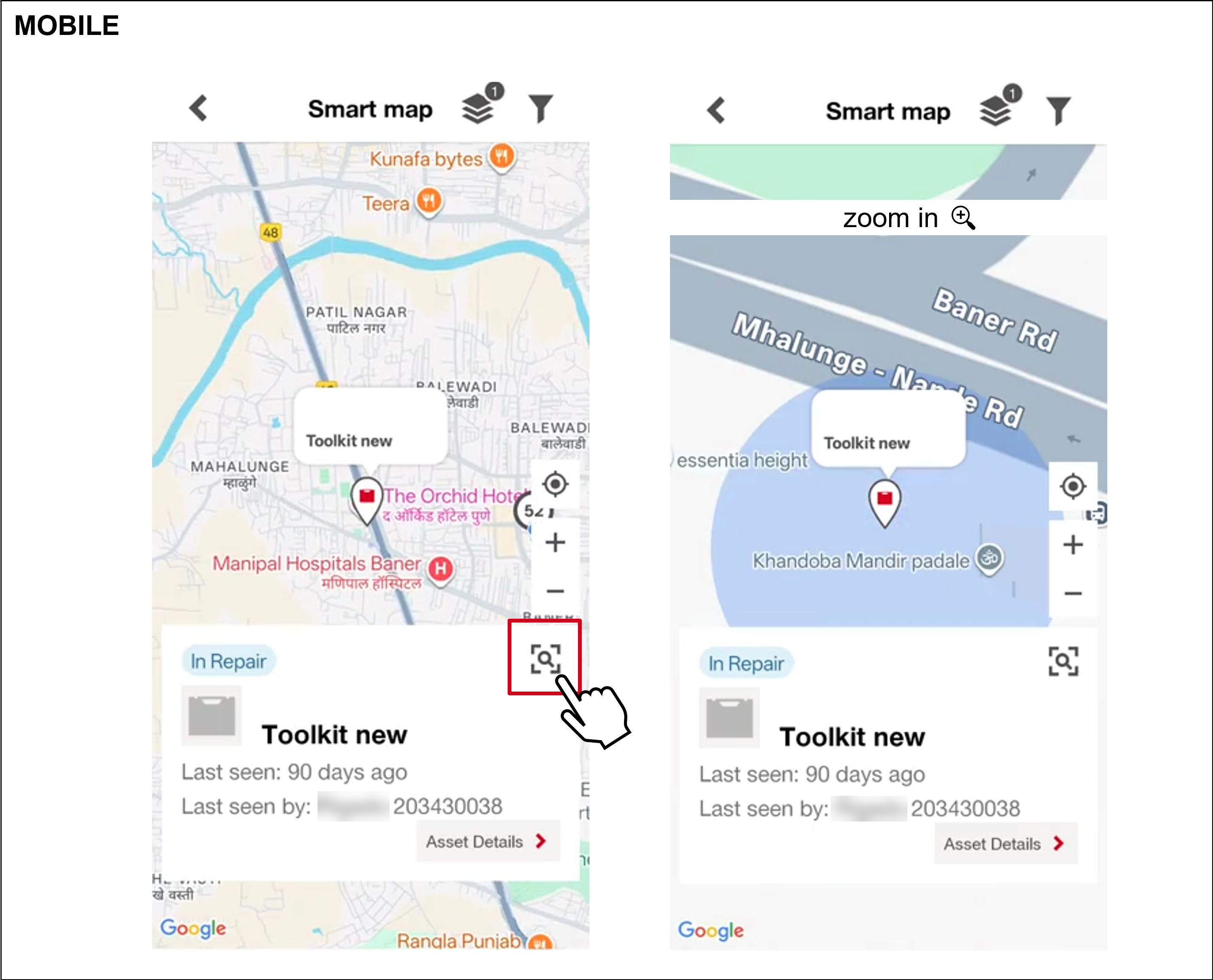

    • Tutti i dettagli a colpo d'occhio sulla Mappa connessa: passa il mouse su un singolo bene per visualizzarne i dettagli di tracciamento e lo stato
    • Zoom automatico sulle Mappe connesse: fai doppio clic su un singolo bene e la mappa ora effettuerà automaticamente lo zoom fino al livello della bolla di affidabilità blu, quando disponibile. Su dispositivi mobili, basta premere il pulsante di zoom.
  • Miglioramenti alla Mappa dei dettagli dei beni:
    • Doppio clic per lo zoom: quando si visualizza la mappa di localizzazione a schermo intero, è sufficiente fare doppio clic sul segnaposto del bene per ingrandire fino al livello della bolla di confidenza blu, se disponibile.
