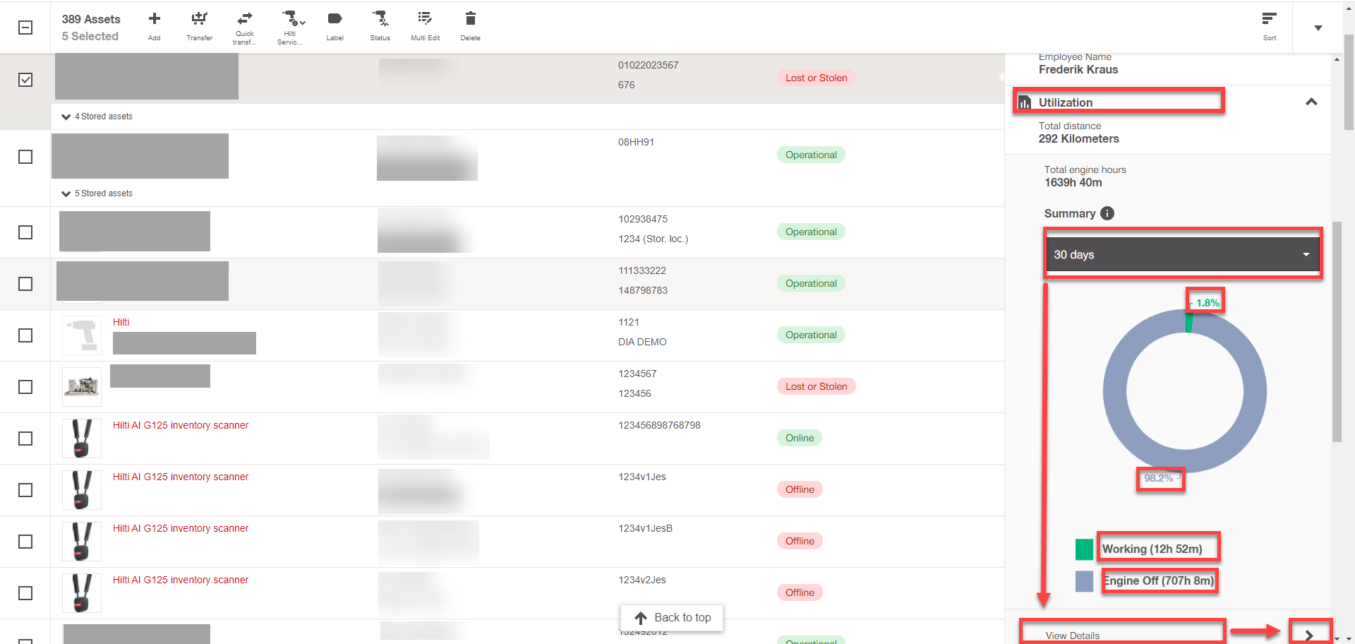

W ON!Track dostępne są dwie wizualizacje tych danych:

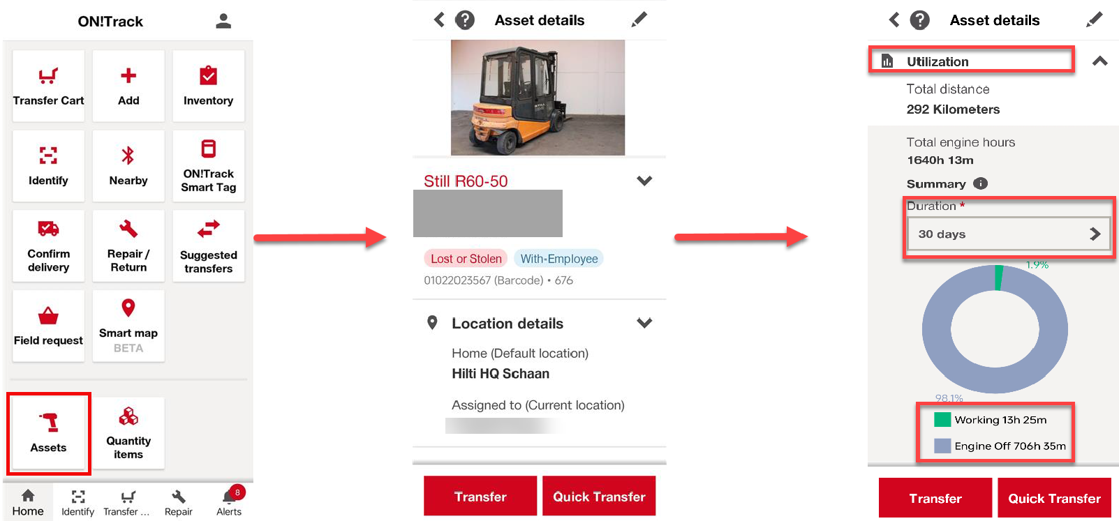

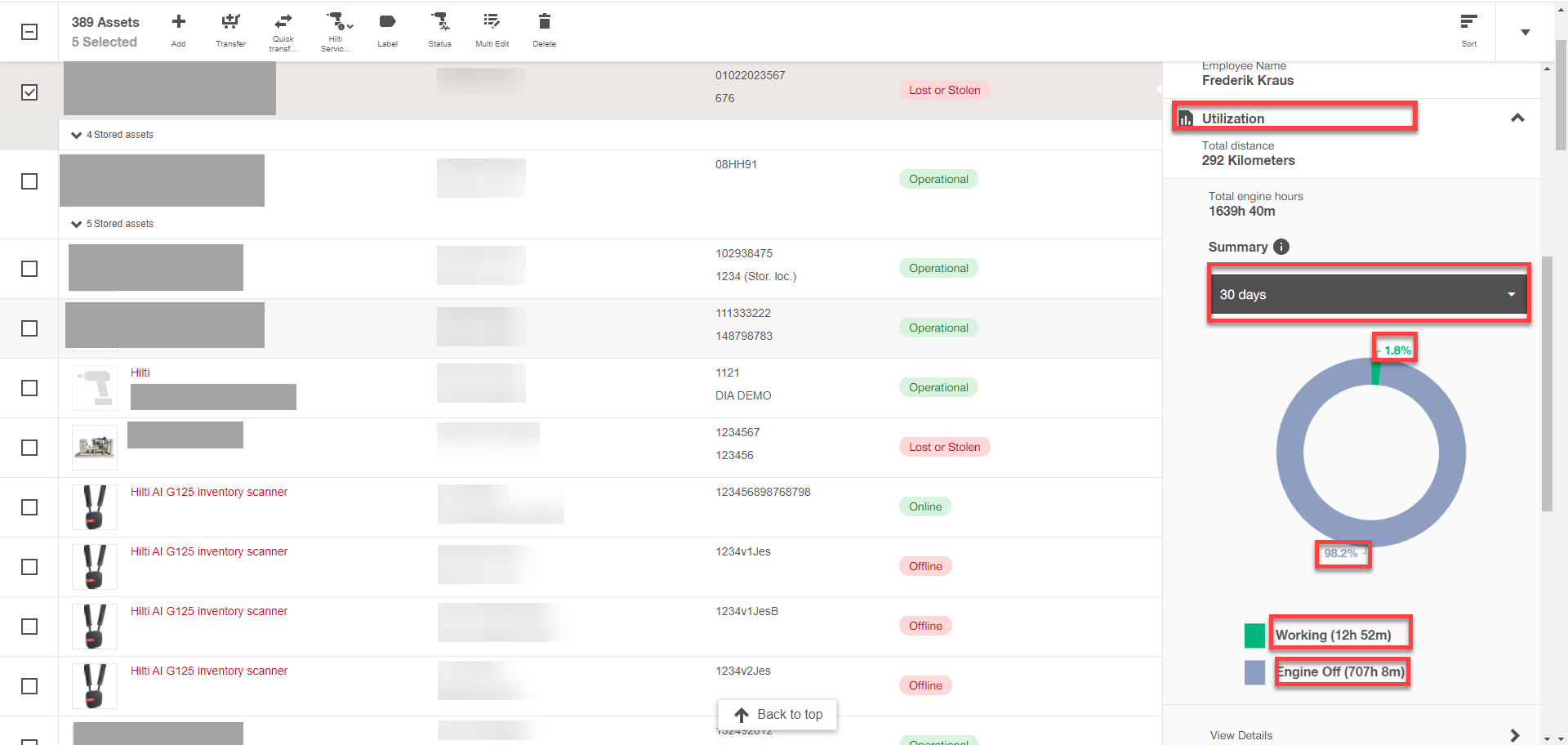

  • Wykres podsumowujący wykorzystanie:
    • Znajduje się w panelu szczegółów zasobu na platformach internetowych i mobilnych.
  • Wyświetla się tylko wtedy, gdy istnieje co najmniej jeden wpis dotyczący wykorzystania.
  • Domyślnie pokazuje wykorzystanie silnika z ostatnich 30 dni.
  • Użytkownicy mogą wybrać własny zakres dat obejmujący maksymalnie 365 dni.
  • Szczegółowy wykres wykorzystania (tylko Aplikacja internetowa):
    • Dostępny poprzez link „Wyświetl szczegóły” znajdujący się pod wykresem podsumowującym w wersji internetowej (niedostępny w wersji mobilnej).
    • Otwiera stronę z dziennym wykresem słupkowym przedstawiającym wykorzystanie silnika.
    • Umożliwia wybór zakresu dat do 365 dni.
    • Użytkownicy mogą wybrać, które dane mają być wyświetlane, a po najechaniu kursorem na słupki wyświetlą się szczegółowe wartości.
