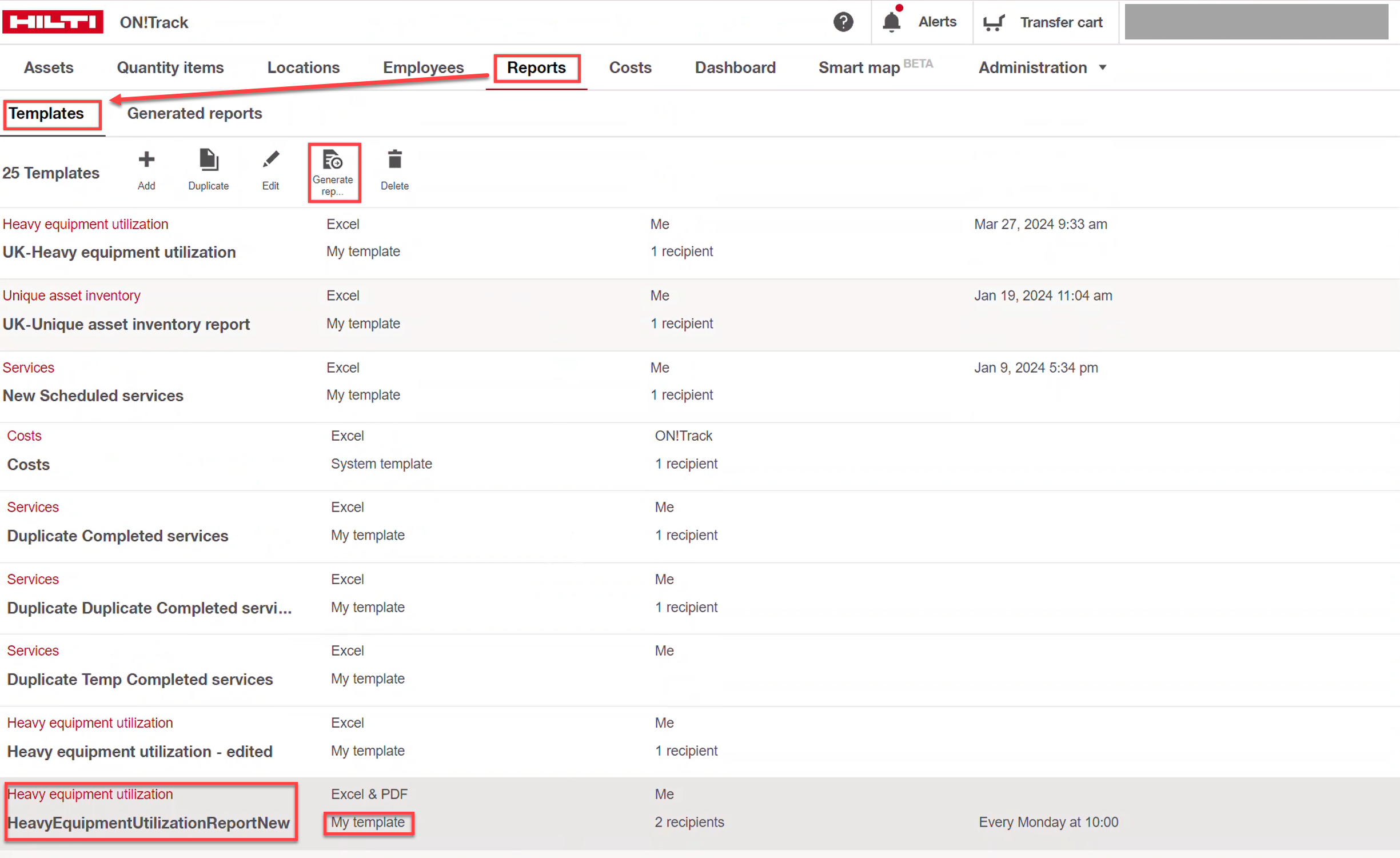

  • Aby wygenerować raport na podstawie szablonu utworzonego przez użytkownika, przejdź do Raporty → Szablony raportów, wybierz odpowiedni szablon i kliknij Generuj raport.

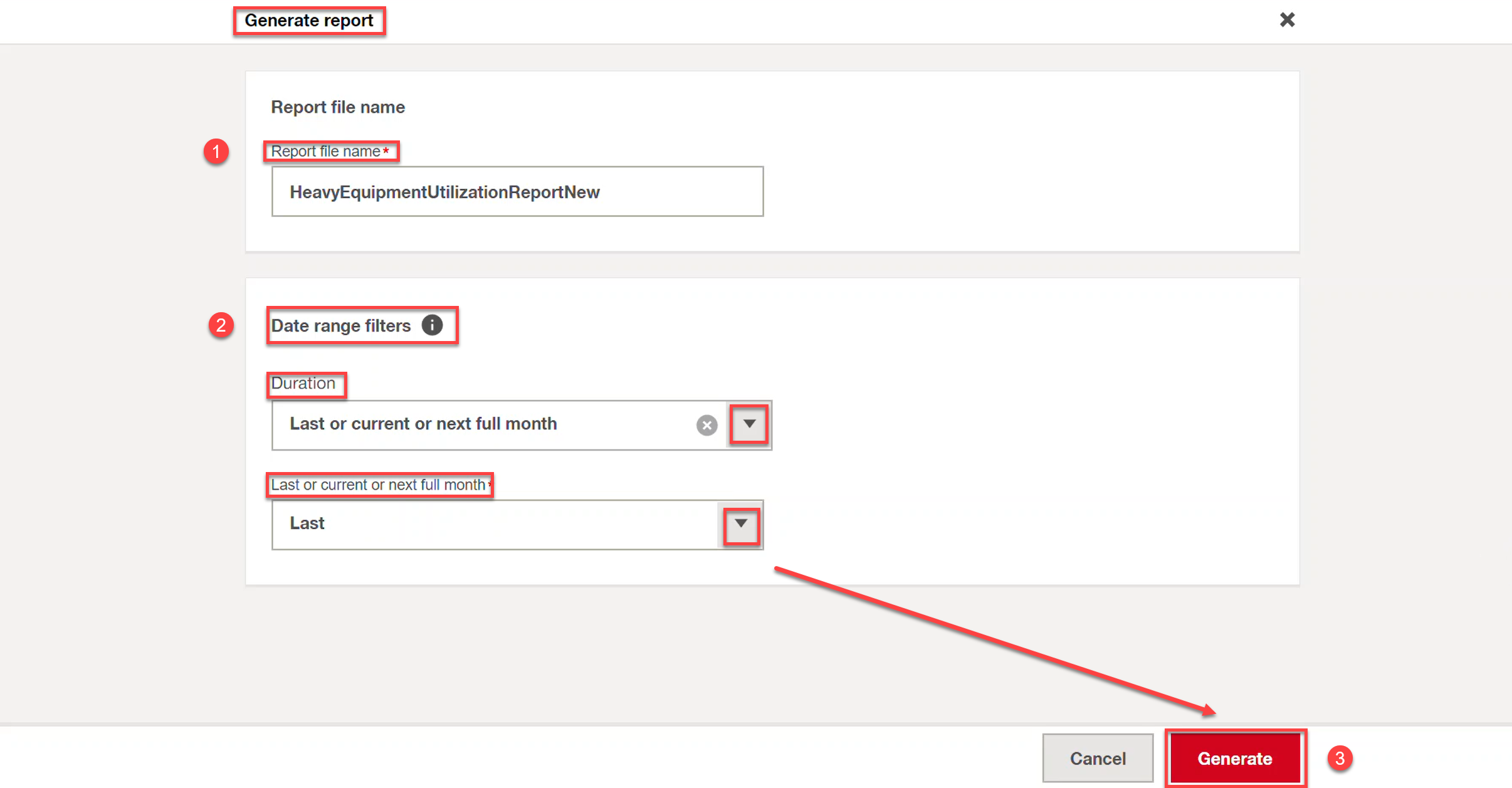

  • Wprowadź dane potrzebne do wygenerowania raportu (nazwa pliku raportu, filtry zakresu dat), a następnie kliknij przycisk Generuj.

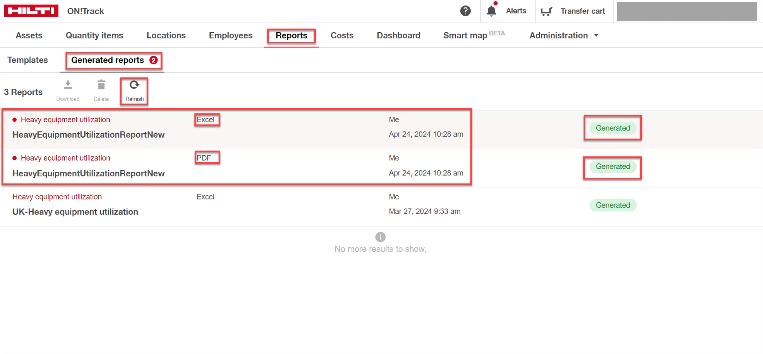

  • Wygenerowany raport będzie widoczny w zakładce „Wygenerowany raport”.

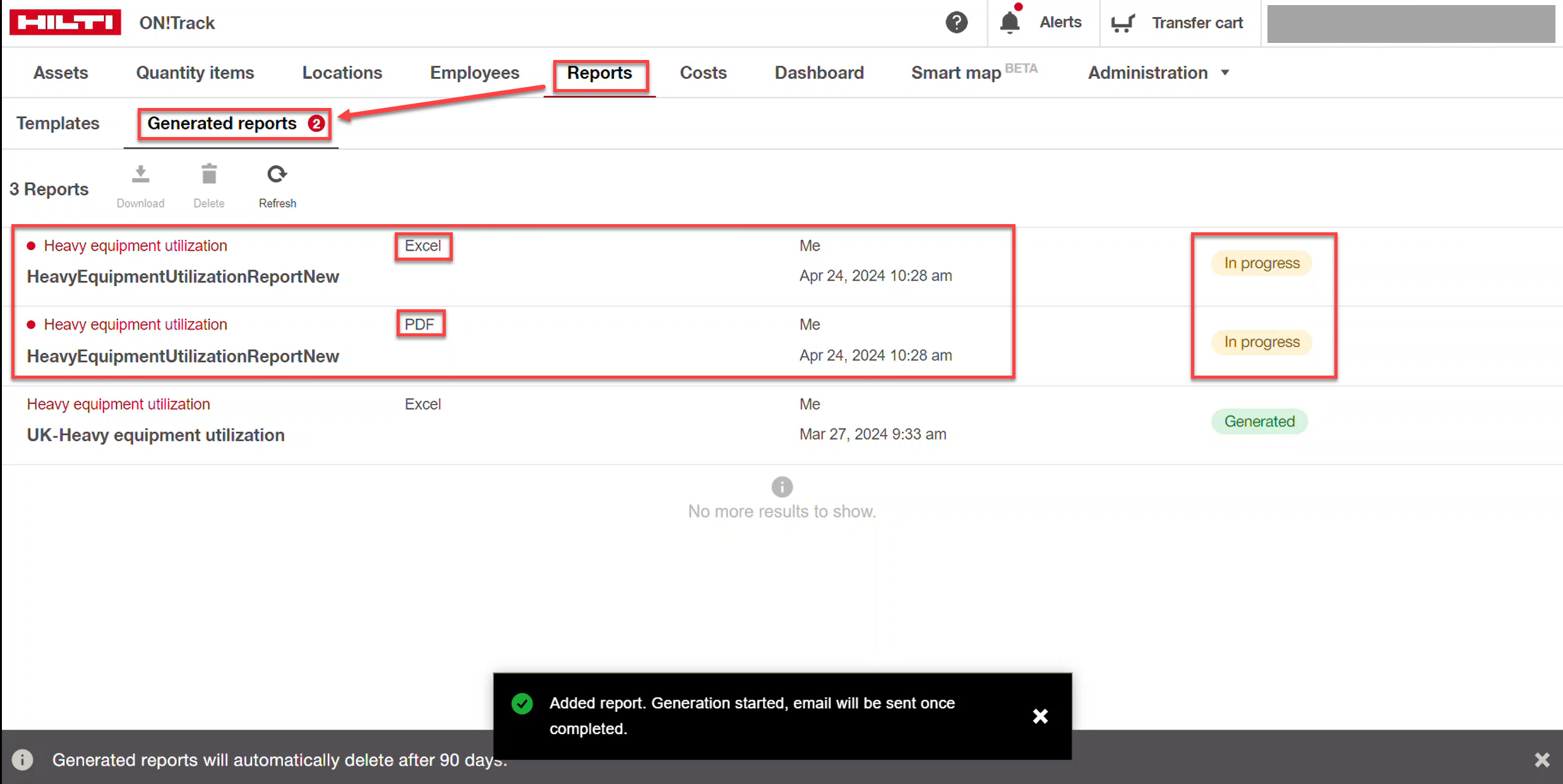

    • Uwaga: Raport zostanie automatycznie usunięty po upływie 90 dni od jego wygenerowania.
  • Obecnie raporty mają status „W trakcie przetwarzania”. Kliknij „Odśwież”, aby zmienić status na „Wygenerowano”.

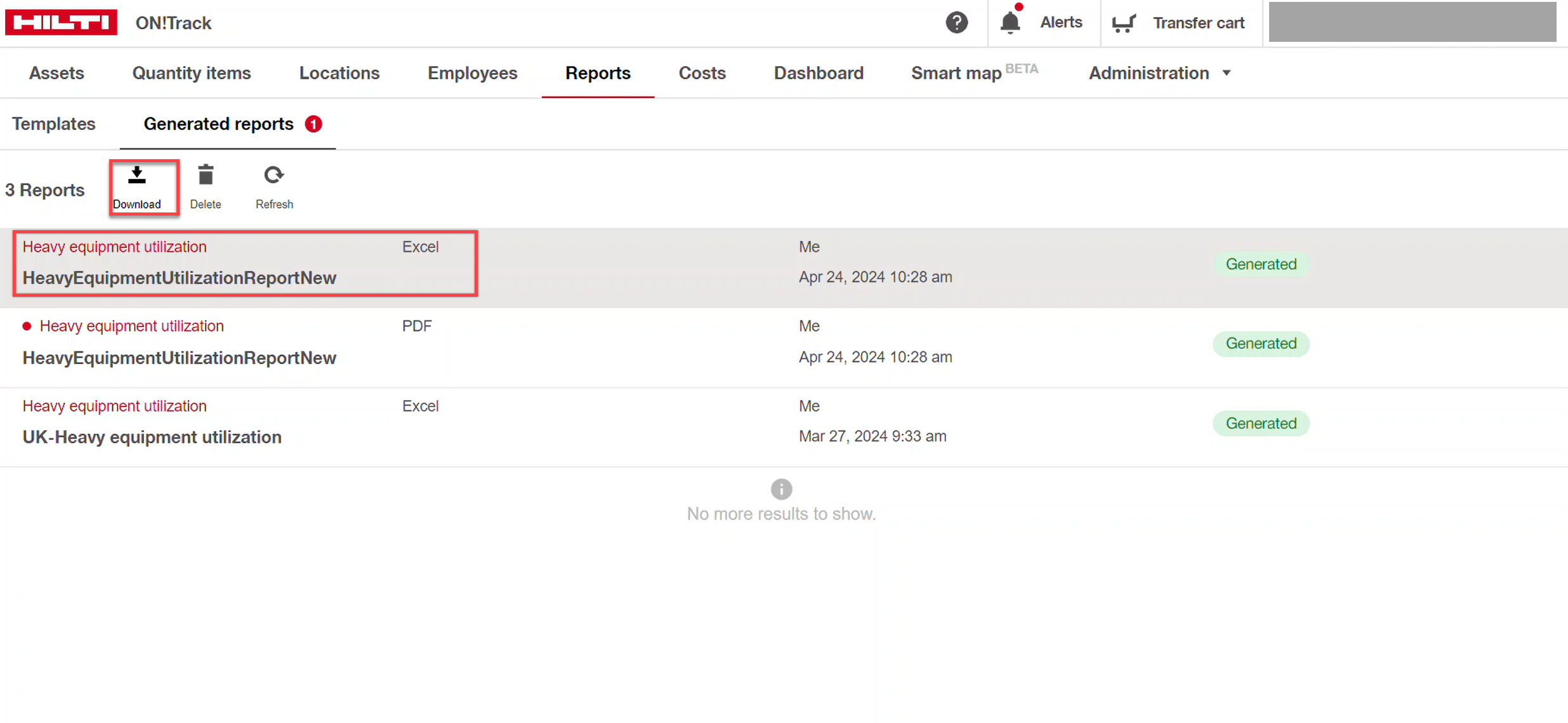

  • Aby pobrać raport, zaznacz go i kliknij „Pobierz”.

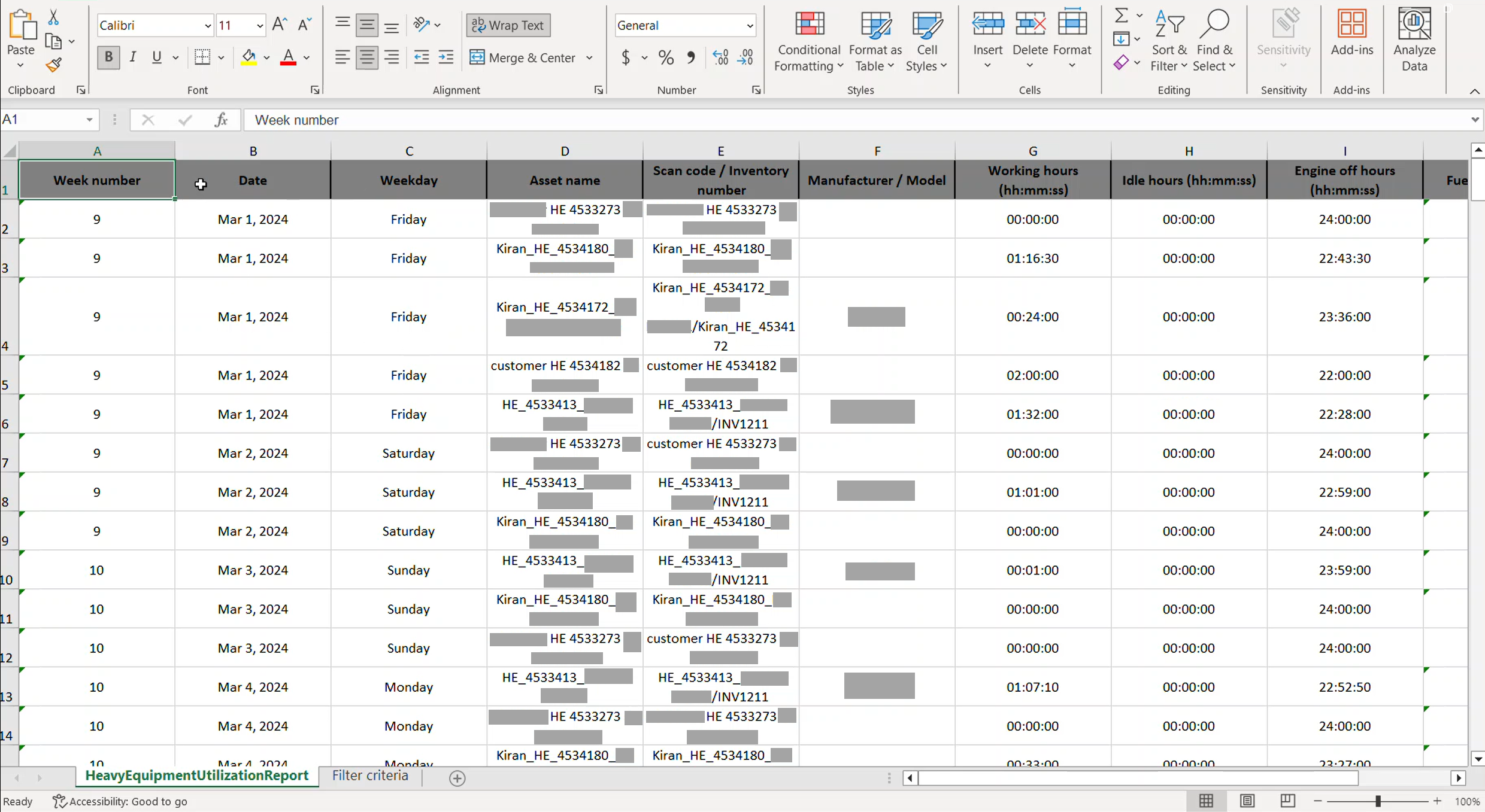

  • Wygenerowany raport można wyświetlić w Formacie Excel.
