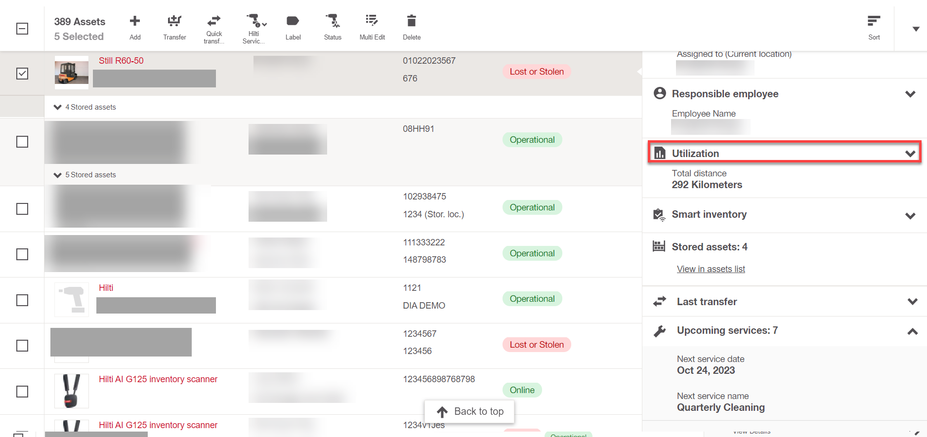

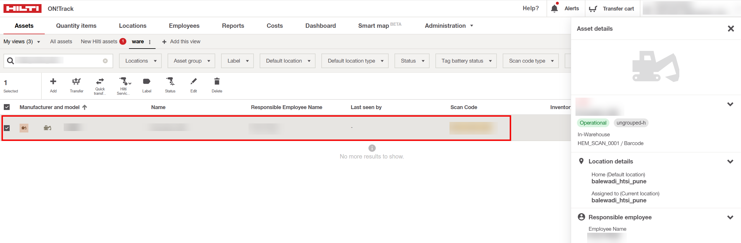

  • Przejdź do sekcji „Aktywa” i wyszukaj potrzebny element ciężkiego sprzętu.

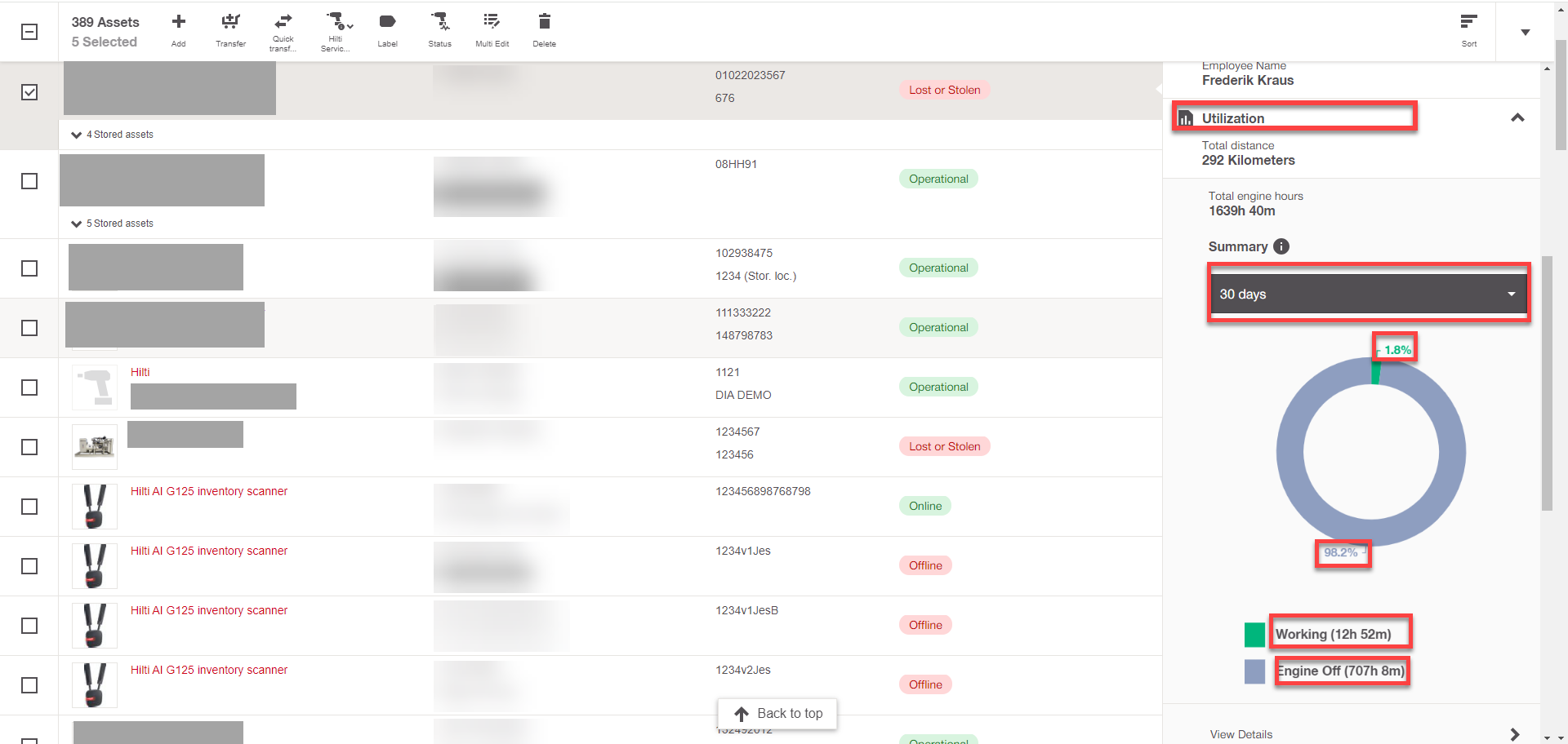

  • Przewiń w dół do sekcji „Szczegóły aktywów” i otwórz Wykorzystanie.

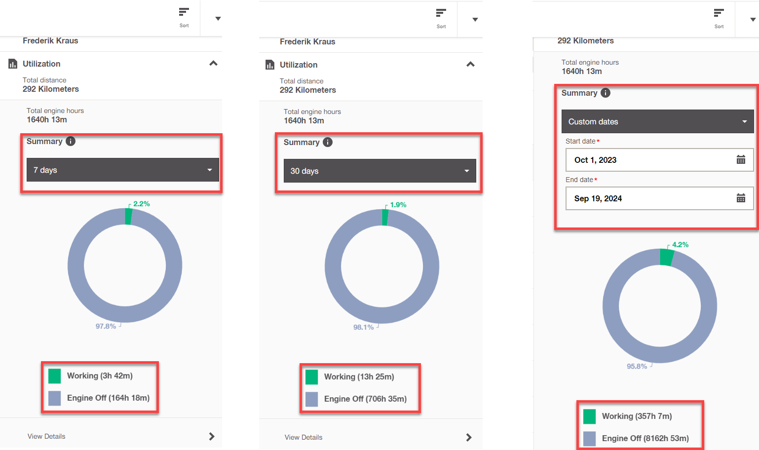

  • Otwórz ten dokument, aby sprawdzić wykorzystanie zasobów, w tym czas przestoju, godziny pracy oraz czas, w którym silnik był wyłączony.
  • Można ustawić okres na 7 lub 30 dni albo dostosować go do własnych potrzeb. Maksymalny zakres dat to 1 rok od bieżącej daty.

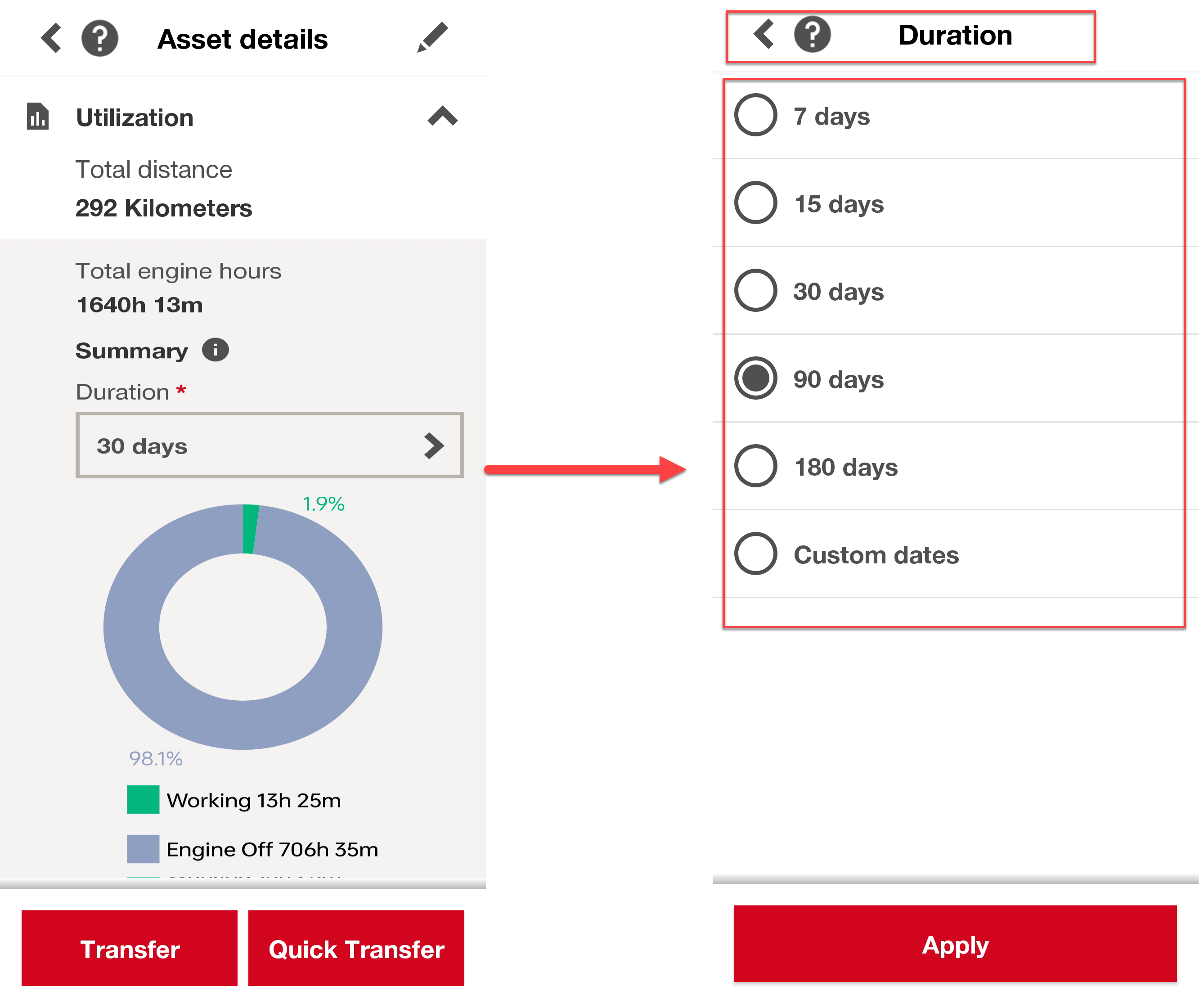

Aplikacja mobilna:

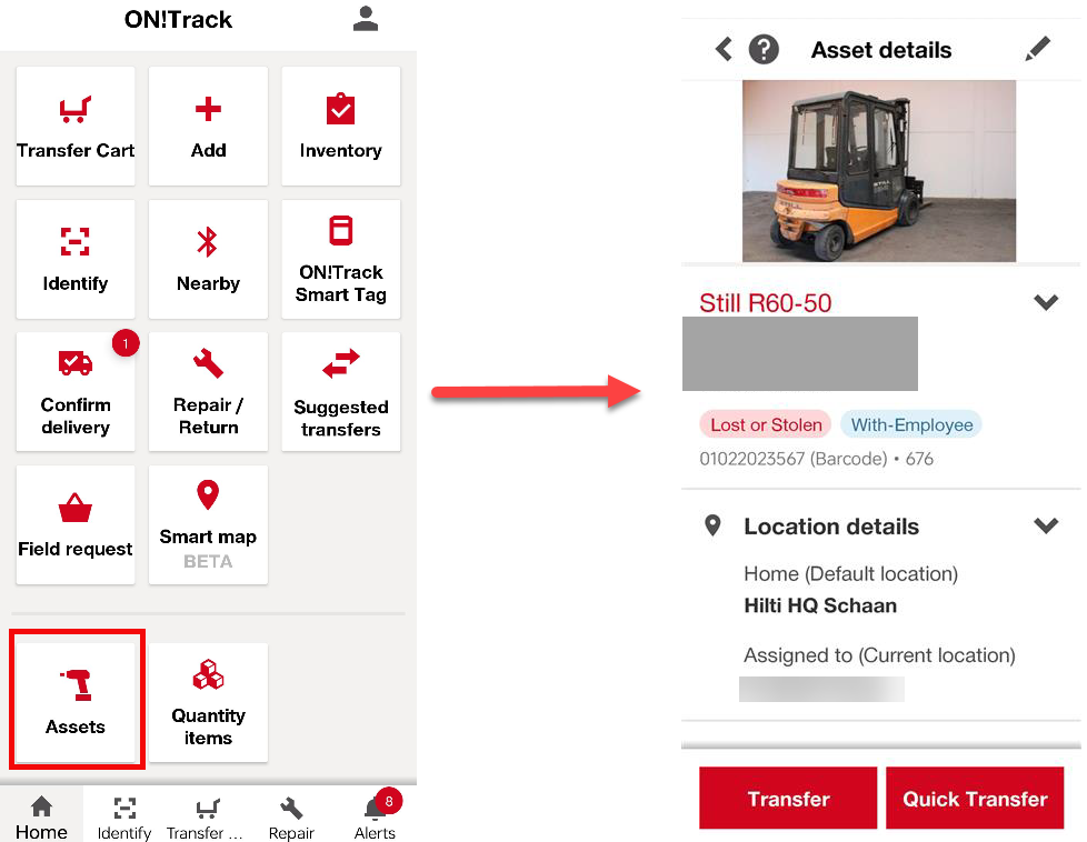

  • Otwórz Panel i kliknij „Aktywa”. Otworzy się lista aktywów. Wyszukaj i wybierz potrzebny ciężki sprzęt.
  • W tym miejscu można sprawdzić wartości procentowe i okresy dotyczące godzin pracy, przestojów oraz czasu z wyłączonym silnikiem. Zmieniając czas trwania, można zobaczyć, jak zmieniają się te wartości.
