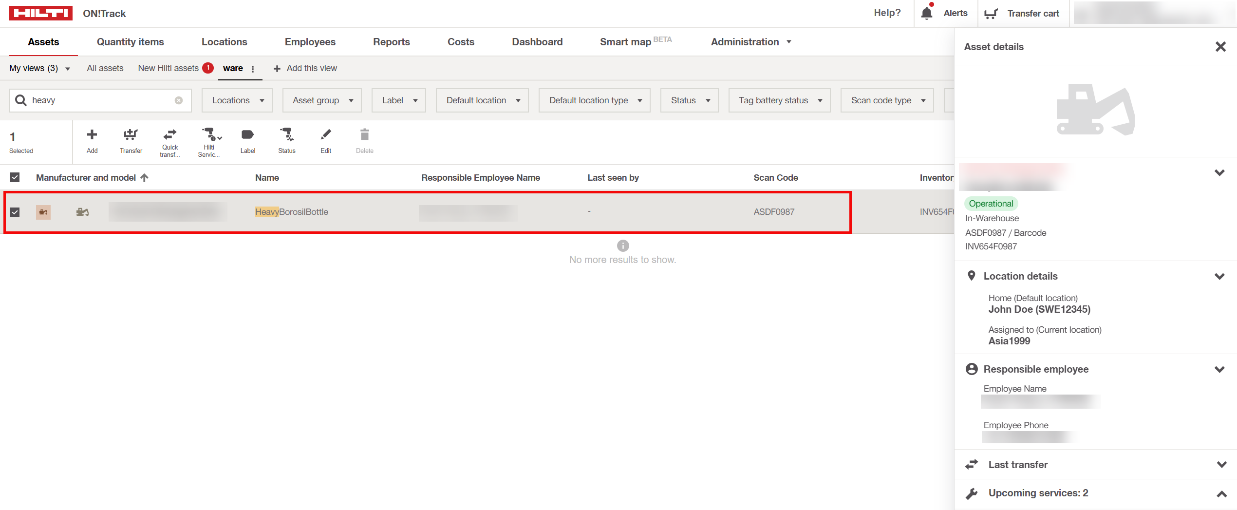

Instrukcje:

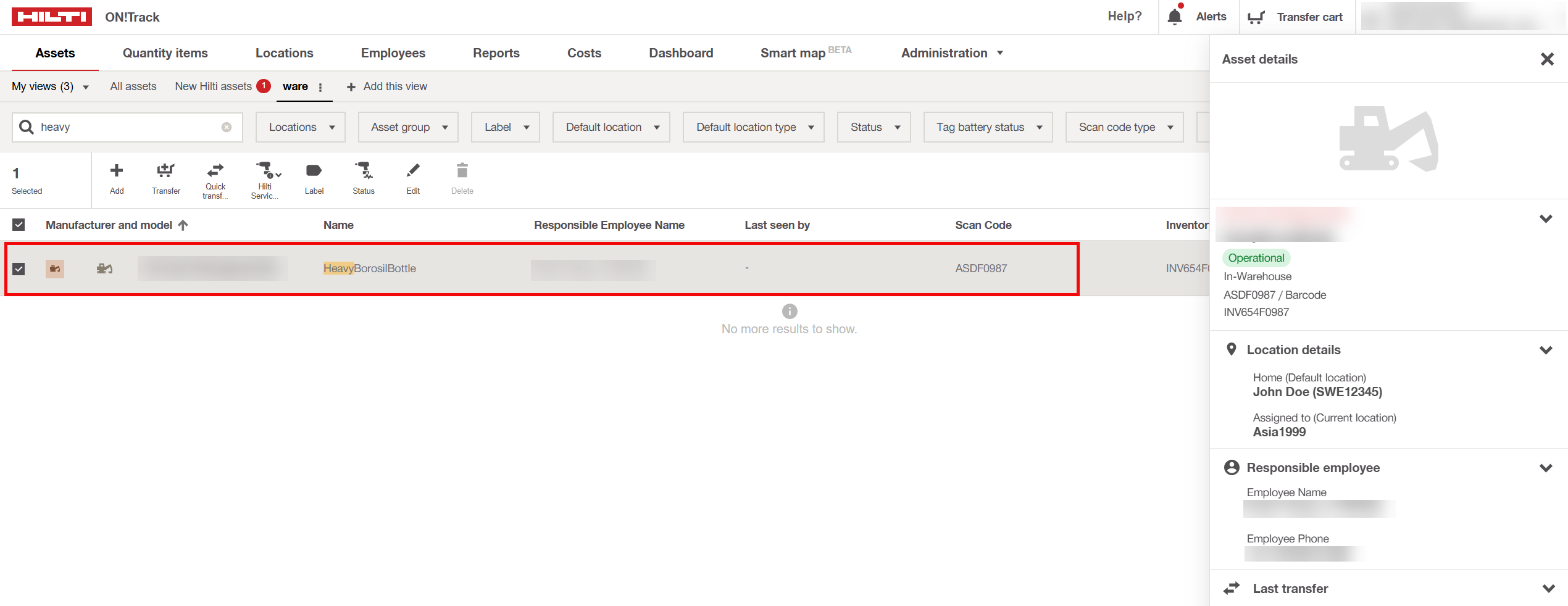

  • Kliknij zakładkę „Aktywa” i wyszukaj wymagany zasób.
  • Przewiń w dół sekcję szczegółów aktywów i otwórz nadchodzące Usługi.

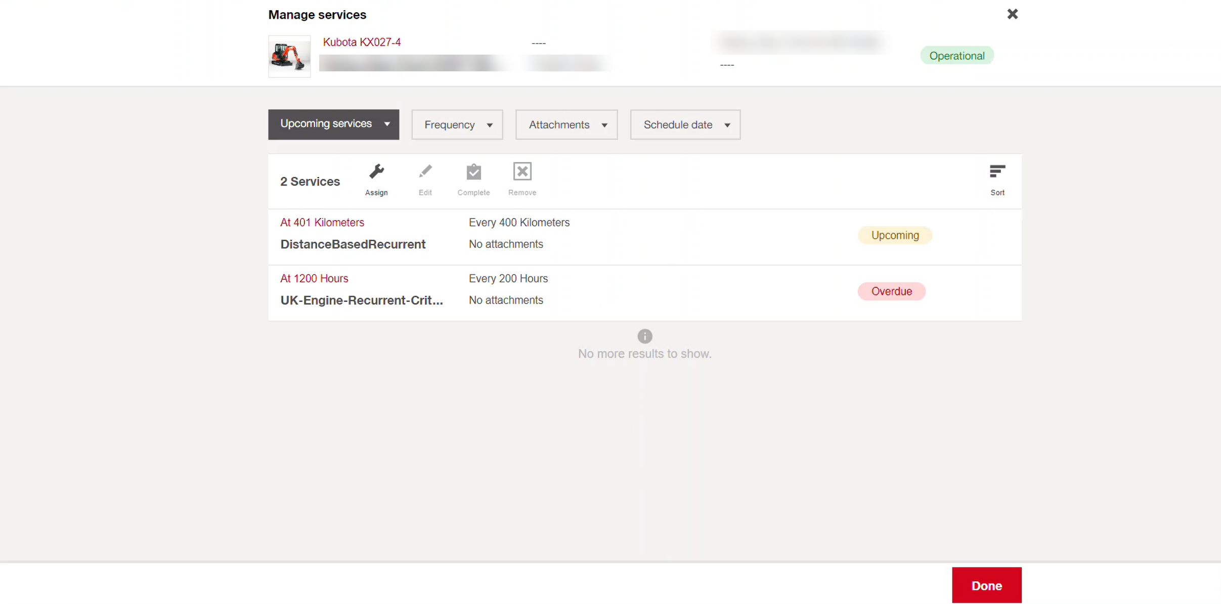

  • Kliknij przycisk „Przypisz” i wybierz żądaną usługę.

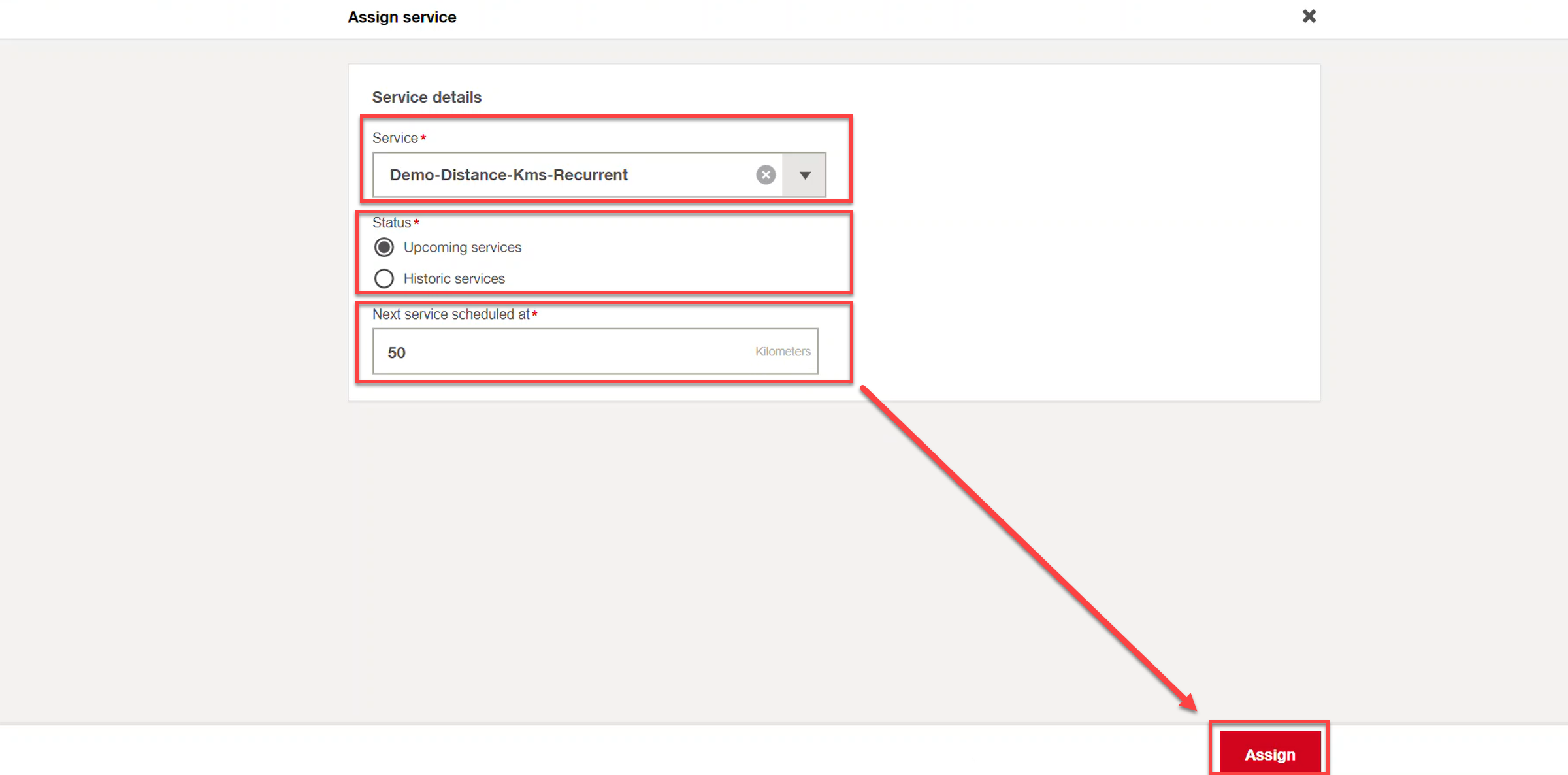

  • W przypadku usług cyklicznych:

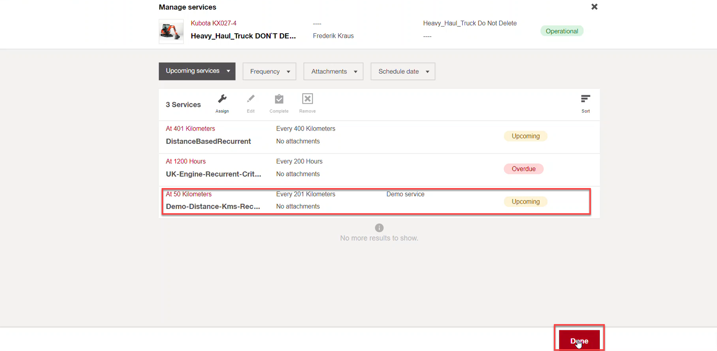

    • Wprowadź dane dotyczące „Usługi”, „Statusu” oraz „Terminu następnej usługi”, a następnie kliknij „Przypisz”, aby przypisać tę usługę do aktywu.
    • Usługę tę można obejrzeć w sekcji „Nadchodzące usługi” danego aktywu.

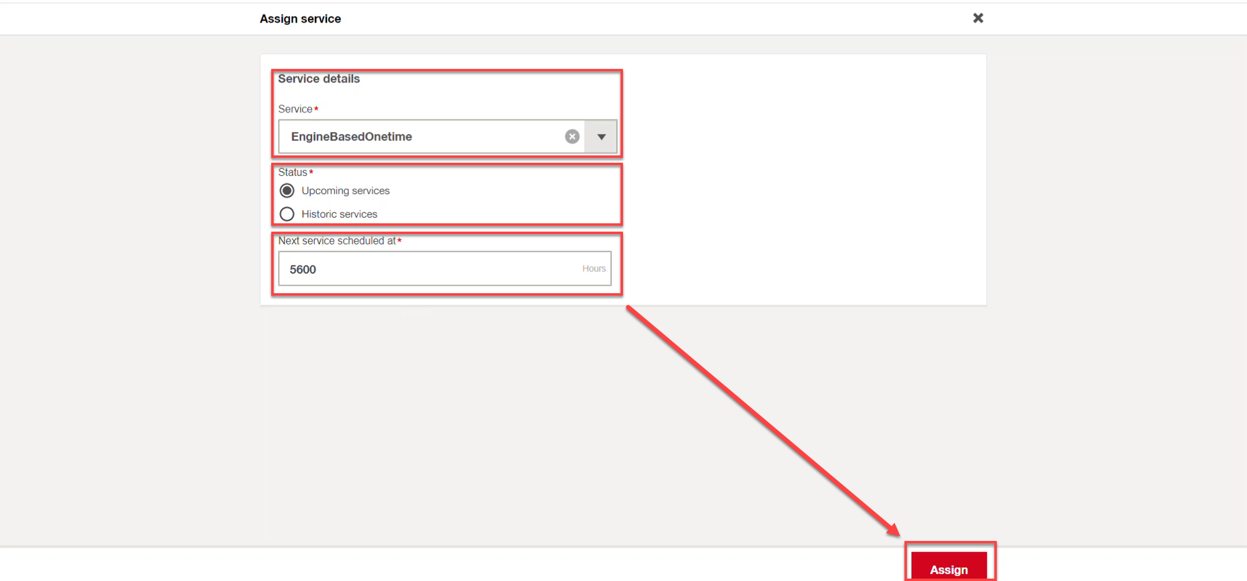

  • W przypadku usług jednorazowych:

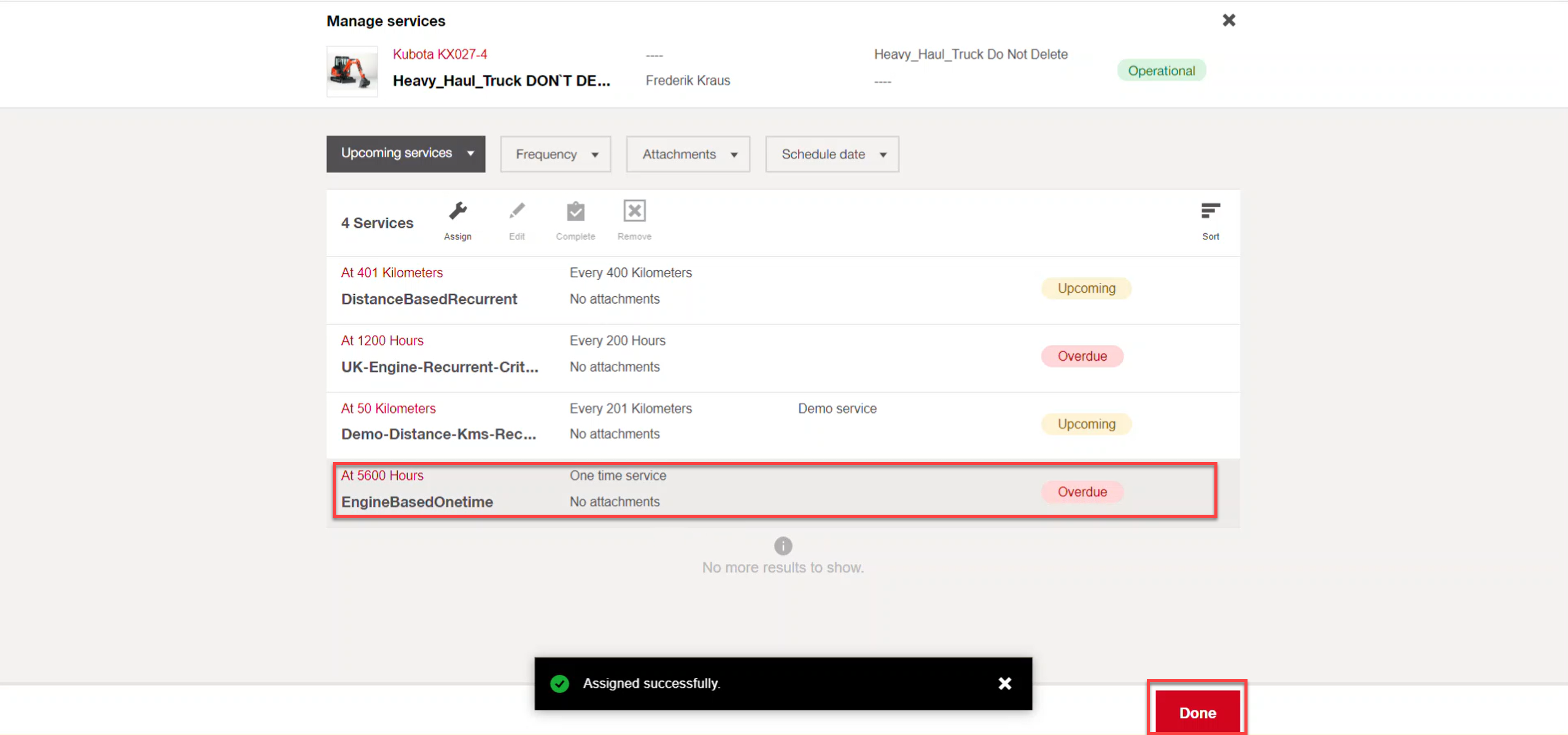

    • Wprowadź dane dotyczące „Usługi”, „Statusu” oraz „Terminu kolejnej usługi”, a następnie kliknij „Przypisz”, aby przypisać tę usługę do Aktywu.
