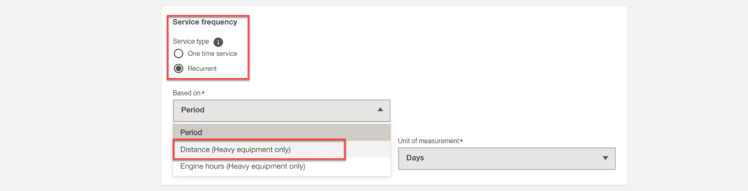

  • Szablony serwisowe można tworzyć dla dwóch częstotliwości: cyklicznej lub jednorazowej. Szablony te można następnie wybierać na podstawie okresu, przebiegu lub godzin pracy silnika.
  • Kroki tworzenia szablonu serwisowego są takie same dla częstotliwości cyklicznej i jednorazowej i są spójne niezależnie od tego, czy opierają się na okresie, przebiegu czy godzinach pracy silnika.

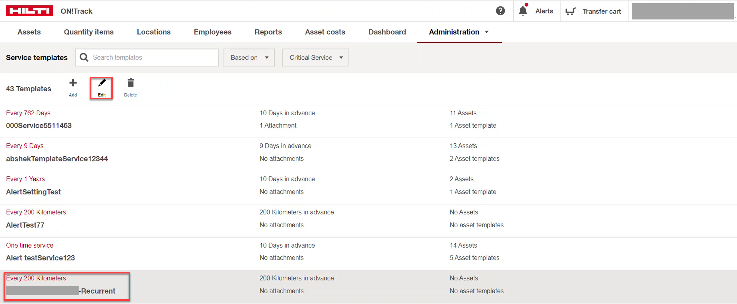

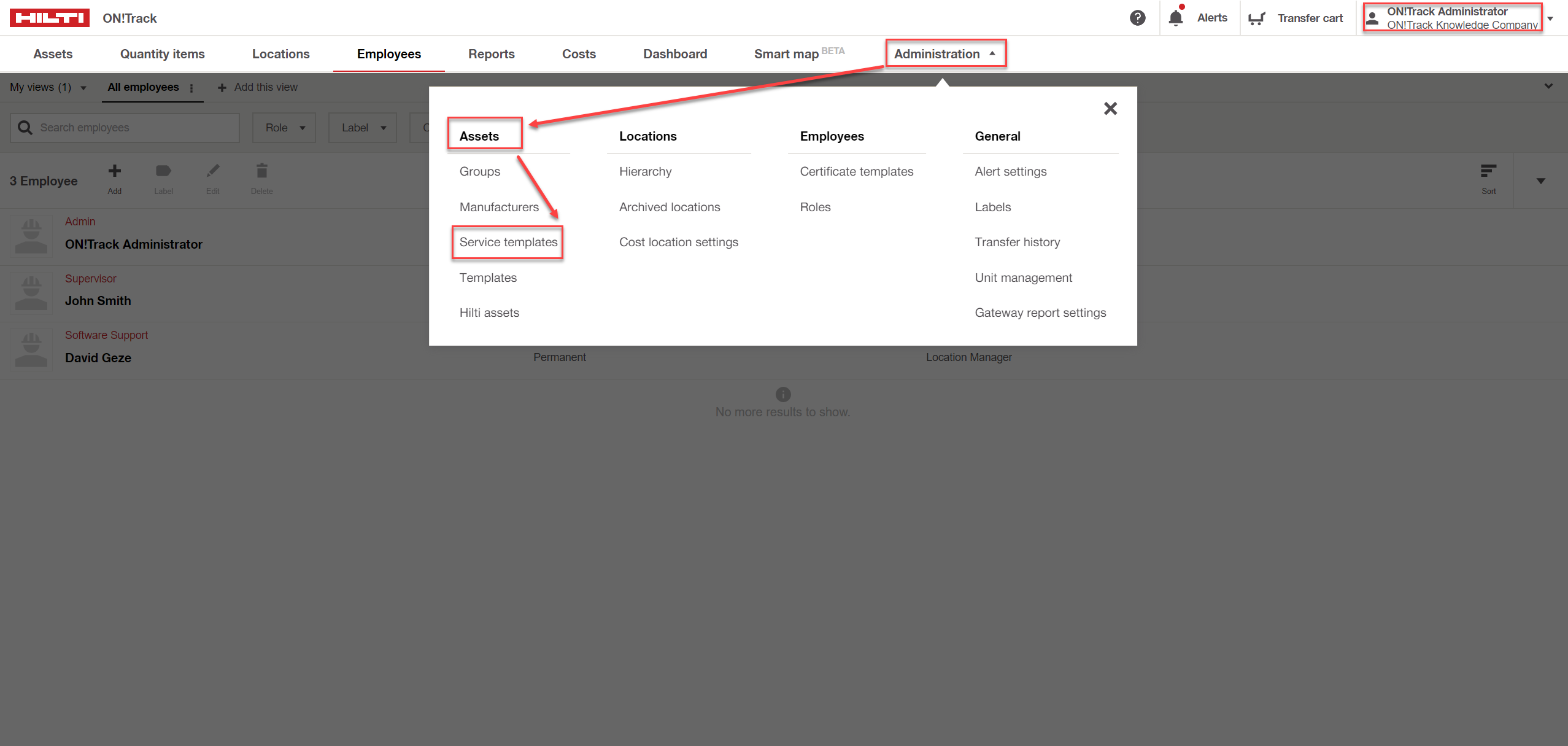

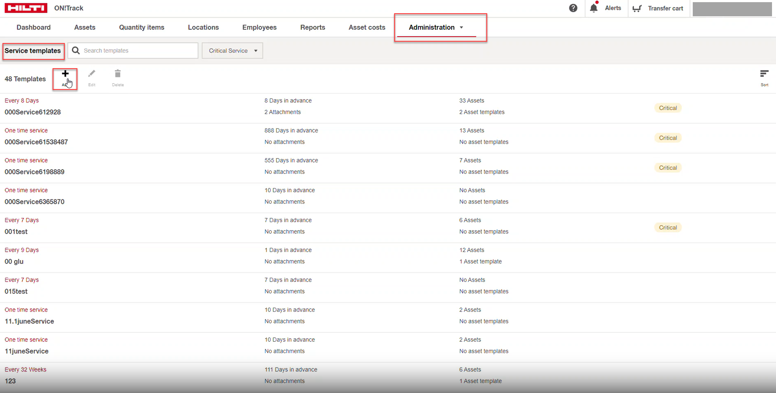

  • Kliknij „Szablony serwisowe” w zakładce Administracja --> Aktywa.
  • W tym miejscu można wyświetlić różne szablony serwisowe. Kliknij przycisk „+”, aby dodać lub utworzyć szablon serwisowy.

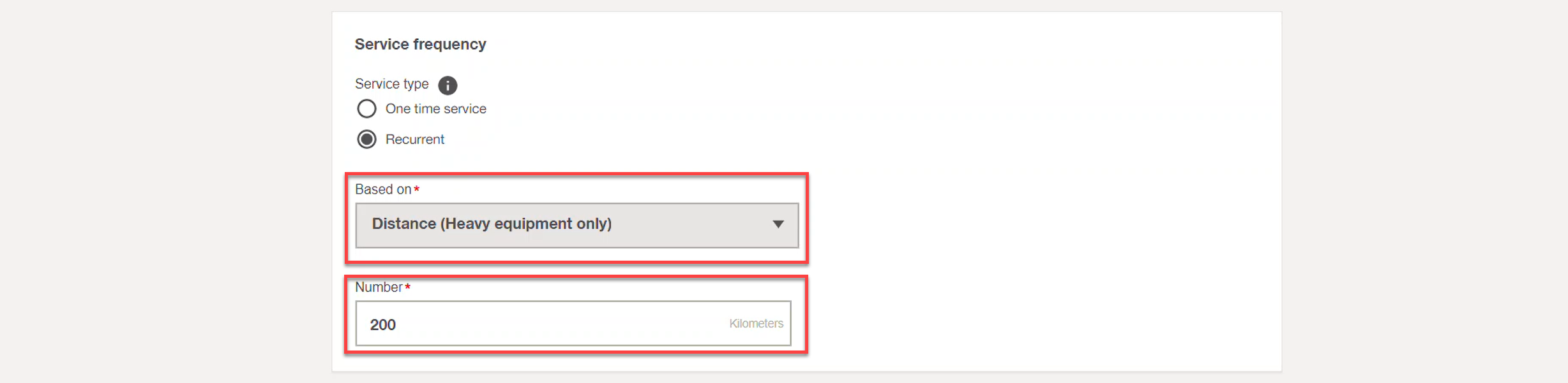

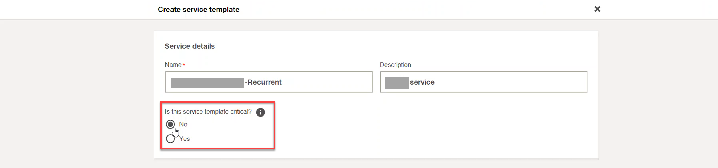

  • Wprowadź nazwę, opis, stopień ważności, częstotliwość (w oparciu o okres, przebieg lub Godziny pracy silnika) oraz załączniki. Następnie kliknij „Zakończ”, aby zapisać szablon serwisowy.

  • Możesz wyświetlić i wybrać szablon serwisowy, który chcesz zmodyfikować.

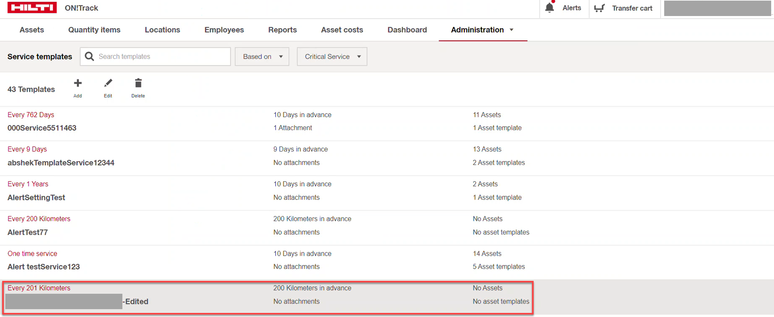

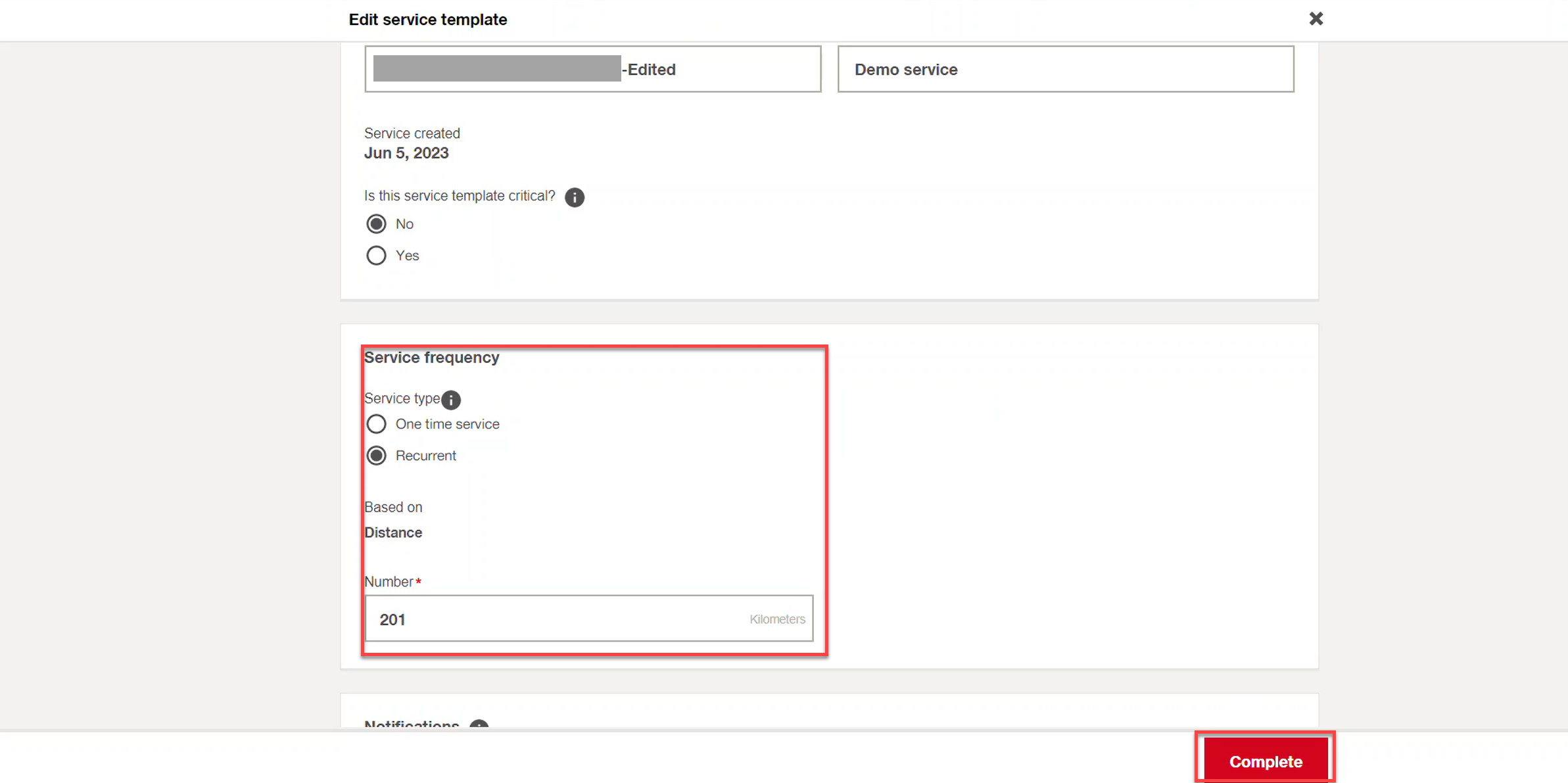

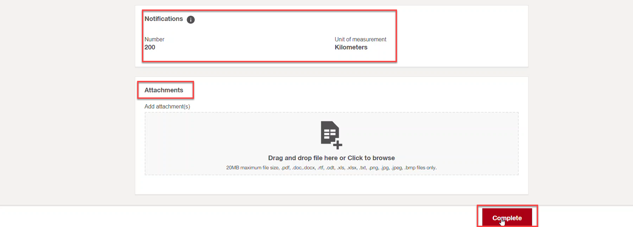

  • Edytuj nazwę, opis, częstotliwość usługi, Powiadomienia oraz załączniki, które chcesz zaktualizować. Następnie kliknij „Zakończ”, aby zapisać zmodyfikowany szablon serwisowy.
  • Szablon serwisowy zostanie zaktualizowany na liście szablonów serwisowych.
