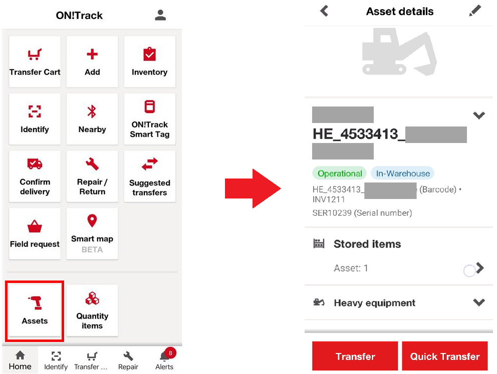

  • Otwórz Panel nawigacyjny, kliknij „Aktywa” i wybierz odpowiedni element ciężkiego sprzętu.

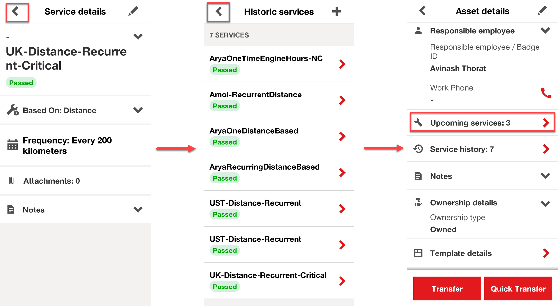

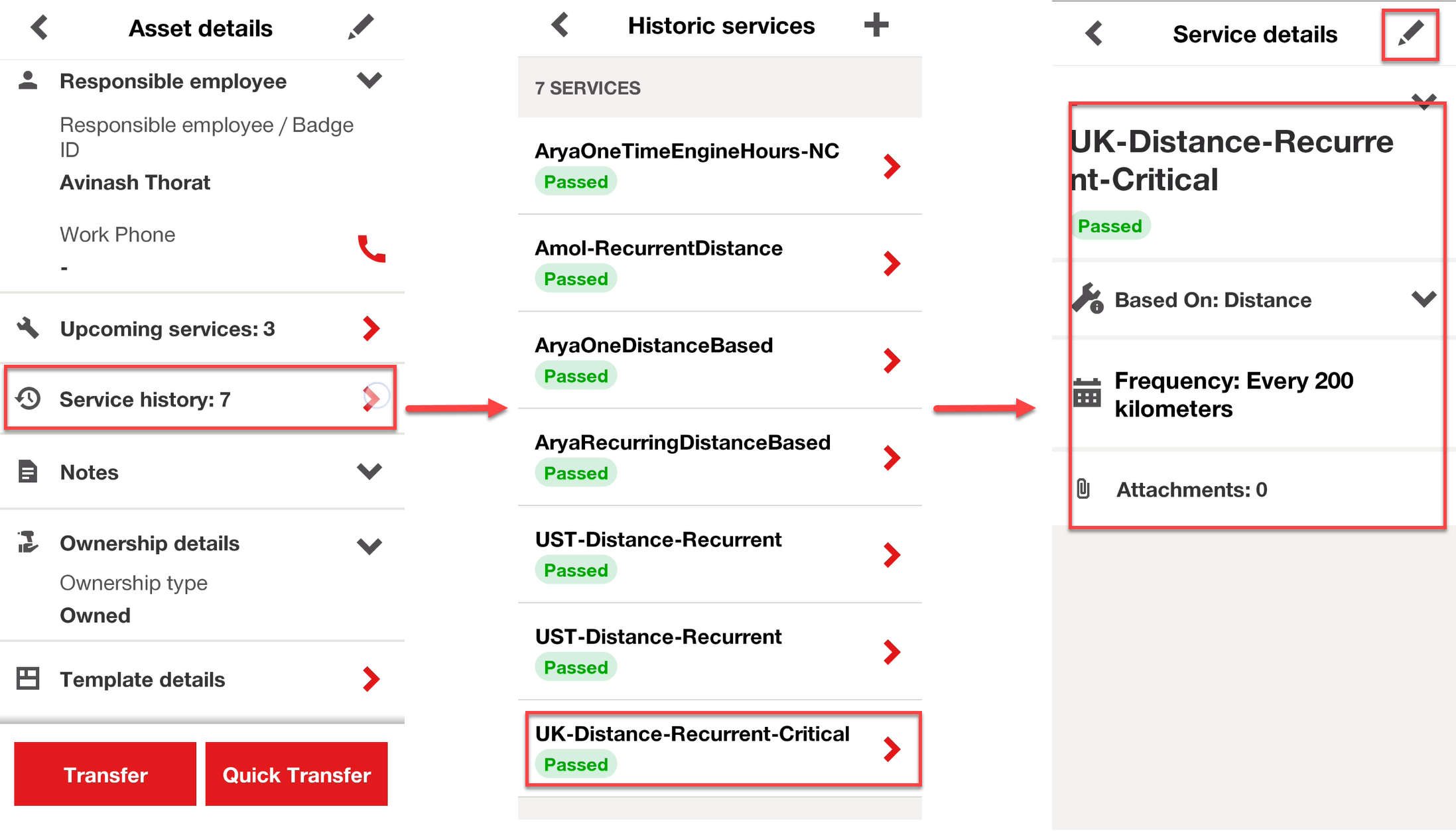

  • Przewiń w dół stronę ze szczegółami aktywu, kliknij „Dotychczasowe usługi” i wybierz potrzebną usługę. Aby ją edytować, kliknij ikonę ołówka w prawym górnym rogu.

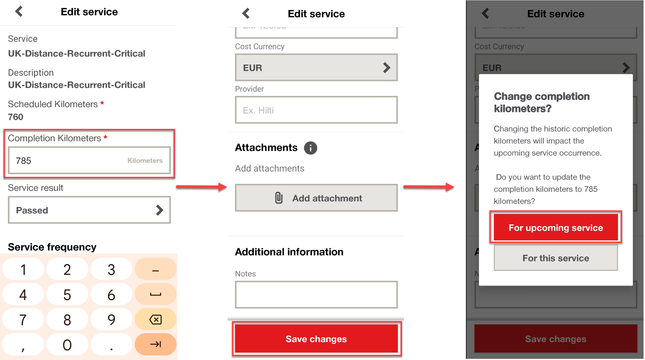

  • Zaktualizuj dane, takie jak „Przebieg”, a następnie kliknij „Zapisz zmiany”. Pojawi się okienko.
    • Jeśli użytkownik wybierze opcję aktualizacji „Dla nadchodzących usług”, zmiana harmonogramu zostanie odpowiednio odzwierciedlona w systemie.
    • Jeśli użytkownik wybierze aktualizację tylko „dla tej usługi”, nadchodząca instancja usługi pozostanie zgodnie z pierwotnym harmonogramem.
    • W tym miejscu kliknij „Dla nadchodzących usług”, a następnie kliknij „zapisz zmiany”.

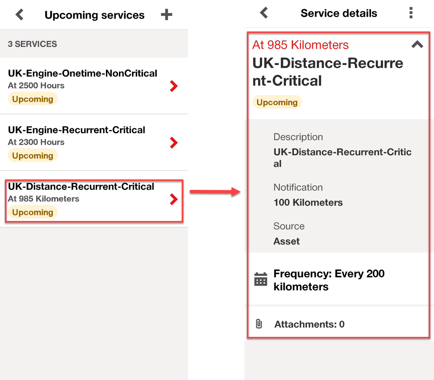

  • W zakładce „Nadchodzące usługi” zobaczysz, że usługa została zaktualizowana.
