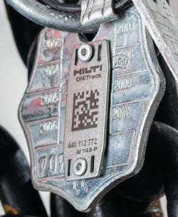

Tabliczki metalowe T43-P
  • Wykonane ze stali nierdzewnej.
  • Możliwość mocowania za pomocą nitów, śrub lub opasek zaciskowych.
  • Przeznaczone do aktywów narażonych na bardzo trudne warunki

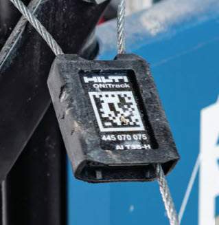

T35-H – cechy
  • Mocowane za pomocą skrętek drucianych.
  • Zamknięte w wytrzymałej obudowie z tworzywa sztucznego.
  • Przeznaczone do aktywów wymagających dodatkowej ochrony

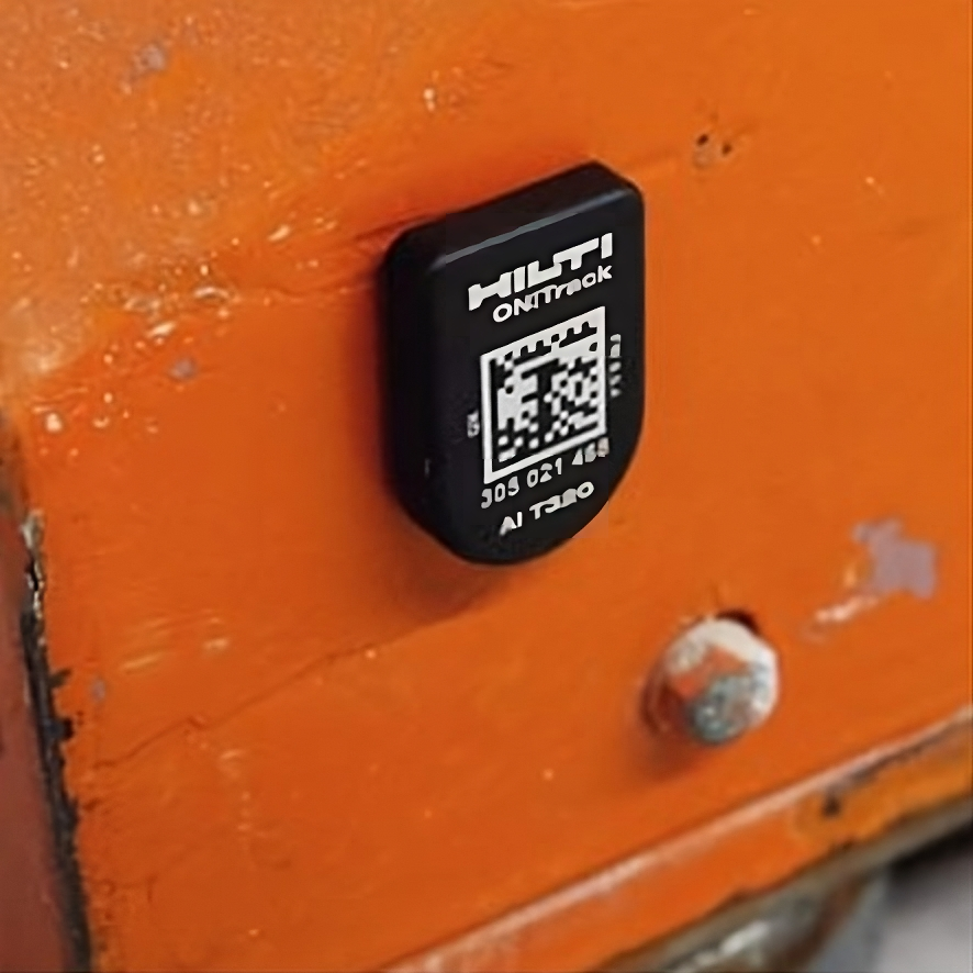

Znacznik czujnikowy T320
  • Standardowy znacznik czujnikowy stosowany w systemie ON!Track.
  • Wysyła sygnał Bluetooth co 8–10 sekund.
  • Znacznik czujnikowy T320 to znacznik Bluetooth wykrywany przez aplikację mobilną ON!Track oraz kompatybilne bramki.
  • Rejestruje i przechowuje dane dotyczące czasu bezczynności oznaczonych aktywów, pomagając śledzić ich wykorzystanie oraz identyfikować sprzęt rzadko używany.
  • Nadaje się do codziennych narzędzi w samochodach dostawczych, magazynach, kontenerach i na miejscach pracy

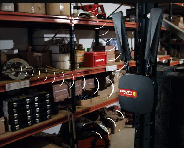

Stacjonarna bramka (AI G125)
Zastosowanie: Idealna do magazynów i kontenerów.
Funkcje
  • Wyposażona w wbudowaną kartę SIM zapewniającą stałe połączenie z Hilti.
  • Nie zapewnia geolokalizacji.
  • Lokalizacja zasobów jest wyświetlana przy użyciu lokalizacji logicznej zdefiniowanej w ON!Track.
Zasilanie
  • Dostarczana ze standardową wtyczką sieciową.
  • Przeznaczona do zasilania 240 V.
  • Może być również używana z zasilaczami 110 V przy użyciu adaptera.

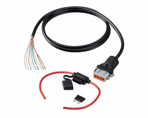

  • Instalacja przewodowa wykonywana przez wyspecjalizowanego instalatora.
  • Zazwyczaj podłączana do Systemu CANBUS.
