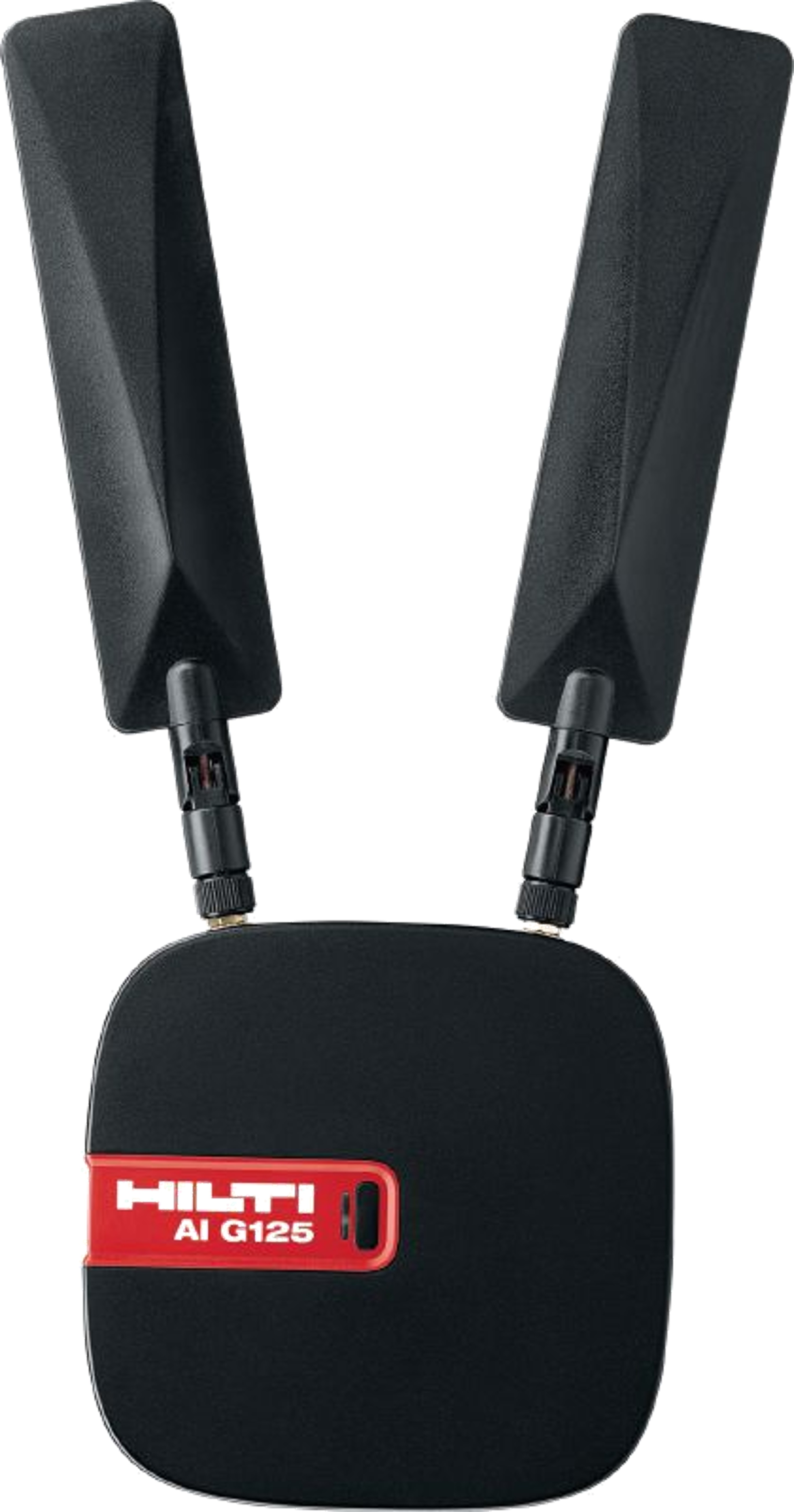

Stacjonarna bramka (AI G125)
  • Przeznaczona do stałego montażu w magazynach, zajezdniach lub biurach.
  • Wykonuje skanowanie ciągłe w poszukiwaniu tagów inteligentnych znajdujących się w zasięgu.
  • Zapewnia dokładne dane dotyczące stanów magazynowych i lokalizacji aktywów przechowywanych w stałej lokalizacji.

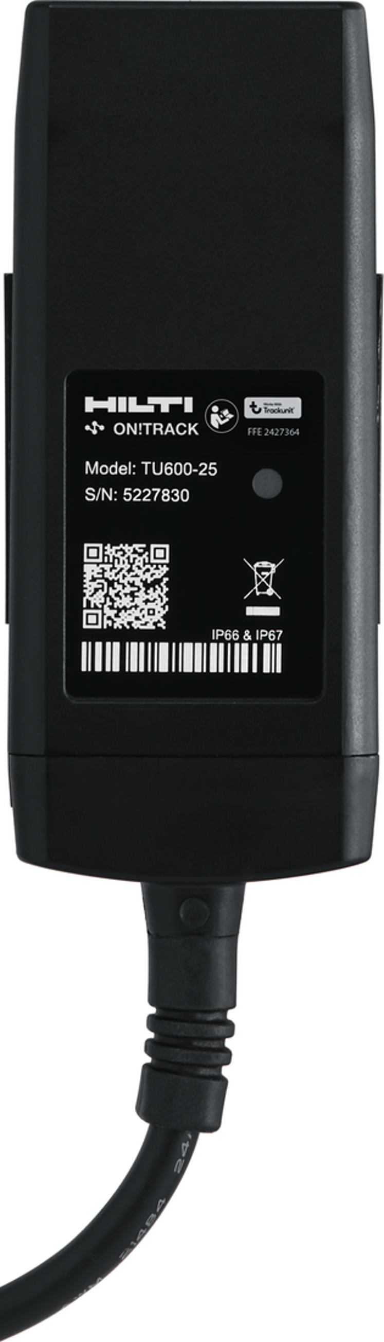

Van Gateway (TU-600)
  • Instalowany w samochodach serwisowych.
  • Wykrywa znajdujące się w pobliżu inteligentne tagi przymocowane do narzędzi i zasobów.
  • Przesyła dane dotyczące lokalizacji i inwentaryzacji aktywów do systemu.
  • Przydatny do śledzenia aktywów w trakcie transportu lub na placach budowy.
HEM Gateway (Zarządzanie sprzętem ciężkim) (TU-600)
  • Montowany na sprzęcie ciężkim lub w kontenerach.
  • Wykrywa tagi inteligentne na zasobach przechowywanych lub wykorzystywanych wraz ze sprzętem.
  • Przesyła zarówno dane geolokalizacyjne, jak i dane inwentaryzacyjne.
  • Dostarcza informacji na temat wykorzystania sprzętu
