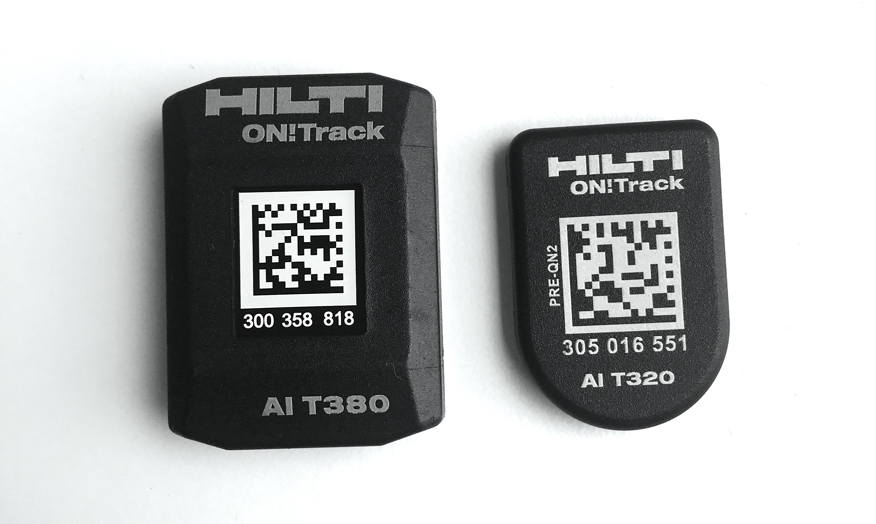

Sensor Tag (np. model AI T320) to niewielki tag Bluetooth, który przymocowuje się do przedmiotu. Po aktywacji nieustannie wysyła sygnał, który pobliskie odbiorniki — bramki lub obsługiwane urządzenia mobilne — mogą wykrywać automatycznie, bez konieczności skanowania.

  • Kompaktowa obudowa — mniejsza i lżejsza niż starsze tagi Smart Tags (AI T380), co ułatwia ich mocowanie
